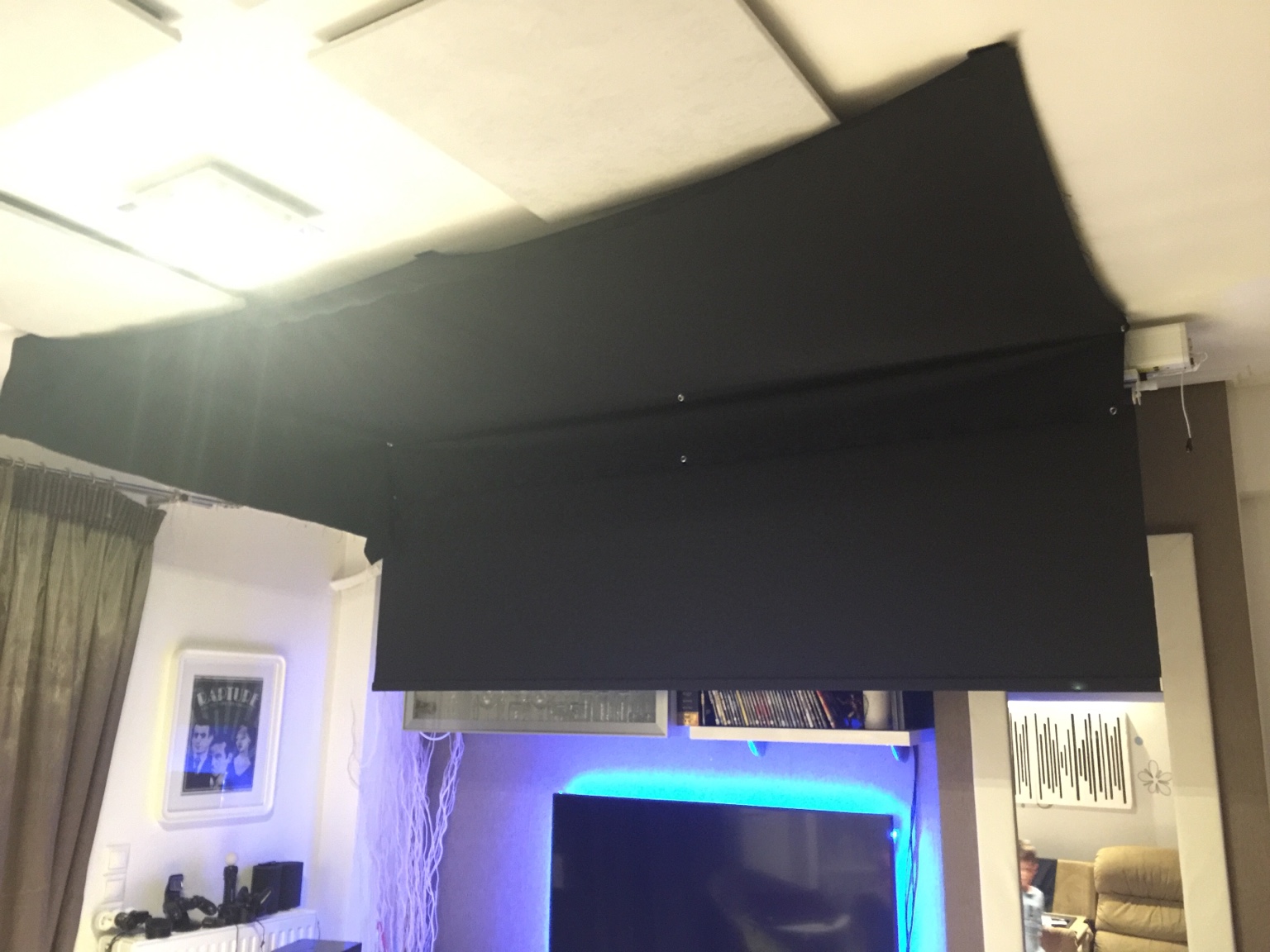

εμφανης διαφορα στην εικονα και στην αισθητικη του χωρου
πως το βλεπεις ....θα την βγαλεις τον χειμωνα στο σπιτι ;:D
να παρεις μια 3μετρη firehawk και να ησυχασεις αφου θα παιζεις σε χωρους με ανοιχτοχρωμες επιφανειες..
Ολες οι γκρι οθονες δημιουργουν αυξηση αντιθεσης και εχουν μικροτερη γωνια θεασης...
πρεπει να παρεις μια γκρι η οποια δεν πρεπει να πεφτει κατω απο 1 κερδος....διαλεξε και παρε..
