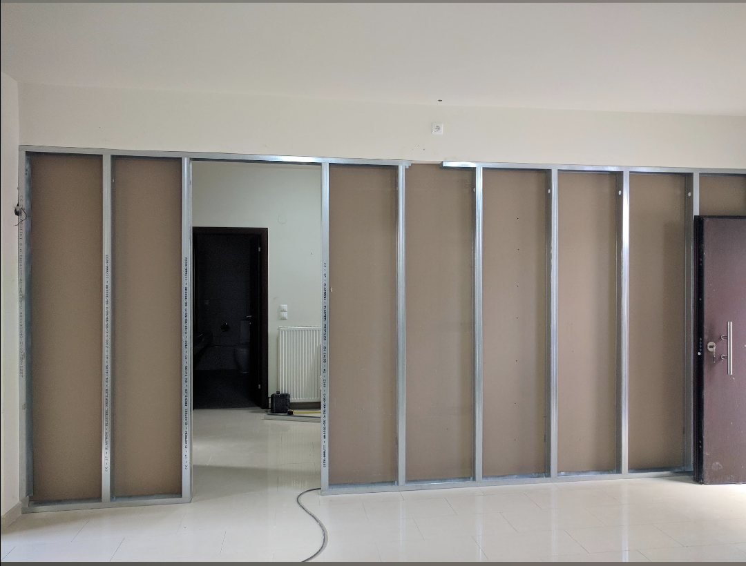

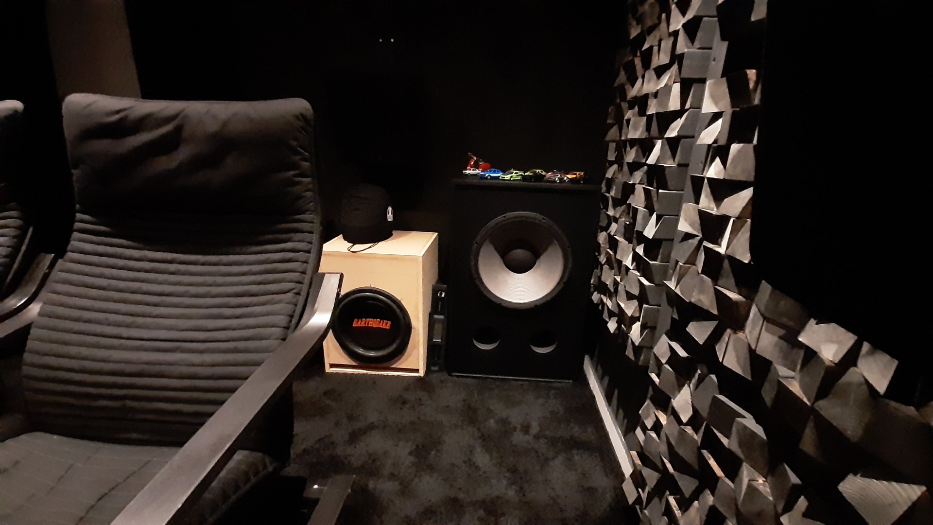

Ο πίσω τοίχος σου δεν είναι ψευδοσανίδα;
Αν ναι, δε χρειάζεσαι ούτε σπέσιαλ λογισμικό, ούτε παραπάνω σαμπς.
61.009
147.901
Ναι, αυτός ο ψεύτικος είναι, από την έξω μεριά κανονική μονή γυψοσανίδα, από την έσω διάτρητη, και ενδιάμεσα μόνωση.
Και γω νομίζω πως στο δικό μου χώρο, αν μπει 1 πίσω κεντρικά, έχει υλοποιηθεί το wave.
Μάλλον θα πρέπει να βάλω και τα 4 που έχω στον εμπρός τοίχο, 2 κάτω από την οθόνη και 2 πάνω από αυτήν, αλλά όλα είναι χιουτζζζ..
Σ'αυτό το οριζόντιο δοκάρι πάνω από τη γυψοσανίδα, κανονικά πρέπει να βάλω γωνιακούς μπασοαπορροφητές.. ειδωμεν.

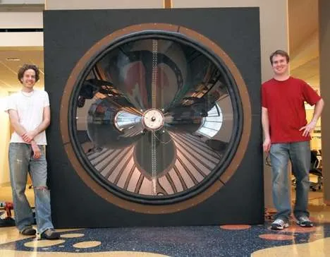

Μέσα στην καμπίνα αυτού του σαμπ, βάζεις μια τηλεόραση και μια πολυθρόνα, κι είσαι κύριος.
Κατά βάση, αυτό θέλουμε να κάνουμε. Θέλουμε το δωμάτιο να είναι η καμπίνα των σαμπ, και να καθόμαστε κει μέσα.

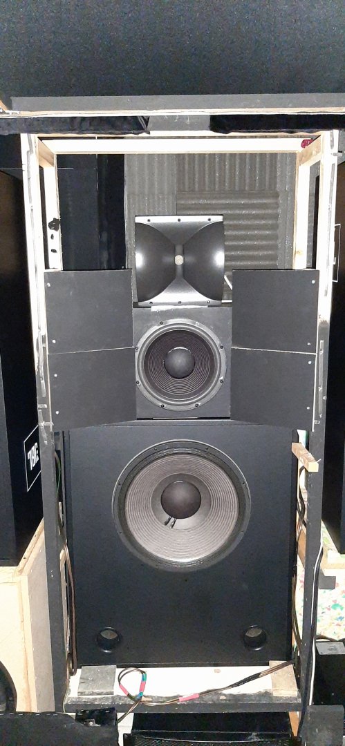

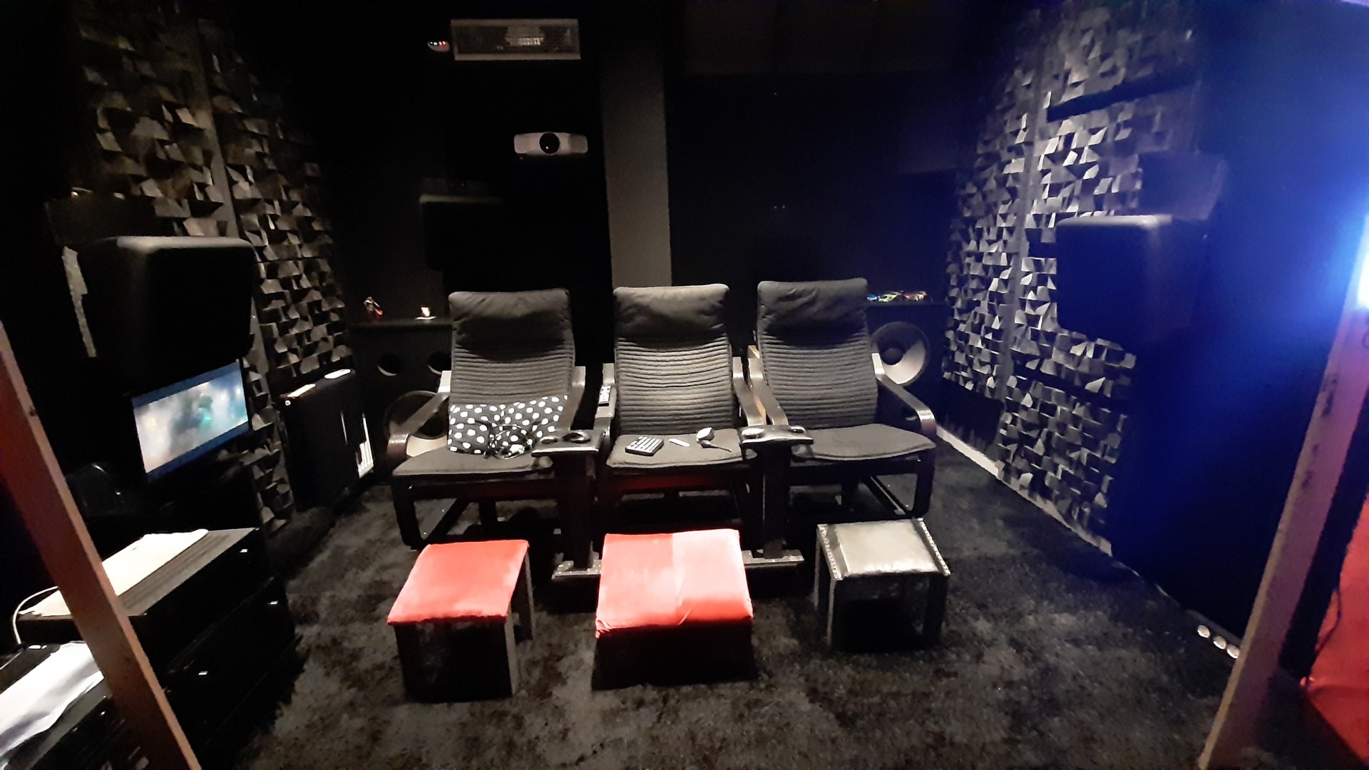

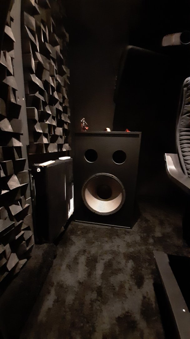

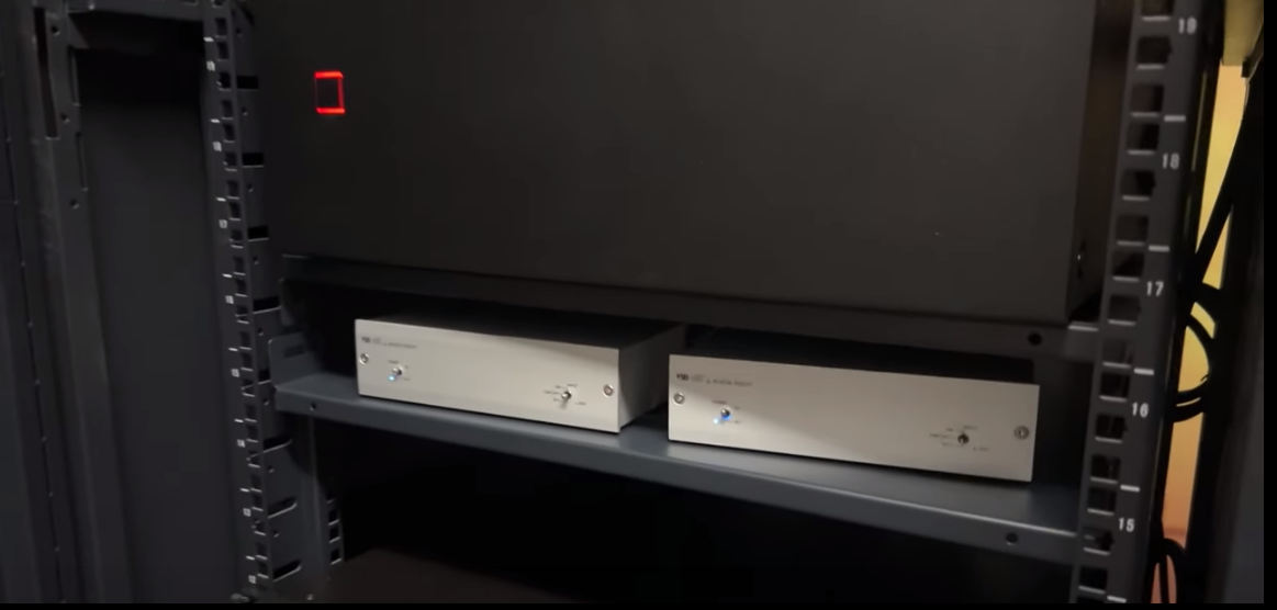

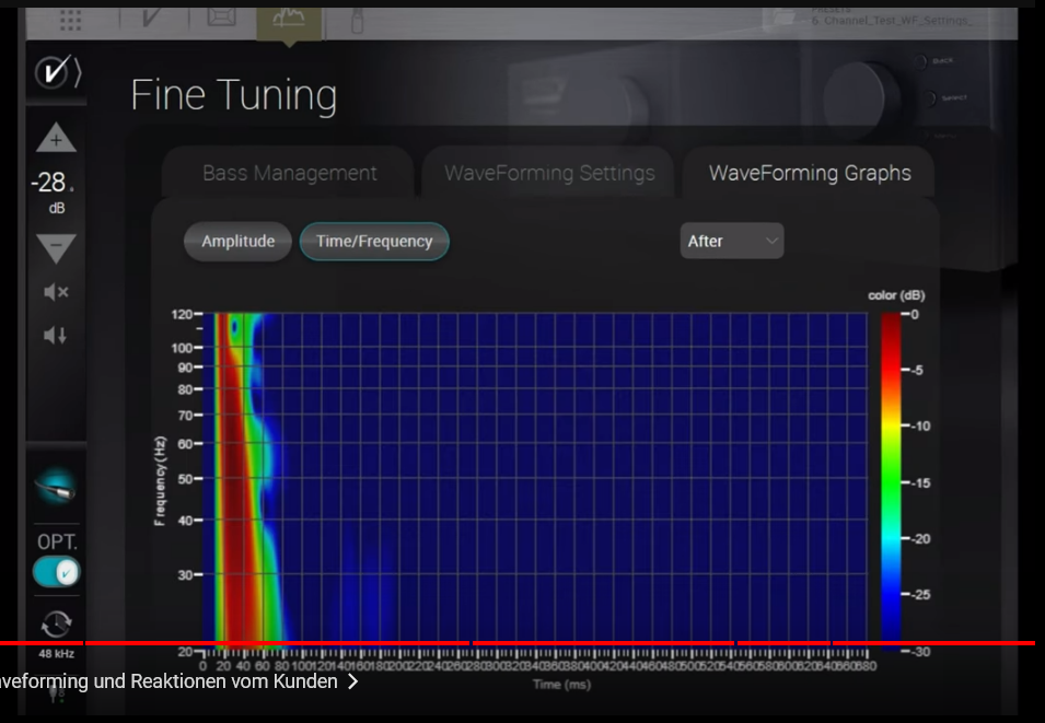

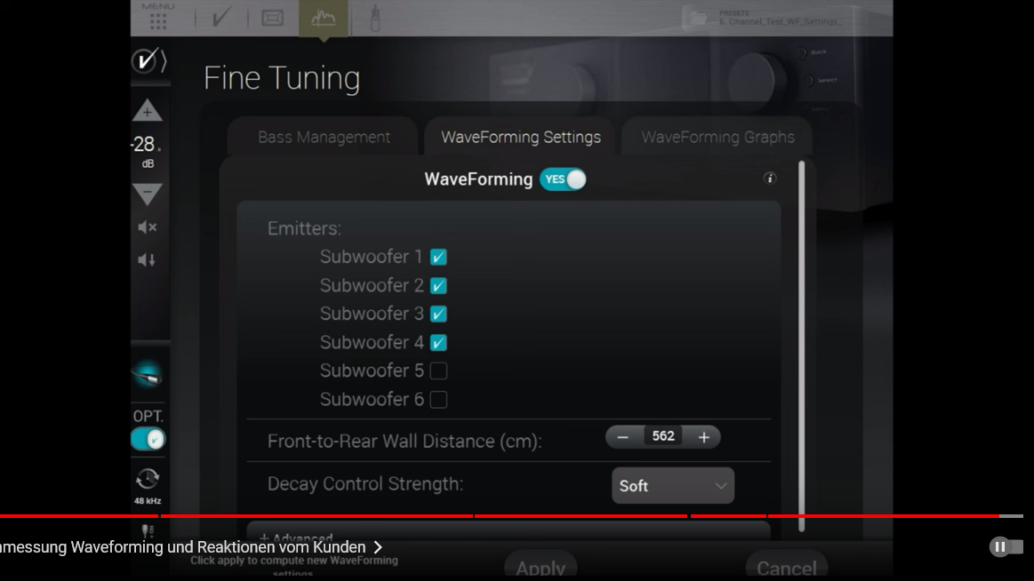

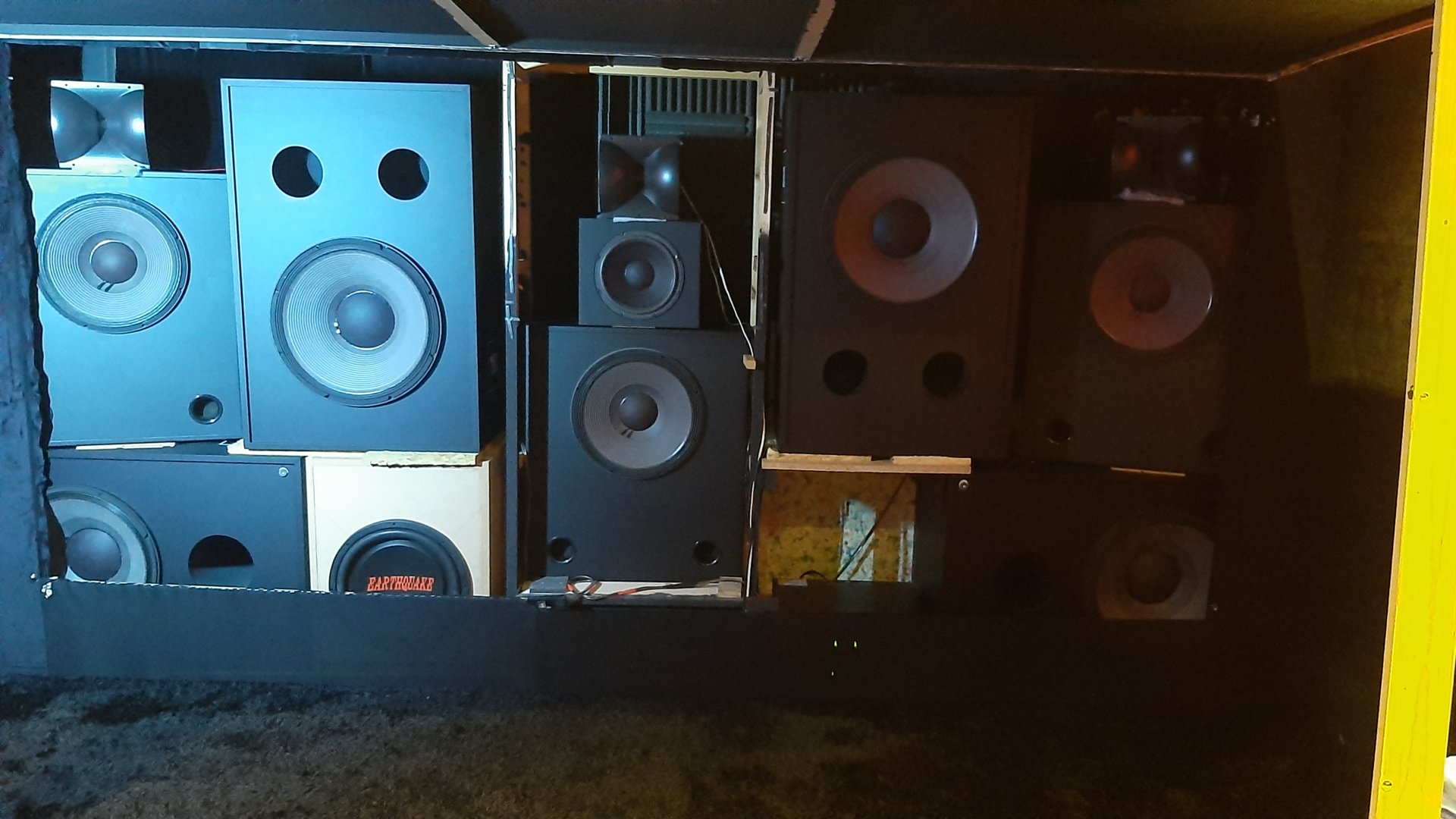

Παγκοσμια πρεμιερα, το grobi tv σε συνεργασια με την trinnov εγκατεστησαν το πρωτο waveforming σε κατοχο χομσινεμα.
Προκειται για μια διαταξη 7.6.6 οπου ο ιδιοκτητης ειχε σε παρελθοντα χρονο διαταξη DBA με 4 υπογουφερ μπροστα και αλλα τοσα πισω.
Για την εγκατασταση χρησιμοποιηθηκε η νεα δυνατοτητα του τρινοφ για 4 επιπλεον εισοδους απο τις 2 εξοδους digital με χρηση 2 επιπλεον ντακς της MF αν δεν καν λαθος.
Για τα 4 μπροστινα σαμπς χρησιμοποιηθηκαν 4 ξεχωριστοι εξοδοι της τρινοφ ενω για τα 4 σαμπς στο οπισθιο τοιχωμα χρησιμοποιηθηκαν 2 εξοδοι , μια για τα 2 αριστερα και μια για τα 2 δεξια. Δηλαδη μιλαμε για 2 ζευγη σαμπ αριστερα και δεξια , θα μπορουσαν να σχηματιστουν 2 ζευγη πανω και κατω αλλα η τελικη αποφαση προεκυψε στο σταδιο της μελετης ,μετρησεν και κατοπιν συνεννοησης με τους ανθρωπους της τρινοφ.
επομενως εχουμε συνολικα 19 εξοδους δεσμευμενες σε συνολο 20 διαθεσιμων.
Το waveforming θα μπορουσε να λειτουργησει οπως αναφερεται και με 2 μονον σαμπ πισω αλλα απο την στιγμη που ο ιδιοκτητης ειχε 4 φυσικα και χρησιμοποιηθηκαν και τα 4 σαμπς. Για οσους εχουν SBA δεν μπορει να λειτουργησει, ειναι απαραιτητη η υπαρξη σαμπ και πισω.
τα 2 ντακακια
ο χωρος, η πισω σειρα στην ουσια δεν χρησιμοποιειται, οποτε δεν συμπεριεληφθηκε στις μετρησεις.
τα 2 ντακακια
και ολο το βιντεο εδω.
