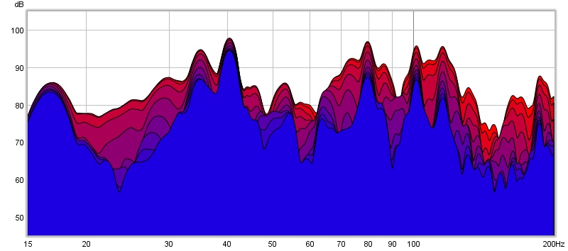

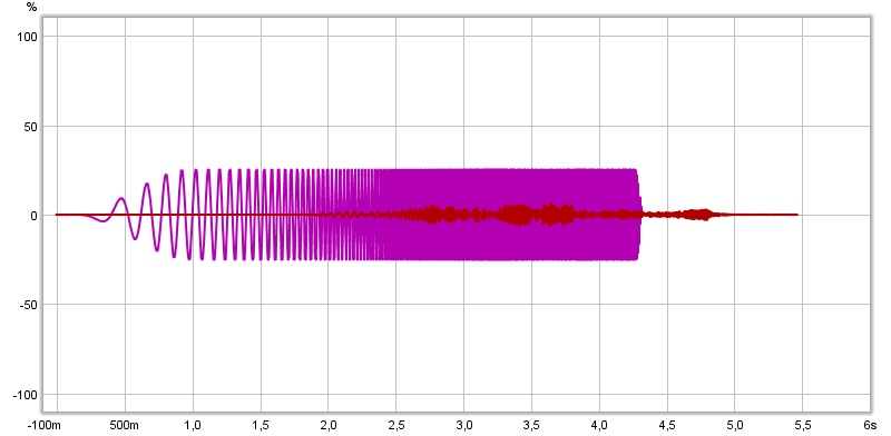

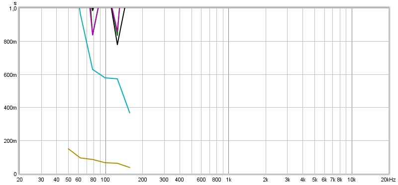

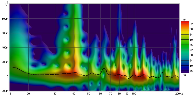

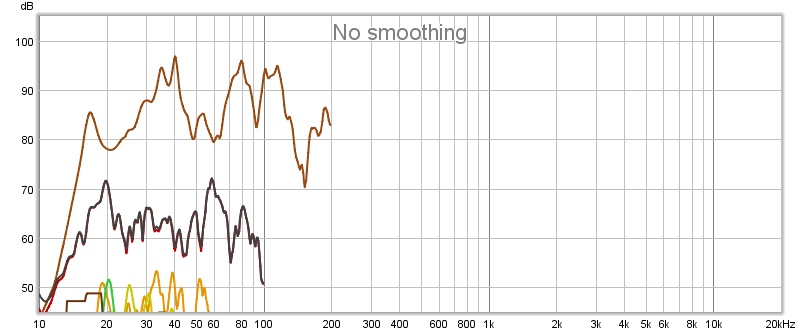

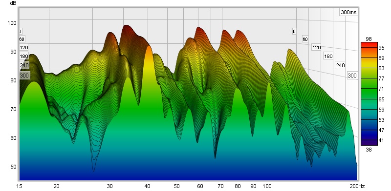

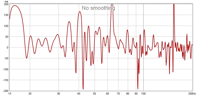

Ξεκινώ και εγώ τις μετρήσεις στο σύστημα, ελπίζοντας στην πολύτιμη Βοήθειά σας.
Εγκατέστησα λοιπόν το πρόγραμμα rew, στην τελευταία έκδοση, χωρίς καμία τροποποίηση - ρύθμιση,
απλώς έθεσα το νούμερο που μου ζήτησε το πρόγραμμα για το κωδικό που αναγράφεται επάνω στο μικρόφωνο.

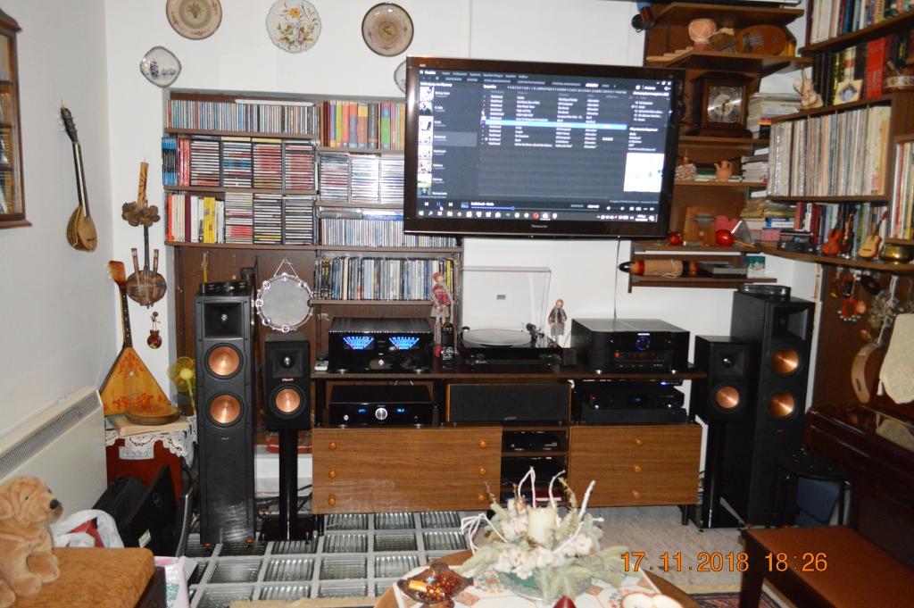

Το σύστημα χονδρικά βρίσκεται σε έναν χώρο 3,30 χ 4,5 χ υψος 2,6 περίπου, γεμάτο συμπράγκαλα.
Υπάρχουν όπως βλέπετε στην foto δύο ουσιαστικά ξεχωριστά συστήματα, ένα αποκλειστικά για ακρόαση μουσικής, και ένα για το home cinema.
Ο λόγος που υπάρχουν 2 έχει αναφερθεί σε άλλο θέμα και ε΄χει να κάνει δυστυχώς με τις ασυμβατότητες των τροφοδοτικών των πηγών εικόνας με τον τελικό. (Θόρυβοι στα ηχεία, ακουστοί ακόμη και από την θέση ακρόασης).
Η παρακάτω μέτρηση έγινε στο σύστημα home cinema:
Marantz sr 7009
Klipsch rp 150
sub yamaha yst 515
5,1 σύστημα.
Ρυθμίσεις marantz:
Ηχεία σαν large σε συνδυασμό με το sub
audissey off.
και ακολουθεί η πρώτη μέτρηση, χωρίς επαναλαμβάνω να πειράξω κάτι στο rew (αρχικές ρυθμίσεις)....

Με αυτά που έχω μάθει και εγώ από τους ειδικούς στο θέμα χρειάζεται spl ανα ηχείο με περιγραφή την ώρα που κάνεις save τι είναι. Smoothing 1/6 και αριστερά scale ανα 10.
Χρειάζεσαι rt60 και spectogram 0 - 200 hz

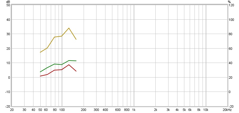

Μπορεί κάποιος να εξηγήσει τι δείχνουν τα διαγράμματα σχετικά με τον χώρο και το σύστημα?

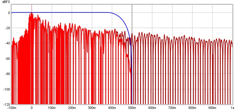

Ε΄να βασικό πρόβλημα που έχεις είναι η αντήχηση,στο waterfall βλέπεις πως στα 40 80 και 120 hz ό,τι παίξει στιγμιαία μια φορά στα ηχεία μένει στον χώρο για πάνω από 1 δευτερόλεπτο,αυτό δεν είναι ακρόαση μουσικής ή θέαση ταινίας είναι ταλαιπωρία.Με όλα τα συστήματα.( ίσως γι'αυτό αλλάζεις γνώμες για το σύστημά σου,ανάλογα με το πόση υπομονή έχει ο εγκέφαλος εκείνη την ημέρα να ασχοληθεί με την βαβούρα,δεν ειρωνεύομαι είναι πραγματικό)
Ενα χαλί και μια μετακίνηση του sub θα βελτιώσουν την κατάσταση.
Τα υπόλοιπα διαγράμματα δεν λένε και πολλά αν δεν μας πείς τι μέτρησες,ποιό ηχείο που είναι το crossover αν ήταν ανοιχτό κλειστό το sub κτλ.
επίσης χρησιμοποιείς το 90deg αρχείο του umik και το μικρόφωνο κοιτάει ταβάνι?
μια αρχή που μπορείς να κάνεις για να πάρει μια ιδέα είναι να δείς στο YT το acoustics 101 k 102 από την εκπομπή home theater geeks που έχει καλεσμένο τον Joy Tribiani...Θύμιο Κατιανι?....μμμμ...Antony Grimani το βρήκα ( εξηγεί και αυτό που σου λέω πως ο εγκέφαλος παύει να επεξεργάζεται τον ήχο όταν έχει βαβούρα )
Πάρε μια ιδέα,μετά δες πως διαβάζουμε τα γράμματα SPL & Phase και waterfall και μετά ξανασυνδέεις μικρόφωνο.
