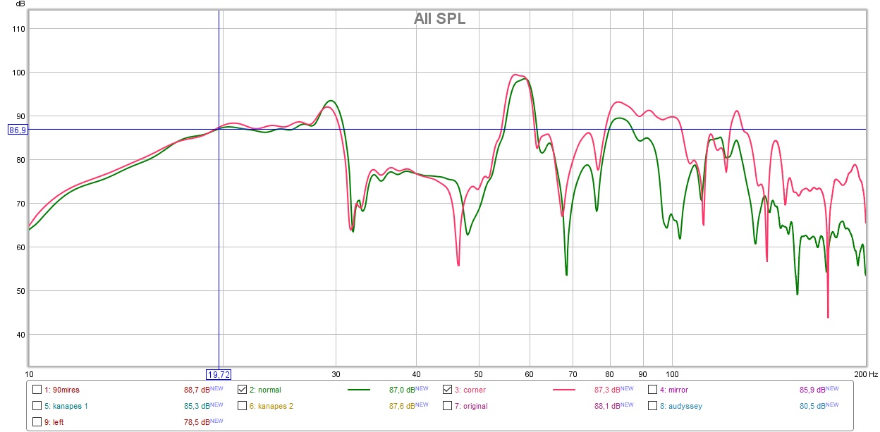

με έκανες κομμάτια με το μπάσο μου.
οπότε πλέον παίζω με audyssey στις 2 αυτές πιθανές θέσεις και βλέπω πόσο με αφήνει να κάνω πραγματικές διορθώσεις?
αν κόψω κορυφές, ιδικά χαμηλά θα πρέπει να δώσω ένταση στο sub σωστά? και να προσπαθήσω να φτιάξω το διάγραμμα που μου είχες στείλει με τους (all listeners).
υπάρχει κάτι άλλο να κάνω με το rew πριν από αυτό?
Βαλε το σαμπ εκεί που είπαμε, και τα ηχεία εκεί που θελει η σύζυγος (προς το παρόν).
Στο audyssey θα πάμε για αρκετή κατηφόρα, γιατι με τους χρόνους αντήχησης που έχεις, αν το βάλεις φλατ θα ειναι τελείως άδειο απο μπάσο, ακουμπά και σε Reference ένταση . Βαργιέμαι να εξηγώ γιατί.
Τρέξε μια το audyssey στο αυτόματο να δούμε τι καμπυλη θα σου δώσει και μετά την πειράζουμε.

Από εκεί ξεκινησαν όλα. Με τις μετρήσεις του audyssey εξαφανιζόταν το μπάσο.
Τα έχουμε πει.
Πάμε να τα δούμε και με τις μετρήσεις τώρα.
Βαλε το audyssey στο αυτόματο, κάνε ισοστάθμιση, και μέτρα το αποτέλεσμα.
Μετά βαλε κατηφόρα, και μέτρα το αποτέλεσμα.
Και μετά άκου, και πες τι παρατηρείς.

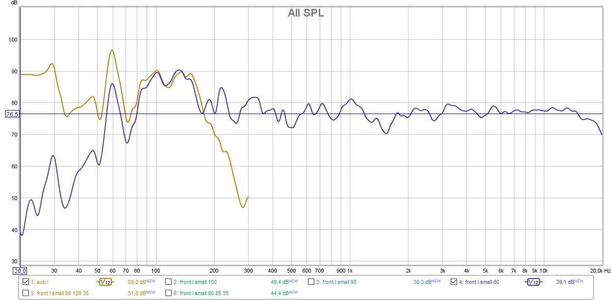

Αυτή η μέτρηση είναι λάθος.
γιατί? επειδή δε βελτιώθηκε στη γωνία? ήταν κολλητά και στους 2 τοίχους για να χωρέσει, δεν ξέρω αν παίζει ρόλο.
[DOUBLEPOST=1535537336][/DOUBLEPOST]ψέματα. εκέι στους 100 έχει πάρει πάρα πολύ.
60.925
147.776
Αυτό το θες πάρα πολύ.
Αυτό θες.
Αυτό κράτα.
Κάτω από τους 100, είναι πιο στενές οι ακυρώσεις, και θα αναλάβει ο πολύ υψηλός χρόνος αντήχησης να το γεμίσει.
Οι στενές ακυρώσεις και εξάρσεις, δεν πολυακούγονται, ακόμα και σε πολλά ντιμπί απόκλισης. Οι ευρύτερες περιοχές απόκλισης, ακούγονται πολύ. Κενό...
Εκεί στους 100 έχει μεγάλο πλάτος η πτώση και θα είναι έντονα ακουστή και συνάμα είναι πολύ χαμηλότεροι οι χρόνοι αντήχησης, όλα ενώνονται σε κάτι πολύ έντονο.

Πρέπει να μέτρησες το σαμπ με κρος
Βάλε σε ένα διάγραμμα την κόκκινη από το σάμπ και την πράσινη από το αριστερό

Βάλτες όπως είναι τώρα. Αυτές που έχεις στο αρχείο.
Δε πειράζει.
Όταν μετρούσες το σαμπ είχες βάλει κρος.
