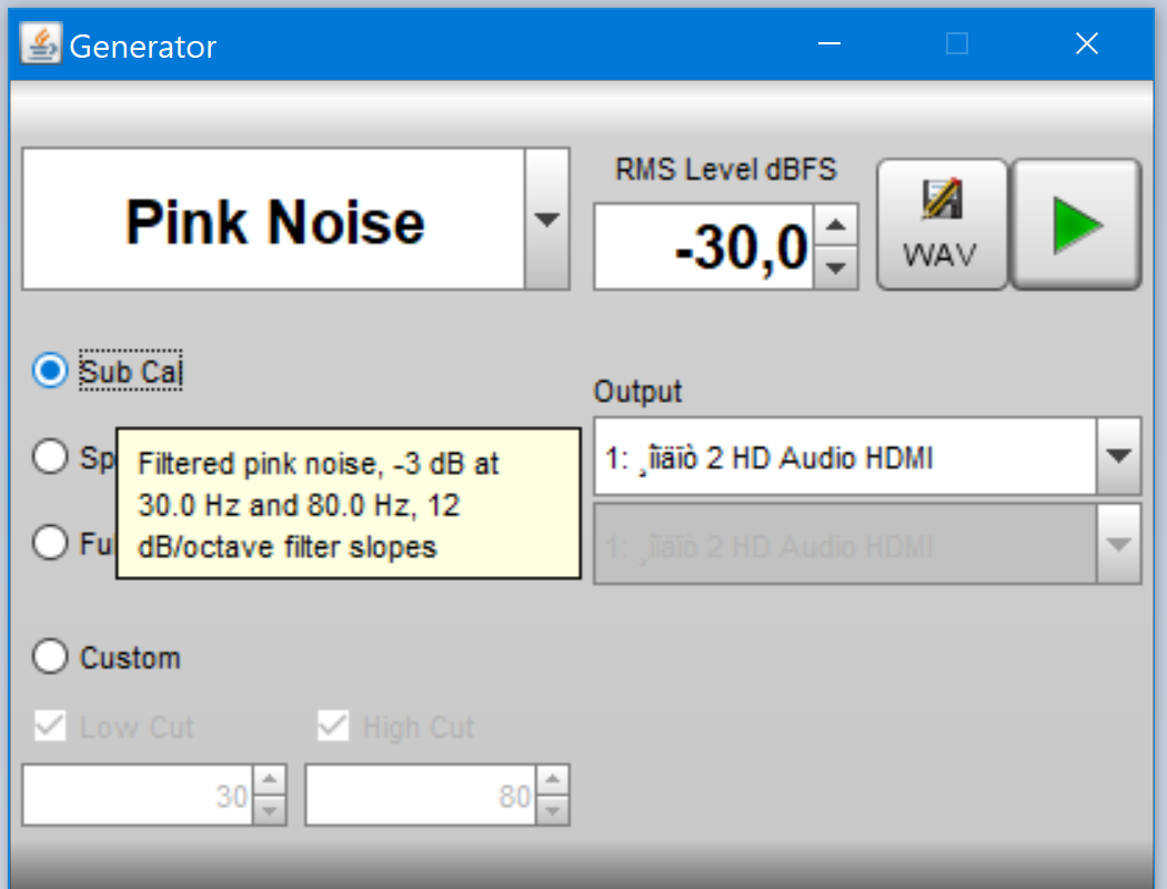

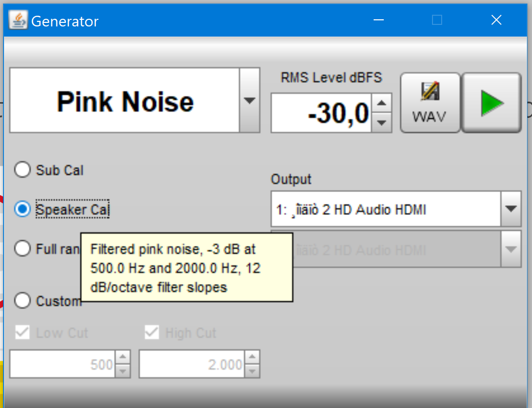

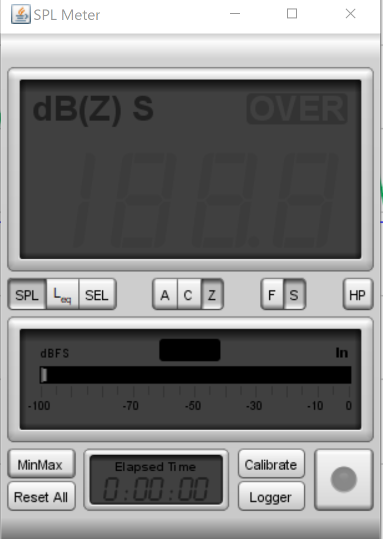

μια ερώτηση σχετικά με το spl και το sound generator στο rew.
όταν θέλω να φτιάξω τις εντάσεις των ηχείων διαλέγω στο sound generator pink noise -30dbfs speaker cal για τα ηχεία και αντίστοιχα sub cal για το sub σωστά?
και σε όλα να ρυθμίσω τα trim στον av ώστε να έχω ένα αποτέλεσμα πχ 82db reference. To ίδιο ισχύει και στο sub?
και το spl meter στο rew το αφήνω με τις default επιλογές?

Τσάμπα παιδεύεσαι.
Ένταση σαμπ από την πλατούλα του 3/4. Προσοχή, φάση 0, κρός τέρμα για να είναι οφφ
Στήνεις μικρόφωνο.
AV χωρίς κρος ή όσο πιο ψηλά έχει.
Ένταση -50db. Ρίχνεις 3 - 4 σουήπ στα γρήγορα και δυναμώνεις για να δεις που σου δίνει μέτρηση στα 80 db.
Τα σβήνεις και θυμάσαι ότι μετράς πχ στο -10db.
Προσοχή μην ξεκινήσεις με την ένταση στο AV τέρμα.

οπότε θεωρώ ότι τα από πάνω είναι σωστά όπως τα είπα.
ένα προβληματισμό που έχω. το umik ήρθε με gain 18. αυτό παίζει κάποιο ρόλο στα spl που θα μετρήσω ή μέσω του calibration file ρυθμίζετε σωστά?
το λέω γιατί.
ακόμη και αν βάλω τα trim του κάθε ηχείου στον av στο -12db και στο spl -30δdbfs στα 0db του master volume στον av δεν μπορώ να πιάσω reference spl βάση dolby 73-75db. Μου μετράει 78-79

Στην πρώτη φωτό, εκεί που έχεις το generator pink noise στο dbfs βάλε -18.
Χαμήλωσε από τον AV γιατί θα δυναμώσει απότομα.
Για την ώρα δεν μας ενδιαφέρει, αν μετραει παντού - 10 δεν αλλάζει κάτι στο διάγραμμα, απλός στο δείχνει πιο χαμηλά.
Ενδιαφέρει να έχεις σταθερό βόλιουμ στον AV

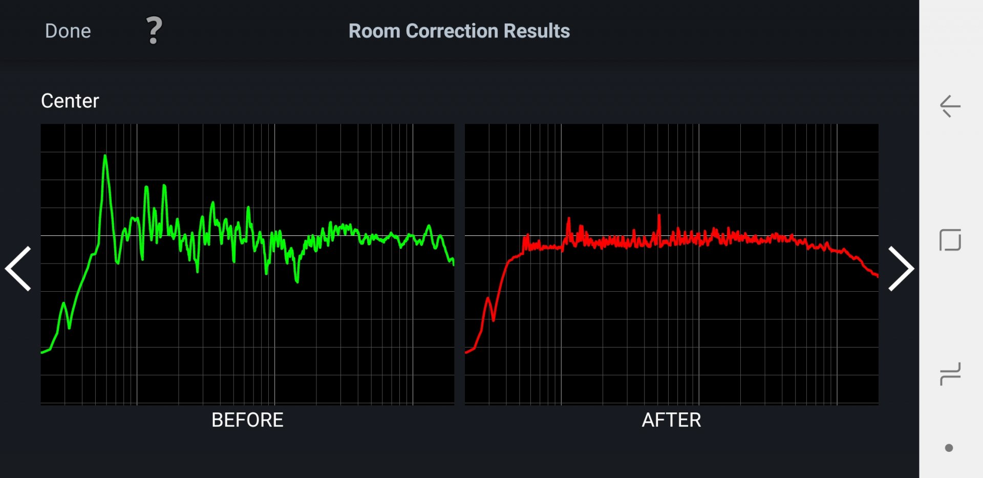

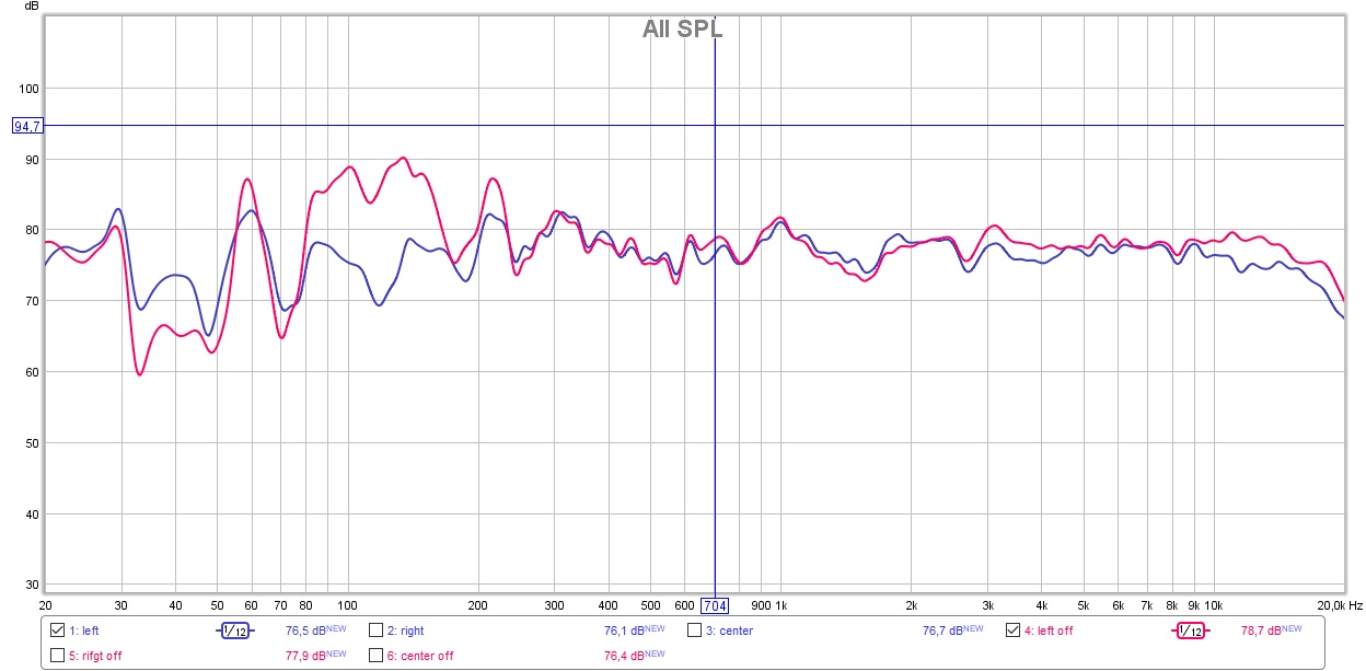

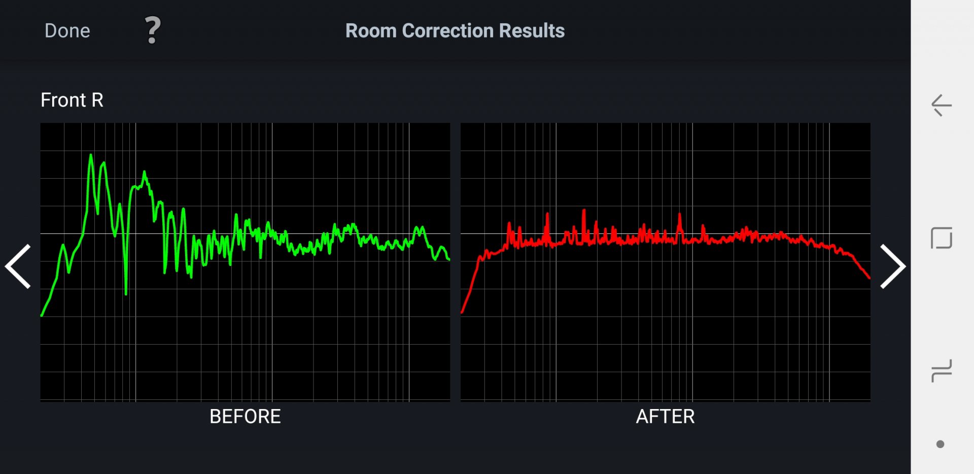

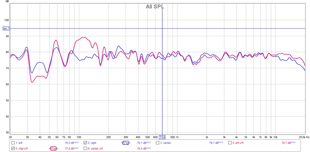

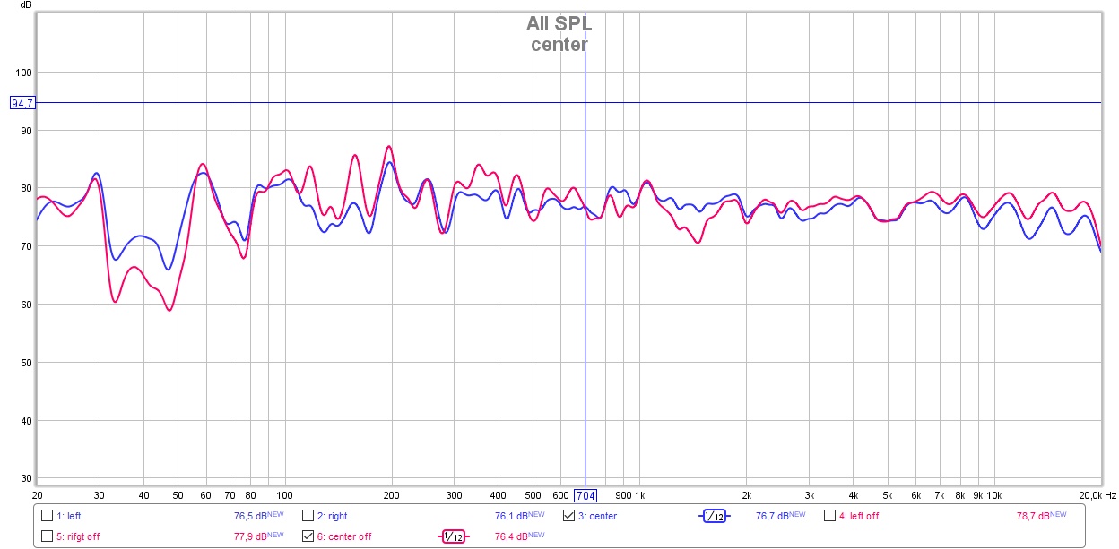

λοιπόν έχουμε και λέμε. Έτρεξα audyssey 3 θέσεων και εδώ τα αποτελέσματα.
Η μέτρηση είναι όλα small cross 80 μαζί με sub. audyssey on - off
left on/off
right on/off
center on/off
32.353
93.277
Όχι ικανοποιητική εικόνα.
Φοβάμαι πως σε average δυο-τριών θέσεων θα ειναι ακόμα χειρότερα.
32.353
93.277
είναι audyssey 3 θέσεων το minimum που σε αφήνει με το app.
Εννοούσα μέτρηση average τριών θέσεων σε REW
Να κάνεις κανονικό audyssey, όλα τα σημεία.
[DOUBLEPOST=1535578903][/DOUBLEPOST]Βάλε smoothing 1/6 και κλίμακα 5db

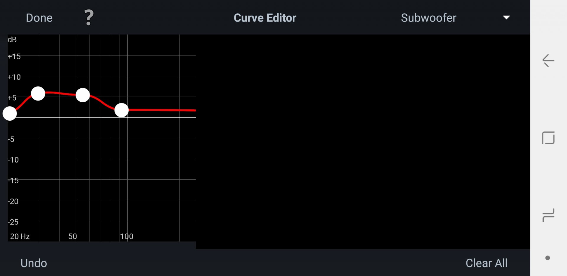

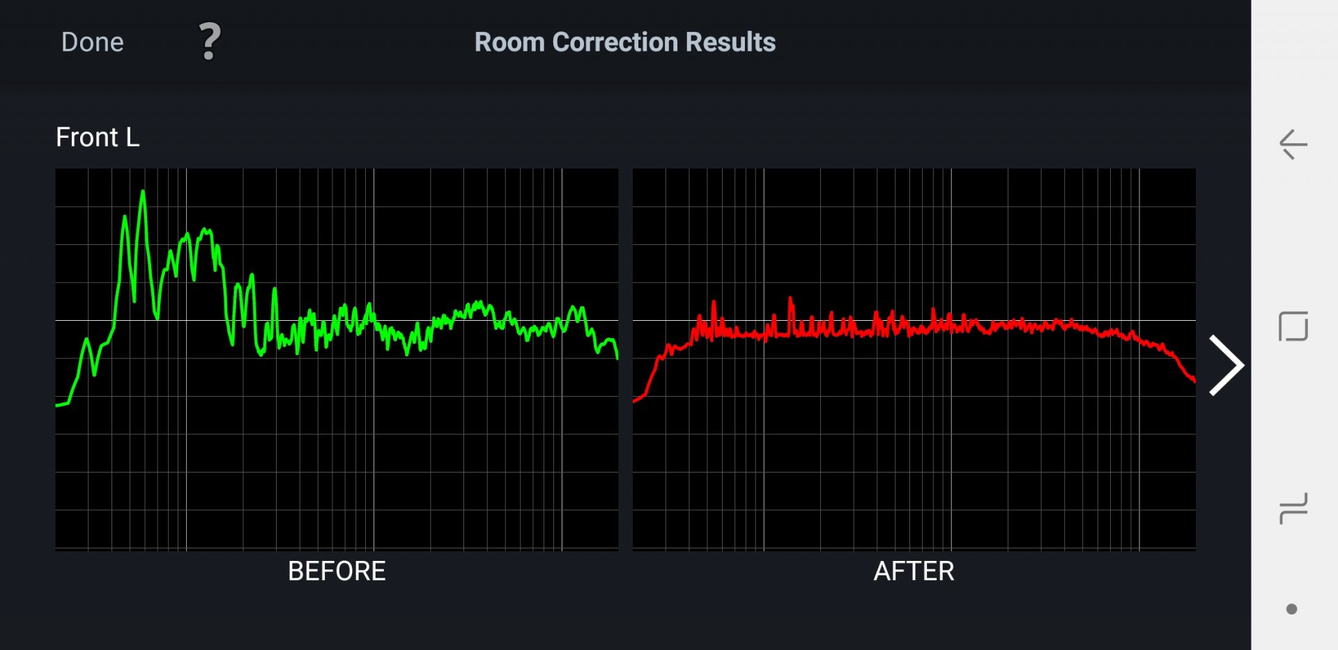

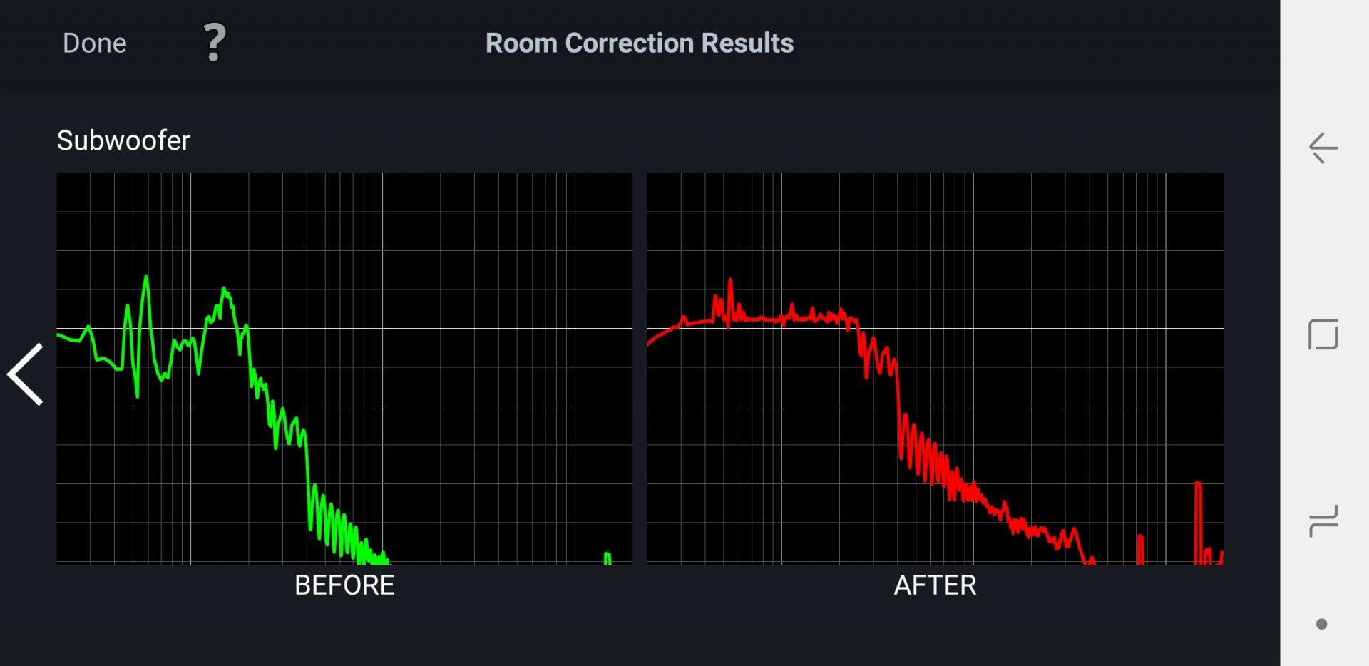

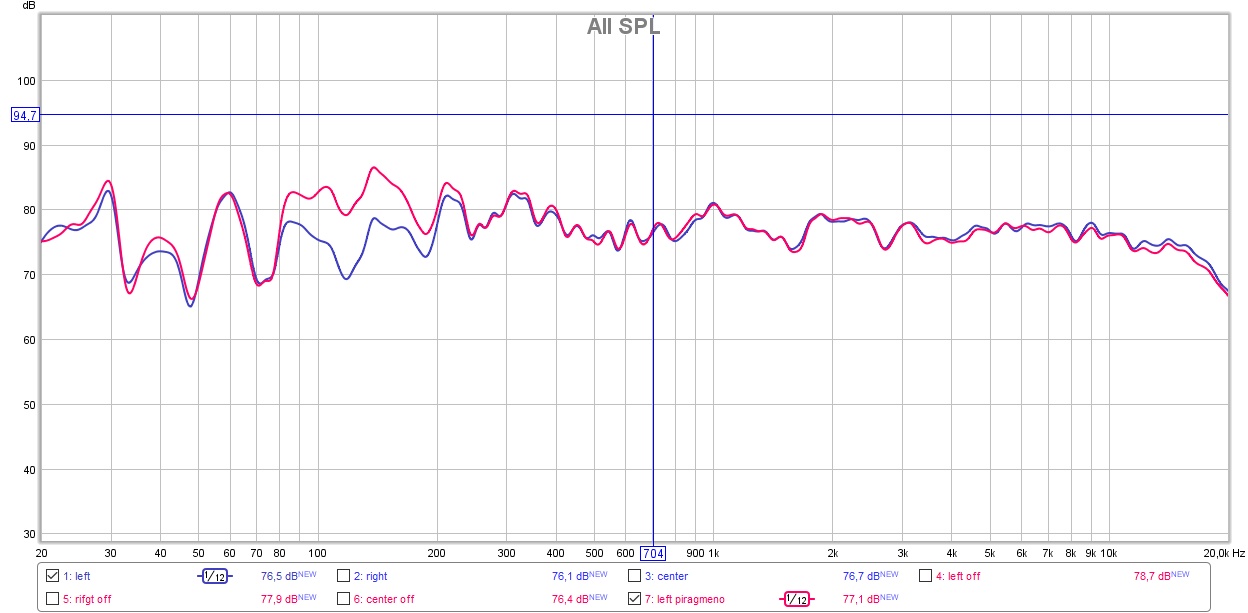

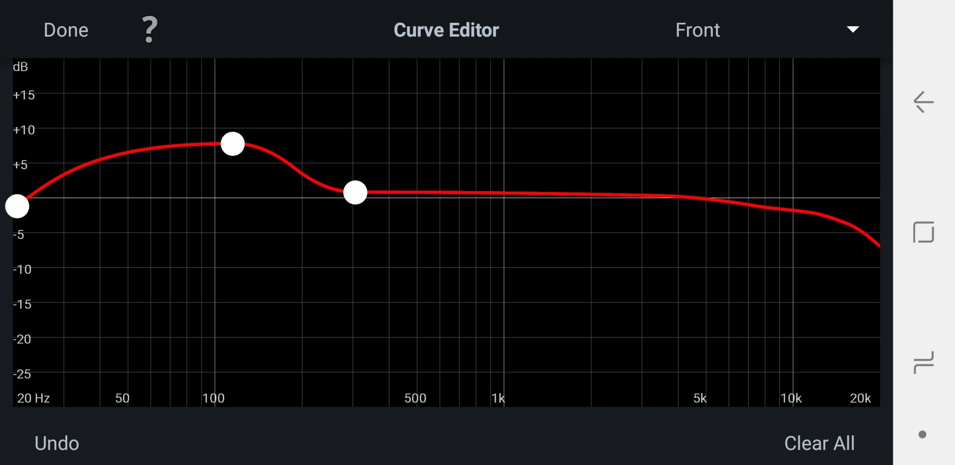

εδώ audyssey με πειραγμένες τις καμπύλες του sub + left
[DOUBLEPOST=1535579504][/DOUBLEPOST]
42.256
85.103
εγώ θα δοκίμαζα να κόψω συχνότητες (30-60)από το sub με το app και να δώσω ένταση από το volume μήπως και το φέρει πιο ίσια
