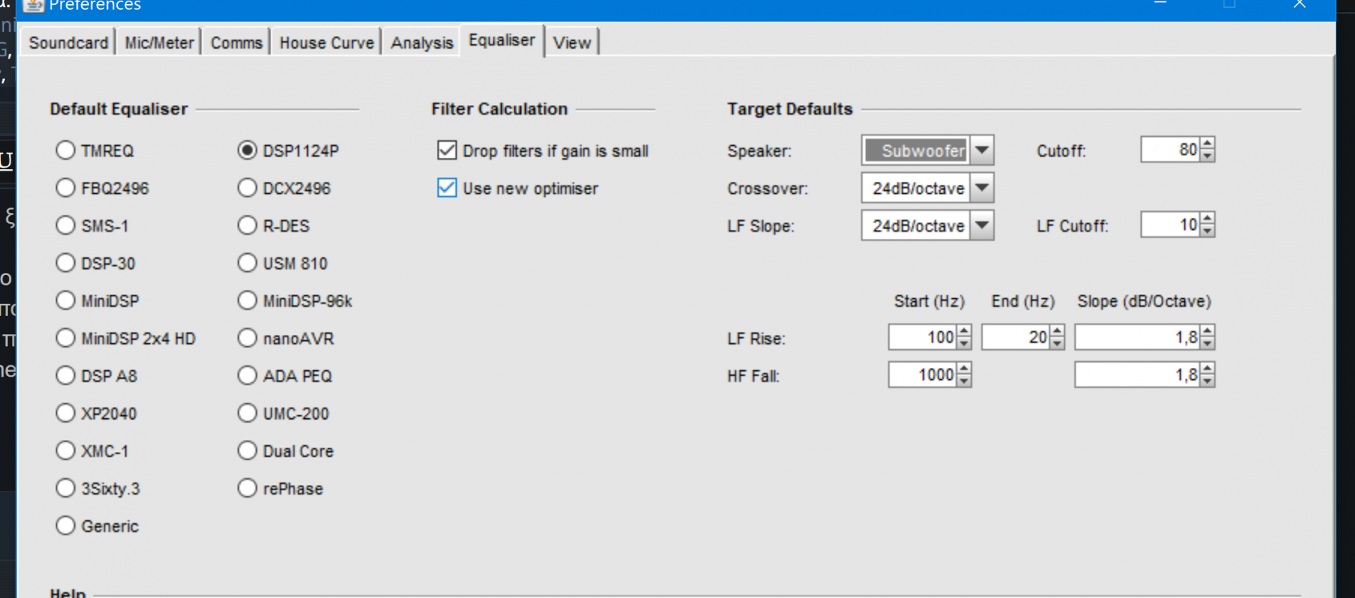

Για να μη ξεκινήσω με λάθος βάσεις.
Το umik το έχει με gain 18db αυτο μας επηρεάζει κάπου?
Δεύτερη παρατήρηση, όπου υπάρχει ρύθμιση για dbfs το έχει στο -12db το αφήνω εκεί?
είναι κάτι που πρέπει να ρυθμίσω βασικό?
ΠΧ στο menu equalizerτα αφήνω όπως τα βγάζει?
τα tukey?
Στο House curve βρίσκω έτοιμη καμπύλη τι βάζω?
Αυτά τα λίγα.

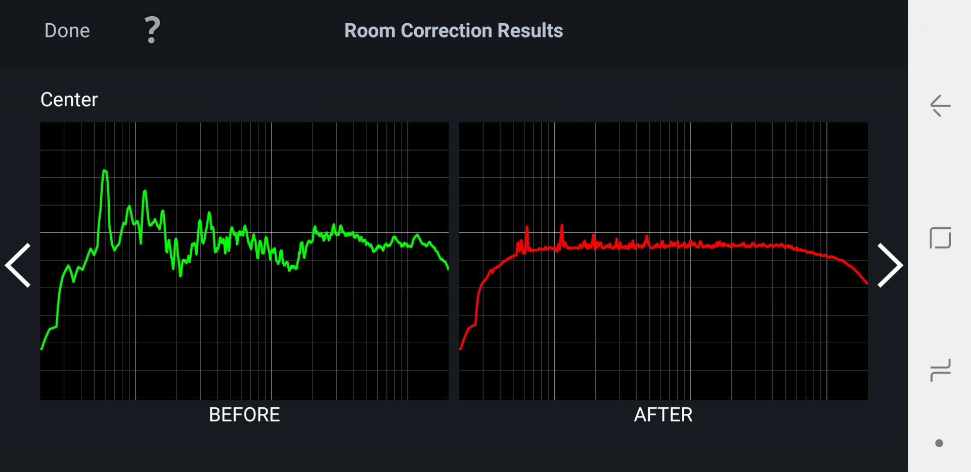

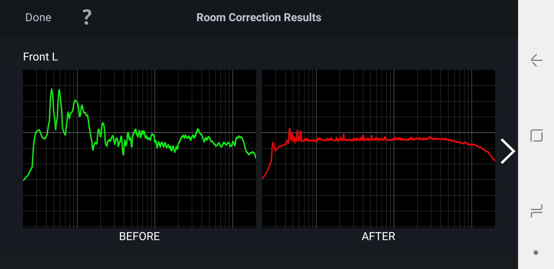

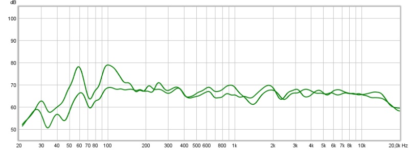

μερικά δείγματα.
τα front είναι large με πριν και μετά το audyssey (reference) χωρίς dynamic eq
το center με κροσ 80 πάλι πριν και μετά.

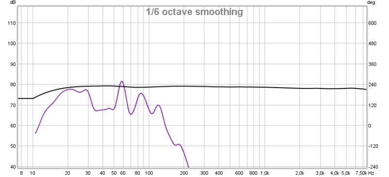

κοιμήθηκε ο πιτσιρίκος και δεν μπορ΄ψ να κάνω άλλες μετρήσεις για σήμερα.
Το sub χωρίς audyssey αλλά σε χαμηλή ένταση

Να βάζεις διαφορετικά χρώματα στα συγκριτικά διαγράμματα
Τα ηχεία Small, οπως τα ακούς.
Και RTFM
αν μπορείς ένα τελευταίο
γύρνα το 90 μοίρες στροφή και ξαναπάρε

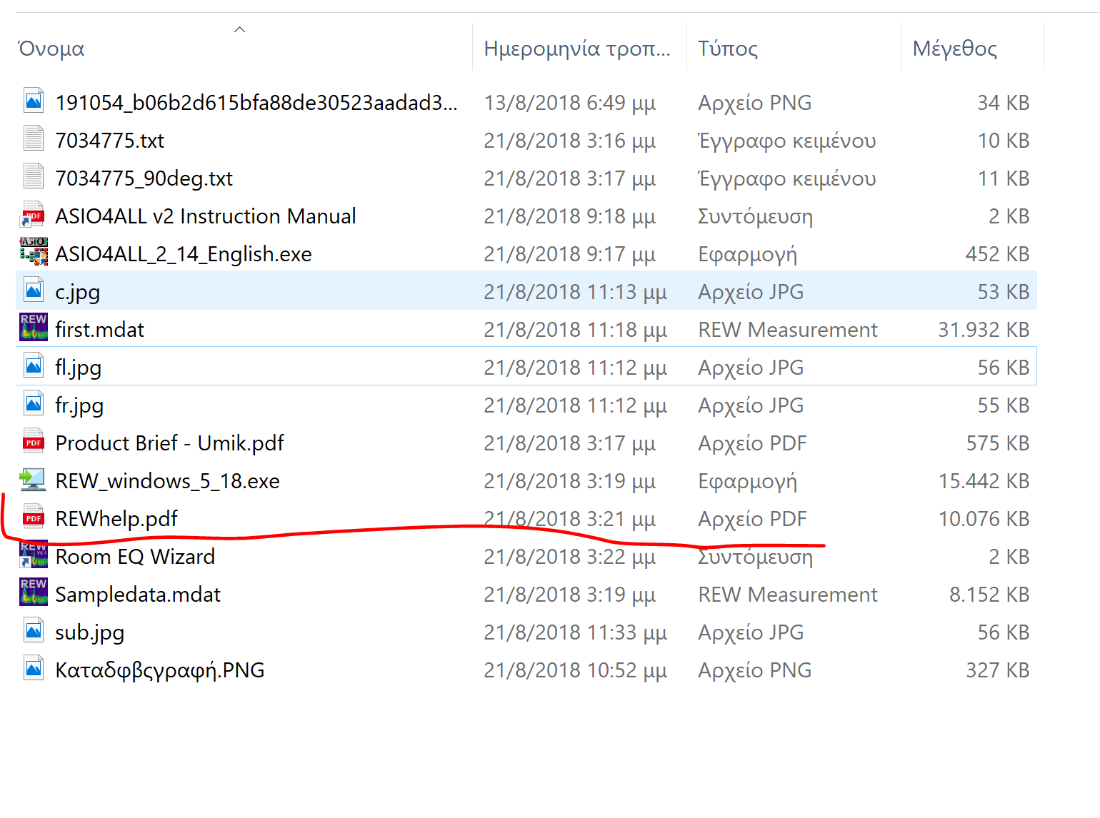

Οκ και οκ αλλά ποιο από όλα τα fxxx manual αν εννοείς αυτό. Διαβαζω πολύ αλλά μια σύνοψη από κάποιους έμπειρους θα ήταν ευπρόσδεκτη. Ασε που έχει και ορολογίες τις οποίες πρωτη φορά διαβάζω. Δεν εχω σχέση με μουσική παιδεία, τεχνικός Η/Υ και δικτύων είμαι.

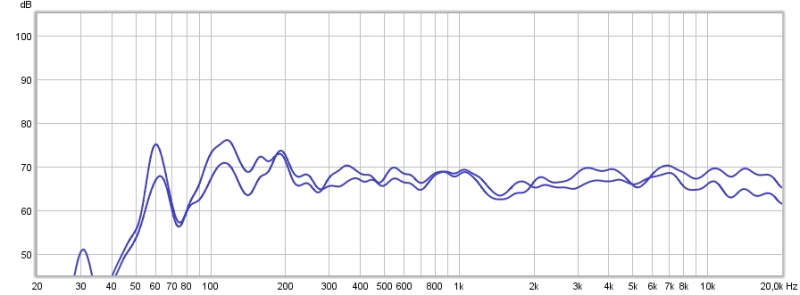

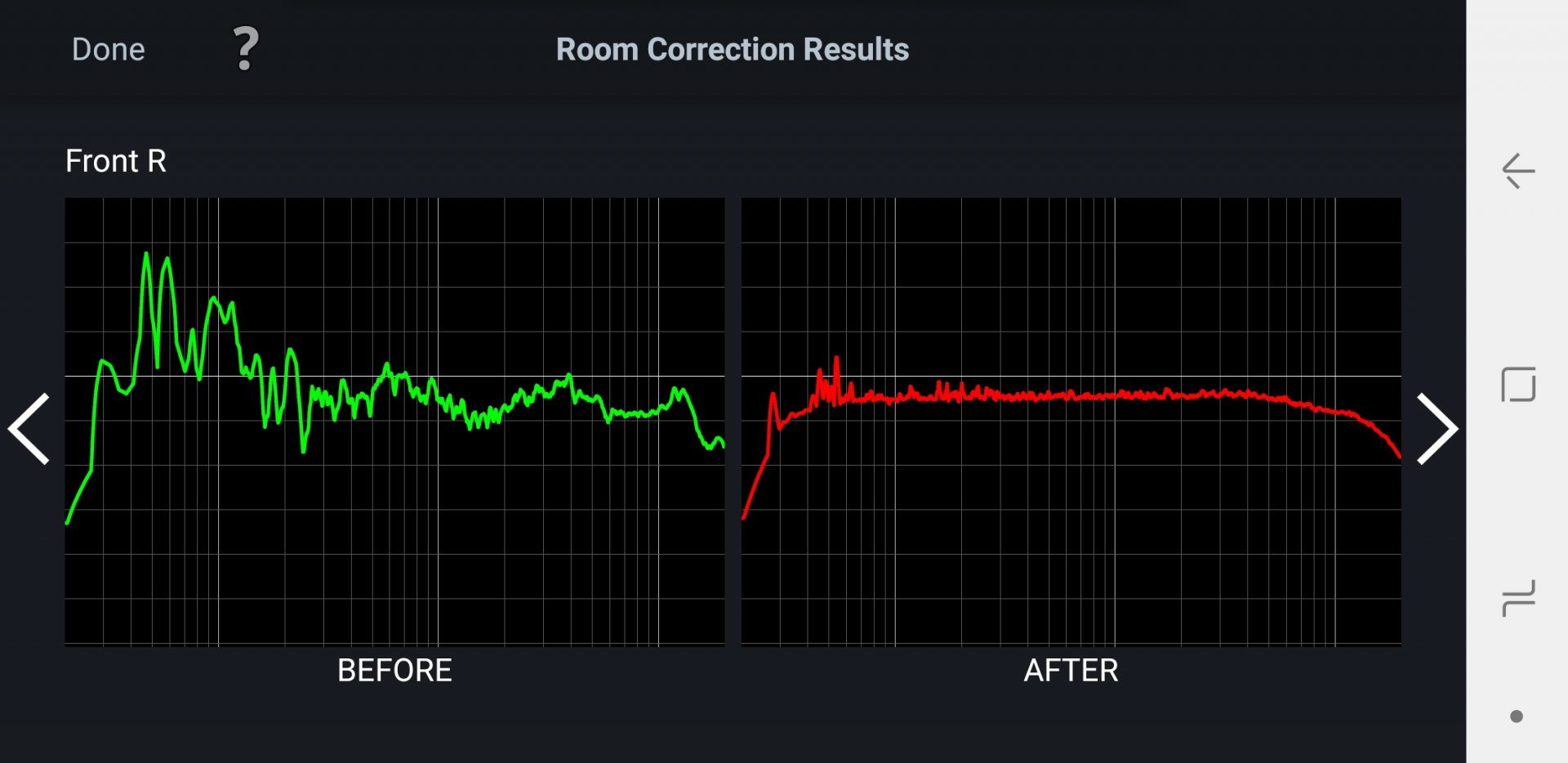

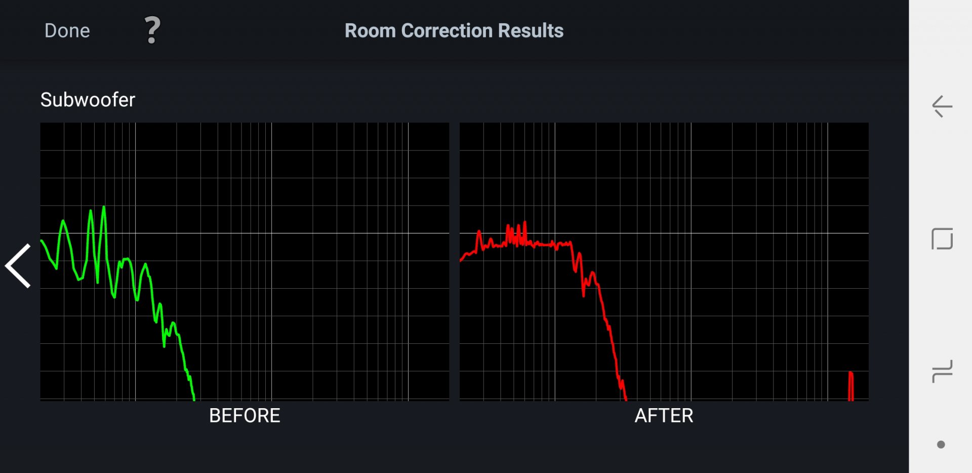

[DOUBLEPOST=1534884404][/DOUBLEPOST]Η πρώτη εντύπωση σε σχέση με το τί νόμιζα ότι άκουγα από το audyssey μου λέει ή ότι κάτι έχω κάνει λαθος ή ότι άλλα υπόσχεται το audyssey.
Τα αντίστοιχα αποτελέσματα πρίν και μετά τι διόρθωση ( δε συμπίπτουν και πολύ)
22.273
15.548
υπομονη να εχεις....
ξεκινα σωστα αφου εκανες το αλμα !
σωστη τοποθετηση του mic audyssey - umk-1
....μετρας audyssey και διπλα ακριβως να ειναι και το umk-1 να δεις τι εκανε...
δλδ στο τριποδο ναχεις και τα δυο με την οσο πιο μικρη αποσταση αναμεσα τους.
υψος αυτιου και θεση ακροασης....περιξ 90-95 cm
βαλε και μια φωτο καναπε να δουμε.....
