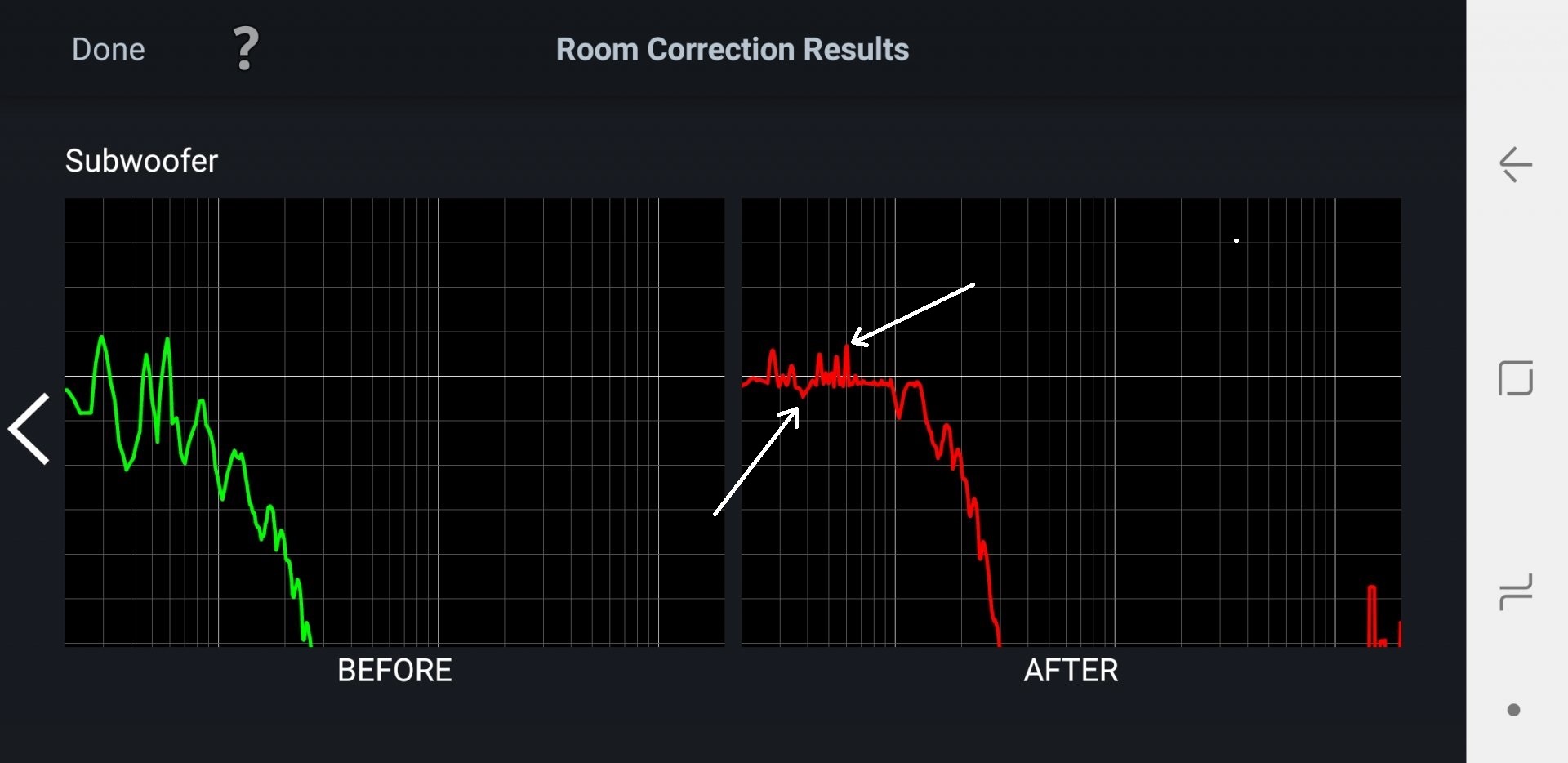

το θέμα είναι ότι αυτό το flat που δείχνει και πιο πάνω στα front αλλά και στο sub το audyssey δεν υπάρχει. ναι μεν φένονται οι αλλαγές πειράζοντας τις καμπύλες στο app αλλά δε φαίνεται να κάνει και θαύματα.
η καμπυλη που βλεπεις η κοκκινη στο audyssey ειναι ο υπολογισμος 8 σημειων που εβαλες το mic, ωστε να παρεις το μεγιστο ....
σαφως και δεν θα ειναι αυτο που μετρας με το rew στην θεση ακροασης με μια μετρηση...
θαυματα δεν κανει, λεπτομερεις φτιαχνει και στην περιπτωση σου κανει θαυματα με αυτο που βλεπω.;)

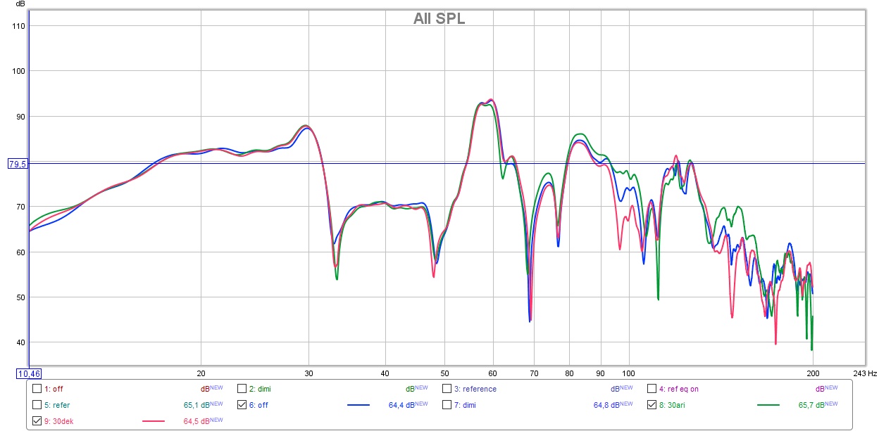

δεν ειναι ιδιες....δεν εχεις δωσει βαση στα peak κ.λ.π που δειχνει γενικα σε ολη την κοκκινη καμπυλη.
π.χ.
4.569
7.891
π.χ.
στο γράφημα του audyseey τα 33hz που μου έχεις τονίσει με βελάκι φαίνεται ότι το έχει διορθώσει πολύ σε σχέση με πριν. το οποίο δε φαίνεται στο rew. ναι μεν φαίνεται κάποια διόρθωση αλλά όχι ότι το έφερε σχεδόν flat.
