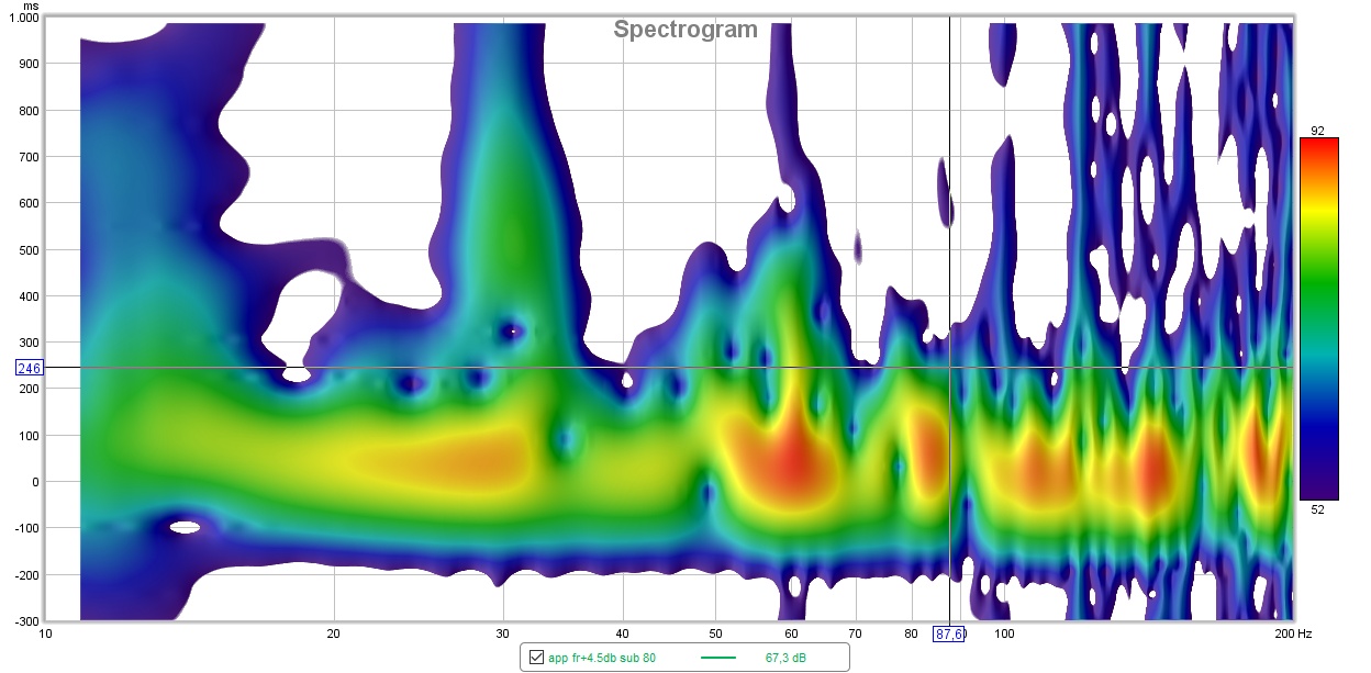

αυτό εδώ νομίζω είναι πολύ καλύτερο

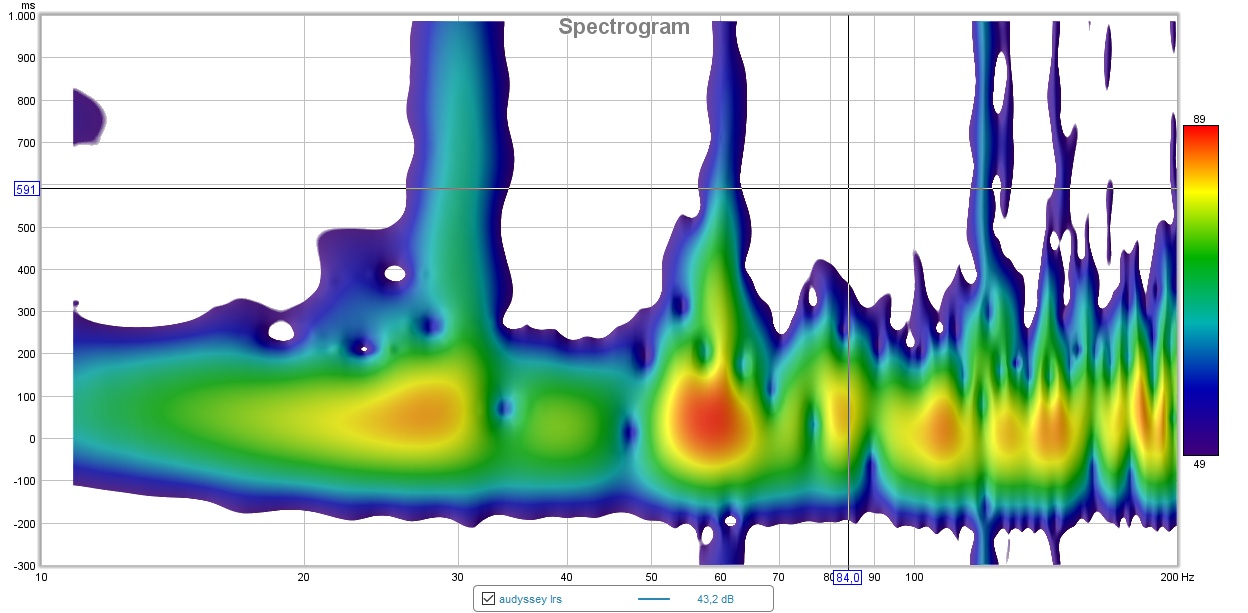

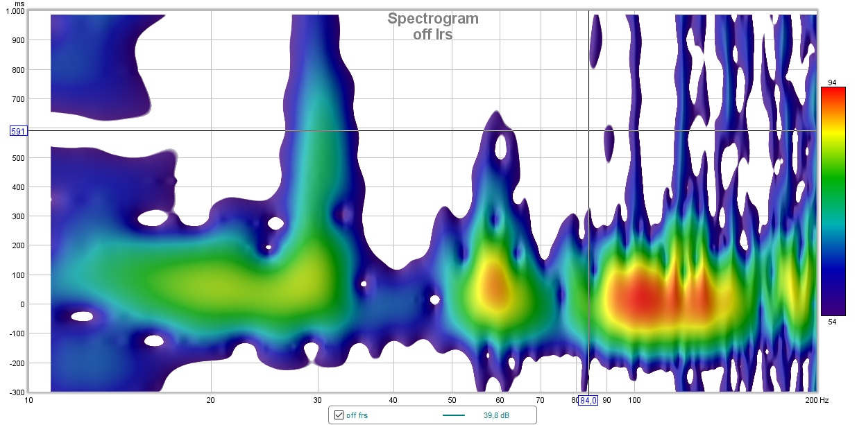

[DOUBLEPOST=1535923045][/DOUBLEPOST]μπουμάρισμα lrs
audyssey lrs
app βελτιωμένο lrs

ωραιοτατα 35-50 δεν ακους τιποτα .....γιαυτο σαρεσει :p:D
σε μουσική, έβαλα και ένα song για παράδειγμα. το είπα το απόγευμα ότι σε ταινία αν και λίγο υπερβολικό βελτιώθηκε.
[DOUBLEPOST=1535925479][/DOUBLEPOST]για να καταλάβω λίγο το spectogram.
έχουμε 3 παραμέτρους.
αριστερά έχουμε χρόνους και κάτω συχνότητες
και μετά χρωματισμούς. όσο κοκκινίζει τόσο πιο πολύ ακούγεται μια συχνότητα στη θέση ακρόασης.
ο χρόνος τι αντιπροσωπεύει? πόση ώρα θέλει να έρθει σε εμάς ή πόση ώρα κάνει να εξασθενίσει ή κάτι άλλο?

Λοιπον, περαν των ομορφων γραφηματων αποκρισης συχνοτητας , για να εχεις μια ρεαλιστικη εικονα του τι συμβαινει, δοκιμασε δυο ,τρεις σκηνες, μια με πυροβολισμους, και μια με εκρηξεις , σεισμους κλπ δηλαδη ακαριαιες αλλα συνθετους κροτους αλλα και πολυ χαμηλες real time... και κατα ποσο αλλαγες που κανεις ειναι αισθητες... ισως να μη χρειαστει να το παλαιψεις πολυ...
Μην εκπλαγεις εαν θα σου καθονται πολυ καλυτερα αποκρισεις που δεν ειναι ομαλες ...γιατι εδω κοιτας μονο αποκριση συχνοτητας, που σημαινει ολους τους χρονους μαζι...rt, φασικες αποκλισεις κλπ...
[DOUBLEPOST=1535979702][/DOUBLEPOST]Στην απόκριση τα βλέπεις όλα μαζί... Να το ξαναπούμε; :)
Στο σπεκτρο το χώρο, χρόνοι εξασθένησης..
Αλλά δεν είναι μόνο αυτοί οι χρόνοι....
Άρα... εχουμε και χρόνους άφιξης.. .
.... που επηρεάζονται από πολλαπλούς παράγοντες παθητικούς ή ηλεκτρονικούς...
Ένα συνονθύλευμα χρόνων αλλά και διάφορα στάθμης που φέρνει τέτοια αποτελέσματα και δεν είναι μόνο οι χρόνοι και η στάθμη αλλά είναι τα σημαντικότερα. ..
[DOUBLEPOST=1535979821][/DOUBLEPOST]Οι χρόνοι ίσως είναι σημαντικότερο της στάθμισης διαφοράς σε db θεωρώ..

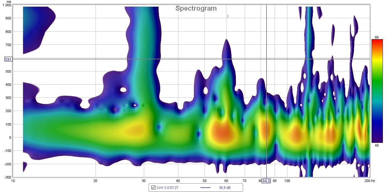

Το κομμάτι του χώρου και της χρονικής εξασθένισης είναι το ένα και οι χρόνοι αφιξεων (να μη βάλω και τη θέση τους σημείο δηλ.. για την ώρα... )
Τους χρόνους αφιξηςς πρέπει να βρεις και να μειώσεις όσο γίνεται αριθμητικά.... και αφού το κάνεις θα πρέπει να ληφθουν στα υπόψη οι χρόνοι εξασθένισης έτσι ώστε να συντονιστούν όσο γίνεται καλύτερα ως ορχήστρα όλα μαζί...
Οπως το βλέπω μπορεί να έχεις δημιουργήσει πάνω από 10 διαφορετικές χρονικές διάφορες μέχρι τα 200hz χωρίς να σου βάλω και το χώρο μέσα... τι περιμένεις να ακούσεις;

Σίγουρα όχι αυτό που άκουσα. Ένα sub να βαράει υπερωρίες και ένα χαμηλό να υπερκαλύπτει τα πάντα. Ενα βουητό.
Τις χρονικές διαφορές πως μπορώ να τις φτιάξω αν μπορώ. Ηλεκτρονικά η με περιποίηση του χώρου. Το λέω γιατί έχω σαν όργανο το audyssey με το app. Τίποτα άλλο προς το παρόν.

Τελικά γιατί όλοι κοιτούν την απόκριση συχνότητας και μιλούν για καμπύλες, στόχους κλίσεις και ομαλότητες;..
Σωστό είναι εάν έχουμε όμως τον ιδανικό χώρο και τις ελάχιστες φασικες ή χρονικές αποκλίσεις εάν θες καλύτερα να το πω...
Τα φίλτρα επιφερουν τετοιες χρονικές μετατόπισεις .. .
Ως αρχή να ξέρεις εάν και στο έχουν πει, επιλέγεις τα λιγότερα φίλτρα σε αριθμό, καλύτερα ένα μεγαλύτερου εύρους πάρα 3 μικρά...κοντινα...
