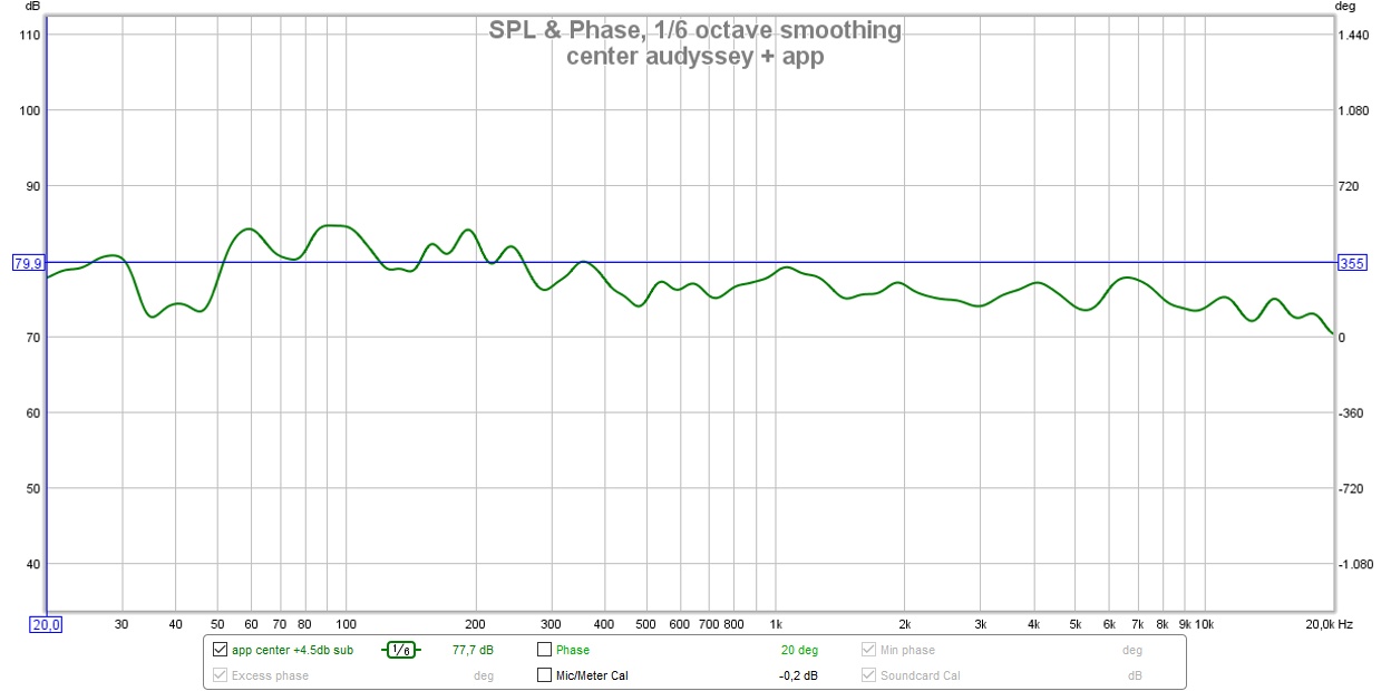

μια παρατήρηση για το center.
Γιατί χαμηλά το sub όταν μετράω το center δεν έχει την ίδια ένταση?

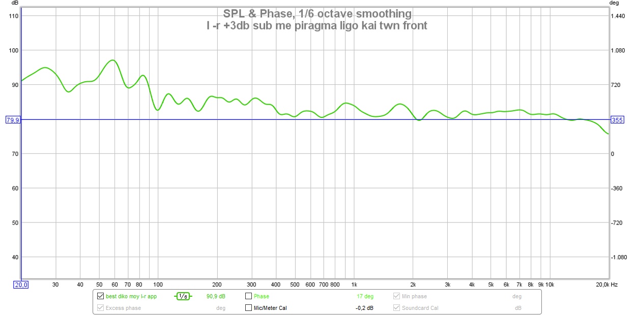

εδώ βλέπουμε τα front και το center
22.273
15.548
μια χαρα τα πας.....προσπαθησε να χρησιμοποιεις το app οσο το δυνατον λιγοτερο σε σημεια εχοντας το ιδιο αποτελεσμα με πολλα σημεια ....καταλαβες τι εννοω ετσι...:)
θα το μαθεις.....;)
εισαι λιγο ψηλα στα χαμηλα για μενα....αν μπορεις να κατεβεις απο 30hz και κατω και να κατεβεις και στα 60hz θασαι οκ...
απο 25hz και κατω να εισαι λιγο πιο χαμηλα απο τις αλλες συχνοτητες μιας και το sub σου δεν εχει δυνατοτητες εκει αν παιζεις σε εντασεις αναφορας.....θελει προσοχη.
οτι κανεις το κρατας και δοκιμαζεις ταινιες δυσκολες να δεις που εχεις προβληματα .
το center θελει βοηθεια εκει που λες απο το app

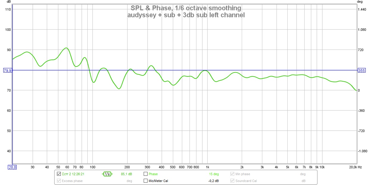

Από τα πρώτα ακούσματα μπορώ να πώ ότι τα 3db που έδωσα στο sub ακούγονται πλέον υπερβολικά.
Προφανώς γιατί εχω βελτιώσει την τρύπα 30 με 60 δεν χρειάζεται πλέον ανέβασμα το sub.
Δλδ τα πρώτα κομμάτια που άκουσα και ακουω τελευταία. Μπουμαρουν. Ναι μεν είναι κομμάτια που έχουν έντονο χαμηλό αλλά πλέον είναι κουραστικό μέχρι και για μενα που μου αρεσει το έντονο μπάσο.
Πχ το παρακάτω κομμάτι ακούγεται ένα βουητό.

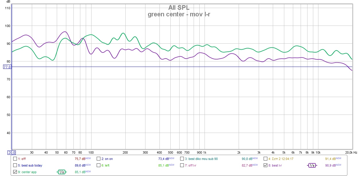

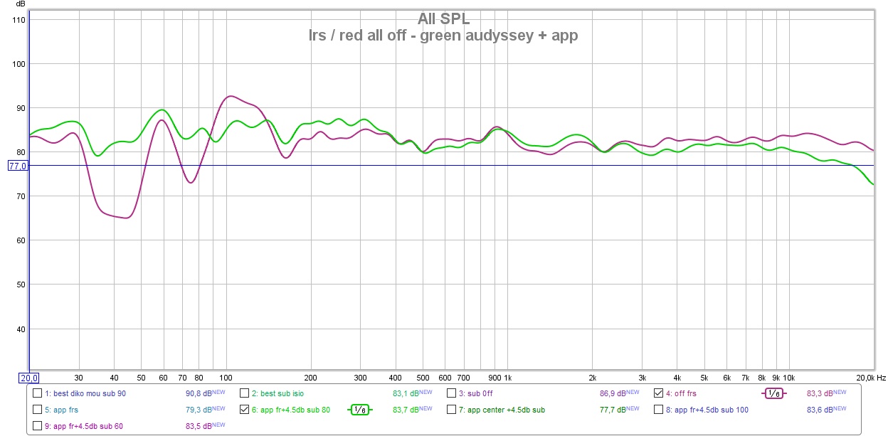

Και ερχόμαστε στα αποτελέσματα μετά τα πρώτα ακούσματα. Βαβούρα. Πολλύ χαμηλό. Ακόμα και έτσι βουίζει όλο το δωματιο.
[DOUBLEPOST=1535910039][/DOUBLEPOST]Ο κανώνας αυτός που προσπαθώ να ακολουθήσω - φτιάξω δλδ τη κατηφόρα απο τα 20hz προς τα 22...khz είναι γενικός. Δλδ και για τις ταινίες και για τη μουσική?

εχει να κανει και με το rt σου......
να τα φερεις flat ολα οπως θελει το audyssey και μετα προσθετεις οτι θες.
...απο 30hz και κατω να εισαι πιο χαμηλα σε db
0 volume με dynamic eq on και μετα μπορεις να ανεβαζεις η να κατεβαζεις απο rew την σταθμη .
.....με -30dbfs στο rew μπορεις να φτιαξεις ολα τα ηχεια στα 73db

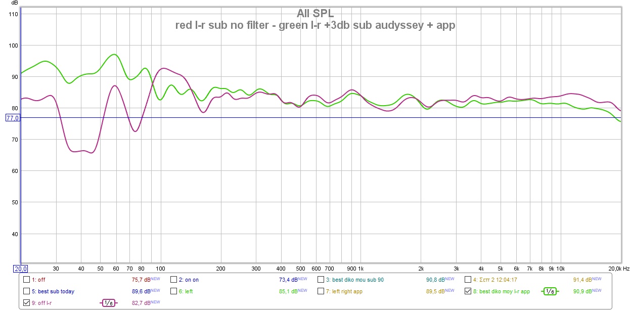

Τα ηχεία τα έχω όπως τα έβγαλε το audyssey δεν έχω πειράξει τίποτα. Ούτε στάθμες τίποτα όλα όπως τα έβγαλε
Μόνο το sub που προσπαθώ να το "σιδερώσω" με αρνητικά κοψίματα. Και του έδωσα μερικά db trim για να φτιάξω τη κατηφόρα.

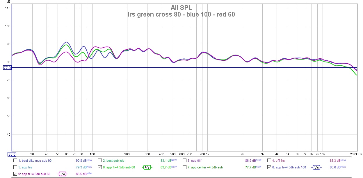

αυτος ο κανονας προυποθετει καλο χωρο ακουστικα και ηχεια που μπορουν ....
ο κανονας λεει οτι απο 20-30hz πρεπει να εχεις την κορυφη δλδ το μεγαλυτερο spl απο ολες τις αλλες συχνοτητες.....δεν υπαρχει δλδ το 20-22hz ;)

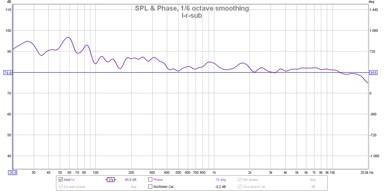

[DOUBLEPOST=1535911616][/DOUBLEPOST]βαλε ενα γραφημα με LCR και 80 κρος
4.569
7.891

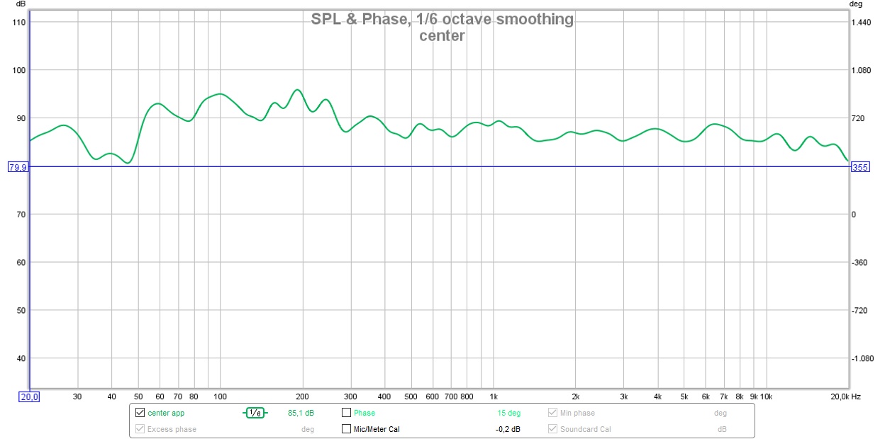

Οι κορυφές είναι 28 και το χειρότερο που δε κόβεται με τίποτα στα 60.
Εδώ έχω lr cross 80 καi μόνο του το center
