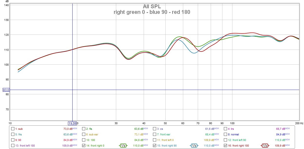

Umik 1 - REW
2.576
4.327

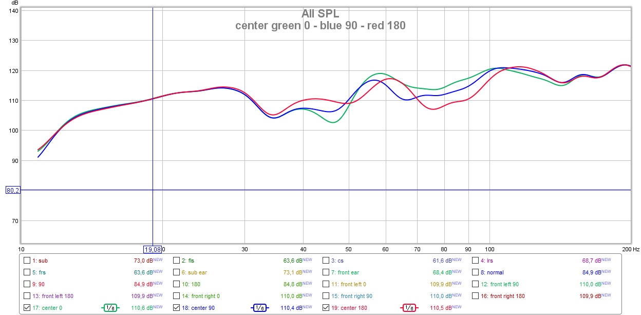

4.569
7.891

22.273
15.548

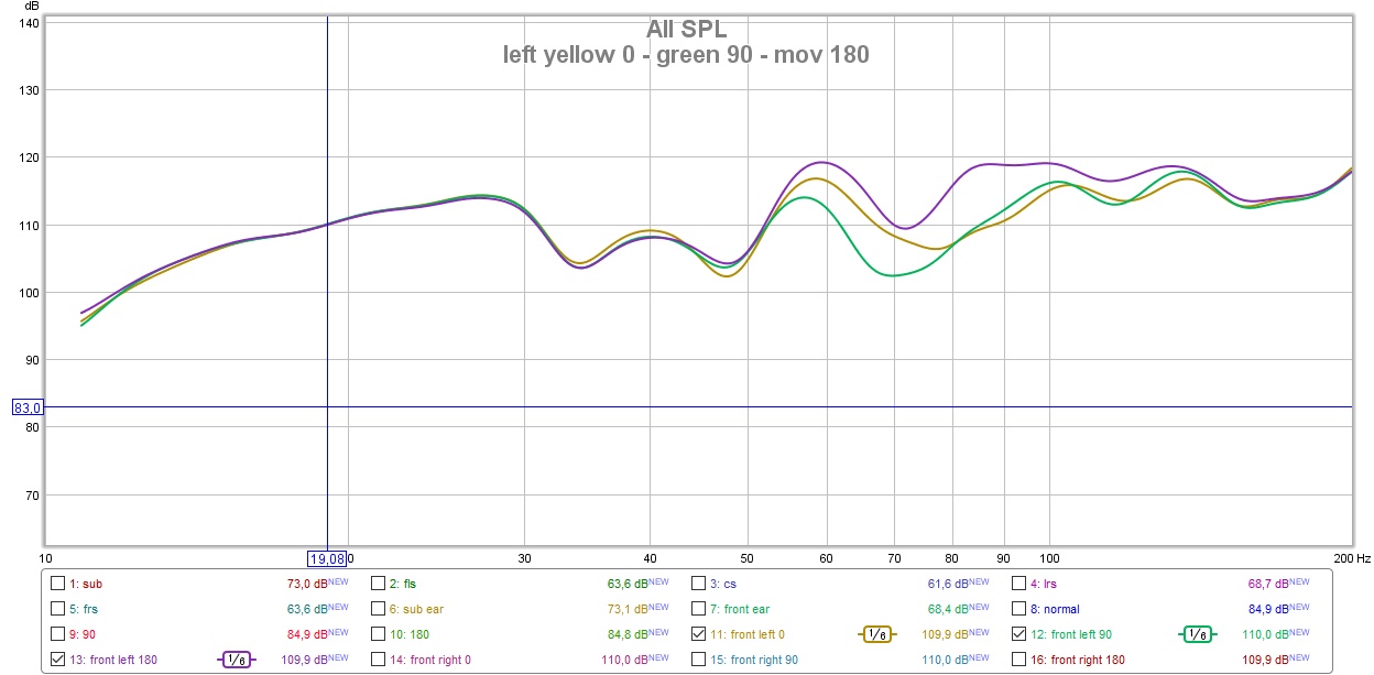

δωσε 3-4 db στο L εκει
60.869
147.729
180.
Χωρίς συζήτηση.
Το κεντρικό πιθανώς θέλει λίγο καθυστέρηση από τον av, δεν πρέπει να είναι στην ίδια απόσταση ακρόασης με τα κυρίως.
