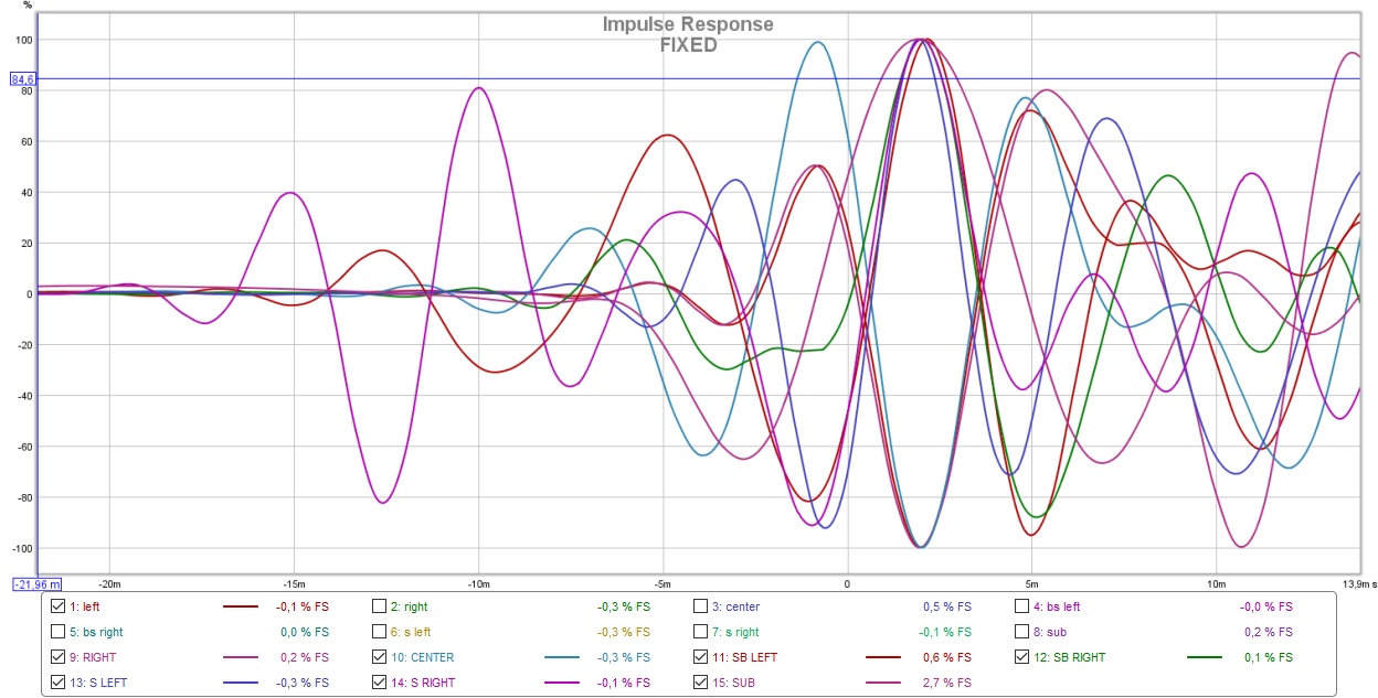

Umik 1 - REW
22.273
15.548
180.
Χωρίς συζήτηση.
Το κεντρικό πιθανώς θέλει λίγο καθυστέρηση από τον av, δεν πρέπει να είναι στην ίδια απόσταση ακρόασης με τα κυρίως.
ελα ρε.!!!!!!!....εισαι πολυ μαντης της αποστασης :roflmao::roflmao:
...ασχετε !!! :roflmao:
τα χρωματα με τις μοιρες τα ειδες ; :laugh:

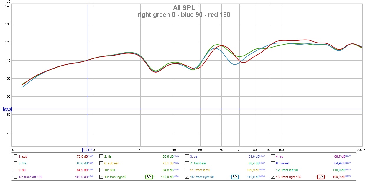

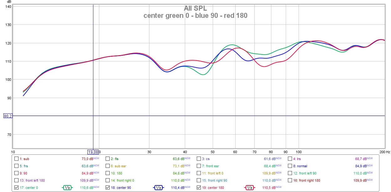

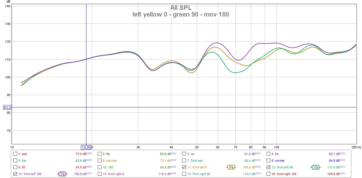

42.259
85.108
32.358
93.292
δεν παιζει αποτι δειχνει
:gotcha:
Θα μας πει κάποιος γιατί ειναι συμφασικό στο ενα ηχείο στις 0 μοίρες και στο άλλο στις 180?
Κεφάλα παιχταρά;

Το κεντρικό το έχει στα 258 τα left right στα 294 και το sub στα 354

@Kostas Kefalas στο 0
@costas EAR στο 180
o_Oo_Oo_O:prankster::prankster::prankster:

καλε, ειναι δυνατον να μην ειναι πιο κοντα το κεντρικο !!!!!
μια π@π@ρια ειπε :roflmao: ear ειναι αυτος, οτι θελει μπορει να λεει :lolsign:
5.484
6.666
0 η φάση. ...με κεντρικό θες το απόλυτο ταίριασμα.... Επειδή είναι μονοπάτα τοποθετημένο έχεις αυτές τις διαφορές με τα άλλα δύο. . δε σε απασχολεί.. . τις αποστάσεις σωστά τις έχει βγάλει.
5.484
6.666
Επειδή ακούς πολλές πληροφορίες μπορείς ρεαλ ταιμ να κάνεις ότι τσεκ επιθυμείς... θα σου πρότεινα John wick 2 κράτα μια, δύο σκηνές όχι παραπάνω και βάλτες άκουσε και υπάρχει και σχετικό στο rew καταγραφικό ..
Ε, αυτή είναι η διαφορά, σχεδόν 40cm πιο μπροστά το κεντρικό, θέλει λίγη καθυστέρηση να έρθει στα ίσια του.
Δεν είναι; :gotcha:
Άσε μας ρε κέφαλε!:lol:

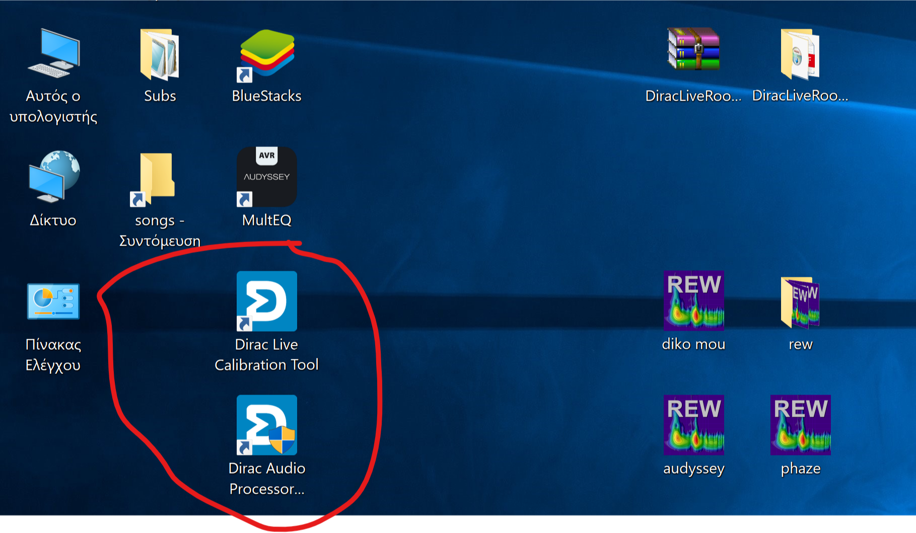

Τελικα είναι καλό στις αποστάσεις delay το audyssey ή όχι?
Έχει οδηγό το umik για να βρείς τα delay. Είχα ξεκινήσει να μετράω θέλει και κάποιες πραξεις μετατροπής της ταχυτητας του ήχου αλλά νομίζω είχαμε συμφωνήσει να εμπιστευτώ το audyssey.
Αλλά τελικά ήρθαμε στο σημείο να τα βρώ φασηκά και χρειάζονται διορθώσεις.

θελουμε dirac ...να δουμε τι προτεινει για τον χωρο σου :D
