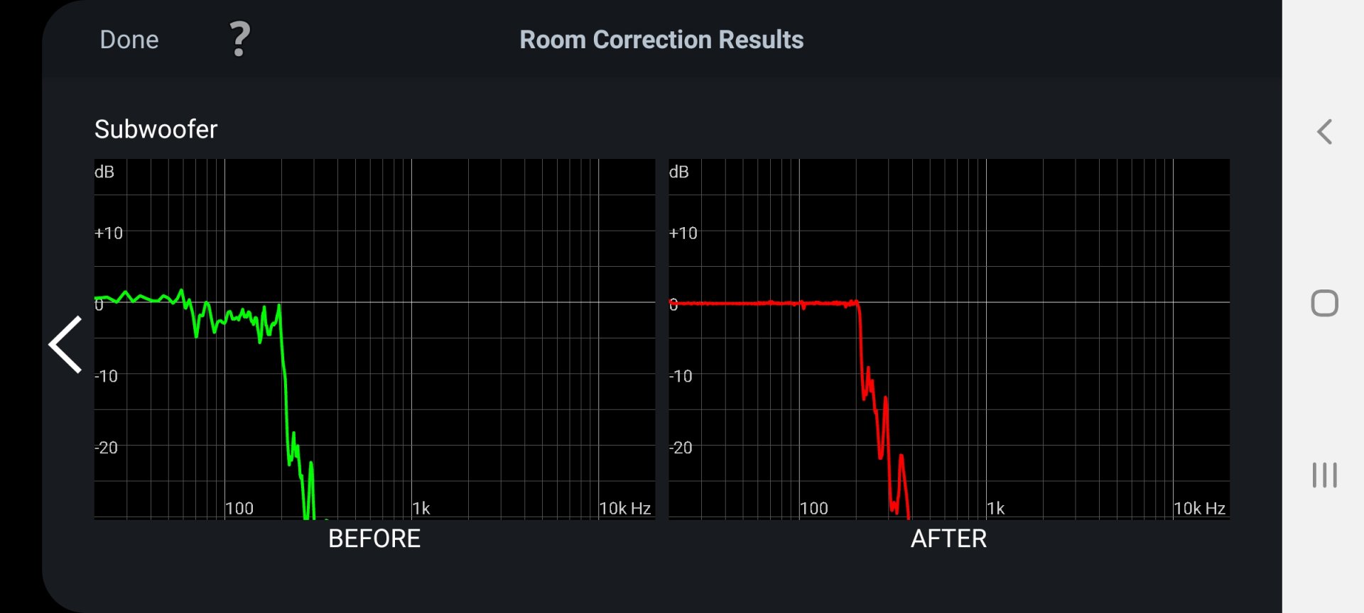

Ναι πολύ καλή...... λίγο με την ενσωμάτωση στο κρος
μια γρήγορη που έκανα έρχονται λουκούμι
αν και κινδυνεύω να ..."κατηγορηθώ" :p
άσχετα με το "σιδέρωμα" της καμπύλης, εσύ πως το ακούς;;;
το επιβεβαιώνεις και ακουστικά πως είναι καλύτερα;;

Σίγουρα θέλει συνήθεια. Άλλα κομμάτια μου ακούγονται πολύ πιο γεμάτα ευχάριστα με πλούσιο μπάσο, ενώ σε άλλα ότι έχουν υπερβολικό.
Γενικά ειχα μάθει σε καμπύλη με το peak στα 60 ενώ τώρα υπάρχει η κλίση που ξεκινάει από τα 20.
παλι το audyssey εκανε την βρωμοδουλεια :lolsign:
......πετατο το μικρουλη, δεν καταλαβαινεις !!!
Εεεε να είσαι αντικειμενικός, έτσι δεν έχει γίνει ποτέ από μόνο του.
Άσε που έγινε μέσα σε 3 μέρες χωρίς να έχω ξαναδεί minidsp μπροστά μου.

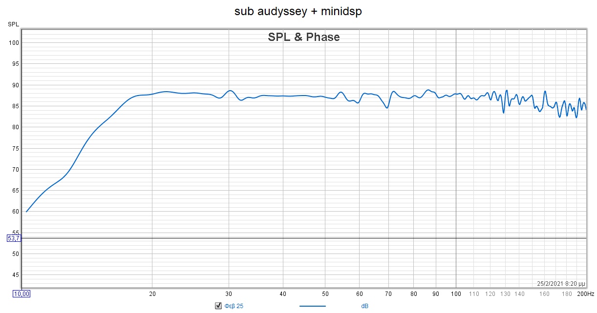

Audyssey μετά από minidsp
Ωραία, δεν νομίζω να το εχεις ξαναπετύχει έτσι, έγινε δουλειά, αλλά δεν δίνεις στοιχεία μέτρησης.
Τι μέτρηση είναι; MLP, average ή MMM?
Τις έκανες όλες;
Τι seat-to-seat variation έχεις τώρα;
Και βάλε και πως ενσωματώθηκε με τα main. Και τι καμπύλη έφτιαξες συνολικά.

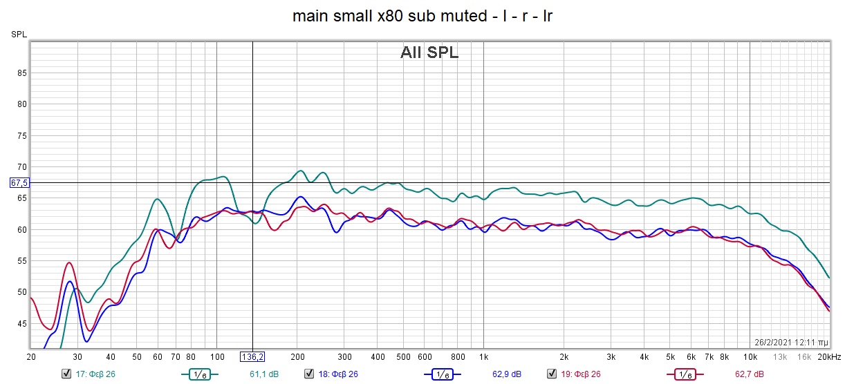

εδώ είναι τα ηχεία lr small χ80 με mute στα sub, κάθε ένα ξεχωριστά και τα 2 μαζί.
Όταν είναι μαζί βλέπουμε μια ακύρωση 135hz η οποία δεν υπάρχει όταν παίζει κάθε ένα μόνο του
τσέκαρα καλώδια για τα πάντα είναι οκ. μήνυμα για λάθος φάση δε μου βγάζει.
Να φταίει το υπερβολικό toe in, εφάρμοσα ear μέθοδο
Και ακόμα μια στους 70Hz.
Όχι

Υπάρχει κάποια ακύρωση στα 70hz, η 140Hz είναι ακέραιο πολλαπλάσιο.
Μέτρα μισό μέτρο μπροστά/πίσω μήπως τη γλυτώνεις με αλλαγή θέσης.

όλα οκ, απλά αύριο πρέπει να ξανατρέξω ισοστάθμιση. είχα τραβήξει πιο μπροστά τα ηχεία ότι θα είναι καλύτερα.
αλλά τελικά κολλητά στο τοίχο είναι όλα οκ. χαλάνε λίιιιιγο τα μεσαία αλλά φτιάχνουν πολύ τα χαμηλά.

Μου έκανε εντύπωση μερικά εκατοστά πόση μεγάλη διαφορά κάνουν. Μιλάμε για 10 εκατοστά πιο πίσω τα ηχεία και εξαφανίστηκε η ακύρωση μεταξύ των 2. και καλά που τα μέτρησα σαν ένα, το οποίο δεν είχα κάνει ποτέ μέχρι τώρα. κάθε ένα μόνο του.
