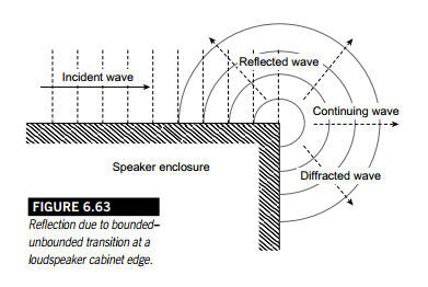

Να βάλουμε τον @Bhutia να μας εξηγήσει τι είναι το diffraction
Έχω καλύτερη ιδέα,να διαβάσουν όσα έχουν δημοσιευθεί από παλιά πάνω σε αυτό...

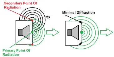

To diffraction στην περιπτωση μας , δηλαδη στην αναπαραγωγη του ηχου απο ηχεια ,
δεν το θελουμε ....! ειναι καταστρεπτικο για τις υψηλες συχνοτητες! Δημιουργει δευτερογενεις εκπομπες
στις ακμες του ηχειου . Οι χαμηλες συχνοτητες λογο μεγαλυτερου μηκους κυματος ετσι κι αλλιως περιθλωνται
View attachment 204172 View attachment 204173
και ενα review που δειχνει μερικα προβληματα της περιθλασης...http://noaudiophile.com/Wave_Crest_Audio_HLV-1/
Επιζήμια είναι η μεμονωμένη και ανεξέλεγκτη συνιστώσα από περίθλαση...Σε πολλές περιπτώσεις είναι ωφέλιμη η...προαγωγή φαινομένων περίθλασης στοχεύοντας στον εμπλουτισμό με πληθώρα άλλων συνιστωσών προς τυχαίες διευθύνεις ώστε να γινόταν λιγότερο ισχυρή μια προβληματική,άρα και μικρότερη η επίδραση της τελευταίας στην άμεση ηχητική ενέργεια που φτάνει στη θέση ακρόασης.

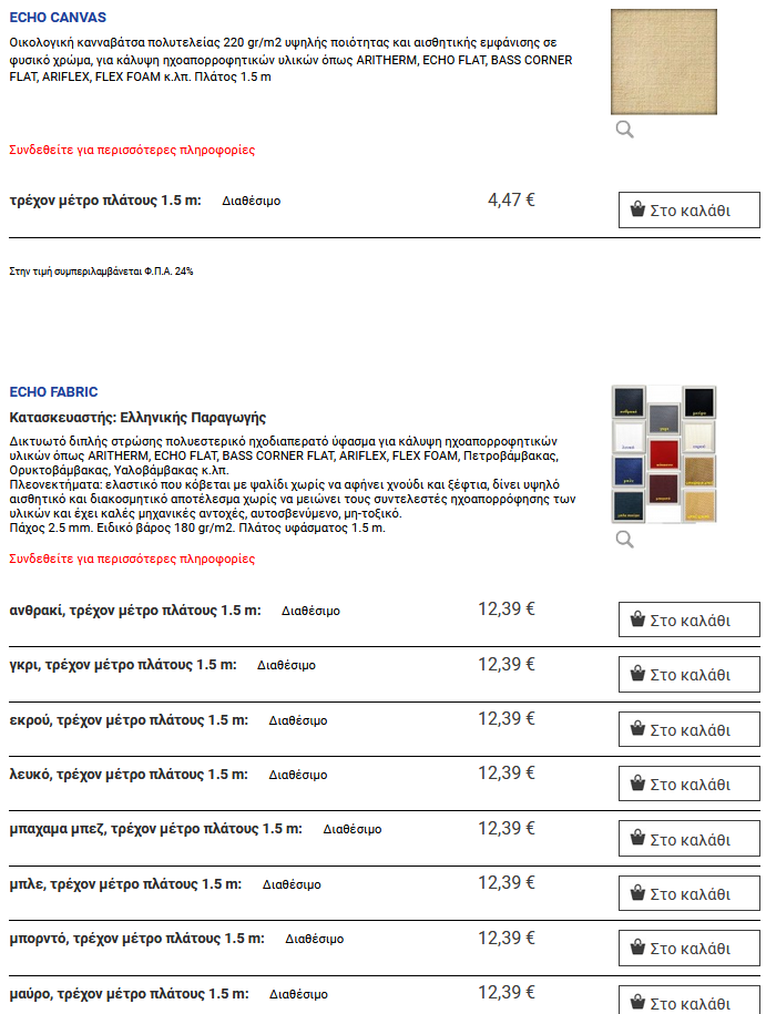

ηχοπερατό ύφασμα και ύφασμα για να φτιάξω κουρτίνες ποιος έχει?
Για ηχοπερατό ύφασμα, ο Λαζαράκης
Το Echo fabric που έχω χρησιμοποιήσει είναι ελαφρώς ελαστικό με πολύ καλό αισθητικό αποτέλεσμα.

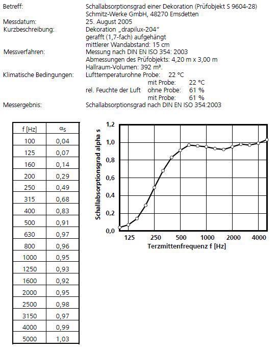

Η 204.
Δες και εδώ
Για απλή κουρτίνα, θα ακολουθούσα το λινκ του @rose.athens
