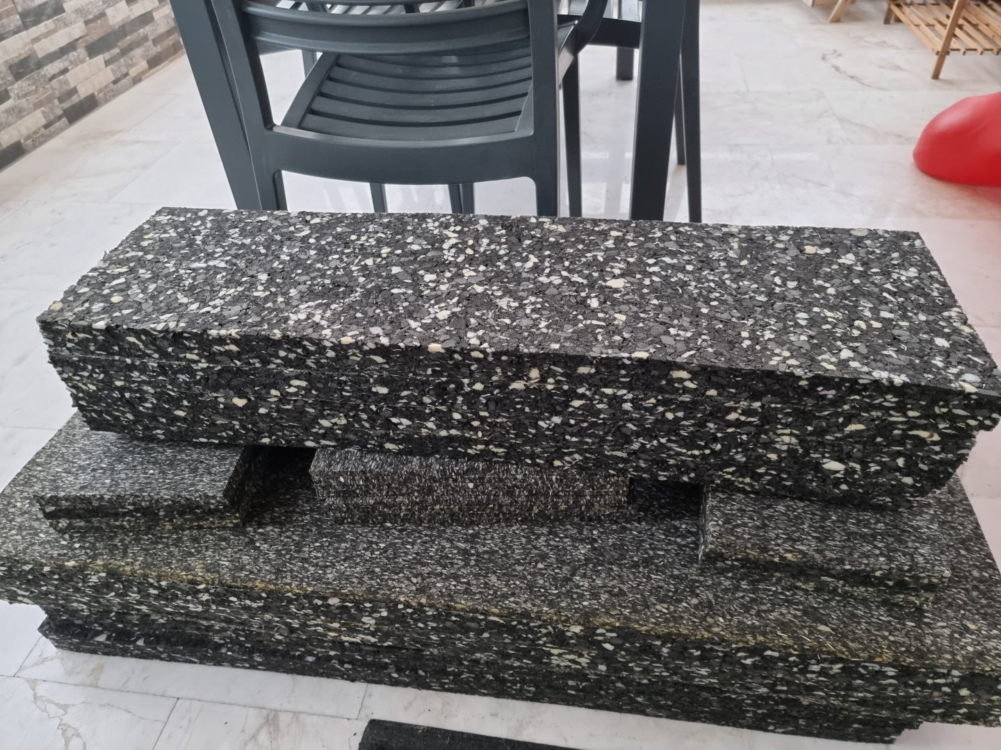

Όταν υπάρχει sub, κλείνουμε τις τρύπες bass reflex από τα ηχεία. Έτσι μου έχουν πει δηλαδή αυτοί που ξέρουν. Προσωπικά δεν το έχω κάνει ακόμα, αλλά όταν πάρω το copopren, θα το βάλω κολλητά στο ηχείο. Ίσως βάλω και λίγο μέσα, δεν ξέρω.

Έχει να κάνει και με τη τοποθέτηση
Μέσα δε θα βάλω αλλά σίγουρα το copopren θα εφάπτεται
Πρόσεξε μη σου ρουφήξει μέσα

Δεν είναι ακριβώς έτσι. Τα bass reflex είναι εκεί για να κάνουν μια συγκεκριμένη δουλειά όταν το ηχείο παίζει πλήρες φάσμα χωρίς sub. Από τη στιγμή που συμπληρώνουμε το κάτω μέρος του φάσματος με sub και εφαρμόζουμε φίλτρο 24 dB/oct στα 80 Hz, τότε ο ρόλος του bass reflex καταργείται από το χρήστη. Για αυτό τα ταπώνουμε.
50 ευρώ.
Η οπή είναι μειούμενης διαμέτρου προς τα μέσα, οπότε δεν υπάρχει κίνδυνος ολίσθησης του υλικού προς το εσωτερικό του ηχείου.

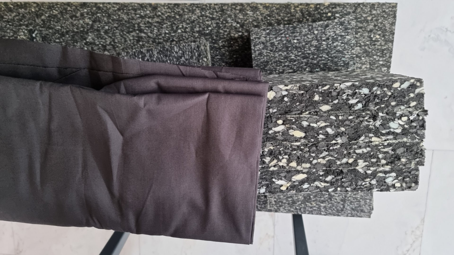

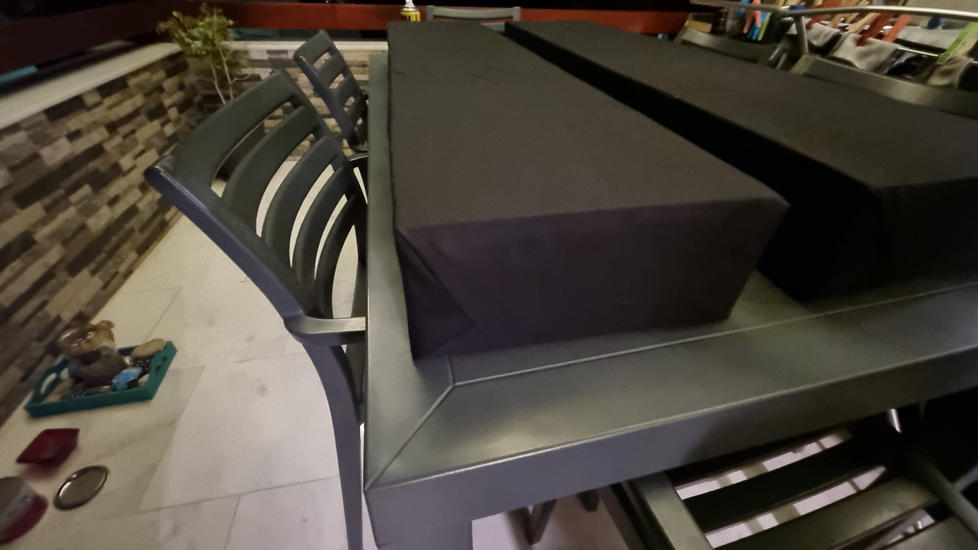

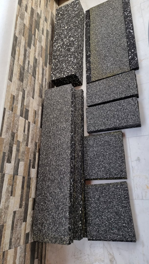

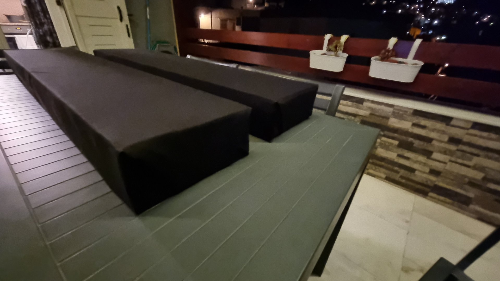

α) το ντυσιμο δεν θα ειναι τοσο ευκολο όσο υποθετεις και το αισθητικο αποτελεσμα ισως να μην ειναι ικανοποιητικο.
β) στην gik πρεπει να στειλεις μετρησεις ΜΕ αυτα που βαζεις (κουρτινες, κοποπρεν κλπ)
4.569
7.891
:biggrin:
Ναι του το είπα.
Θα κάνω καινούργιες μετρήσεις.
Τα copopren θα τα ντύσει η πεθερά μου:biggrin:
