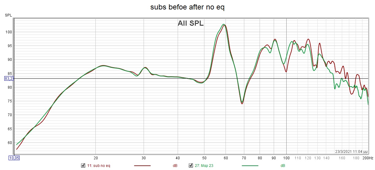

30.559
30.440

30.559
30.440

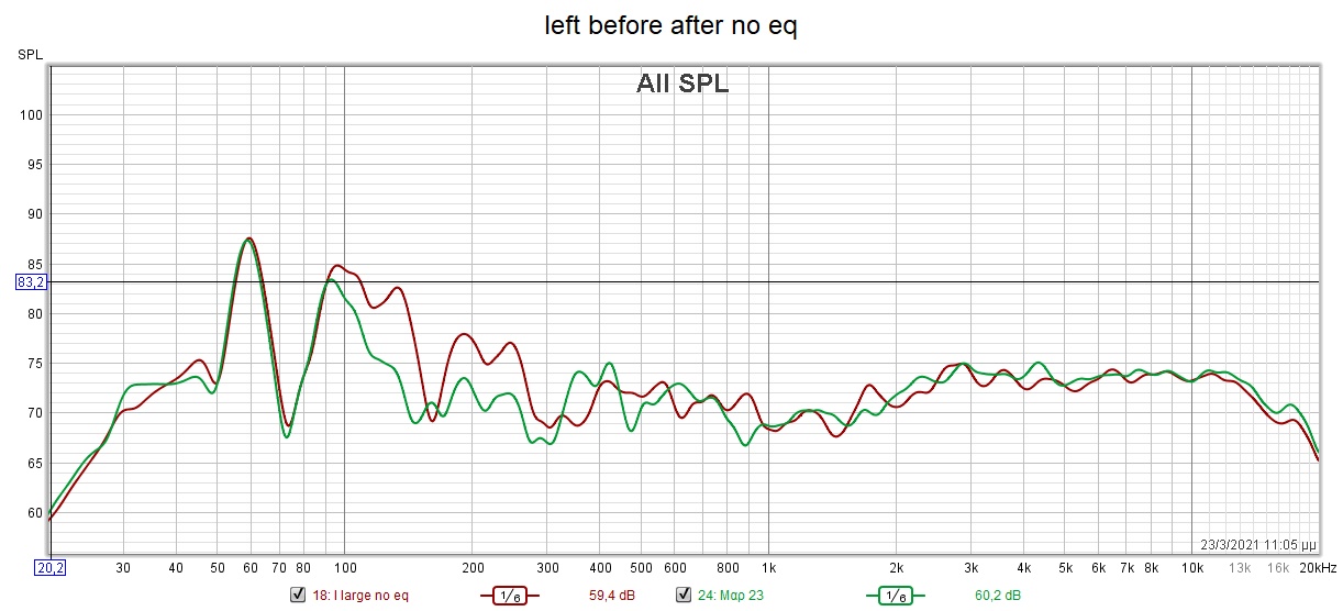

14.441
12.132

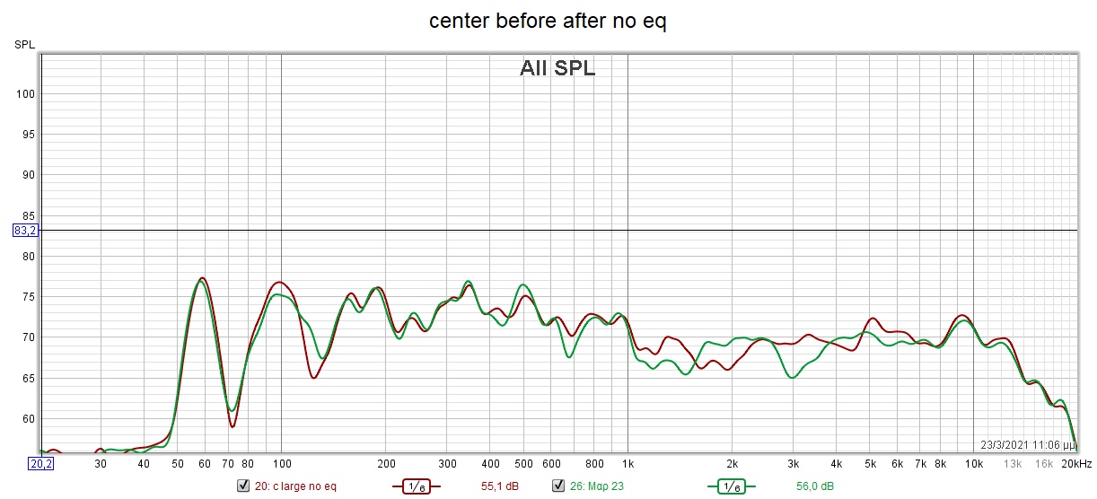

42.451
85.426
στα μπάσα δεν περιμέναμε τίποτα έτσι κ αλλιώς
αλλά έκανε δουλίτσα :thumbsup:

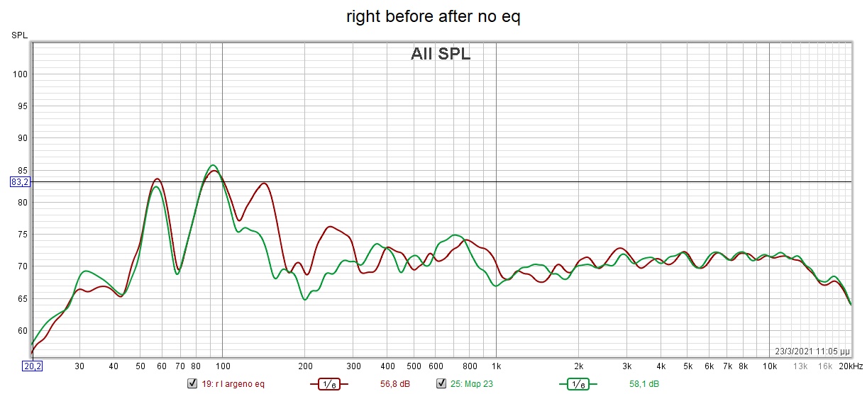

60.776
147.615
Πολύ σημαντική διαφορά!
Μάλλιασε η γλώσσα μου να λέω και για πυκνή απορρόφηση πίσω από το ηχείο..
Τα λέω αυτά τα "κόλπα" τόσο καιρό, χαίρομαι πολύ που βλέπω τα οφέλη σε κόσμο που τα υλοποιεί, ειλικρινά χαίρομαι! :drinks:

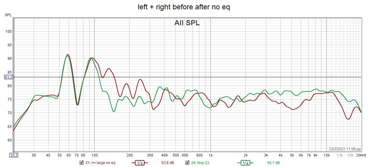

4.569
7.891

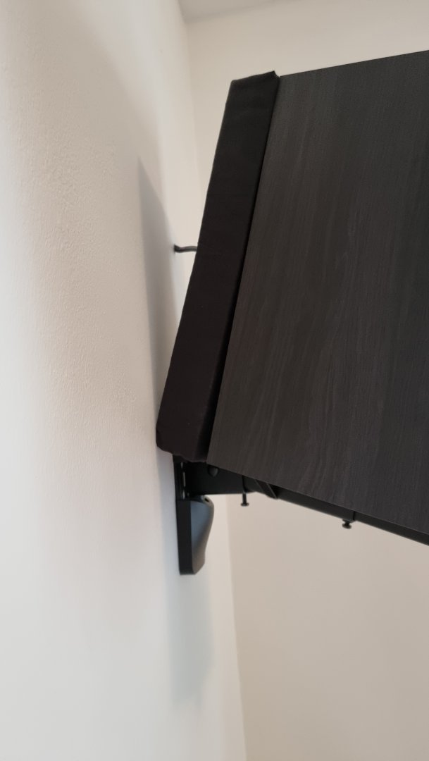

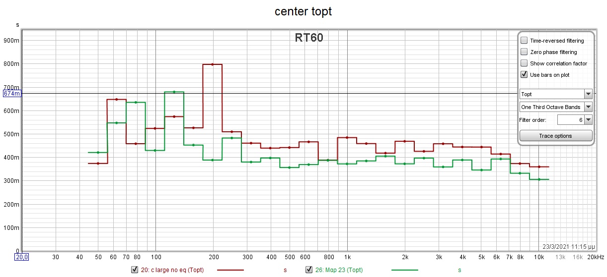

Το ταβάνι και ο μπροστά τοίχος με συνδυασμό μπασοπαγίδας και scattering θα μαζέψει τίποτα από χαμηλά?
Θα πρέπει να στείλω και νέες μετρήσεις στη GIK

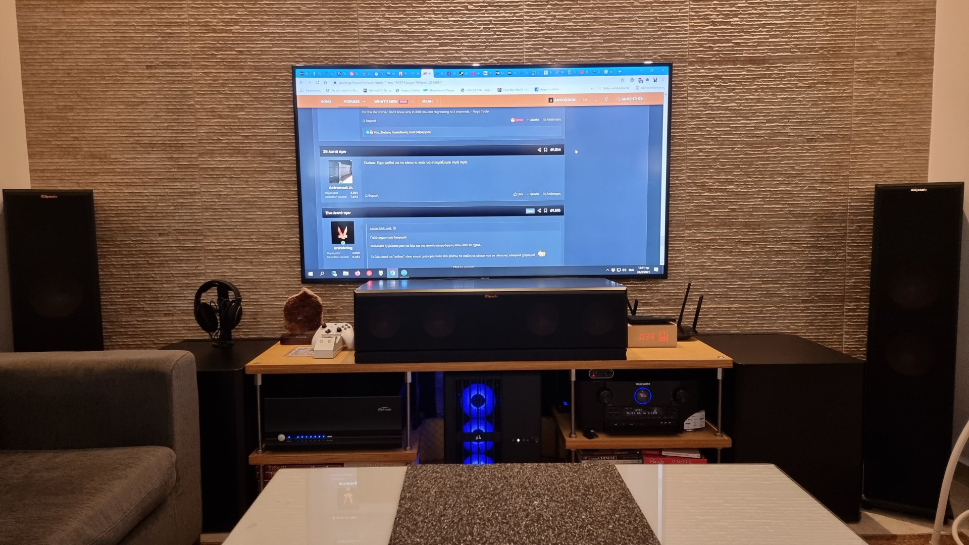

Ουάου. Είχα ψηθεί να το κάνω κι εγώ, να ετοιμάζομαι σιγά σιγά.
Εντωμεταξύ μπήκαν όσο πιο διακριτικά γίνεται.
Πχ από τη mlp δε βλέπεις πάνελ
42.451
85.426
δε το πιστευτώ ότι με 200 euro και 5 ώρες εργασία έγινε τόση δουλειά.
τα μπάσα πώς θα τα μαζέψουμε.....
Νάσο επιτελείς έργο :thumbsup:
είσαι εξαιρετικά αναλυτικός στο τι κάνεις....πριν και μετά
πολλοί κάνουμε ακουστικές βελτιώσεις....ελάχιστοι ανεβάζουμε το πριν και το μετά

Γιατί δεν υπάρχει κανένα κόμπλεξ. Αυτά έχω με αυτά παλεύω, κάποια στιγμή θα έχω άλλα, ε τα άλλα θα ανεβάζω.
Προσπαθώ να το βελτιώσω, αν παρουσιάζω ωραιοποιημένα στοιχεία δεν θα πάρω τη κατάλληλη βοήθεια.
Έχω μετρήσεις που τα έχω κάνει όλα αλφάδι, ε και... δεν ακούγεται ωραία.

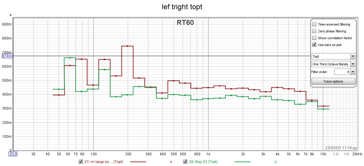

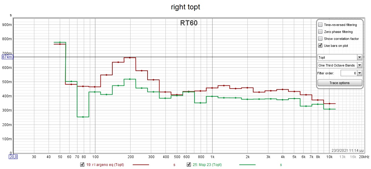

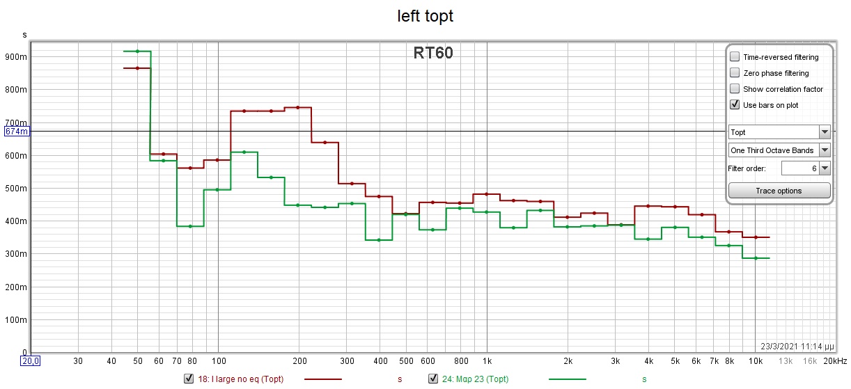

813
1.789
Μπράβο! η πιο σημαντική και ακουστή βελτίωση νομίζω ότι είναι στο RT. Πολύ σημαντική διαφορά.
