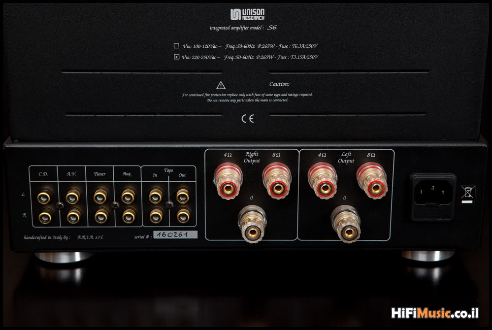

Και κάτι άλλο. Ο S6 έχει τις παρακάτω επιλόγες για την σύνδεση των ηχείων:
Τα ηχεία είναι τα Hyperion 968, τα χαρακτηριστικά είναι τα εξής:
25 Hz to 25k Hz
Sensitivity: 90 dB
Impedance: 6 ohms, 3.8 ohms Minimum
Που είναι το ιδανικότερο για τα ηχεία μου??
ιδανικότερο για τα ηχεία σου είναι είναι ένας τρανζιστοράτος ενισχυτής με πολλά και καλά βαττ ή ακόμα καλύτερα ένας class d.Ο s6 με αυτό το ηχείο είναι για να λές ότι ακούς με λάμπες.
Άκουσε τον S8 με ηχείο υψηλής ευαισθησίας και όταν συνέλθεις εδώ είμαστε (φτού φτού)

Απάντηση: Re: Απάντηση: Unison Research S6
Τον S8 τον έχω ακούσει με Duevel. Μια χαρά, πολύ καλός.
Κάνε μου 2-3 προτάσεις για το μέλλον, τι θα έπερνες με τα ηχεία μου..
