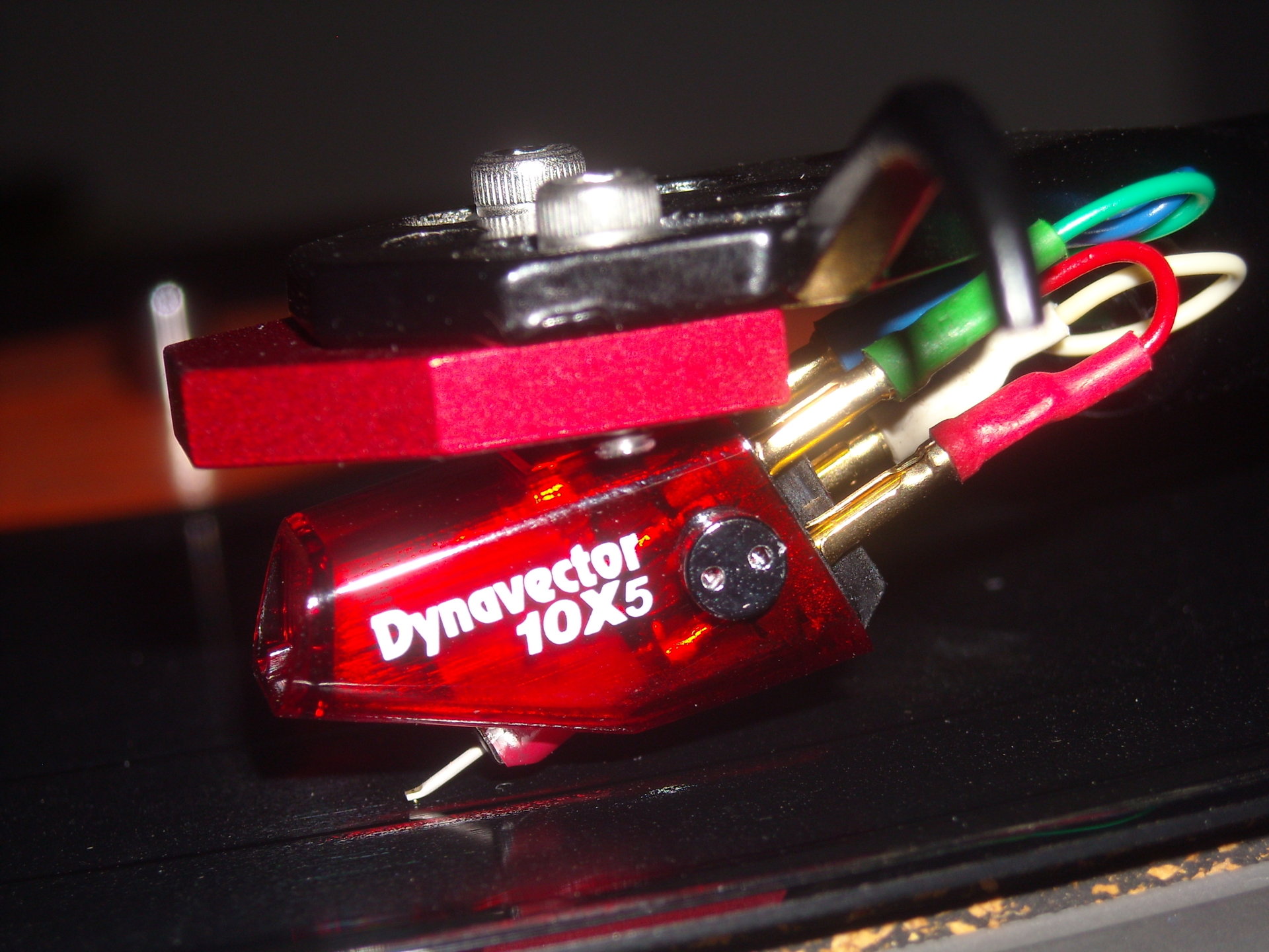

Μια που την αναφεραμε καπου πιο πανω,δοκιμασα μια dynavector 10X5 πριν 2-3 μερες.Παιζοντας λιγο με το load, την προτιμησα περιπου στα 1500Ω παρα στα 47kΩ.
Καλυτερη ισορροπια ιδιαιτερα στα μπασα της.Στα 47kΩ ακουγεται λιγο ισχνη μεσουψηλα και καπως αδυνατη στα χαμηλα.Και ο κατασκευαστης συστηνει load απο 1000Ω οποτε αν καποιος θα πειραματιστει με την 10Χ5 καλο ειναι να μην παει κατ'ευθειαν στα 47kΩ ,θα την αδικησει.Γενικα πολυ καλη ανκαι νομιζω θα επρεπε να ηταν πιο φθηνη.
