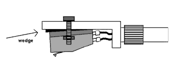

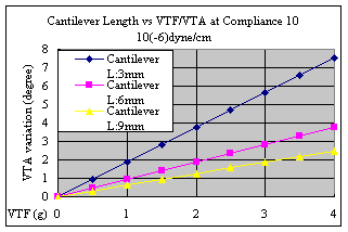

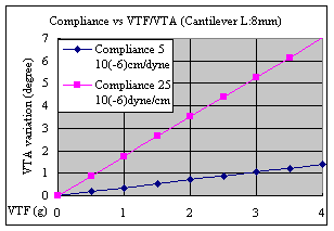

. . . εκεί που δείχνει το καρφί , βέβαια οι 2 μοίρες που προτείνει είναι υπερβολή καθ΄ ότι πρέπει να κατεβάσεις την βάση του βραχίωνα τουλάχιστον 7 χιλιοστά ( σε 9-ιντσο βραχίωνα ) με αποτέλεσμα εάν είναι ίσιος να ''βρίσκει'' στο πλατώ με τα μέσα περίπου του δίσκου , εγώ το πήγα μέχρι περίπου την 1 μοίρα
Στους βραχίωνες που δεν ρύθμιζαν VTA καναμε κάτι τέτοιο παλιά για να έρθουμε στα ίσια μας.
Τώρα που ρυθμίζουν ξεχάστηκε μάλλον....

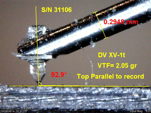

Πληροφοριακά μόνο και χωρίς λεπτομέρειες θα σου πω ότι αυτοί οι παραλληλισμοί βραχιoνων με το δίσκο, παραλληλισμοί κελύφους της κεφαλής, η VTA και όλα αυτά είναι κατά συνεπαγωγή συνθήκες που στόχο έχουν την λεγόμενη SRA (stylus rake angle) να είναι κοντά στις 92 μοίρες.
Οι κατασκευαστές φροντίζουν όταν εφαρμόζουμε την optimal VTF και είναι παραλληλισμένο το κέλυφος με τον δίσκο (ή ότι άλλο προτείνουν) να έχεις την σωστή SRA.
Εάν θέλεις ακρίβεια αγοράζεις ένα φτηνό USB μικροσκόπιο και την φτιάχνεις ακριβώς, χωρίς φυσικά να συνεπάγεται ότι αυτή η τιμή δεν θα μεταβάλλεται κατά την διάρκεια την αναπαραγωγής του βινυλίου. ΙΜΗΟ οι μεταβολές είναι πολλές (ακόμα και από τον ίδιο τον δίσκο) που την θεωρώ addicted ρύθμιση.
Εάν μπορείς με κάποιο τρόπο να δεις την ακίδα και να διακρίνεις μία κλίση προς τα μέσα όταν ακουμπά στον δίσκο με την VTF που έχεις εφαρμόσει, νομίζω ότι είσαι ΟΚ και εκεί σταματάς. Με το αυτί επίσης μπορεί να γίνει αλλά εάν το σύστημα δεν είναι τονικά σωστό υπάρχει περίπτωση να ρυθμίσεις λάθος.

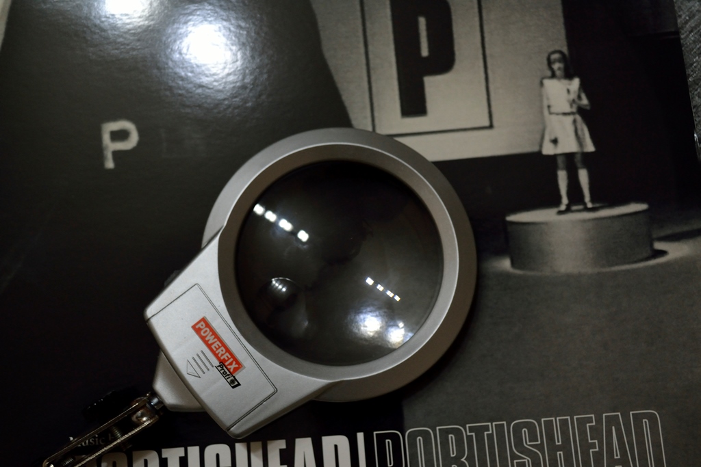

Πολύ καλά βεβαίως όλα και με την μικρή υπενθύμηση ότι η κάμερα ή το οπτικό παρατήρησης να είναι στη προέκταση της ευθείας που ορίζεται από το κέντρο του δίσκου και την επαφή της βελόνας στο δίσκο για αποφυγή οπτικών σφαλμάτων ( επίσης ένα καθρεφτάκι από πίσω βοηθάει ) .
