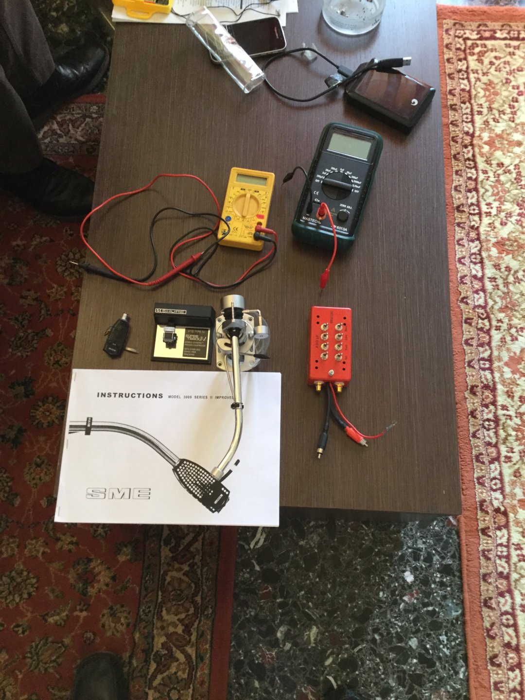

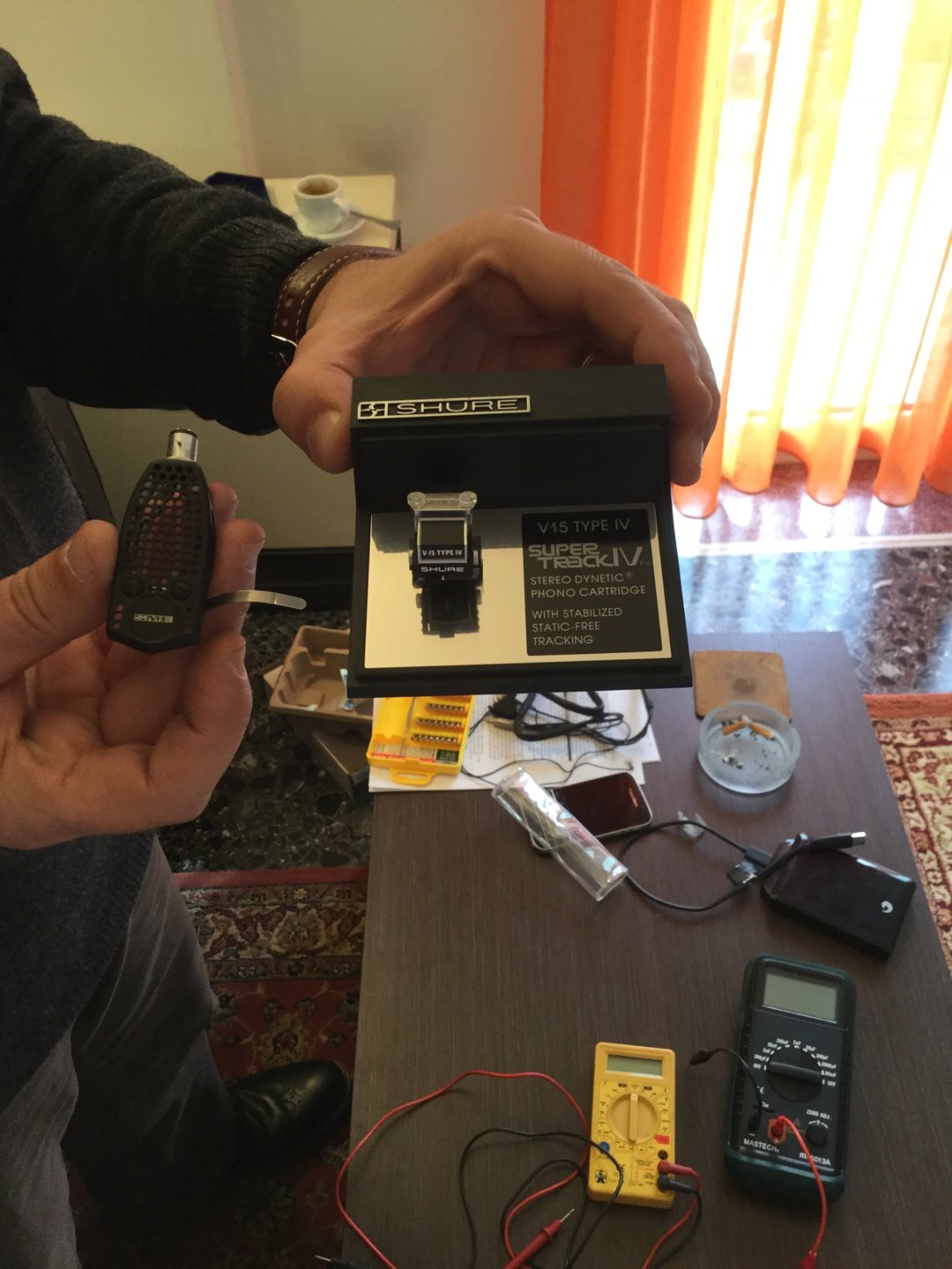

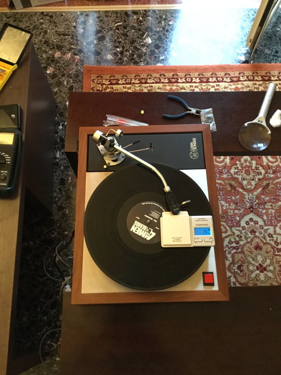

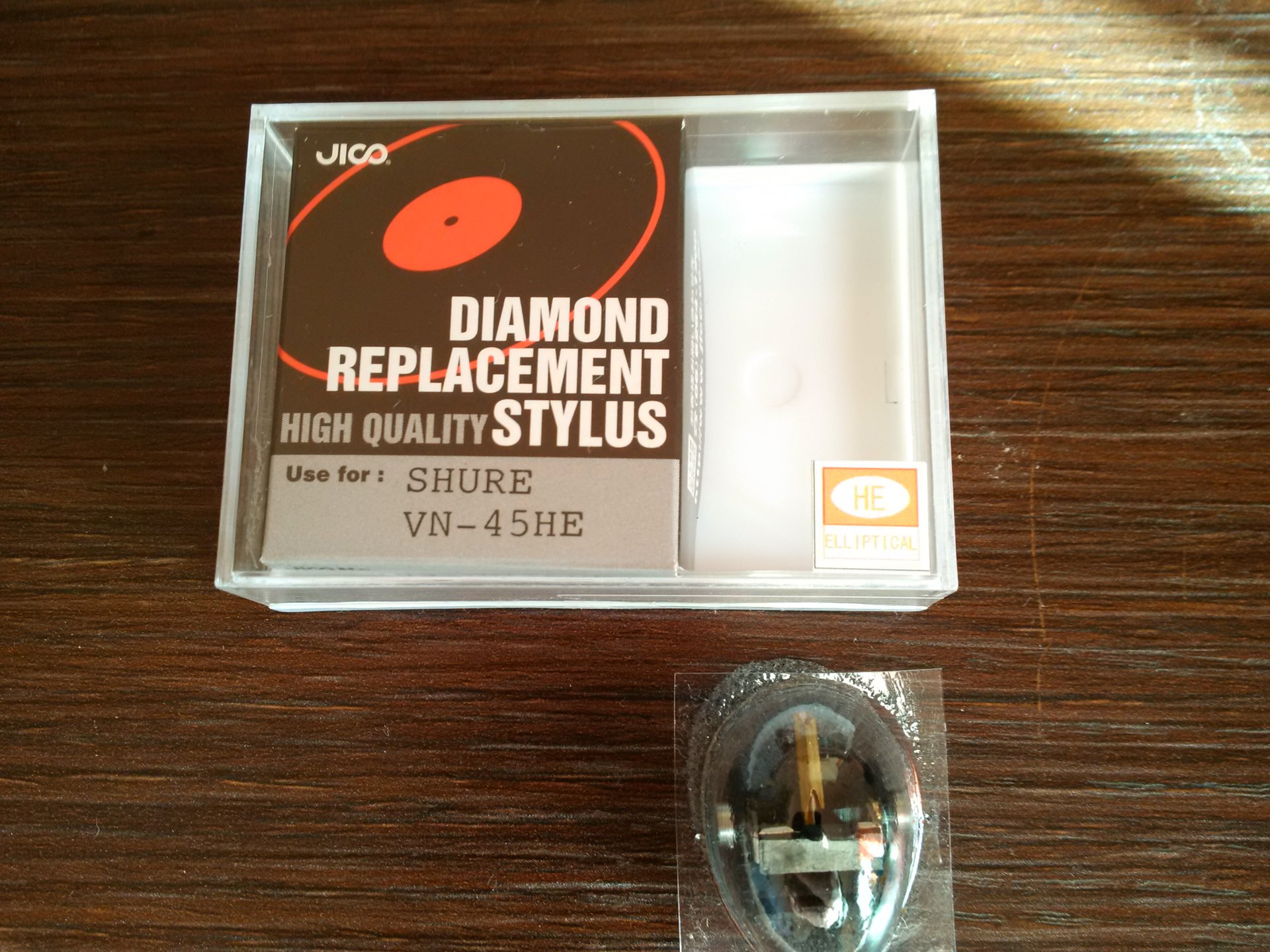

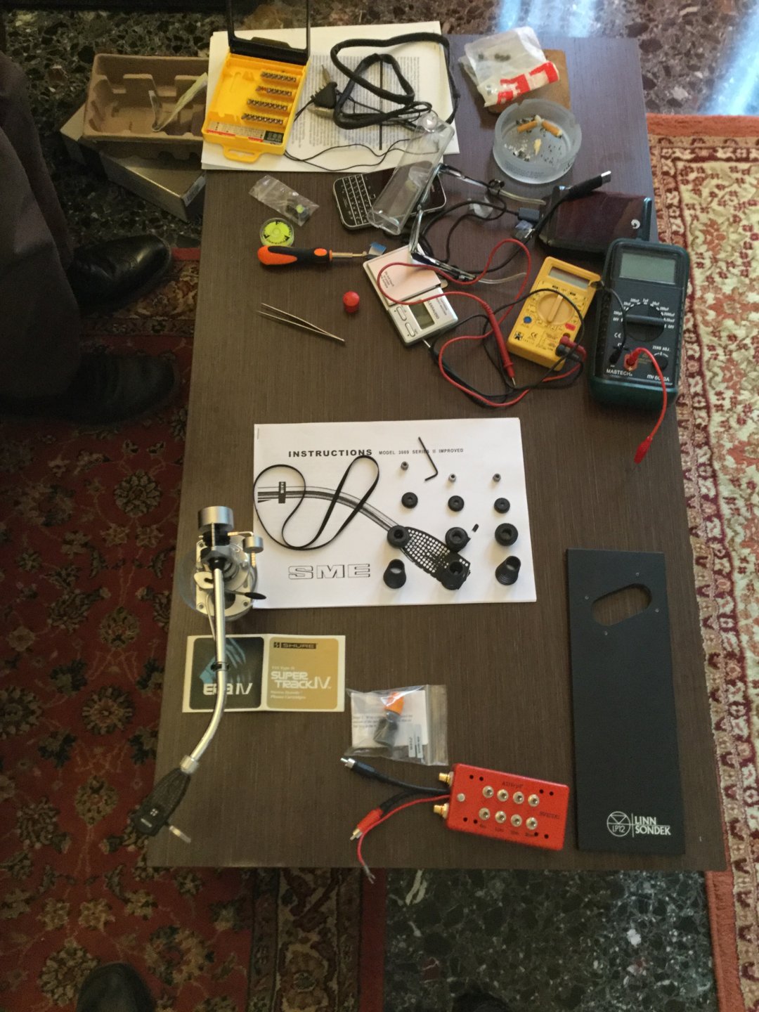

Επί ευκαιρία να γράψω κάτι περί "vintage"
Μου ζήτησε ένας φίλος πρίν από μερικές εβδομάδες να στήσουμε ένα καλό ρετρό πικάπ για τα δισκάκια του της δεκαετίας του 70.
Με τα πολλά τελικά καταλήξαμε στην αναδόμηση ενός Linn Sondek του '74. Βραχίωνας SME 3009 S2 και κεφαλή την Shure V15 type IV.
OK έκανα μία "ζαβολιά" με την βελόνα (jico sas) αλλά οι αναρτήσεις των NOS VN45E ήταν ΓΤΠ, ενώ οι υπόλοιπες ήταν λιωμένες.
Επί του τεστ τώρα και σε άμεση αντιπαραβολή με το δικό μου το LInn με όλα τα upgrades, με Ittok, Troika και ακίδα nude line contact rebuild από την Expert Stylus U.K, παιζοντας τα ίδια δισκάκια.
Σίγουρα θα μπορούσα να ζήσω και με τις 2, αλλά ΙΜΗΟ όταν ο παραγωγός είχε στο μυαλό του το αποτέλεσμα κάτι σαν αυτό που έδωσε τo vintage θα ήταν.
Για τις νεότερες παραγωγές δεν νομίζω ότι υπάρχει καν σύγκριση.
