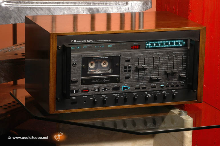

Πάντως μπορείς να εύχεσαι επίσης να σού έρθει και το απόλυτο μηχάνημα όλων των εποχών Nakamichi ZXL 1000 (καλύτερο από τον δράκο)
