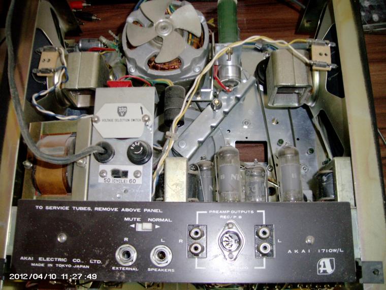

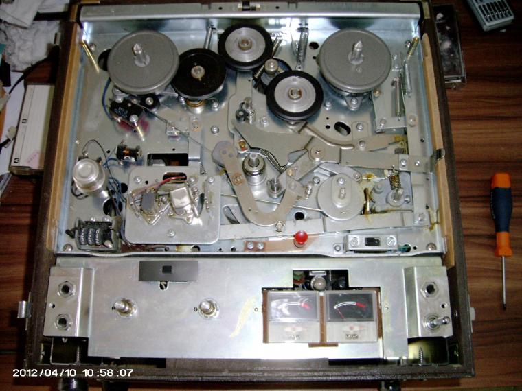

ΑΚΑΙ 1710 ... final.
Το "service" ολοκληρώθηκε. Η εγχείρηση πέτυχε. Ο ασθενής ... σχεδόν πέθανε!
Δυο φωτό κατά τη διάρκεια της "ανοιχτής καρδιάς".....
Στη δεύτερη φαίνονται οι ... λαμπίτσες.
Είχε μεγάλη ανάγκη καθαρισμού και λίπανσης. Ο ... εκπληκτικός διακόπτης ρεύματος (έχω χρόνια να δω τέτοιον) .... δεν κουνιόταν. Με πολύ δύναμη (και κίνδυνο να τον σπάσω) κατάφερα να τον βάλω στη θέση ΟΝ για δοκιμή. Μετά από πολλούς ψεκασμούς με καθαριστικό επαφών (με λαδάκι), χαλάρωσε αρκετά. Το ίδιο επαναλήφθηκε στα ποτενσιόμετρα.
Εσωτερικά, λίπανση στα αναγκαία σημεία, καθαρισμός και έλεγχος. Οι ιμάντες φαίνονται σε ανεκτή κατάσταση.
Οι κεφαλές ήταν κατάμαυρες, πιθανόν να μην είχαν καθαριστεί ποτέ. Χρειάστηκαν "μούλιασμα" σε αιθυλική αλκοόλη για να μαλακώσει η μούργα και να αφαιρεθεί, σιγά σιγά. Και το roller βρώμικο και .... ξερούτσικο, αλλά όχι "τελειωμένο". Εχει λίγα χιλιόμετρα ακόμα.
Καθάρισμα και της πρόσοψης με σαπουνάκι πιάτων (ήρθε κι' έλαμψε) και .... επανασυναρμολόγηση. Ετοιμοι για δοκιμή .......

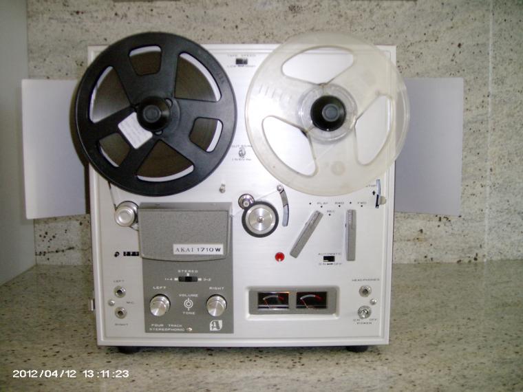

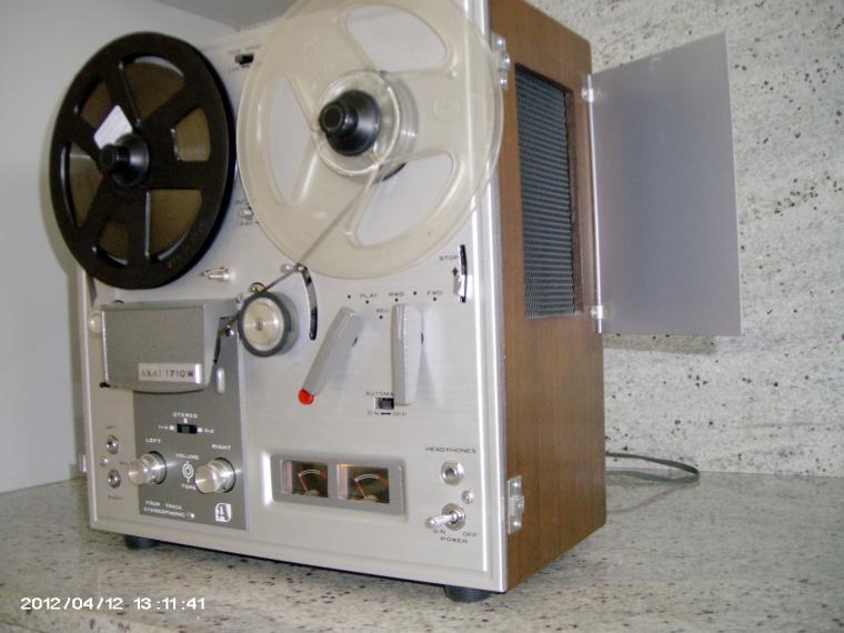

Δοκιμή λοιπόν. Τυχαία επιλογή ταινίας (αλλά οπωσδήποτε στις 7 1/2 ίντσες, για να ακούσουμε .... υπέρηχους!) και .... PLAY.
Μια χαρά. Επαιξε ωραιότατα. Η ταχύτητα ακουγόταν σωστή. Ο ήχος, αποκάλυψη. Δεν μπορείς να πιστέψεις ότι αυτό που ακούς προέρχεται από ένα μικρό μαγνητόφωνο και τα ενσωματωμένα ηχειάκια του (οβάλ μονού κώνου). Ο ήχος έχει όγκο, έχει μπάσο (εντάξει, δεν κατεβαίνει και στους .... 40 κύκλους, αλλά το μπάσο είναι εκεί και δεν βουίζει). Τα ψιλά επίσης παρόντα, χωρίς "τσιρίδες". Ακούγοντας και γυνακεία φωνή, με εντυπωσίασε η θερμότητα των μεσαίων και υψηλομεσαίων. Τρελλά πράγματα. Τελικά φαίνεται πως ο συνδυασμός λυχνιών, σωστής σχεδίασης της καμπίνας και επιλογής μεγαφώνων αποδίδει.
Νάτο ολοκληρωμένο, σε λειτουργία
Ολα καλά, όλα ανθηρά? Μέχρι το πρώτο κομμάτι, ναι. Ομως, κάπου στην εισαγωγή του δεύτερου κομματιού ..... οι μπομπίνες άρχισαν να χάνουν ταχύτητα, μέχρι που πολύ σύντομα.... σταμάτησαν τελείως! Σαν να κατέρευσε το μοτέρ. Ούτε καν γρήγορη κίνηση εμπρός - πίσω. :402:
Το περίεργο είναι ότι αυτό συνέβη στη μεγάλη ταχύτητα. Γυρίζοντας το διακόπτη στη μεσαία (3 3/4), πρόβλημα μηδέν! Παίζει μια χαρά (ακρίβεια ταχύτητας θα έλεγα στο 95%). Και γρήγορες κινήσεις χωρίς προβλήματα. Μόλις ο διακόπτης μετακινηθεί στη θέση "high" .... καταρρέουν τα πάντα!
Δεν ξέρω τι να (πρωτο)υποθέσω. Μοτέρ καπούτ? Ιμάντες? Κάτι άλλο? Αν κάποιος υποψιάζεται κάτι, ας το πει και σ' εμένα τον αδαή.
Πάντως, σε πείσμα των δυσκολιών, άκουσα (και ευχαριστήθηκα) μια ολόκληρη ταινία, στις 3 3/4 ίντσες βέβαια.
