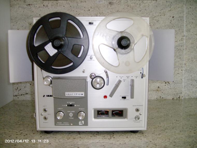

Ολα καλά, όλα ανθηρά? Μέχρι το πρώτο κομμάτι, ναι. Ομως, κάπου στην εισαγωγή του δεύτερου κομματιού ..... οι μπομπίνες άρχισαν να χάνουν ταχύτητα, μέχρι που πολύ σύντομα.... σταμάτησαν τελείως! Σαν να κατέρευσε το μοτέρ. Ούτε καν γρήγορη κίνηση εμπρός - πίσω. :402:
Το περίεργο είναι ότι αυτό συνέβη στη μεγάλη ταχύτητα. Γυρίζοντας το διακόπτη στη μεσαία (3 3/4), πρόβλημα μηδέν! Παίζει μια χαρά (ακρίβεια ταχύτητας θα έλεγα στο 95%). Και γρήγορες κινήσεις χωρίς προβλήματα. Μόλις ο διακόπτης μετακινηθεί στη θέση "high" .... καταρρέουν τα πάντα!
Δεν ξέρω τι να (πρωτο)υποθέσω. Μοτέρ καπούτ? Ιμάντες? Κάτι άλλο? Αν κάποιος υποψιάζεται κάτι, ας το πει και σ' εμένα τον αδαή.
Πάντως, σε πείσμα των δυσκολιών, άκουσα (και ευχαριστήθηκα) μια ολόκληρη ταινία, στις 3 3/4 ίντσες βέβαια.

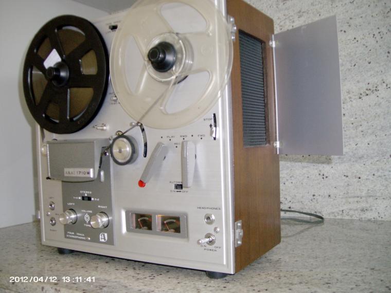

Να και το δικό μου μίνι ΑΚΑΙ που βρέθηκε - μαζί με άλλα 2 ίδια - σε μιά αποθήκη πεταμένο
και γεμάτο βρωμιές στην δουλειά μου! Χρησιμοποιείτο κάποτε για εκμάθηση αγγλικών σε μαθητές.
Φυσικά με την απαραίτητη φροντίδα, έλαμψε και δια του ήχου του βεβαίως! Είναι το 1722 W με τα
ενσωματωμένα μεγάφωνα στό πλάι. Τα προβλήματα ταχύτητος είναι μάλλον από την ακινησία, τα είχα
κι εγώ. Άφησα να γυρίζει το κάπσταν, το έβαλα πλάτη και έριξα λαδάκι ψιλό στη βάση του για να το
πάρει μέσα, όχι πολύ όμως, μια δυό σταγόνες. Κατόπιν άλλαζα την ταχύτητα κατα το δοκούν, σε περίπου
10 λεπτά ήρθε στα ίσια του. Για το ρόλερ μπορείς να το ζωντανέψεις ώς εξής: ξεβίδωσέ το και τρίψε το
με ένα σφουγγαράκι κουζίνας, από τη μεριά του scotch bright - μή το λυπηθείς δώστου, μετα βαμβάκι
με λίγο κρεμοσάπουνο για καθάρισμα και μετα ξέπλυμα με βαμβάκι με απιονισμένο νερό. Ελπίζω να το
συνεφέρεις έτσι.

Καλησπέρα Νότη. Ευχαριστώ για τις πληροφορίες. Θα δοκιμάσω τη θεραπεία που λες, δεν αποκλείεται να φταίει η ακινησία πολλών ετών, τελικά. Το περίεργο είναι βέβαια ότι στη μικρή ταχύτητα (3 3/4) παίζει σχεδόν άψογα. Το ρόλερ είναι σε σχετικά καλή κατάσταση, αν και φαίνεται κάπως ξερό. Σίγουρα θα του κάνει καλό η περιποίηση που περιγράφεις. Θα τη δοκιμάσω κι' αυτήν.
Μ' αρέσει πολύ και το δικό σου 1722. Τελικά, αυτά τα μικρά μαγνητοφωνάκια της ΑΚΑΙ, είχαν πολύ .... sex appeal. Ασε που ήταν από τα πιο προσιτά μαγνητόφωνα ταινίας και τα είχαμε στα "υπόψιν" εκείνη την εποχή. Ο ήχος τους, αυτόνομος, χωρίς να αποτελούν μέρος ολοκληρου στερεοφωνικού, ήταν απρόσμενα καλός.
Θα ενημερώσω για τα αποτελέσματα της προσπάθειας "ανάνηψης" του μοτέρ. Ελπίζω και εύχομαι να φταίει η ακινησία.... αλλιώς θα χρειαστούμε γιατρό.

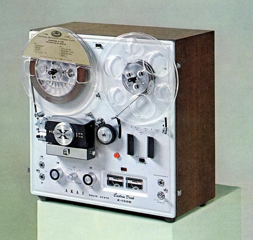

Απάντηση: "Vintage Decks & Amplifiers Club"
Νάτο ολοκληρωμένο, σε λειτουργία
View attachment 20980 View attachment 20981
Μοιάζει πάρα πολύ με το δικό μου μικρό το AKAI X-150D
Μόνο που αυτό δεν έχει ενισχυτή και ηχεία. Αλλά έχει τον ίδιο εκπληκτικό power switch!
Αυτή η φωτογραφία δεν είναι δικιά μου την βρήκα στο internet. Θα φωτογραφίσω το δικό μου και θα το βάλω....
Πραγματικά, είναι το ίδιο μηχάνημα. Εκτός από την απουσία ενισχυτή και ηχείων, το δικό σου έχει κεφαλές cross field, που δεν έχει το δικό μου, και διαφοροποιήσεις σε μικρολεπτομέρειες στη σχεδίαση. Τα χαρακτηριστικά του δικού σου είναι πολύ καλύτερα από του "αρχαίου" 1710. Ο διακόπτης power είναι όλα τα λεφτά, χρόνια είχα να δω τέτοιον σε μηχάνημα παραγωγής (μου θυμίζει ιδιοκατασκευές της εποχής μας...:608:)
