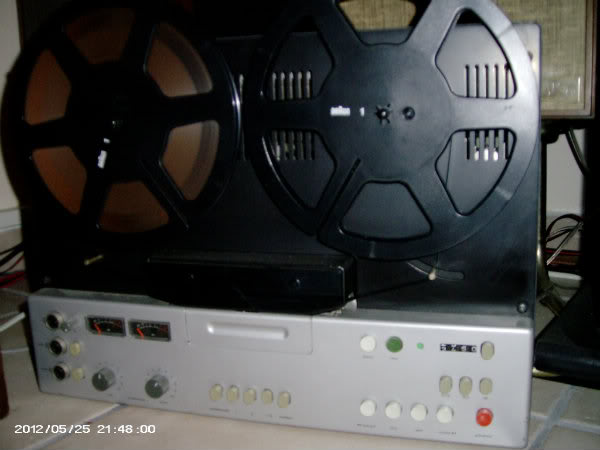

Να σας γνωρίσω τον ..... Γερμανό φίλο μου! (αυτές τις εποχές? ....)
BRAUN TG-1000. Σε σχέδιο του Dieter Rams, γι' αυτό και αντίγραφό του φιλοξενείται στο Μουσείο Μοντέρνας Τέχνης της Νέας Υόρκης (ΜΟΜΑ). Από τα μέσα της 10ετίας του 70 περίπου. 3 κεφαλές, 3 μοτέρ PAPST direct drive, αν δεν κάνω λάθος.
Το δικό μου είναι 1/2 track, γράφει δηλαδή stereo σε όλο το πλάτος της ταινίας. Βρέθηκε μάλλον φτηνά (150 ευρώ + ταχυδρομικά) στο ebay Γερμανίας. Δεν χρειάστηκε ούτε λίπανση..... παίζει (και γράφει) άψογα. Είναι εμπειρία να ακούσετε το "κλακ" που κάνει ο μηχανισμός που ανεβάζει τις κεφαλές πάνω στην ταινία, όταν πατάμε το PLAY! Απίστευτες ταχύτητες και στις γρήγορες κινήσεις εμπρός - πίσω.
Τα μειονεκτήματά του ..... Οτι είναι καρακαταγερμανικό, δηλαδή για να βρεις τι κάνει κάθε πλήκτρο ... πρέπει να έχεις λεξικό πρόχειρο, αφού ΟΛΑ είναι γραμμένα στα γερμανικά, τον σοβινισμό τους γμ! Επίσης, οι ταινίες που παίρνει είναι .... ειδικής διάστασης. Αλλη ανωμαλία αυτή.... Δεν είναι ούτε 18 εκατ. (7 ίντσες) ούτε 26 (10 1/2 ίντσες)..... είναι 22 εκατοστά, ειδικά κατασκευασμένες για τη BRAUN! Παίζει βέβαια τις 7ιντσες, αλλά δεν είναι ωραίο το θέαμα. Οπότε, αναγκάστηκα να αγοράσω ΚΑΙ ταινίες (πάλι από το ebay), πανάκριβες (5 ταινίες σχεδόν έφτασαν την τιμή του ... μαγνητοφώνου!). Νάτες:
Ενα κομμάτι της πολύ πρόσφατης ιστορίας........

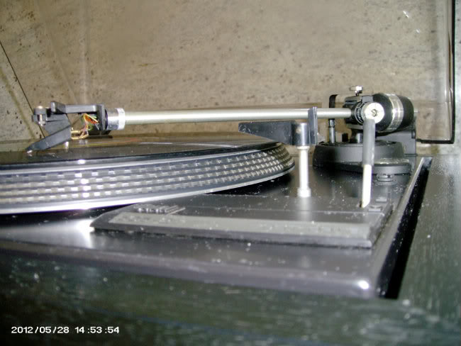

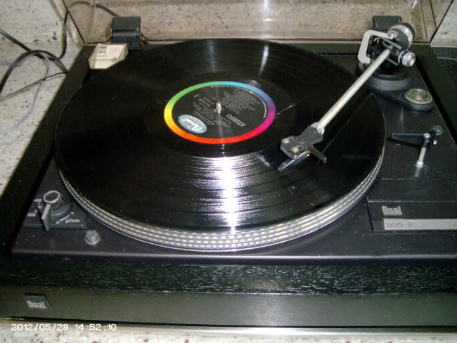

Πρόσφατο απόκτημα
DUAL 505-2
Τίποτα το εξαιρετικό, είχε πάρει όμως διθυραμβικές κριτικές στην εποχή του (σύσσωμος ο ειδικός τύπος ορκιζόταν στο όνομά του, στη χαμηλή - μεσαία κατηγορία πικαπίων!).
Βρέθηκε σε κακή κατάσταση, κυρίως λόγω συσσωρευμένης σκόνης, βρωμιάς, νικοτίνης .... στην πραγματικότητα δεν είχε πολύ σοβαρά θέματα και ελλείψεις, αντίθετα είχε άθικτη τη βελόνα στην original κεφαλή του (Ortofon) καθώς και ανταλλακτική βελόνα στο κουτάκι της (φαίνεται στην πρώτη φωτό).
Φυσικά δεν είχε ιμάντα (καθόλου) και χρειαζόταν πολύ προσεκτική λίπανση (τα DUAL έχουν το κακό ... συνήθειο να βγάζουν ..... καπνούς όταν ξεραθεί το λιπαντικό σε κρίσιμα σημεία (μοτέρ, πηγάδι κ.λπ.).
Ιμάντα χρησιμοποίησα έναν που βρήκα στο .... απόθεμά μου (όχι ακριβώς τη διάσταση που έπρεπε), έκανε τη δουλειά του ικανοποιητικά. Τον κανονικό τον βρήκα (με δυσκολία) στον "Φανό" της Σολωμού. Ο οδοντωτός ιμάντας που ρυθμίζει την ταχύτητα περιστροφής συνήθως ξεραίνεται και σπάει σε όλα τα DUAL, το δικό μου δεν αποτελούσε εξαίρεση. Ο προηγούμενος ιδιοκτήτης τον είχε .... κολλήσει (!!!!!), χρησιμοποιώντας κάποιο ...... υφασμάτινο κομμάτι, το περίεργο είναι ότι το σύστημα .... μισοδούλευε, μέχρι που έσπασε τελείως το .... μπάλωμα. Μικρό το κακό, από τη στιγμή που θα ρυθμιστεί η ταχύτητα μια φορά (εσωτερικά πλέον), δεν χρειάζεται άλλη επέμβαση.
Καθαρισμός, λίπανση, ιμάντας λοιπόν, ζύγισμα του βραχίονα και .... δοκιμή. Αποτέλεσμα? ΑΨΟΓΟ! Ακριβέστατη ταχύτητα (βοηθάει και το ενσωματωμένο στο πλατώ στροβοσκόπιο), θόρυβος μηδέν, ήχος από την "μαμίσια" κεφαλή πολύ καλός (δεν με ενθουσιάζει, αλλά αυτό είναι προσωπικό γούστο).
Δυο μικρές παραξενιές: Οταν ρυθμίζω τον βραχίονα και τοποθετώ το σωστό βάρος και antiscating (1.5 gr, ελλειπτική βελόνα), ο βραχίονας "τσουλάει" προς τα έξω ..... διορθώνεται κατεβάζοντας το antiscating στο 0,5 γραμμάριο (και δείχνει να είναι σωστή η ρύθμιση αυτή).
Επίσης, δεν θέλει να κατέβει ο ιμάντας στο εξογκωμένο κομμάτι του ράουλου του μοτέρ, για να αλλάξει ταχύτητα (από 33 σε 45 στροφές). Γίνεται .... βάζοντας χέρι εσωτερικά, αλλά δεν είναι τρόπος αυτός! Δε βαριέσαι, πόσους δίσκους 45 στροφών έχω?
ΥΓ. Αυτό που φαίνεται σαν .... σκόνη στις φωτογραφίες δεν είναι τίποτε άλλο παρά .... υπολείματα χαρτιού κουζίνας, μετά από τον πολύ πρόσφατο καθαρισμό του πικάπ!
