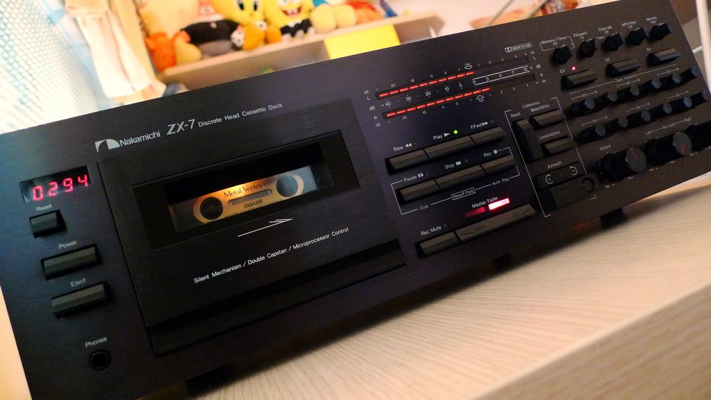

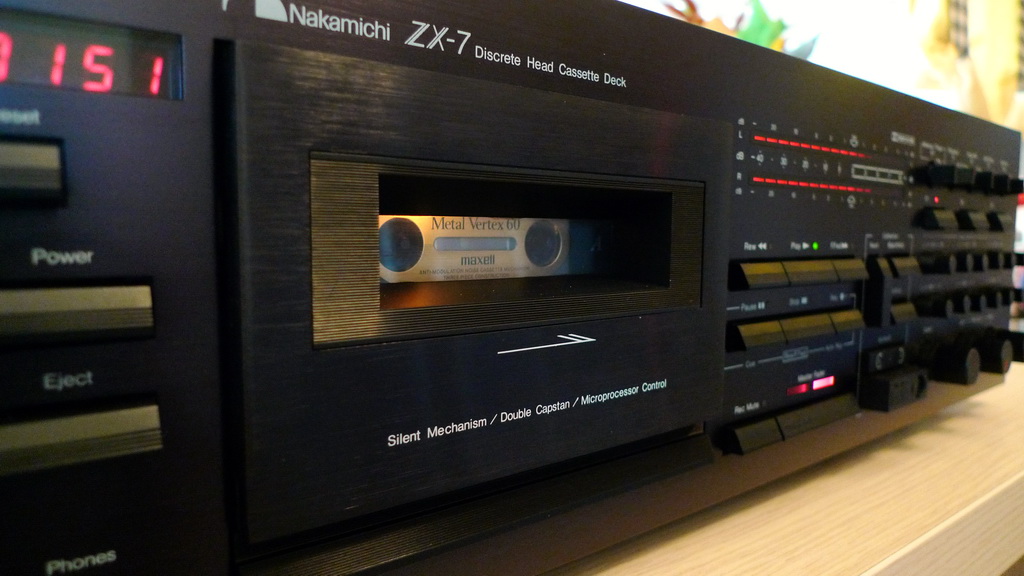

Αφού σ' αρέσει τόσο πολύ... πάρε μερικές ακόμη φωτό!
SONY TC-133CS
Nakamichi ZX-7
16.477
30.456
Απάντηση: "Vintage Decks & Amplifiers Club"
SONY TC-133CS
Nakamichi ZX-7
Να'σαι καλά...πραγματικό οφθαλμόλουτρο!!!
Μηχανήματα που ακόμα και αν κάποιος δεν έχει έρθει ποτέ σε επαφή μαζί τους και δε γνωρίζει και πολλά για αυτά (ανήκω σε αυτή την κατηγορία) είναι πραγματικά απολαυστικό να τα βλέπει και μάλιστα τόσο καλοδιατηρημένα!
Γεια σου Πετράν!
Το μηχάνημα το αγόρασα σε άριστη κατάσταση και κοσμεί το ρακ μου.
Προληπτικά άλλαξα τους δυο ιμάντες στο μηχανισμό κίνησης, καθώς και το λάστιχο του idler, όλα γνήσια (Made in Japan), από τη βιοτεχνία που έδινε στη Nakamichi τα συγκεκριμένα ανταλλακτικά, η οποία σώθηκε από την ιαπωνέζικη καταστροφή.
Να το και στο ρακ...:610:

Σταμάτη, θα μας βγάλεις γωτό το δεξί μέρος του Nakamichi ZX-7 και να μας εξηγήσεις τί κάνουν όλα αυτά τα κουμπιά;

Προσπαθούν να προσομοιάσουν την τεχνική αρτιότητα ενός σύγχρονου dac .:414:
Μόνο για οφθαλμολαγνεία κάνουν σήμερα.
Λόγω της αναλογικής τεχνολογίας, όλα μπορούν να "έρθουν" σε ισορροπία, αλλά με προσοχή στη λεπτομέρεια για μέγιστη - απόλυτη ακρίβεια.
Όπως είπε και ο Μάνος, συγκρινόμενο με σημερινή τεχνολογία, η οφθαλμολαγνεία είναι δεδομένη, αφού τα "παγερά" ντακάκια, μόνο αυτό δεν μπορούν να προσφέρουν!:116:
Θα εξηγήσω παρακάτω τι κάνουν όλα τα οφθαλμοπόρνα κουμπιά, αλλά προς το παρόν πάρε τη φωτό σου..
4.690
1.817
Από τα αριστερά και στην περιοχή “calibration”, υπάρχουν δυο κουμπιά:
Bias στα 15Khz και Level στα 400Hz.
Από κάτω από αυτά υπάρχει η ρύθμιση για το Azimuth level.
Αυτό είναι και το βασικότερο κουμπί που έχει άμεση σχέση με τα δυο παραπάνω, αλλά και με τα υπόλοιπα διπλανά…
Ξεκινώντας τη ρύθμιση για την εγγραφή, ρυθμίζεις πρώτα το bias.
Πατώντας το συγκεκριμένο κουμπί, βγάζει τόνο με γεννήτρια στα 15Khz, η οποία θα πρέπει ανάλογα με τον τύπο της κασσέτας (normal, chrome, metal), να ρυθμιστεί από το χρήστη manually από τα δεξιά κουμπιά, στα μηδέν db.
Αν δηλαδή έχεις μια μετάλλου κασσέτα, την ώρα που τα 15ΚHz (bias κουμπί) εγγράφονται στην κασσέτα και ταυτόχρονα παίζονται, πας στα δεξιά κουμπιά, που αντιστοιχούν στη συγκεκριμένη ρύθμιση (αυτά που είναι κάτω από τον επιλογέα ΖΧ και αναφέρονται ως L–ΖΧ—R) και ρυθμίζοντας αριστερά – δεξιά το καθένα από αυτά, φέρνεις σε ισορροπία τα δυο κανάλια στη στάθμη 0 db.
Επειτα επαναλαμβάνεις την παραπάνω διαδικασία με το ρυθμιστικό “Level 400Ηz” κατά αντιστοιχία.
Κατόπιν ελέγχεις το αζιμούθιο, πατώντας το ΟΝ στο αντίστοιχο κουμπί και με το περιστροφικό ρυθμιστικό και οδηγούς τα δυο κόκκινα led (αριστερό ή δεξί) ρυθμίζεις την εγγραφή του αζιμουθίου να έρθει στο κέντρο και να ανάψει πράσινη η κάθετη μεσαία ένδειξη, έτσι ώστε το ίχνος της εγγραφής να πέσει στα "γνωστά" standards…
Στην πράξη, η διαδικασία είναι ευκολότερη απ’ ότι διαβάζεις…:437:

Ευχαριστώ Σταμάτη. Το Eq (μsec) πώς χρησιμοποιείται; Στα διάφορα tape selector EX, SX και ZX είναι τα 3 είδη των κασετών; (Απλές, χρωμίου, μετάλου);
Πέτρο καλησπέρα!
Το Eq (μsec) θα πρέπει πάντα να είναι ρυθμισμένο στα 70μsec όταν έχουμε χρωμίου ή μετάλλου κασσέτα (στην περίπτωση των Nakamichi είναι οι SX και ZX αντίστοιχα) και στα 120μsec όταν έχουμε normal κασσετούλα (EX)..:119:
