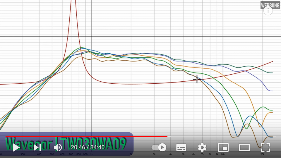

Βρισκομαστε λοιπον στο εργαστηρι του Φρανκ και σε αυτο το βιντεακι θα προσπαθησει να μας εξηγησει τις διαφορες και πλεονεκτηματα ενος Waveguide. Για τον σκοπο αυτον εχουμε 3 διαφορετικα τουιτερ που εφαρμοζουν ακριβως στο ανοιγμα της diy επιφανειας που εχει κατασκευαστει. Στην συνεχεια πραγματοποιουνται μετρησεις σε αποσταση 50cm υπο διαφορετικες γωνιες (0 – 75°) οπως φαινεται και στις φωτογραφιες.
Η δοκιμη ξεκιναει με το τουιτερ SEAS 19TFF1 18-19mm κατοπιν ακολουθει ενα τουιτερ της Wavecor TW030WA09 (30mm) ενω την δοκιμη κλεινει το τουιτερ με αρχιτεκτονικη κυματοδηγου της Wavecor TW030WA12 (30mm)
Η συχνοτητα απο την οποια η ηχητικη ακτινοβολια ενος τουιτερ αποκτα χαρακτηρα εντονης κατευθυνσης στον κεντρικο αξονα διδεται απο τον ακολουθο τυπο f= ταχυτητα του ηχου/ π x διαμετρος μεμβρανης
Επομενως για το τουιτερ της SEAS η συχνοτητα θα ειναι περι των 6000Hz.

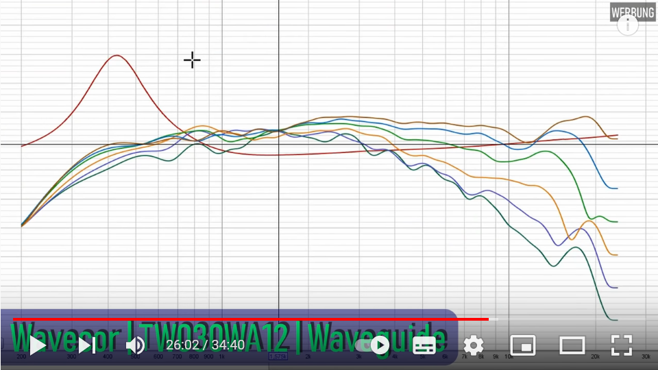

Το τουιτερ της Wavecor TW030WA09 εχει μια μεβρανη διαμετρου περι των 30mm επομενως αναμενουμε να ξεκιναει το ανωτερω φαινομενο απο χαμηλοτερη συχνοτητα, γυρω στα 3,6kHz.
Οπως φαινεται οι γραμμες ειναι μεχρι τα 3000Ηz παραλληλα ενω πανω απο αυτη την συχνοτητα αρχιζει η πτωση της σταθμης, η οποια αυξανεται οσο μεγαλωνει η γωνια απο τον κεντρικο αξονα κατα την μετρηση.
Και τωρα ξεκιναει η ενδιαφερουσα ιστορια της αρχιτεκτονικης Waveguide. Εδω εχουμε να κανουμε με ενα τουιτερ της Wavecor TW030WA12 οπου εχουμε παλι μια μεβρανη διαμετρου 30mm που ομως ειναι τοποθετημενη στην εσοχη θα λεγαμε του τουιτερ που λειτουργει πλεον ως κυματοδηγος.
Σε αυτη την περιπτωση βλεπουμε οτι η ανωτερω συχνοτητα εχει αφετηρια τα 1,5kHz. Διαπιστωνουμε δηλαδη πως εξαιτιας της τοποθετησης της μεμβρανης στο εσωτερικο και της υπαρξης επομενως ενος κυματοδηγου ξεκιναει σε χαμηλοτερη συχνοτητα η απωλεια σταθμης σε σχεση με την δεδομενη σταθμη που εχει on axis.
Αυτο σημαινει οτι η ενεργεια για παραδειγμα στα 2000Hz που κατευθυνεται στα αλλα τουιτερ πλευρικα προς τα εξω (off axis) εδω με την βοηθεια του κυματοδηγου οδηγειται ηδη προς το κεντρο. Επειδη λοιπον με τον κυματοδηγο κατευθυνεται η ομαδα αυτη των συχνοτητων στον αξονα και οχι πλευρικα εχουμε λιγοτερες ανακλασεις στις πλευρες και δεν <<ενοχλουν>> οι ακμες των ηχειων ενω παραλληλα, λιγοτερη ενεργεια προς τις πλευρες σημαινει περισσοτερη ενεργεια μπροστα προς τον ακροατη, δηλαδη μεγαλυτερη σταθμη, μικροτερη απαιτηση σε αποδοση / παροχη ενισχυσης , χαμηλοτερο Klirrfaktor – THD
Για αυτο θα λεγαμε πως το τουιτερ παιζει πιο καθαρα και με μικροτερες αποκλισεις στην σταθμη παρατηρωντας την on axis αποκριση του.
Ενα ακομη χαρακτηριστικο του κυματοδηγου εχει να κανει και με την χρονικη καθυστερηση των επιμερους μεγαφωνων διοτι η μεβρανη δεν βρισκεται μπροστα αλλα στο βαθος με αποτελεσμα να αντισταθμιζεται η χρονικη καθυστερηση μεταξυ των μεγαφωνων αφου η μεβρανη του βρισκεται πιο πισω.
Τελος αξιζει να σημειωθει ενα ακομη χαρακτηριστικο που ειναι εξισου σημαντικο. Η συγκεκριμενη αρχιτεκτονικη κυματοδηγου βοηθα στην ομαλοτερη ενσωματωση του ιδιου του τουιτερ με ενα μεγαφωνο που κοντα στην συχνοτητα διαχωρισμου των μοναδων ξεκιναει και αυτο να εμφανιζει χαρακτηριστικα εντονης κατευθυνσης. Επομενως εχουμε 2 μεγαφωνα σε αυτη την κρισιμη περιοχη με ομοιο χαρακτηρα ακτινοβολιας που σε τελικη αναλυση σημαινει οτι σε ενα μεγαλο ευρος συχνοτητων εχουμε ομοιομορφη πτωση της σταθμης off axis.

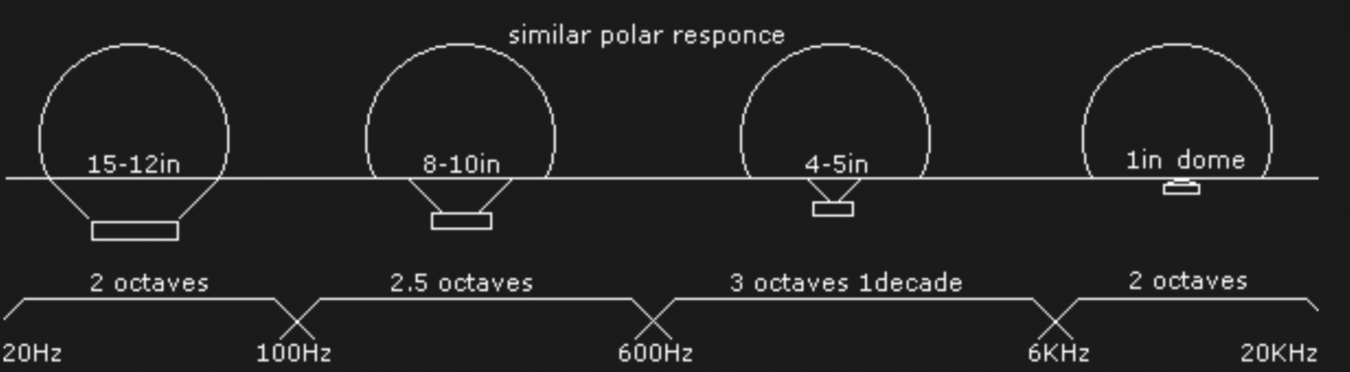

Κοίτα, η διάμετρος καθορίζει την απαρχή του μπίμινγκ, άρα δεν είναι λάθος τακτική η διάμετρος του κυματοδηγου κάθε δρόμου να ισούται με τη διάμετρο του μεγαφώνου του προηγούμενου δρόμου, κι αυτό είπες, απλώς δεν είναι ούτε αναγκαίο ούτε κανόνας.
OK, κάτσε να σου δώσω λίγη μασημένη τροφή.
Το beaming είναι το συχνοτικό σημείο από το οποίο και άνω παύει να έχει διασπορά ένα μεγάφωνο, και βγάζει μόνο στην ευθεία.
As a rule of thumb, Αυτή η συχνότητα του μπίμινγκ ξεκινάει από το συχνοτικα σημείο του οποίου το μήκος κύματος ισούται με τη διάμετρο του κινουμένου τμήματος του μεγαφώνου. Δηλαδή ταχύτητα του ήχου σε εκατοστά, προς διάμετρο μεγαφώνου σε εκατοστά. Καλά το έγραψε ο ΝΚ.
Ωστόσο, το κινούμενο μέρος του μεγαφώνου, δεν είναι απαραιτήτως σταθερό μέγεθος, διότι έχει κατ τουιτερ που αναλόγως συχνότητας κινείται διαφορετικό τμήμα του κωνου, καθώς αυτό έχει ενδιάμεσες αναρτήσεις και ελαστικότητα.
Σε μικρότερο βαθμό ισχύει και σε γουφερ ή Μιντ.

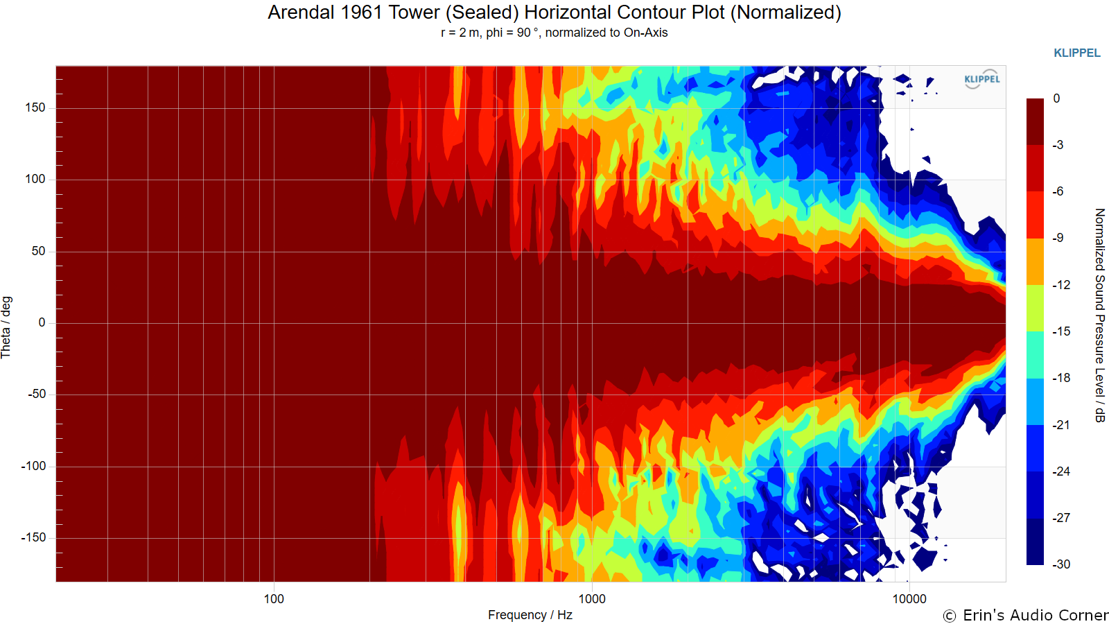

Απόλυτη. Εν συντομία :
- Η κατευθυντικότητα του γούφερ (με άλλα λόγια το στένεμμα της διασποράς του) στην περιοχή γύρω από την συχνότητα κροςς, καθορίζεται από τις ίντσες του. Και μάλιστα σχεδόν αποκλειστικά από αυτές - είτε πρόκειται για κορυφαίο SEAS, είτε για Κινεζιά.
- Αυτό το στένεμμα γύρω από την συχνότητα κροςς του γούφερ πρέπει να ταιριάζει με το στένεμμα που προκαλεί στη διασπορά του τουίτερ, το waveguide. Οταν μετράς off-axis, να προκύπτει φλατ απόκριση.
- Συνεπώς γεωμετρία waveguide, ίντσες γούφερ και συχνότητα κροςς, είναι αυστηρά αλληλένδετα για μία επιτυχημένη σχεδίαση.
Τώρα, το "πόσο waveguide χρειαζόμαστε?" δεν απαντιέται μονολεκτικά.
Η γωνία ανοίγματος του τελευταίου θα΄λεγε αμέσως κανείς ότι υπαγορεύει την διασπορά του, όμως το στρογγύλεμμα/τελείωμα του αρχικού σχήματος προς την μπάφλα (ή τον αέρα για ελεύθερη κόρνα) έχει τεράστια σημασία, πρέπει να είναι μεγάλο και στρωτό.
Τελικά καταλήγεις (ή έτσι θα έπρεπε ιδανικά) να βλέπεις ένα waveguide να σβήνει προς την μπάφλα σε μία ασαφή διάμετρο ίση με το γούφερ, ακόμα και αν η εσωτερική του γωνία είναι στενή.

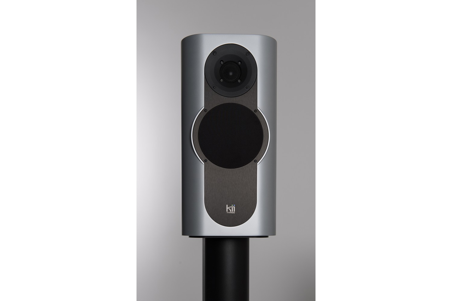

Με άλλα λόγια και χοντρικά (πολύ), αυτά των Genelec είναι μάλον πιό σωστά από αυτά των Kii, που είναι σίγουρα πιο σωστά από αυτά των Klipsch.

Κοίτα, η διάμετρος καθορίζει την απαρχή του μπίμινγκ . . .
. . . Το beaming είναι το συχνοτικό σημείο από το οποίο και άνω παύει να έχει διασπορά ένα μεγάφωνο, και βγάζει μόνο στην ευθεία.
Ναι, αλλά η "απαρχή" του μπίμινγκ είναι ένοια φλου - το μεγάφωνο δεν εκπεμπει ξαφνικά μόνο ευθεία, αυτό γίνεται προοδευτικά
. . .η συχνότητα του μπίμινγκ ξεκινάει από το συχνοτικα σημείο του οποίου το μήκος κύματος ισούται με τη διάμετρο του κινουμένου τμήματος του μεγαφώνου. Δηλαδή ταχύτητα του ήχου σε εκατοστά, προς διάμετρο μεγαφώνου σε εκατοστά. Καλά το έγραψε ο ΝΚ.
ισούται με τη περίμετρο (π x D) του κινουμένου τμήματος του μεγαφώνου. Και ναι, καλά το έγραψε ο ΝΚ

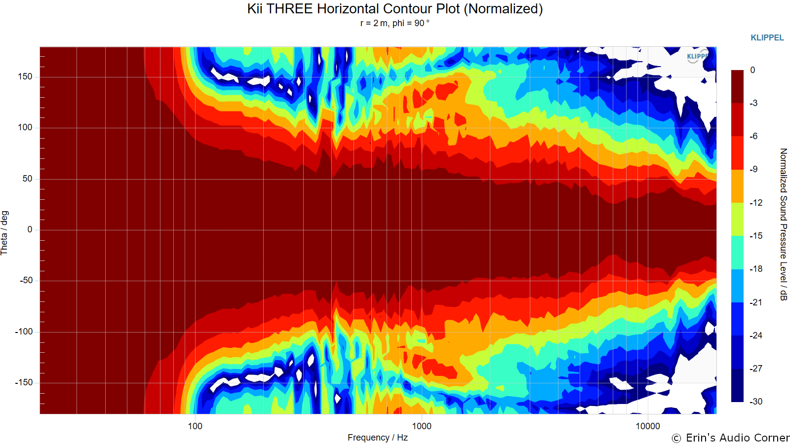

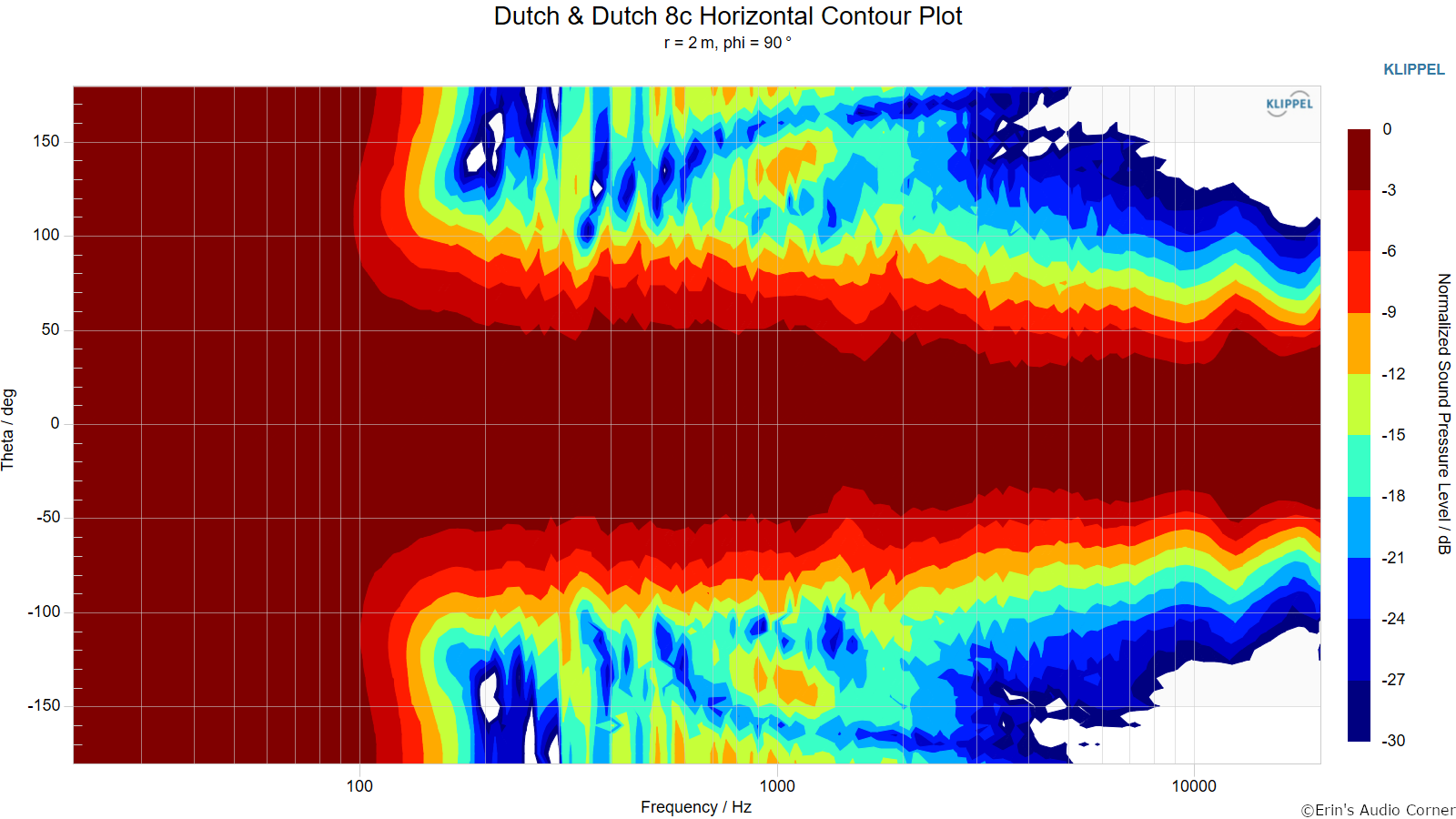

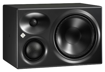

Πάμε τώρα με εικόνες, που καταλαβαίνει ο αδαής, δηλαδή εγω:
Το τβιτερ έχει ένα ωραίο waveguide να δέσει με το Μιντ, και το Μιντ επίσης έχει ένα waveguide, δε προεξέχει σα χυμενη κουραδα καμηλας στη μπάφλα.
Τώρα θα μου πεις έχει και το μιντ-γουφερ, οκ, αυτό είναι υπερβολή.
Δεν έχει και τρύπα το ηχείο να πετάει αέρα σε ανάποδη φάση, να κάνει εμετό ο νταποστ. Θετικό.

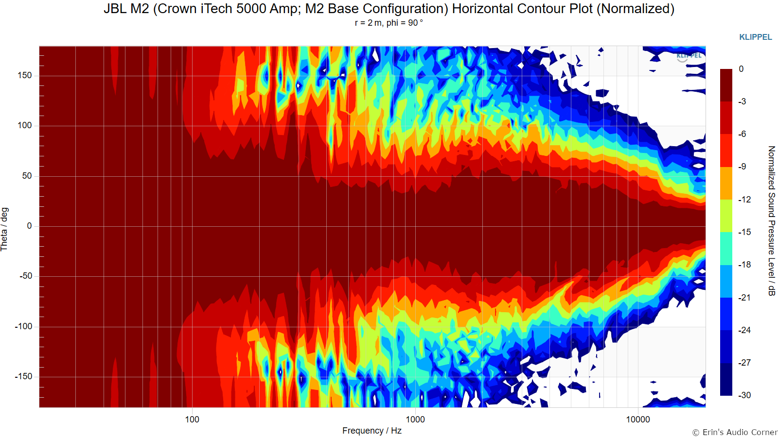

να το επεκτείνω λίγο ακόμα
κυκλικό ή τετραγωνισμένο waveguide?
(πάλι από πρόχειρη ματιά έχω παρατηρήσει ότι τα κυκλικά αποδίδουν καλύτερα...)
57.549
142.355

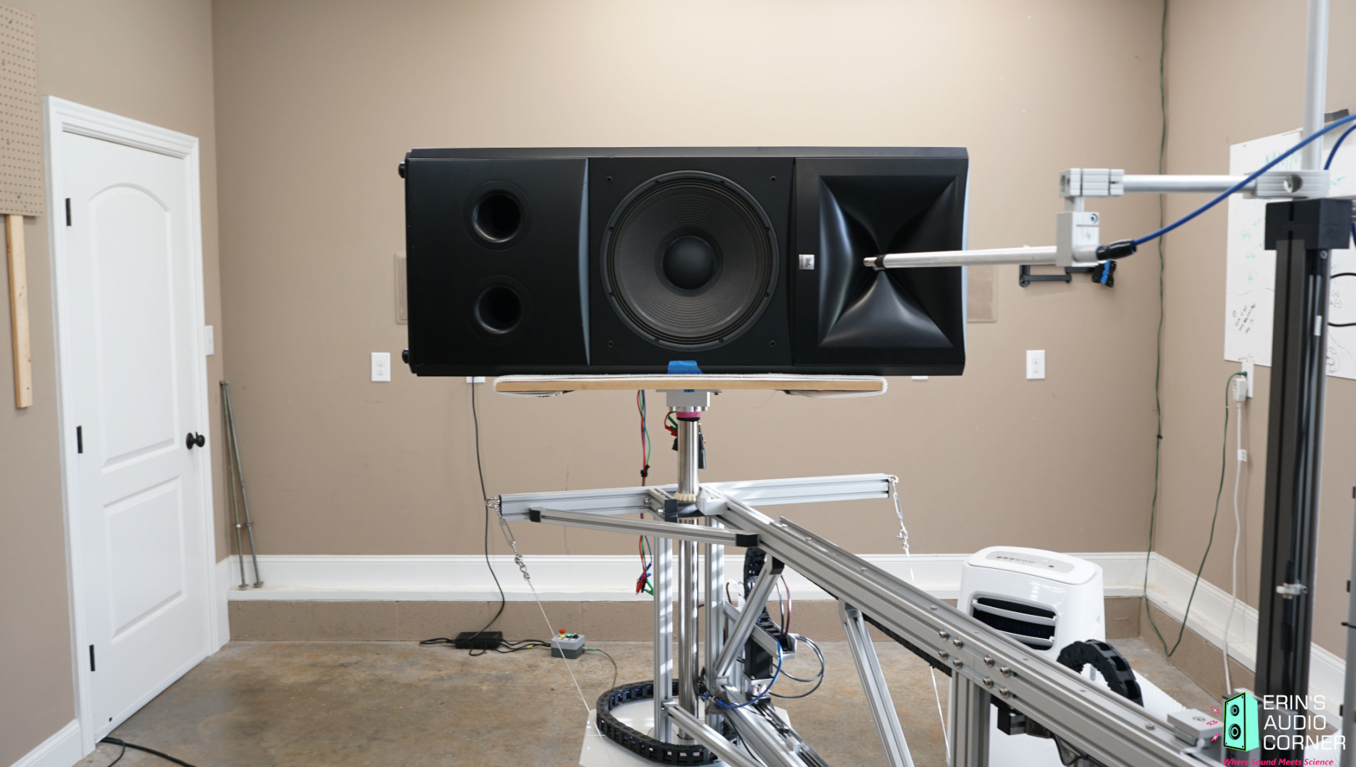

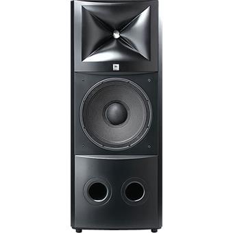

Δε ξέρω.
Το Μ2 είναι το παιδί του τουλ, δες τι έφτιαξε εκεί, και η JBL έχει το engineering και τα resources για το θέμα, το οποίο κατά βάθος είναι τραγικά πολύπλοκο, για πολλαπλούς λόγους. (όπως ξανάγραψα, το μειονέκτημα του Μ2 είναι ότι είναι διδρομο και το εντόπισε ο κατσικοκαραφλας στα 800 στο σπινοραμα, κι εκεί είναι το κρος. Απλή φυσική, κανένας δε ξεφεύγει)

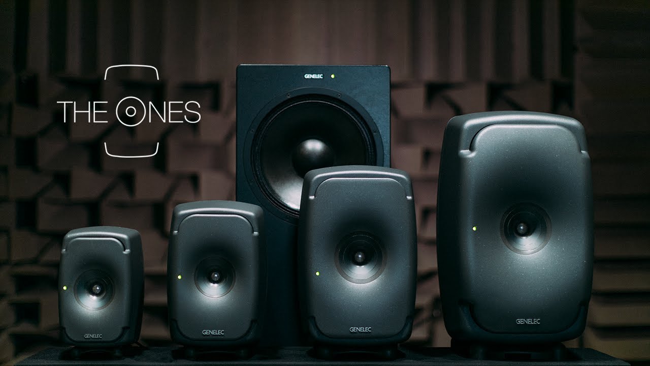

Η genelec? Αυτή κι αν ξέρει. Αυτηνης της βγαίνουν οβάλ. Τριδρομα. 😜

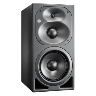

H Neumann επίσης παίζει οβαλ:
Η μεταβαλλομενη απόσταση από το θόλο του τουιτερ μέχρι την ακμή ενός οβάλ γουειβγκαιντ, προφανώς φέρνει συνειρμικά την μεταβαλλομενη απόσταση του τουιτερ από τα άκρα της μπάφλας για λόγους περίθλασης σε διαφορετικές συχνότητες, άρα χαμηλής ισχύος σε καθεμία, όπως τα πολλά μικρά βουναλάκια στο σπεκτρο που είναι καλύτερα από το ένα μεγάλο.
Το όμοιο γίνεται και σε ένα ορθογώνιο παραλληλογραμο γουειβγκαιντ (δηλαδή όχι τετράγωνο), δηλαδή με διαφορετικές διαστάσεις πλάτους και ύψους.
Χιντ:
Εμπιστεψου τους μεγάλους, αυτοί ξέρουν τι κάνουν.
Η μεταβαλλομενη απόσταση από το θόλο του τουιτερ της ακμής ενός οβάλ γουειβγκαιντ, προφανώς φέρνει συνειρμικά την μεταβαλλομενη απόσταση του τουιτερ από τα άκρα της μπάφλας για λόγους περίθλασης σε διαφορετικές συχνότητες, άρα χαμηλής ισχύος σε καθεμία, όπως τα πολλά μικρά βουναλάκια στο σπεκτρο που είναι καλύτερα από το ένα μεγάλο.
Το όμοιο γίνεται και σε ένα ορθογώνιο παραλληλογραμο (δηλαδή όχι τετράγωνο), δηλαδή με διαφορετικές διαστάσεις πλάτους και ύψους.
Χιντ:
το m2 βλέπουμε ότι κ αυτό ακολουθεί τον ''κανόνα'' διαστάσεων που παρατήρησα.....πιάνοντας σχεδόν πλήρως την μπάφλα και σχεδιαστικά να είναι ένα ορθογώνιο που τείνει να τετραγωνιστεί με την επιφάνειά του να αντιστοιχεί (αν λάβουμε υπ όψιν και τις καμπύλες που έχει) σχεδόν με την επιφάνεια του woofer
και μας δίνει αυτό
αντίστοιχα το
