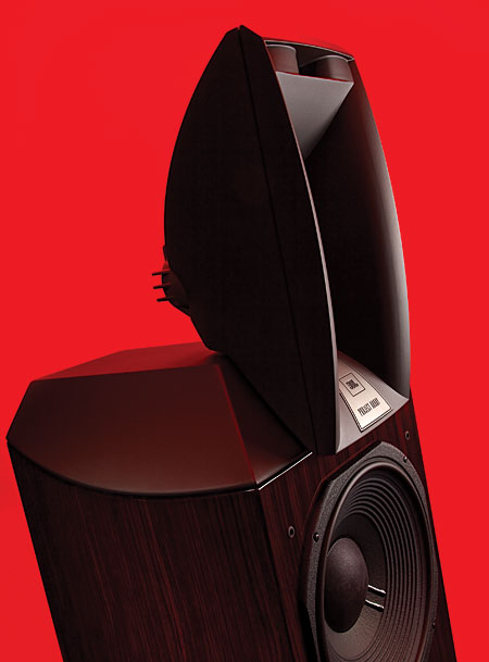

JBL Synthesis 1400 Array BG

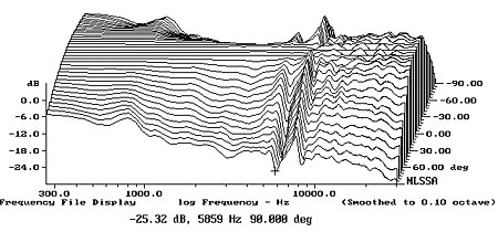

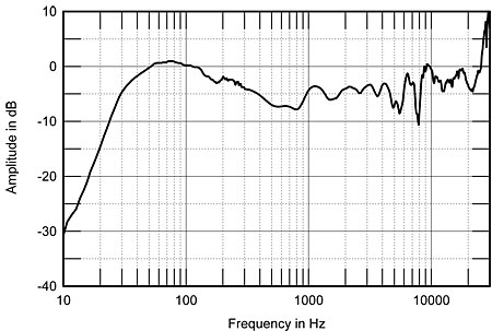

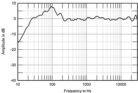

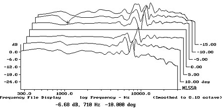

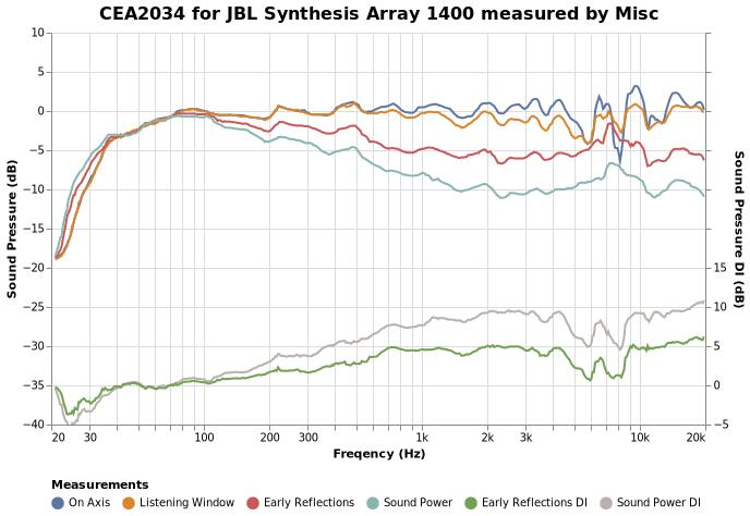

Στο χώρο του reviewer όπου βλέπουμε την εξισορρόπηση απόκρισης από 200 Hz και άνω υπό μη ανηχοϊκές συνθήκες
19.735
23.850
Να αυτά έλεγα.... αυτό πρέπει να μπεί στα ηχεία άσωτα.... μαγικό δωμάτιο έχει αυτός ο ριβιούερ ?
Έχουν εξαρχής συμπεριληφθεί τέτοιες παραστάσεις σε όσα μοντέλα εκτέθηκαν ως ΄΄άσωτα;΄΄,εννοείται όπου ήταν διαθέσιμες αυτές...Όσοι διάβασαν το νήμα μπορούν να το διαπιστώσουν.

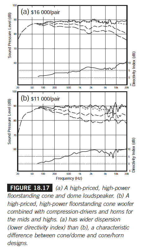

Καταρχάς οποιοδήποτε ηχείο συμβατικής αρχιτεκτονικής - δηλαδή η πλειοψηφία - έχει παντοκατευθυντική συμπεριφορά χονδρικά μέχρι τα 200 Hz...Από εκεί και άνω αρχίζει να στενεύει το εύρος διασποράς ανάλογα με την αρχιτεκτονική και τη γεωμετρία στην καμπίνα και τα χαρακτηριστικά των εμπλεκόμενων μεγαφώνων...Τα διαγράμματα κατευθυντικότητας παρέχουν με τον πιο σαφή τρόπο όπως έχει ήδη αναλυθεί στο παρόν νήμα τη διαμόρφωση στο μοτίβο εκπομπής για το εκάστοτε εξεταζόμενο μοντέλο καθώς ανέρχονται οι οκτάβες.
Γενικώς ο έλεγχος στην οριζόντια διασπορά επηρεάζει τόσο την τονικότητα όσο και τη στερεοφωνική απεικόνιση.Ο έλεγχος στην κατακόρυφη επηρεάζει μόνο την τονικότητα,ακριβώς επειδή ο εντοπισμός των εικονικών πηγών γίνεται από το ακουστικό μας σύστημα χάρη σε διαφορές στάθμης και φάσης μεταξύ των ερεθισμάτων που δέχεται καθένα εκ των αυτιών ξεχωριστά και ο άξονας που ενώνει τα αυτιά μας έχει οριζόντιο προσανατολισμό επί του κρανίου μας...
Έχει επίσης διαπιστωθεί ότι η διακριτική ικανότητα γι αυτόν τον εντοπισμό σε μικρούς χώρους ακρόασης όπως οι τυπικοί οικιακοί ξεκινά με ΄΄σκαλοπάτι΄΄ από την έκτη οκτάβα και άνω,οπότε ο έλεγχος της κατευθυντικότητας αποκτά ύψιστη σημασία από εκεί και πάνω,ενώ στις χαμηλές οκτάβες έχει σημασία κυρίως για την ανταπόκριση από τον ίδιο το χώρο.
Ο έλεγχος στη διασπορά μέσω κυματοδηγών προβλέπει συνήθως αύξηση στο εύρος για τη διασπορά στη ζώνη υψηλών οκτάβων και κάποια μείωση στο αντίστοιχο εύρος για τη ζώνη μεσαίων...Ενδέχεται η σχετική μείωση λόγω ελέγχου να προκαλεί περιορισμό στο ολικό εύρος στην εικονική ηχητική σκηνή,δηλαδή σαφέστερη εστίαση εντός της αλλά λιγότερο εκτεταμένα όρια...Αυτό το τελευταίο στοιχείο εξαρτάται εκ των πραγμάτων και με την ακουστική φροντίδα σε δεδομένο χώρο,ιδίως στις πλευρικές επιφάνειες ως προς τη θέση ακρόασης.
