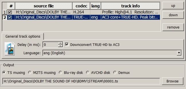

Re: Western Digital TV HD2
Παιδιά βοήθεια. Έχω το καινούριο star trek και το έφτιαξα με το tsmuxer. Αυτό έχει ήχο True HD AC3 Core+True HD
Αυτόν τον ήχο δεν τον παίζει το wd live. Πως θα κάνω convert τον ήχο αυτού του m2ts αρχείου από TrueHD σε AC3 για να δουλέψει στο wd live? Γίνεται?

Απάντηση: Re: Western Digital TV HD2
Κλικαρεις το Audio και τσεκαρεις το "Downconvert to Ac3" :615:
Εντάξει οκ, thanks το βρήκα το πρόβλημα. Ένα τσεκάρισμα πράγματι στο tsmuxer ήταν όλη η δουλειά για μετατροπή σε ac3...
Εχω ένα άλλο πρόβλημα που με ταλαιπωρεί όλη μέρα από χθες και δεν το έλυσα τελικά. Έχω το Pink Panther (με στιβ μάρτιν) σε bluray δισκάκι. Προσπάθησα όλη μέρα να το κάνω ts ή m2ts για να το δουλέψω στο wd live. Δεν το δούλεψα με τίποτα! Όταν παίρνω απευθείας το μεγαλύτερο m2ts από το δισκάκι, μου παίζει με ήχο TrueHD και μου λέει unsupported format στο wd. Το δοκίμασα και με οπτική ίνα με ένα denon ενισχυτή που έχω στο digital και πάλι δεν μου παίζει! Πάω λοιπόν με το tsmuxer να βγάλω από μέσα τους περριτούς ήχους και να μετατρέψω τον trueHD σε AC3 για να παίξει, όπως ακριβώς έχω κάνει και με όλα τα άλλα δισκάκια bluray. Τελειώνει λοιπόν το tsmuxer και φτιάχνει είτε ένα ts αρχείο είτε m2ts ανάλογα με το τί θα επιλέξω. Το αρχείο όμως αυτό δεν παίζει με τίποτα εικόνα μετά! Παίζει μόνο τον AC3 ήχο που τον έχει μετατρέψει. Η εικόνα δεν φαίνεται ούτε στο pc μου, ούτε αν το βάλω στο wd live! Και στα 2 ακούω μόνο AC3 ήχο! Μια βοήθεια κανείς? Ξέρει τί παίζεται? Έχει κανείς το Pink Panther που να του δουλεύει? Το 1 το Pink Panther, όχι το 2. Το 2 το έφτιαξα κανονικά και παίζει...
Ti μέγεθος έχει το m2ts που δημιούργησες; Μήπως το έβαλες το tsMuxer να σου βγάλει μόνο το audio stream ξεχνώντας να τικάρεις και το βίντεο;
