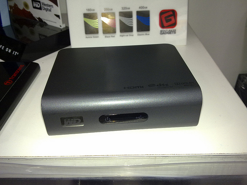

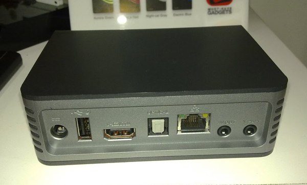

Αναμφισβήτητα η κυκλοφορία του WD TV αποτέλεσε μια από τις μεγάλες επιτυχίες της περσινής χρονιάς. Η Western Digital κατάφερε να προσφέρει ένα media player με δυνατότητα αναπαραγωγής 1080p video, έξοδο HDMI και υποστήριξη των περισσότερων format με τιμή γύρω στα 100 ευρώ. Δεν μας προκαλεί λοιπόν έκπληξη η είδηση οτι πρόκειται να κυκλοφορήσει την επόμενη έκδοση του, με την ονομασία WD TV-2 Live Media Player.
Αυτό που αλλάζει σε σχέση με την προηγούμενη έκδοση είναι η προσθήκη μιας ethernet θύρας ώστε να μπορεί να γίνει streaming αρχείων μέσω δικτύου (το πρώτο υποστήριζε τη μεταφορά δεδομένων μόνο από USB sticks και σκληρούς δίσκους) καθώς και η ενσωμάτωση DTS decoder. Προστέθηκε επίσης και μία θύρα component ενώ το μέγεθος της συσκευής παρέμεινε στα επίπεδα του αρχικού μοντέλου.
Η εταιρία δεν έχει ανακοινώσει ακόμα ούτε την ημερομηνία κυκλοφορίας, ούτε την τιμή του προϊόντος.
πηγή άρθρου
Ναι όντως τέλειο και λογικά θα κοστίζει από 100 - 200 ευρώ καθότι με 200 ευρώ αγοράζεις τον βασικό του ανταγωνιστή που είναι το popcornhour a-110.
Και εκτός από αυτό βγάλανε και ένα mini wd-tv ποιο μικρο και ποιο φτηνό από το κλασικό wd-tv και με λιγότερες δυνατότητες.
Ορίστε μερικές φώτο.
