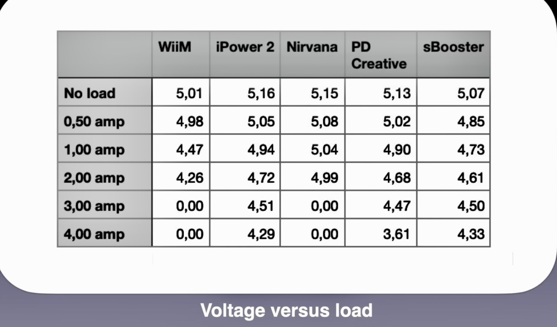

Ένα εξωτερικό τροφοδοτικό όπως το iPower2 / iPower X , θα αντικαταστήσει το απλό «πακάκι» που έρχεται (και υποβαθμίζει την απόδοση) με το Wiim και θα αναδείξει τις ηχητικές δυνατότητες του εξωτερικού DAC.
Αλλιώς θα έχετε μέρος της απόδοσης τους
Το iPower X 5V έχει καλύτερες μετρήσεις απο τον κάτωθι πίνακα
