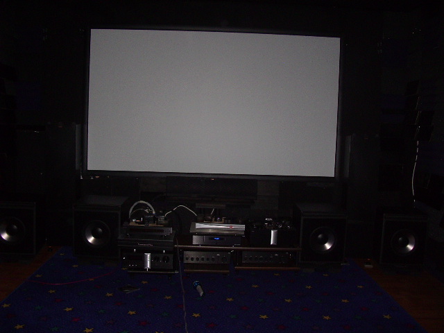

με τόσο εκτεταμένη χρήση ηχοαπορροφητικών (όραλεξ, χαλιά, ρικοφόν κλπ) οι χρόνοι αντήχησής σου πρέπει να είναι εντελώς εκτός πραγματικότητας. Για αναπαραγωγή μουσικής, αυτό μόνο καλό δεν είναι. Ταυτόχρονα, τα υλικά αυτά, λόγω πάχους, λίγα πράγματα κάνουν χαμηλά, ενώ ψηλά το ρημάζουν. Το ζητούμενο είναι η ισορροπία, αλλά καλύτερα να μιλήσει ο μπούτχιας γι αυτά...
ταυτόχρονα, η όλη κάλυψη του χώρου σου, δίνει την εντύπωση δημιουργίας μιας ηχητικής "τρύπας", που ρουφάει κι εξαφανίζει κάθε παραγόμενο ήχο άμεσα, καθώς οι αντανακλάσεις δεν υπάρχουν από πουθενά. Αυτό θα έχει σαν αποτέλεσμα, να χρειάζεται πολύ ισχύ στα ηχεία για να καταφέρουν να πιάσουν τις επιθυμητές στάθμες στο χώρο, κάτι που είναι έως και αντι-οικολογικό:116::116:, πέραν του ότι δεν είναι σωστό. Σε οποιοδήποτε άλλο χώρο, τα ηχεία θα μπορούσαν να πιάσουν τις ίδιες στάθμες με πολύ λιγότερη ισχύ.
Νομίζω πως έχεις κολλήσει στην απορρόφηση, ενώ θα έπρεπε να ξεκολλήσεις από την απορρόφηση και σιγά σιγά να κολλήσεις στην διάχυση. Πρόκειται για εντελώς διαφορετικές κατευθύνσεις....
Πλέον, ακόμα και σε μεγάλες αίθουσες για αναπαραγωγή μουσικής, έχει απορριφθεί από την επιστημονική κοινότητα η απορρόφηση ως τρόπος ελέγχου, κι έχει αντικατασταθεί πλήρως και ΜΟΝΟ από την διάχυση (η οποία σαφώς εμπεριέχει και απορρόφηση, αλλά να μη σε μπερδέψω κι άλλο τώρα)!
1 αν παρατηρησεις οτι αποροφητικο υπαρχει στον τοιχο κανει και την διαχυσουλα του (ετσι υποστηριζει και ο κατασκευαστης)
2 εχω και πολλους πολλους πολλους διαχυτες -μονο διαχυτες
Οκ εχουν ιδιο λουκ αλλα δεν μιλαμε για τα σφουγκαρακια, αλλα για διαχυτες αγορασμενους παο το τομαν,
(τους νταβανατους τους πηραν απο δω)
3 χαλι υπαρχει μονο ενα και αυτο δεν καλυπτει ουτε το μισο του χωρου
4 ρικοφων ουτε σε φωτο δεν εχω....
πιστευω να ξεχωριζονται απο τις φωτο τα ηχοαποροφητικα απο τους διαχυτες.........
αυτα..........................
Οκ εχουν ιδιο λουκ ...
Δεν έχεις κανένα διαχυτή.
Αν έχεις έστω και 1, δείξτον μου.

Απάντηση: xperiment room
επειδη ειναι ολοι κολλημενοι , δεν μπορω να ξεκολλαω
ψεμματα δεν λεω , τους εχουν δει οσοι εχουν ερθει
(οκ του νταβανιου δεν βλεπονται εδω)
αλλα
εχω
2-3 κουτες τετοια http://www.thomann.de/gr/auralex_acoustics_dstr_diffusive_tiles.htm
και 3 τετοιους http://www.thomann.de/gr/auralex_acoustics_tfusor_diffusor.htm (νταβανι)
59.873
146.355
χαχαχαχα, άκου που σου λέω, δεν έχεις ούτε μισό τεμάχιο διαχυτή.
αυτά τα 3 μόνο, που φαίνονται στο ταβάνι, αν είναι πολύ σκληρά, ίσως και να είναι. Αλλά με τις διαστάσεις τους και τη θέση τους, δεν κάνουν τίποτα απολύτως (πιάνουν μόνο πολύ υψηλές συχνότητες, είναι τραγικά λίγη η επιφάνειά τους και εκεί που είναι τα πρίμα που υπάρχουν είναι όση η βροχή στη σαχάρα.)

να ποιοί είναι οι διαχυτές:
http://www.rpginc.com/products/diffractal/index.htm
http://www.rpginc.com/products/flutterfree/index.htm
http://www.rpginc.com/products/hemiffusorw1/index.htm
http://www.rpginc.com/products/skyline/index.htm
http://www.rpginc.com/products/hemiffusor/index.htm
θα μπορούσες ιδανικά να μην έχεις ούτε ένα τεμάχιο "σφουγγάρια" και να έχεις μόνο τα παραπάνω.
θα μπορουσα να ειχα και wisdom.......αλλα δεν εχω.......

αυριο θα βγαλω και απο πλαι-πισω , + κοντινες στους πλαινους διαχυτες..................
