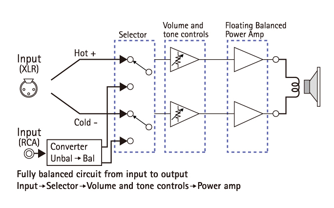

Αυτό που έχω να πω σαν κάτοχος του A-S2000 είναι ότι αυτό που έχει να δώσει ο ενισχυτής το δίνει μέσω της balanced εισόδου του. Κατά την άποψή μου και για κάποιο λόγο που δε γνωρίζω, η λειτουργία του είναι υποδιέστερη όταν χρησιμοποιούνται τα RCA, είτε πρόκειται για την είσοδο του CD είται ακόμη και αυτή του τελικού ενισχυτή. Εγώ όταν χρησιμοποιούνται τα RCA, πρώτιστα βρίσκω απώλεια βάθους σκηνής και στη συνέχεια μικρότερη έκταση προς τις υψηλές και χαμηλές συχνότητες. Ίσως αυτό το κάνει η Yamaha για να διαφημήσει την balanced τοπολογία του μηχανήματος. Πάντως σαν ολοκληρωμένος είναι υπέροχος με πολύ μεγάλες δυνατότητες οδήγησης. Εάν τελικά τον επιλέξεις, φρόντισε να τον χρησιμοποιήσεις μέσω της Cd Balanced εισόδου που διαθέτει, δηλαδή να έχεις cd player με ισορροπημένη έξοδο ή να διαθέτεις Dac από το οποίο θα φύγεις ομοίως με XLR καλώδια προς τον ενισχυτή. Έτσι θα εκμεταλλευτείς πλήρως τις δυνατότητές του.

Δεν χρειάζεται "να κάνει κάτι" η Yamaha. Όταν δεν χρησιμοποιείς την balanced σύνδεση παρεβάλλεται ένα ακόμα ενισχυτικό στάδιο, και γι' αυτό ακούς τις διαφορές.

Η απορία μου είναι εάν θα μπορούσε αυτό το ενισχυτικό στάδιο που παρεμβάλλεται και μετατρέπει το unbalanced σε balanced να είναι καλύτερης ποιότητας ώστε να μην ακούγονται διαφορές. Βέβαια θεωρητικό είναι το ερώτημα, το μηχάνημα είναι αυτό που είναι. Θα έχει λέτε βελτιώσει τα πράγματα η Yamaha στο νέο της μοντέλο? http://www.nakas.gr/ecomnakas/nakas2006/default.asp?static=421&product=135460

Εχω την αίσθηση οτι συμβαίνει το αντίθετο...

Σαφώς και συμβαίνει το αντίθετο!!!!
Ένα παραπάνω στάδιο "παίζει" για την ισορροπημένη συνδεσμολογία.
Όταν μεγαλώσω ίσως καταλάβω που έγκειται το pure αυτής της τοπολογίας.
Εχω δηλαδή ακόμη καιρό!!!:beach:

...κάνε ένα σερτσ βρε ντόκτορ..:p ...και ο Κωσταφτιάς ντόκτορ είναι αλλά διαβάζει και κανένα πιντιέφι...;)
