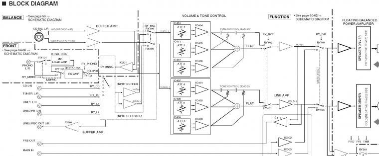

Απάντηση: YAMAHA A-S1000 Ή A-S2000
Το αν οι balanced συνδέσεις (και γενικότερα οι true balanced υλοποιήσεις ενισχυτικών βαθμίδων ) προσφέρουν στην ηχητική αναβάθμιση του home audio, έχει συζητηθεί σε πολλά νήματα και ο καθένας έχει και την δική του προσωπική ηχητική εμπειρία επί του θέματος.
Αλλά στην περίπτωση της Yamaha έχουμε τα εξής παράδοξα:
1. Καταρχήν η ίδια η Yamaha φαίνεται να πιστεύει στην full-balanced τοπολογία και την προωθεί αντίστοιχα.
2. Η σχεδίαση του τελικού ενισχυτή τους βγήκε full balanced ως side-effect του γεγονότος ότι ήθελαν να αποφύγουν την χρήση συμπληρωματικών transistor με ότι οφέλη αυτό συνεπάγεται (μόνο NPN transistors χρησιμοποιούνται στην έξοδο και γι αυτό έχουμε δύο ανεξάρτητα floating τροφοδοτικά ) (καλά μην πέσετε να με φάτε, προσωπική μου άποψη είναι τα παραπάνω).
Με δεδομένα τα 1 και 2, γιατί βρε ανάποδε σχιστομάτη δεν βάζεις balanced main-in?
Παρακάτω είναι ένα μέρος του block διαγράμματος από το sevice manual του A-S2000.
(δεν ξέρω πόσο καλά φαίνεται)
Τα IC 302 και 303 κάνουν την μετατροπή από unbalanced σε balanced της εισόδου main-in.
Δηλαδή η Yamaha, για όλες τις single-ended εισόδους και εξόδους του ενισχυτή χρησιμοποιεί ΕΠΙΠΛΕΟΝ ΥΛΙΚΑ! ,ακριβώς το αντίθετο από ότι συμβαίνει στους μαιμού balanced ενισχυτές.
Δεν είναι πρωτοτυπία? Ο Yamaha είναι ο πρώτος μαιμού single ended ενισχυτής!
(Αυτό ισχύει ακόμη περισσότερο για τον A-S1000, που δεν έχει ούτε μία balanced είσοδο.)
η μονη λογικη εξηγηση ειναι προφανως για να εχει σαφεστατη υπεροχη εναντι αλλων ενισχυτικων υλοποιησεων με συνδεσεις μονο se , σαν ενα πειραγμενο αυτοκινητο οπου με κλειστο καπο δειχνει κατα τα αλλα ομοιο με αντιστοιχα μεχρι να στηθει στο φαναρι....:125::125:
Στα λεγόμενά σου, περί...μαϊμού uballanced :)142:), συμφωνεί και ο παρουσιαστής του μηχανήματος στον "ΗΧΟ" , (τεύχος #417,, Δεκέμβριος 2007, σελ. 116).
