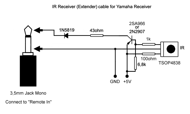

Στο avforums κάποιος άνοιξε τον ενισχυτή και είδε πως είναι από μέσα στο remote in και έφτιαξε ένα καλώδιο με ένα μάτι και δούλεψε. Εβαλε αυτό το σχέδιο.
Που θα βρω στην Αθήνα ένα μάτι infrared με καλώδιο που να καταλήγει σε jack mono να το πάρω και να δοκιμάσω;

Λοιπόν για να κλείσω το θέμα με το IR. Δουλειά με σκέτο μάτι και καλώδιο δεν γίνεται. Θέλει σύστημα IR extender, το οποίο αν έχει έξοδο ενσύρματη ίσως και να κάνει δουλειά.
Ερώτηση προς όποιον τα έχει πιο φρέσκα να μην ανοίγω άλλο θέμα.
