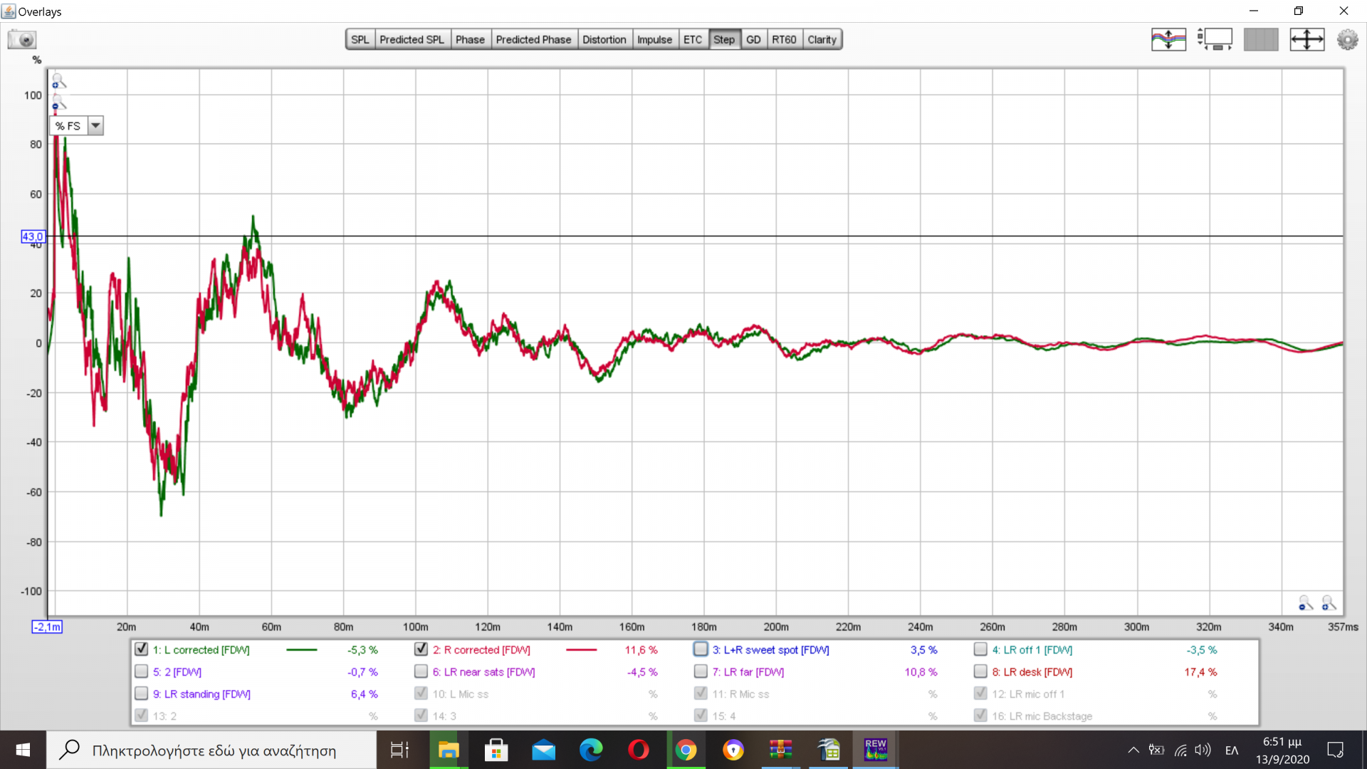

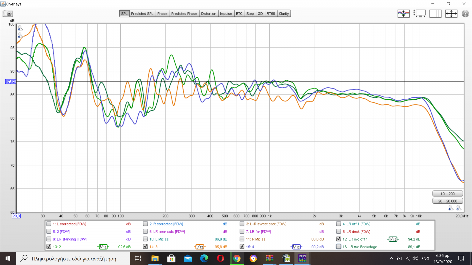

Δέσμη αποκρίσεων με τα επιμέρους κανάλια εκπέμποντα μαζί ληφθείσες από μετακινούμενο μικρόφωνο υπό εξομάλυνση 1/12 οκτάβας γύρω από τυχαία κάθε φορά επίκεντρα εντός του χώρου ακρόασης :
Όπως ήταν επίσης αναμενόμενο,μολονότι το εξεταζόμενο ηχοσύνολο είναι αρκετά γρήγορο,υστερεί λίγο από το σφαιράτο χαρακτήρα του ΄΄πρωταθλητή΄΄ σε αυτόν τον τομέα setup με τα Vecteur :
Το πλάτος γίνεται μικρότερο από το 10% της βηματικής κορυφής μετά τα 110 msec ενώ αποσβένεται ουσιαστικά μετά τα 220 msec...

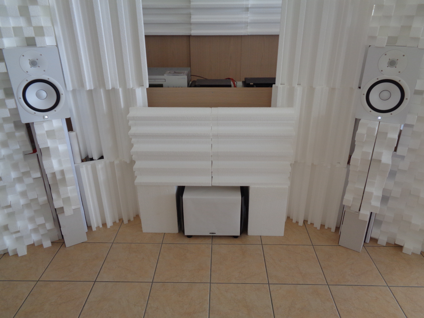

Μια τέτοια πράξη συνεπάγεται βεβαίως κάποια αναδιαρρύθμιση των διαχυτικών πάνελ και ακόμα περισσότερο την ανάγκη να επιτευχθεί πλέον αποδεκτή καμπύλη-στόχος χωρίς επεμβάσεις μέσω rePhase,αλλά μονάχα με όσα μέσα θα παρέχονταν από το ίδιο το ηχειακό σύστημα και την παθητική ακουστική φροντίδα που συμπεριλαμβάνεται στο κόστος απόκτησης...Αυτή άλλωστε θα ήταν και η ουσιαστική αξία στο εν λόγω setup...
Διαπιστώνεται επίσης πόσο άνετα μπορεί να γίνει η εγκατάσταση για τρίτο κεντρικό κανάλι...Λέμε τώρα...

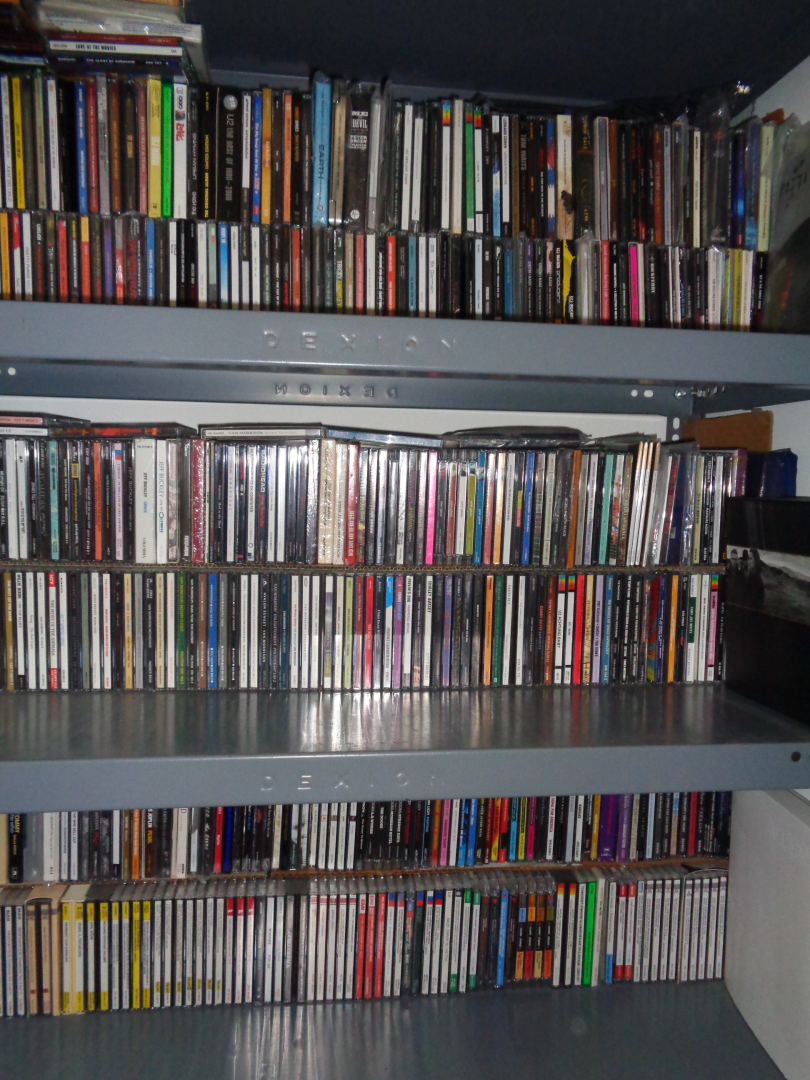

Σίγουρο είναι ότι από εδώ και πέρα θα παίζει σε καθημερινή βάση πληθώρα από σύμπακτα δισκάκια με ποικιλία μουσικών ιδιωμάτων - άλλο ένα από τα περιεχόμενα στη ΄΄μαγική αποθήκη΄΄ :
Αλλά και παλιά καλά Box Sets :
