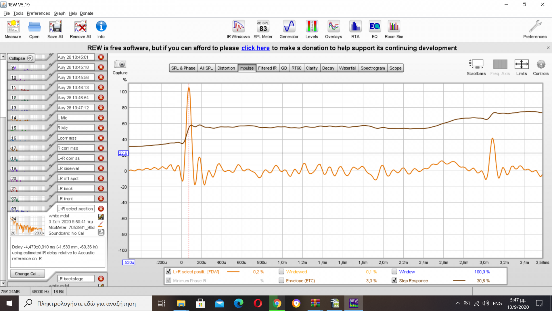

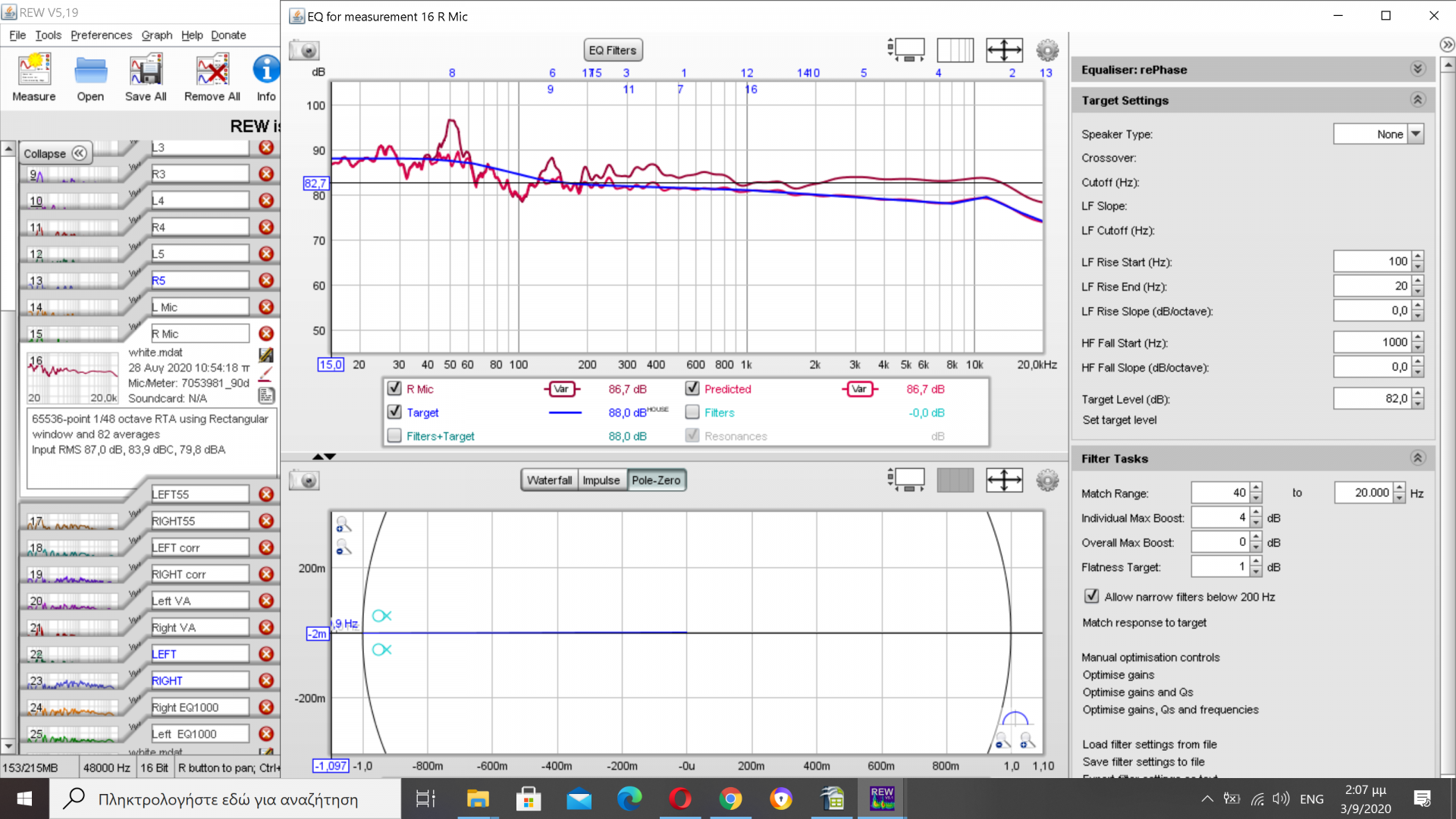

Όλες οι μετρήσεις και αξιολογήσεις γίνονται με το DAC στο φίλτρο Fast Roll-off Linear Phase του τσιπ AKM4497 ,το οποίο κρίθηκε από την αδιόρθωτη κατάσταση ότι ακουγόταν πιο ικανοποιητικό...
Μέχρι στιγμής εκτελέστηκε η πιο απλή φασική διόρθωση που χρειάστηκε ποτέ σε εξεταζόμενο setup...Όμως θα έπρεπε να γίνει πολύπλοκη κατά την εφαρμογή κατάλληλης καμπύλης στόχου,αφού δεν θα προχωρούσαμε επί του παρόντος σε περαιτέρω φροντίδα στο χώρο και το RT60 θα διατηρούσε τις ελαφρώς ανώτερες τιμές στις μεσοϋψηλές.
Εδώ κιόλας θα ήταν μια από τις ελάχιστες φορές που θα εκτελεστεί ουσιαστική ισοστάθμιση αντί απλή προσαρμογή καμπύλης.Για ν'αποφύγουμε πολύπλοκες ρυθμίσεις και βλαβερό φόρτο αποφασίστηκε να γίνει πρώτα εφαρμογή μιας ταιριαστής γενικώς για το setup καμπύλης-στόχου στο αυτοματοποιημένο EQ του REW και κατόπιν οι πρόσθετες επεμβάσεις στην απόκριση να εξειδικευθούν βήμα προς βήμα σε περιβάλλον rePhase ύστερα από μετρητική αξιολόγηση .
Ιδού το αρχικό στάδιο με την default καμπύλη-στόχο για τα επιμέρους κανάλια :
Αριστερό
Δεξί
Τα βήματα εκτελέστηκαν στην ίδια συνεδρία με μέτρηση κάθε φορά μέσω μετακινούμενου μικροφώνου κι επιστροφή επιτόπου στο rePhase για περαιτέρω διορθώσεις,παραγωγή νέας διορθωτικής κρουστικής κι εκ νέου μέτρηση φορτώνοντάς την στη μηχανή Συνέλιξης του APO Equalizer κ.ο.κ.

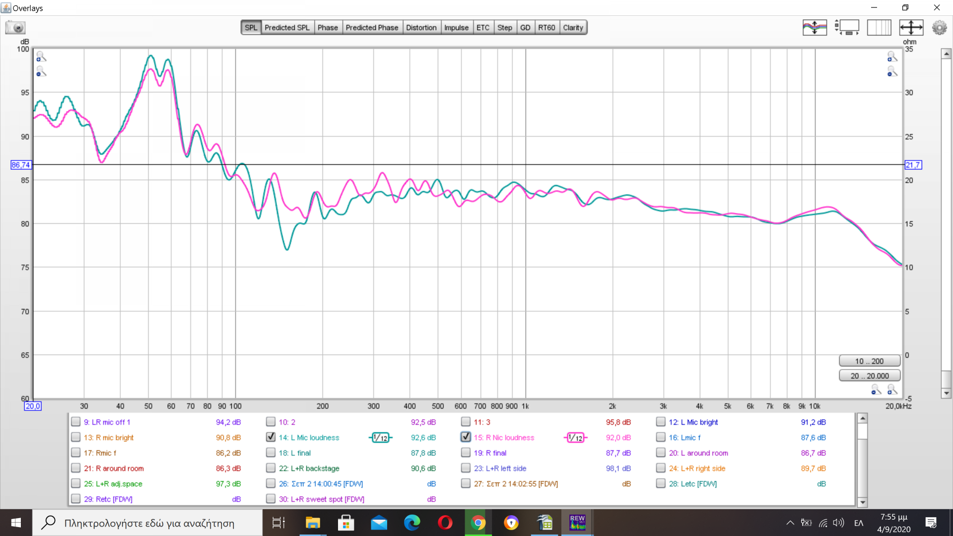

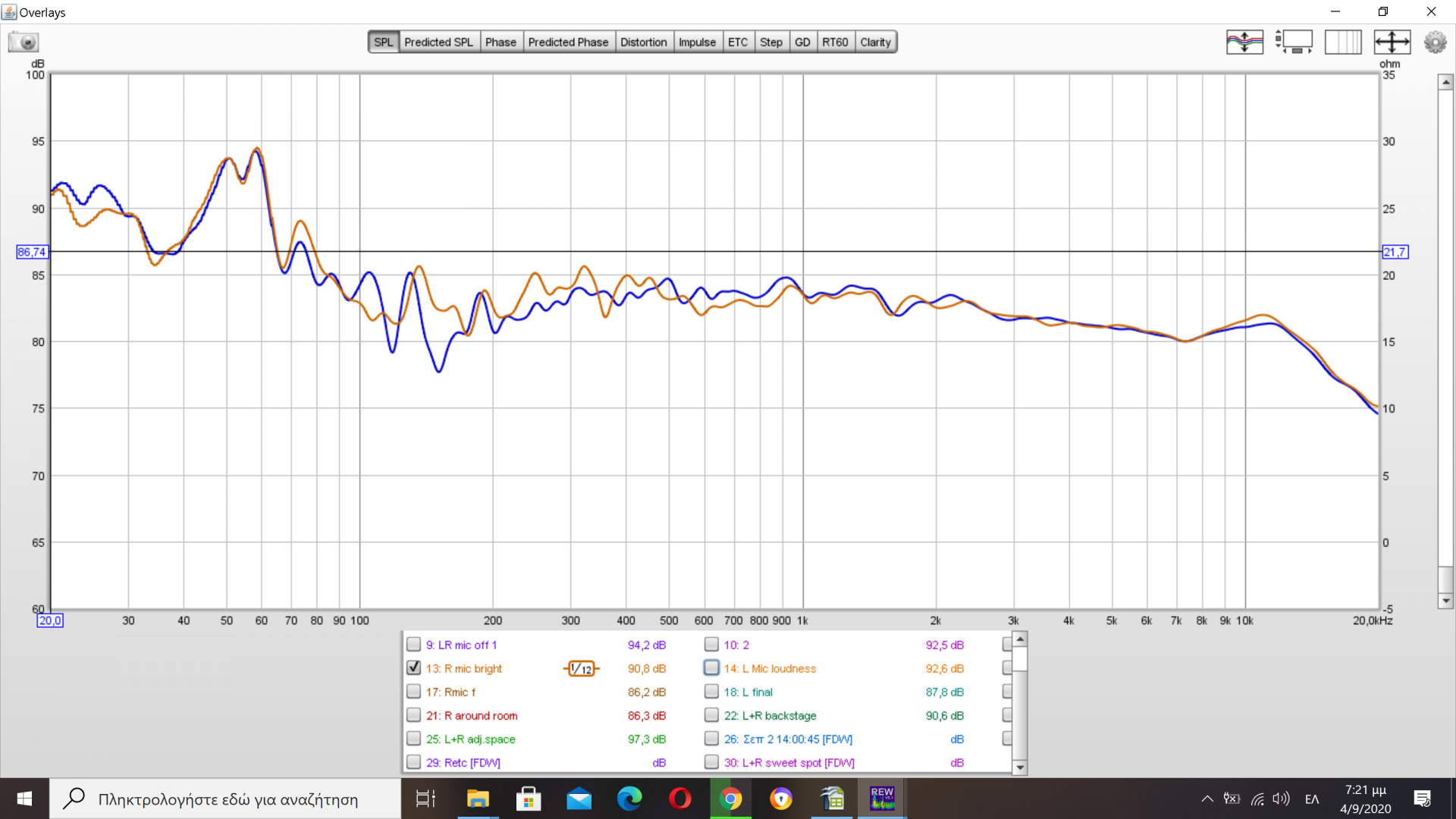

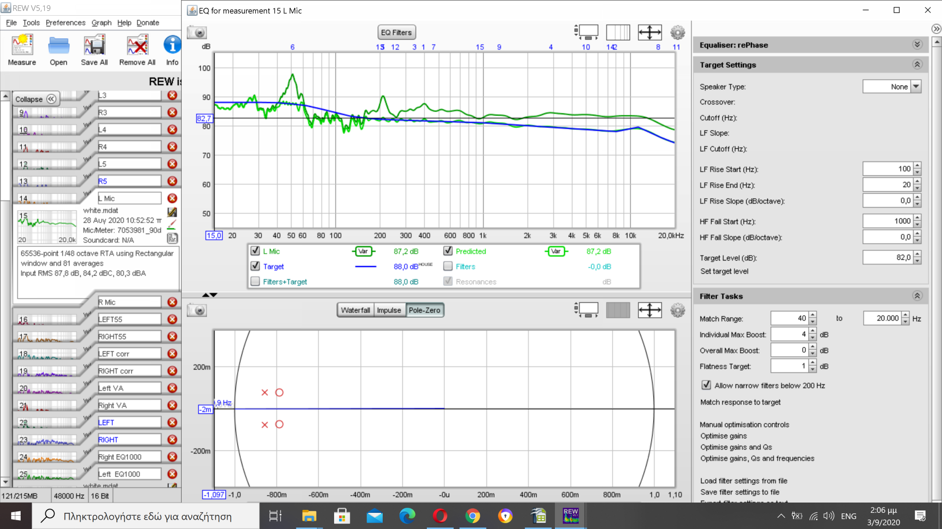

Ιδού οι πρώιμα ισοσταθμισμένες με το αυτοματοποιημένο EQ αποκρίσεις πλάτους :
Βλέπουμε ότι παρά την ευθύτητα στην προκαθορισμένη καμπύλη-στόχο,η μετρούμενη δεν έχει την απαραίτητη κατωφερή κλίση.Εννοείται ότι η προκαθορισμένη καμπούρα στην τελευταία οκτάβα είναι επιθυμητή και ταιριαστή με την πτωτική πορεία του RT στην αντίστοιχη ζώνη...

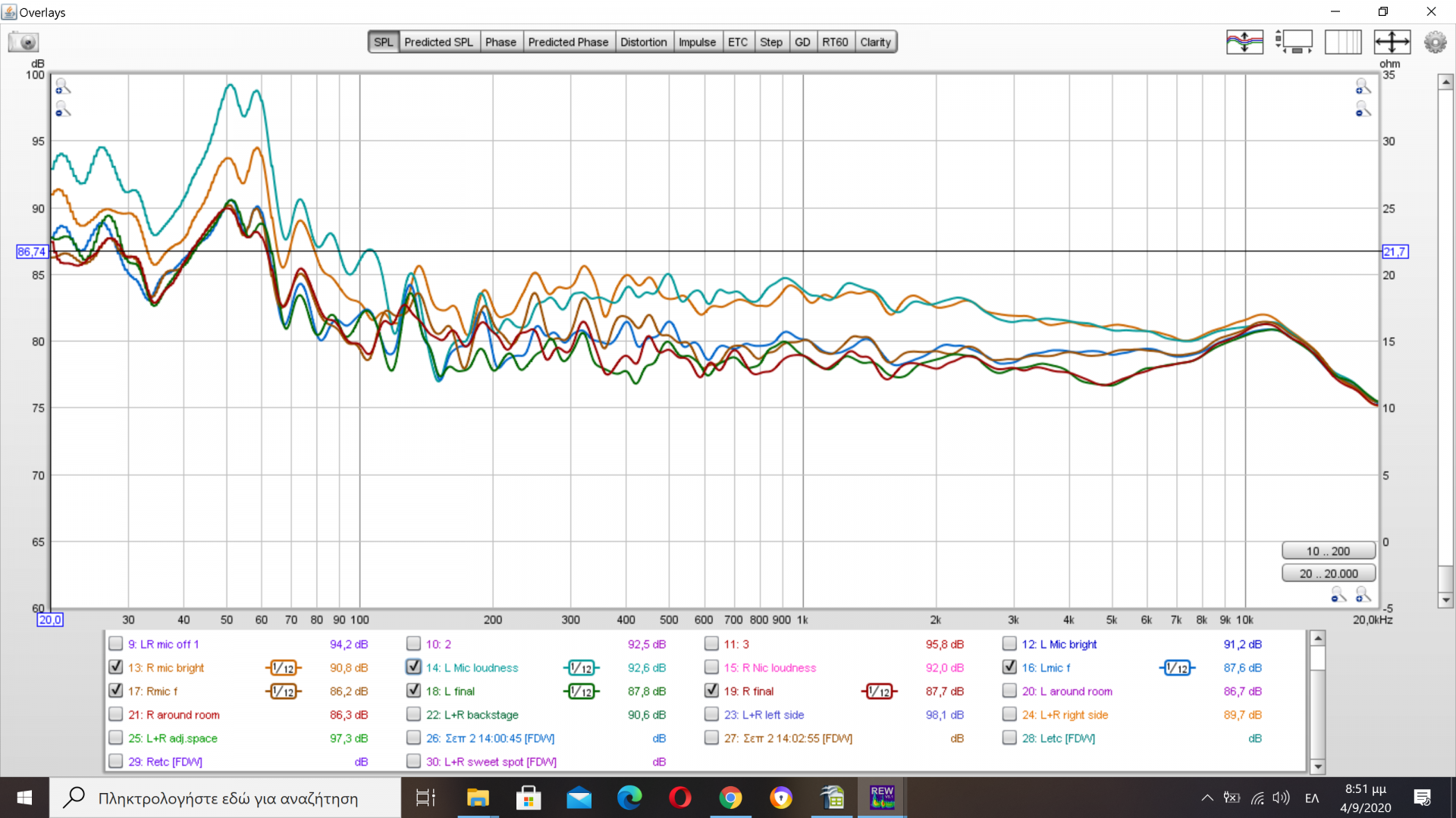

Σε αυτό το σημείο δοκιμάστηκε και η εφαρμογή loudness με το ρυθμιστικό στάθμης από το sub σε ανώτερο κέρδος για χαμηλότερες της συνηθισμένης στάθμες ακρόασης.
Μετάβαση στο rePhase,εφαρμογή υποχώρησης με κεντρική συχνότητα 1000 Hz και μικρή τιμή Q ώστε να πιάσει μεγάλο εύρος και από τις δύο πλευρές καθώς και άλλες μικροδιορθώσεις...

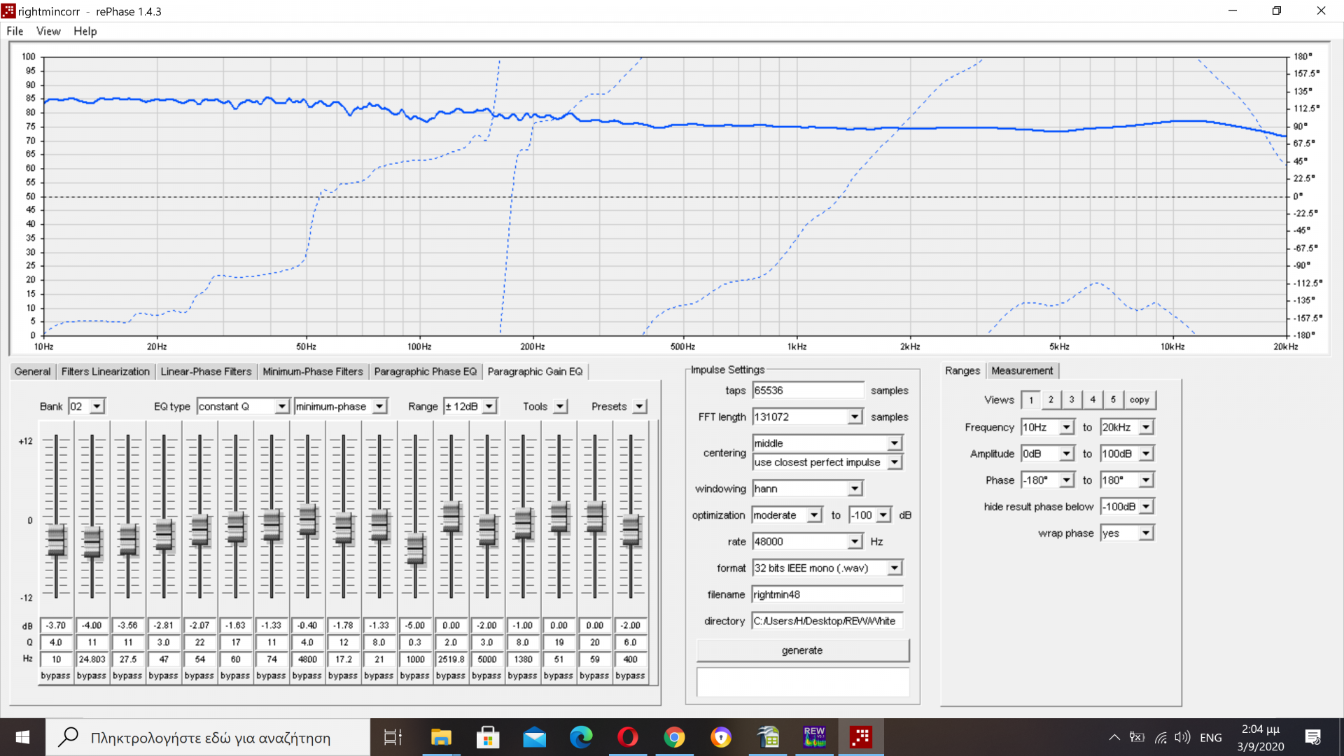

Ιδού και όλες οι πρόσθετες διορθώσεις στη bank no 02 του rePhase:
Αριστερό κανάλι :
Δεξί κανάλι :
Τα διαδοχικά βήματα όλα μαζί :
Περαιτέρω διορθώσεις έδιναν σε δοκιμαστική ακρόαση εντύπωση ότι η συνέχεια της εξομάλυνσης έκανε άλλα στοιχεία να ξεφεύγουν από την ευχάριστη ισορροπία,οπότε αποφασίστηκε να μονιμοποιηθεί σε αυτό το στάδιο και με αυτήν την διορθωτική Κρουστική να γίνει αναλυτικότερη αξιολόγηση στο πεδίο του χρόνου αλλά και της συχνότητας....

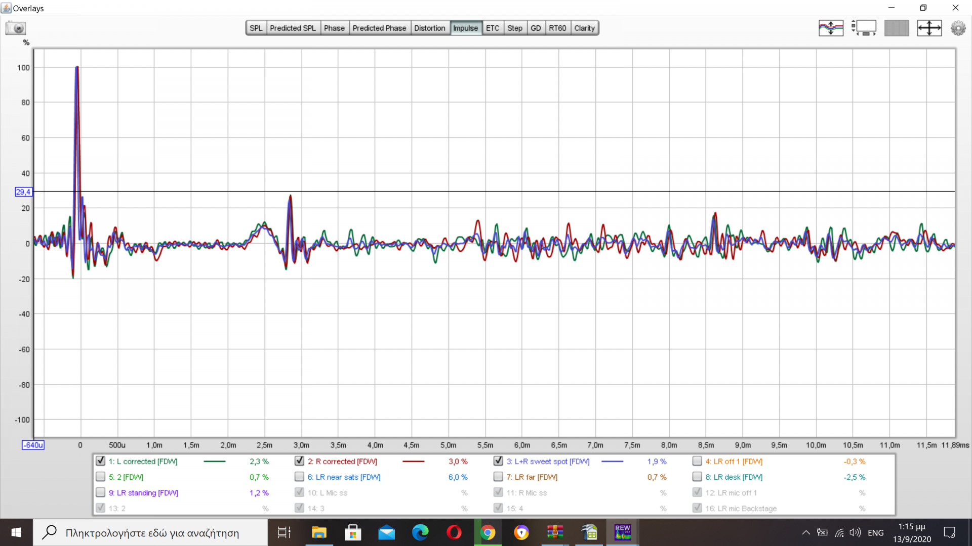

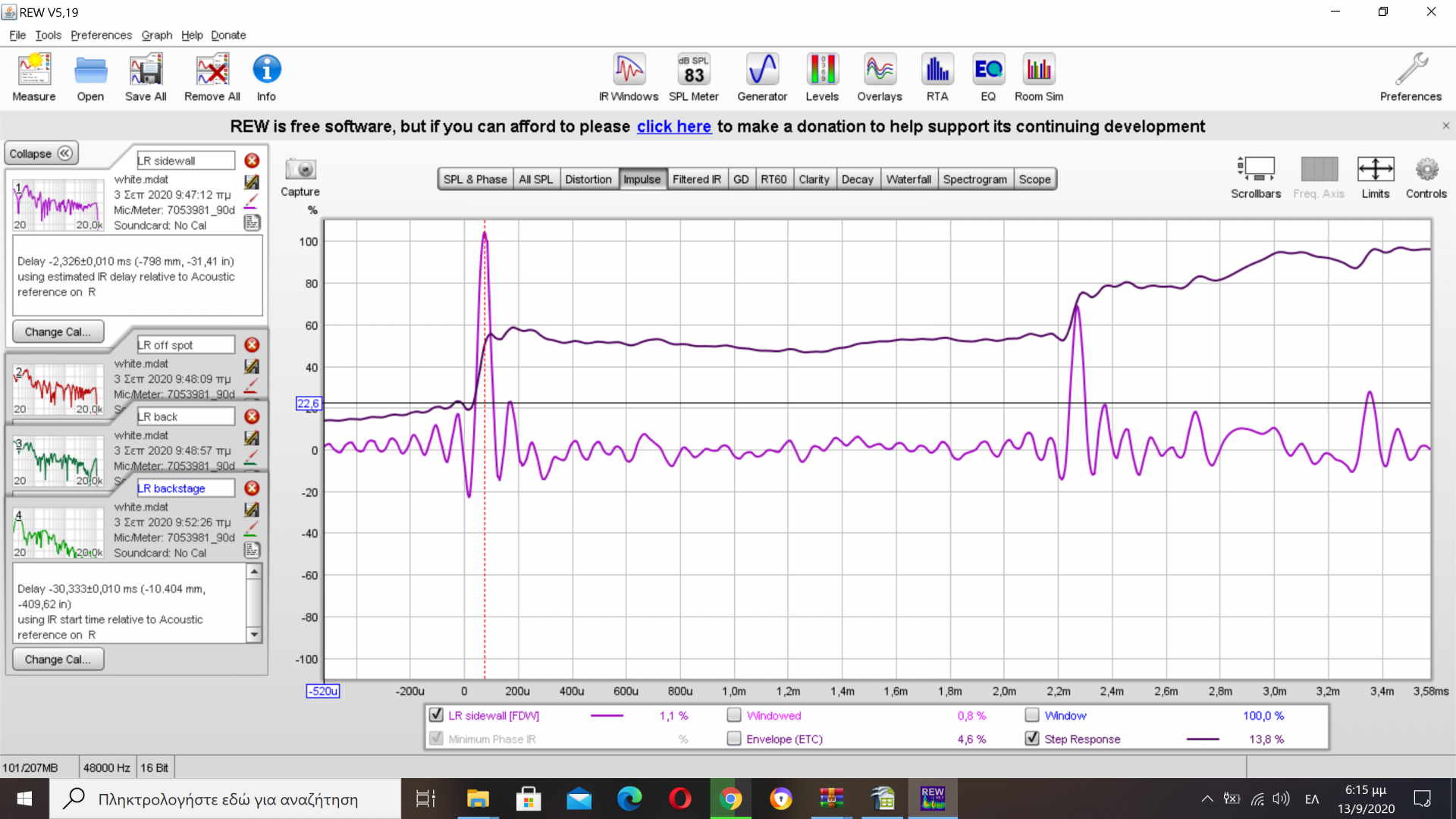

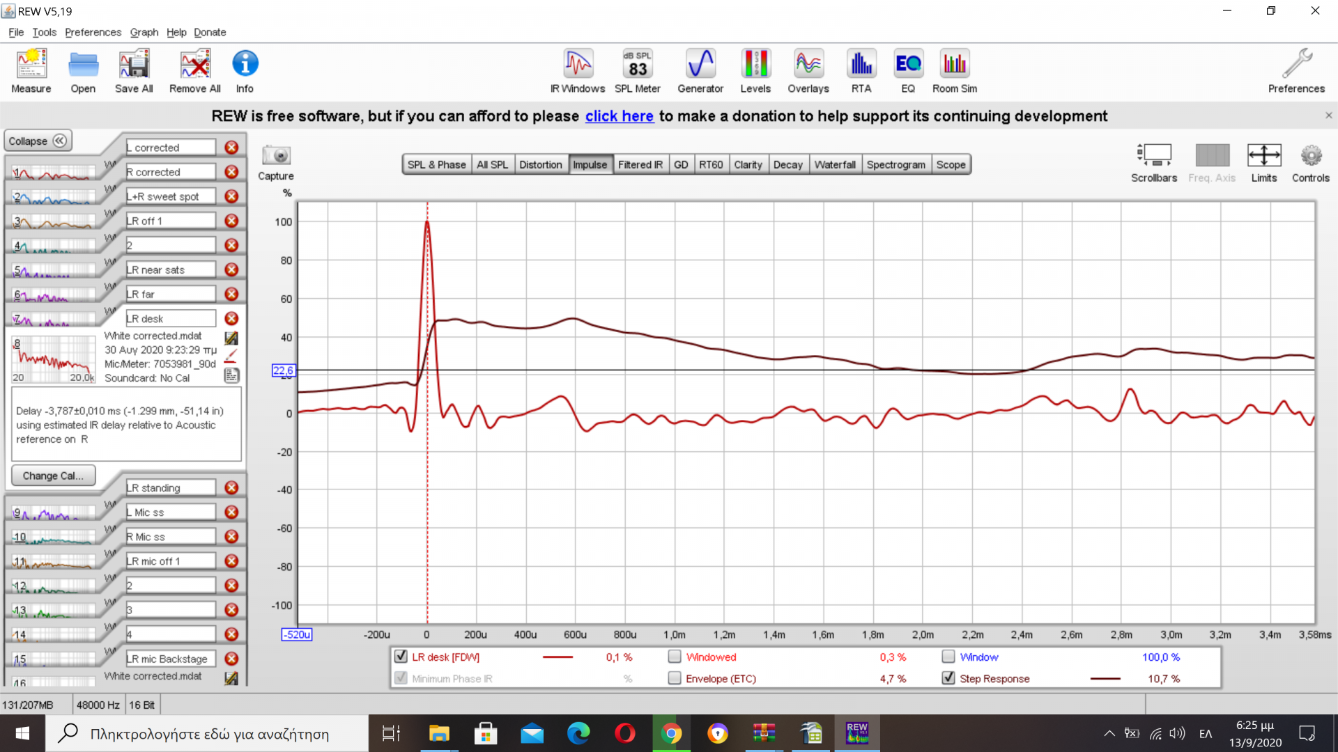

Πάμε κατά τα γνωστά...Οι διορθωμένες κρουστικές επί του sweet spot γι αριστερό (πράσινη καμπύλη),δεξί (κόκκινη) και τα δύο μαζί (μπλε) :

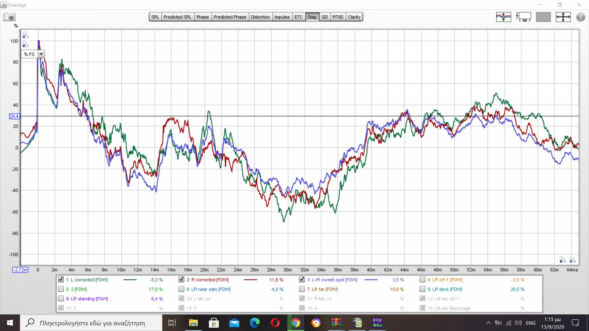

Οι αντίστοιχες βηματικές :
Μπορεί το αρχικό τμήμα του βήματος ν'απέχει από την τελειότητα,πλην όμως ήταν οι πιο κοντινές διορθώσεις προς την κατάσταση ελάχιστης φάσης.Κάθε απόπειρα για περαιτέρω τελειοποίηση θα φλερτάριζε με φαινόμενα υπερδιόρθωσης που σε τέτοια ενιαία οντότητα θα γίνονταν εντόνως αντιληπτά...

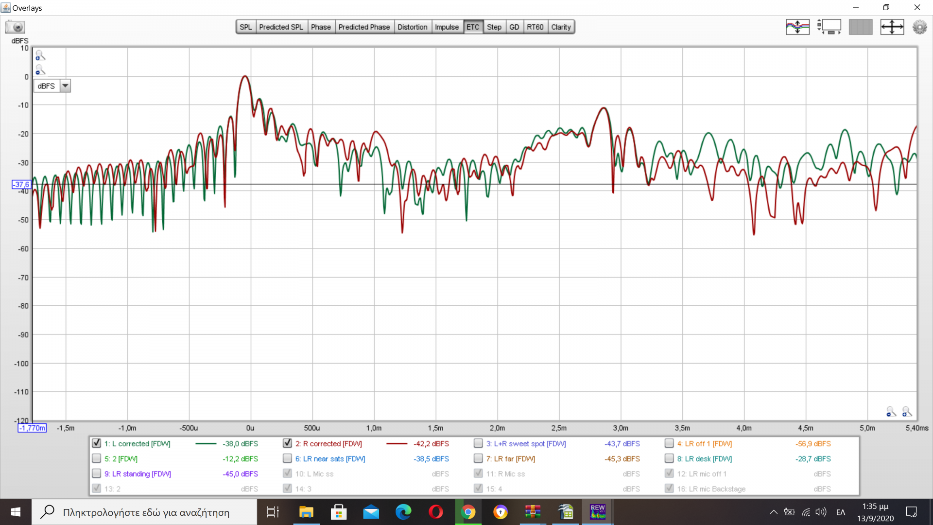

Παράσταση ETC σε μεγέθυνση όπου παρατηρείται μηδαμινός πρόωρος κωδωνισμός - αναμενόμενον αφού η φασική διόρθωση συγκεντρώθηκε κυρίως στην ανάταξη της αντιστροφής στην πολικότητα που επέφερε η παρεμβολή του sub στο σήμα παρά σε άλλα ανύπαρκτα στο συγκεκριμένο setup ζητήματα :

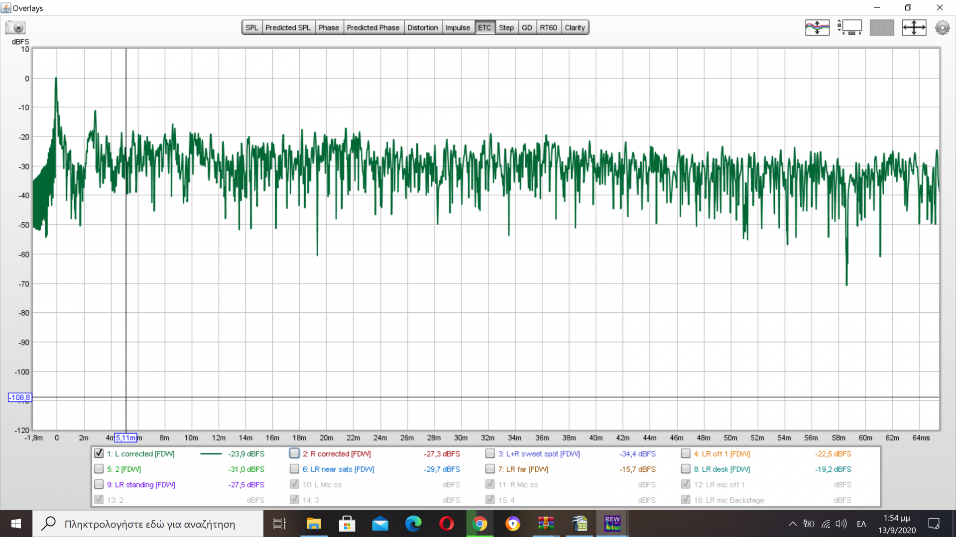

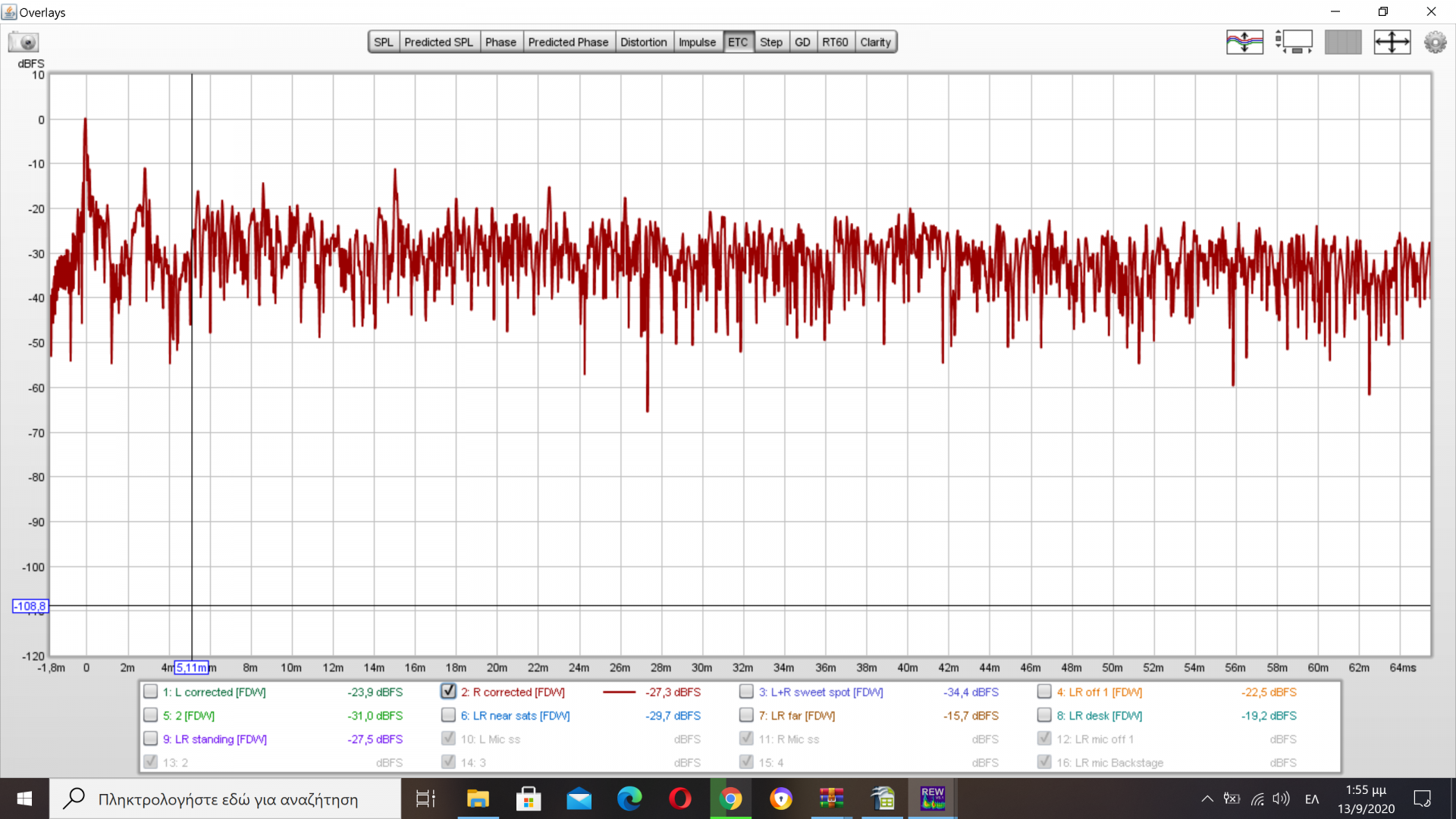

Η ίδια παράσταση εκτεταμένη στο πεδίο του χρόνου και ξεχωριστά για καθένα κανάλι...
Οι κορυφές άνω των -20 dB και μέχρι τα πρώτα 25 msec έχουν ιχνηλατηθεί...Ο διαχωρισμός στις ανωτέρω παραστάσεις έχει τη σημασία του,αφού εκτός από την ύπαρξη της κοινής ενεργειακής κορυφής από το δάπεδο,στο μεν αριστερό κανάλι δεν έχουμε άλλες με αξιόλογη ενέργεια,ενώ οι συλληφθείσες στα 15 msec και 22,4 msec από το δεξί σχετίζονται με επιφάνεια από τις κεκλιμένες πλευρές στην οροφή και ξύλινο δοκάρι που αποτελεί δομικό στοιχείο.Αυτές κρίνονται αναπόφευκτες εφόσον δεν θα γινόταν περαιτέρω εφαρμογή φροντίδας εκεί πέρα.Οι δε μικρές υπερβάσεις στις υπόλοιπες μπορούν να μετριαστούν λίγο ακόμα όπως θα φανεί σε επόμενο στάδιο.
Ας μην ξεχνάμε όμως ότι τα ανωτέρω ETC αφορούν σ'έναν χώρο όπου έξω από το δευτερογενές πεδίο που δημιουργούν τα εφηρμοσμένα διαχυτικά πάνελ υπάρχουν αποκλειστικά ανένδοτες λείες επιφάνειες και καμία απολύτως επίπλωση ή πάνελ με ενσωματωμένη απορροφητική δράση...Οπότε τα θεωρώ επίτευγμα κι επίδειξη ισχύος για τις επιδράσεις από τα χρησιμοποιούμενα διαχυτικά πάνελ...

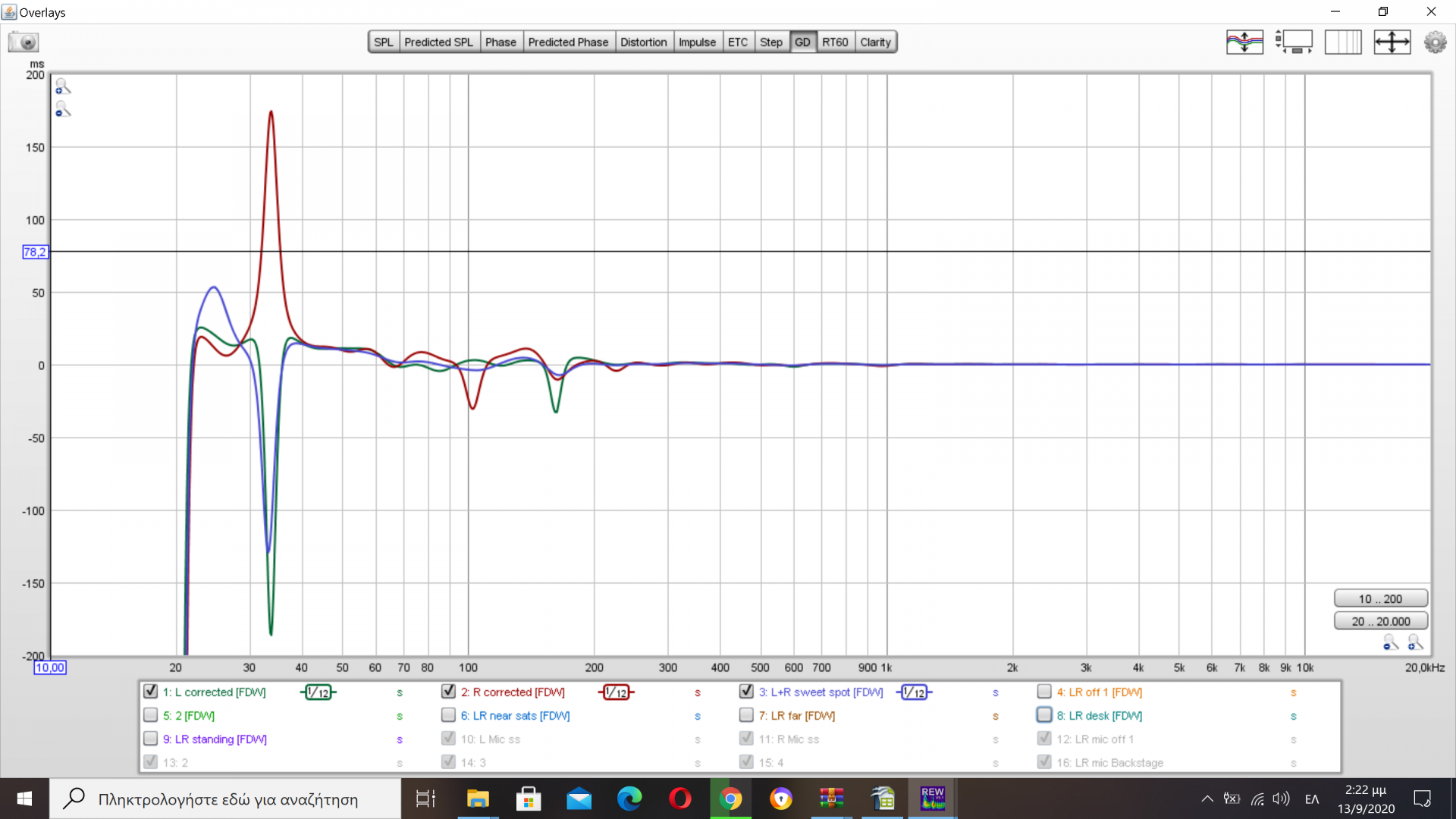

Group Delay με την χαρακτηριστική απόκλιση να ισχύει σε πολύ στενή ζώνη και υπό αντίστροφη φορά ανάμεσα στα επιμέρους κανάλια.

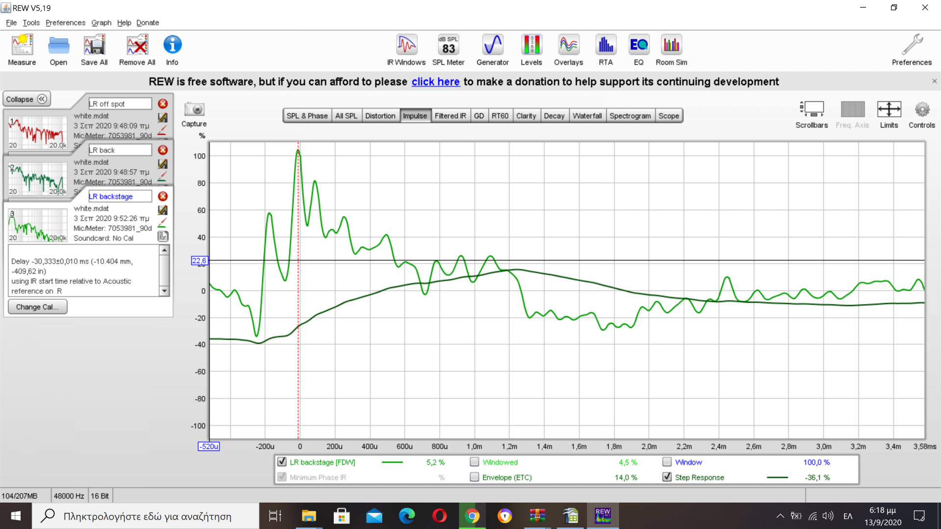

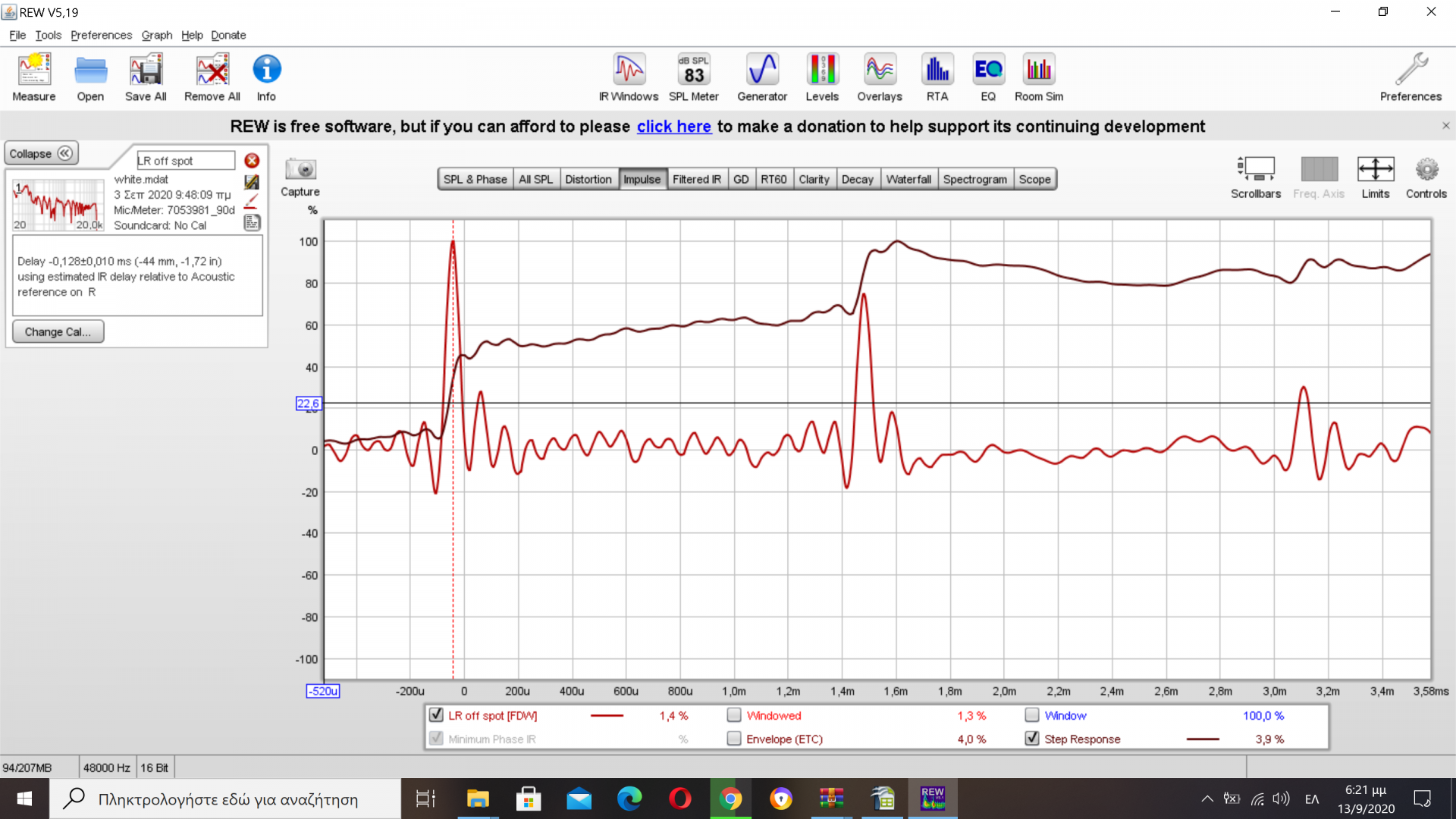

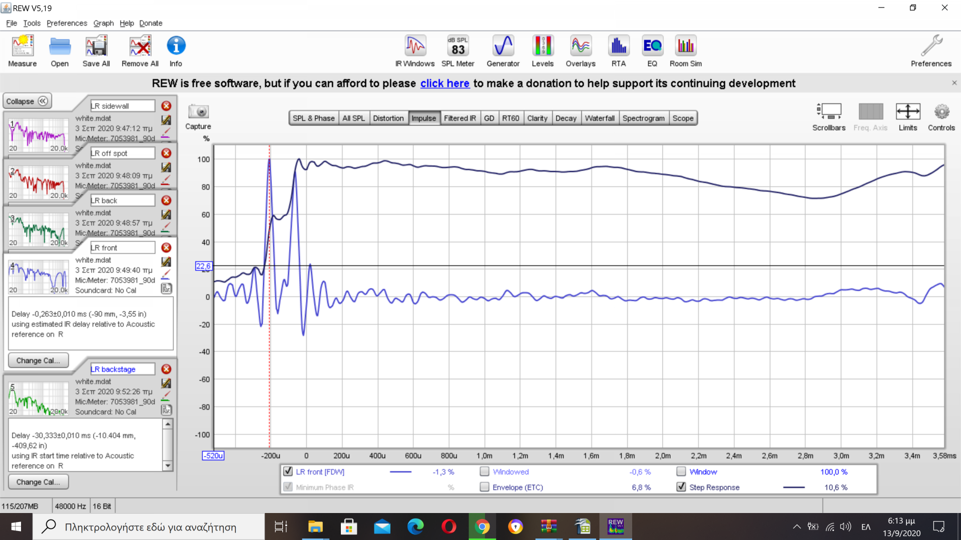

Περνάμε κατά τα γνωστά σε κρουστικές ληφθείσες σε επίλεκτες θέσεις έξω από την περίμετρο του στερεοφωνικού τριγώνου με τα επιμέρους κανάλια να εκπέμπουν μαζί :
Πολύ κοντά στους δορυφόρους:
Εφαπτομενικά πάνω σ'ένα από τα πλευρικά τοιχώματα:
Στο χώρο πίσω από τα ηχεία και τη διάταξη ESS :
Κοντά στον έναν από τους δύο δορυφόρους :
Τυχαία θέση αντιστοιχούσα σε κεφαλή όρθιου ακροατή :
Στην καρέκλα ενός πρόχειρου γραφείου τηλεργασίας που εγκαταστάθηκε στην ίδια ευθεία ,με το sweet spot και προς τα πλάγια:
