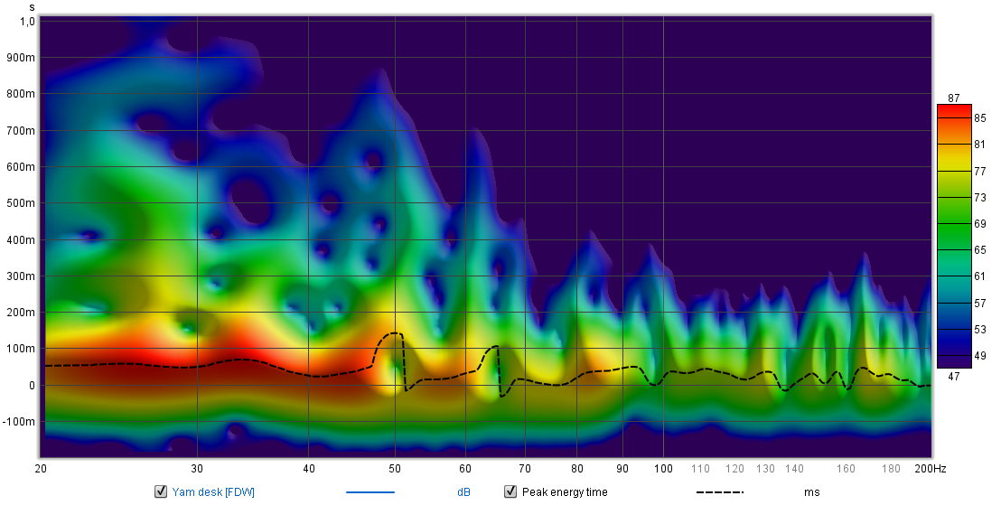

Πρόσφατα σε πλαίσιο αλλαγών διαρρύθμισης για ιδιαίτερο εργασιακό χώρο πειραματίστηκα με τους δορυφόρους του νήματος , μόνο που αυτή τη φορά λόγω απασχόλησης όλων των διαθέσιμων Dynaudio σε διαφορετικά setup είπα να κάνω μια πρόχειρη σύνθεση με το sub Yamaha κι ένα εκ των SVS SB2000 που είχαν απομείνει... Σε ρόλο DAC/Pre το γνωστό miniDSP 2X4 HD με την εξασθένηση στάθμης να γίνεται από το volume στον εκάστοτε χρησιμοποιούμενο ψηφιακό αναπαραγωγό ή την εγγενή στάθμη στον υπολογιστή.
Πρώτη ιδιαιτερότητα ήταν ότι η ρύθμιση του setup θα εκτελείτο μεν ως προς κάποια θέση MLP, πλην όμως η θέση του γραφείου όπου θα γινόταν ακρόαση τον περισσότερο χρόνο βρισκόταν σε ολότελα διαφορετική τοποθεσία και κοντινά σε τοιχωματικό όριο, οπότε θα έπρεπε να δοθεί προτεραιότητα σε λήψεις από τη συγκεκριμένη τοποθεσία.
Δεύτερη ιδιαιτερότητα ότι εκτός από ράφια με ντοσιέ και βιβλία που θα μπορούσαν με κατάλληλη διευθέτηση να διασπάσουν ανακλάσεις σε μεσαίες και υψηλές οκτάβες δεν θα υπήρχε η παραμικρή παθητική φροντίδα ως προς τις πρώτες οκτάβες.
Γνωρίζοντας από τα προηγούμενα ότι ο συγκεκριμένος χώρος έχει εγγενείς ανισορροπίες από ιδιορρυθμούς σε ζώνες με επίκεντρο περίπου στα 28 , 55 , 84 Hz αντίστοιχα επελέγη για ευκολότερα διαμερισμένη ισοστάθμιση από τα επιμέρους κανάλια του miniDSP - και με γνώμονα ότι το setup δεν θα πιεζόταν σε συνεχόμενες στάθμες - να κοπούν τα main στα 60 Hz με κλίση BW 48 dB/oct ενώ για τον κλάδο sub αρχική επιλογή ύστερα από διερευνητικές λήψεις ήταν τα 40 Hz με κλίση 18 dB/oct πράγμα που σήμαινε ότι θα έμενε κάποια συνεισφορά από sub στην προβληματική ζώνη 45-60 Hz.

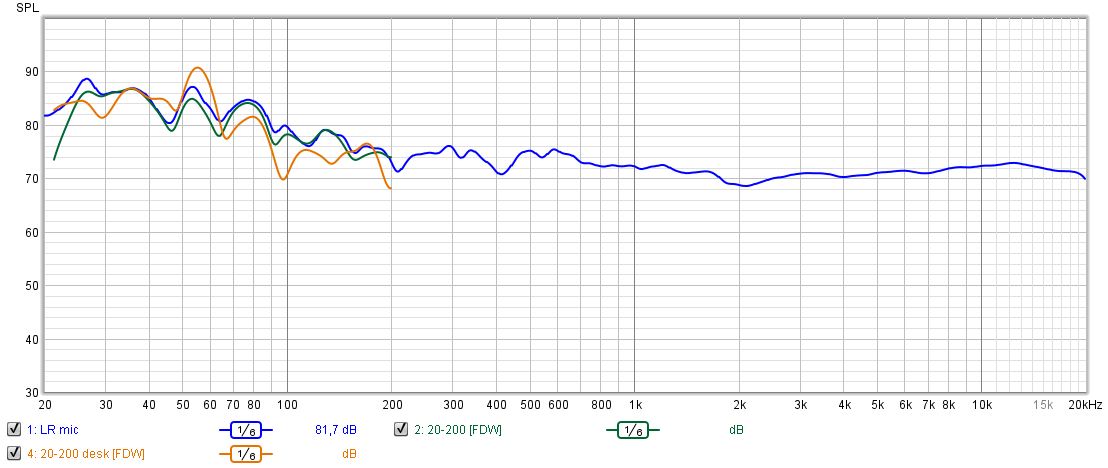

Αρχικά με το sub Yamaha μόνο σε θέση ανάμεσα στα επιμέρους main και αξιολόγηση μέσα από το Alignment Tool κι εφαρμογή high shelf αρνητικού gain με επίκεντρο 111 Hz προέκυψαν οι εξής αποκρίσεις με τα επιμέρους κανάλια εκπέμποντα μαζί:
Μπλε η απόκριση με περιστρεφόμενο μικρόφωνο, πράσινη το sweep 20-200 και πορτοκαλί το 20-200 στη θέση του γραφείου... Υποφερτή η ολική απόκριση και μολονότι η κλίση μπορούσε να ρυθμιστεί περαιτέρω με ευκολία επί του MLP δεν χρειαζόταν κάτι τέτοιο στη μακρινή off-axis θέση του γραφείου με τη δυσκολία να βρίσκεται σταθερά στις πρώτες οκτάβες. Εκεί φαίνονται κάποιες διακυμάνσεις που γίνονται ακόμα πιο ανισόρροπες στη μακρινή θέση.

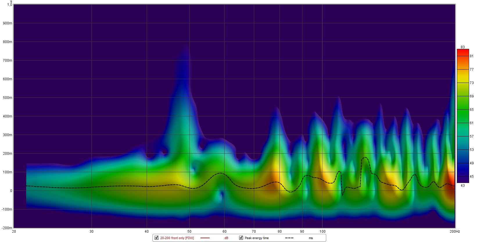

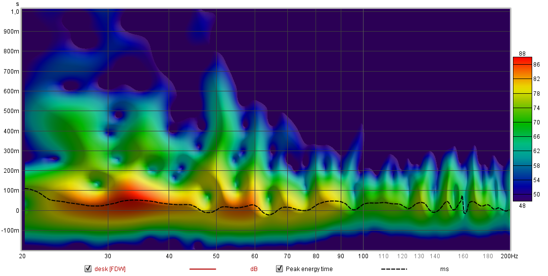

Η διαφορά φαίνεται έντονα στα σχετικά spectrogram :
Παρατηρούμε καλή χρονική ευθυγράμμιση στο νοητό MLP η οποία όμως χαλάει εντελώς στην ουσιαστική θέση του γραφείου για τις ακροάσεις .

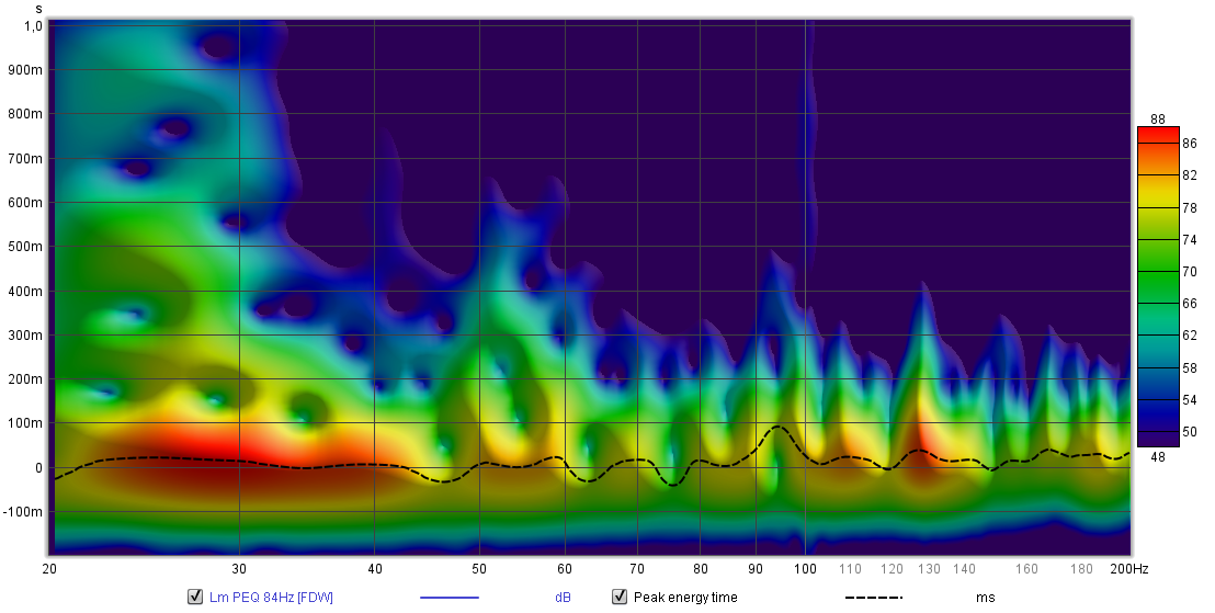

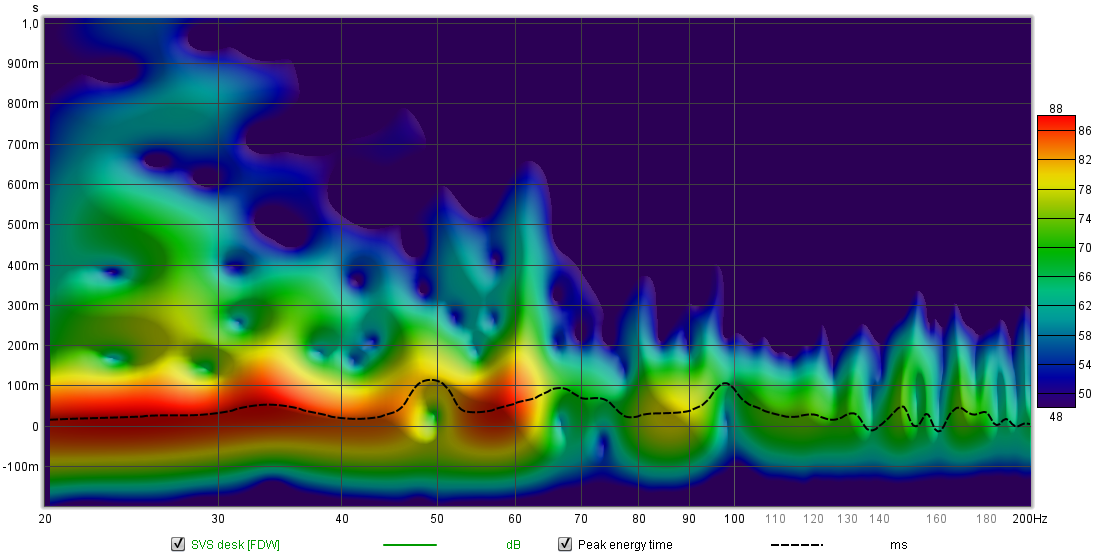

Κρατώντας λοιπόν μονό το sub προέκυπταν οι εξής αποκρίσεις sweep ύστερα από τη σχετική αναπροσαρμογή στις ρυθμίσεις delays & EQ για ενσωμάτωση προς τα main:
Μπλε στο νοητό MLP και πράσινη επί του γραφείου... Ιδού και τα αντίστοιχα spectrogram :
Παρατηρούμε κι εδώ στο άνω spectro την ευθυγράμμιση με τα main η οποία αναταράσσεται στην μακρινή off-axis περιοχή. Μολονότι οι παραστάσεις φαίνονται ευνοϊκότερες στις δύο πρώτες οκτάβες η ακροαματική αξιολόγηση έδινε εντύπωση χαμηλών που ακούγονταν ιδιαίτερα στην τοποθεσία του γραφείου πιο γδουπαριστές και κάπως αποκομμένες από τις αμέσως ανώτερες οκτάβες σε σχέση με την προηγούμενη κατάσταση .

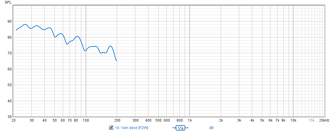

Οπότε το Yamaha επέστρεψε και προτού περάσουμε στο στάδιο με το μεγαλύτερο ενδιαφέρον ιδού η βέλτιστη απόκριση στην τοποθεσία γραφείου με το Yamaha μόνο του και υπό βελτιωμένες ρυθμίσεις :

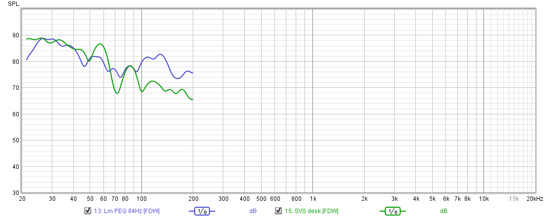

Η λύση στην όλη υπόθεση έγκειται στο ότι μόνο με προσθήκη επιπλέον αυτόνομου sub θα μπορούσε να επιτευχθεί ομαλοποίηση μεταξύ των διαφορετικών τοποθεσιών και παράλληλα ευνοϊκότερο ακροαματικό αποτέλεσμα ως προς τις χαμηλές οκτάβες...

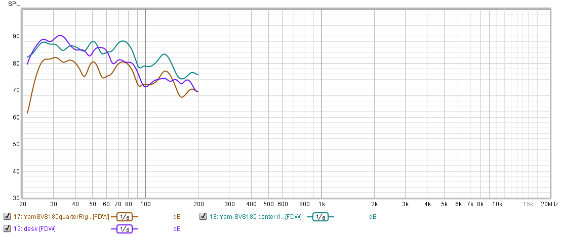

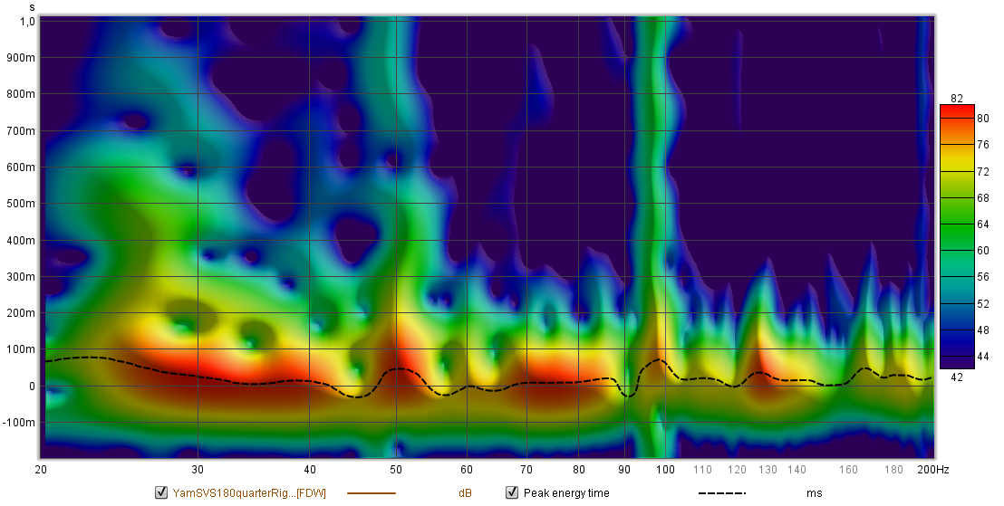

Εξετάστηκαν δύο εναλλακτικές τοποθεσίες επί του δεξιού τοιχώματος ως προς το κεντρικό MLP, η πρώτη στο εν τέταρτον του μήκους από το πρόσθιο τοίχωμα με τα εγκατεστημένα main και η δεύτερη ακριβώς στο μέσον της διάστασης που όριζε το δεξί πλευρικό τοίχωμα.
Στις παρακάτω αποκρίσεις sweep η πρώτη αντιπροσωπεύεται με την καφέ καμπύλη, η δεύτερη με την πράσινη (επίτηδες σε λίγο ανώτερη στάθμη λήψης ώστε να ξεχωρίζουν) και η μωβ αντιπροσωπεύει την τοποθεσία γραφείου :

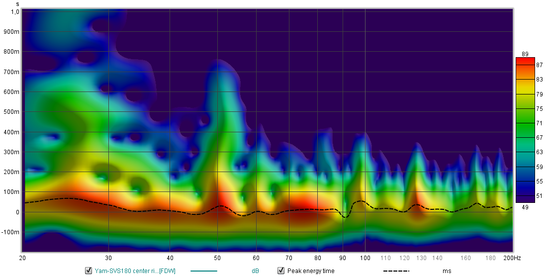

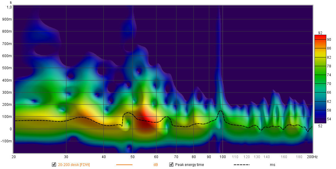

Παρατηρούμε εδώ να υπερτερεί η δεύτερη με το SVS sub στεγκατεστημένο στο μέσον της διάστασης ενώ η υπεροχή γίνεται ακόμα πιο έκδηλη παρατηρώντας τα spectrogram από τις αντίστοιχες αποκρίσεις κατά τη σειρά που αναφέρθηκαν :
Εδώ πλέον διαπιστώνουμε ότι στην ακραία θέση γραφείου υπάρχει πλέον συνάφεια ανάμεσα στο τρίτο spectro - που αντιστοιχεί σε αυτήν - και το δεύτερο που αντιστοιχεί στο νοητό MLP για το ενδεδειγμένο στερεοφωνικό τρίγωνο...
Σε αυτό το σημείο κανονικά θα έπρεπε να πανηγυρίζω , κάνοντας όμως ακροαματική αξιολόγηση μου ακουγόταν πάλι στη θέση γραφείου ελάχιστα πιο εμφατικό απ'όσο θα μου άρεσε για να έμενε έτσι κατά τη συνεχόμενη ακρόαση σε ποικιλία κομματιών.

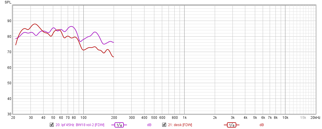

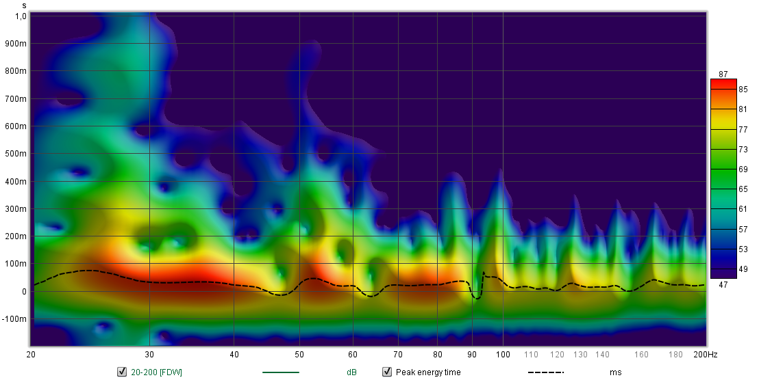

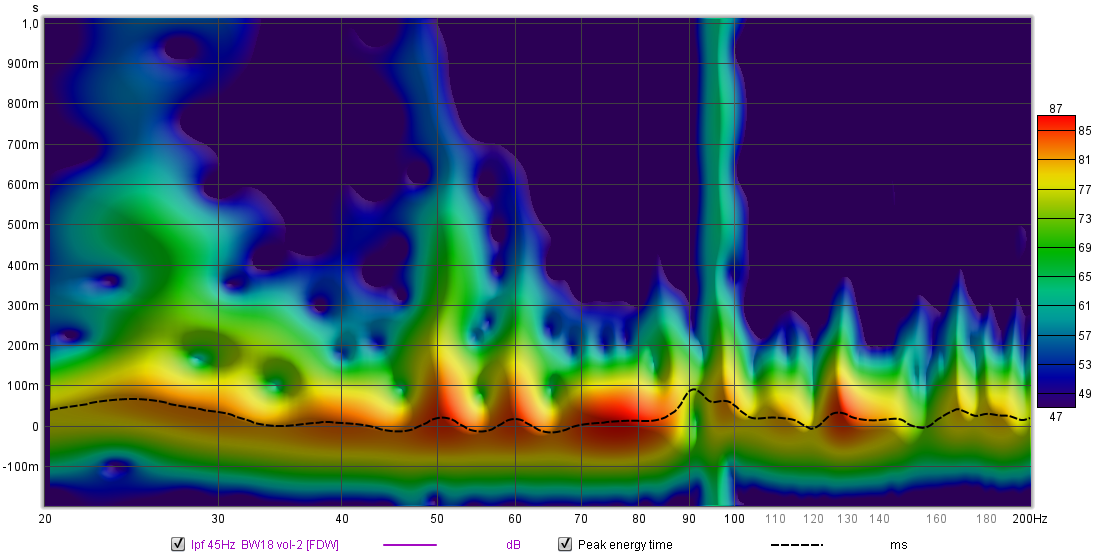

Επιστρέφοντας στις ρυθμίσεις αποφασίζεται ν'ανέλθει η κοινή για τα δύο sub κεντρική συχνότητα βαθυπερατού στα 45 Hz και παράλληλα να μειωνόταν το volume σε καθένα τεμάχιο κατά 2 περίπου dB...
Οι παρακάτω αποκρίσεις αντιπροσωπεύουν την ευνοϊκότερη κατάσταση με ακροαματικά κριτήρια τόσο στη θέση γραφείου όσο και κατά την περιφορά σε τυχαία σημεία εντός του χώρου. Μωβ καμπύλη στο νοητό MLP και κόκκινη στη θέση γραφείου :
Με τα αντίστοιχα spectrogram:

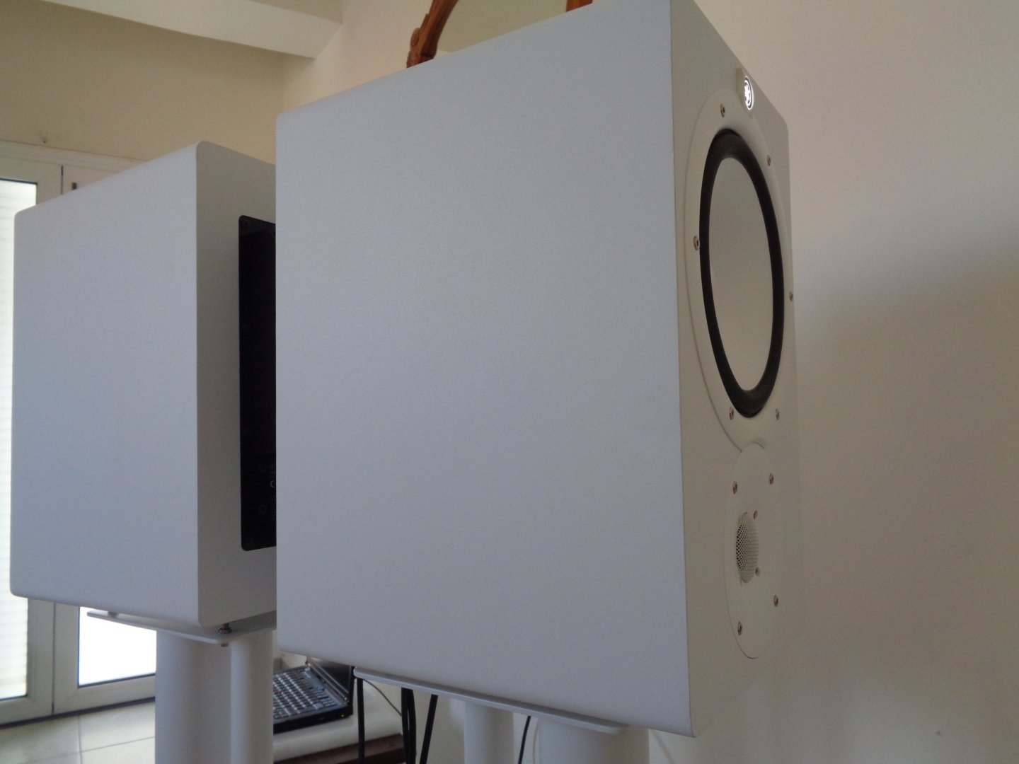

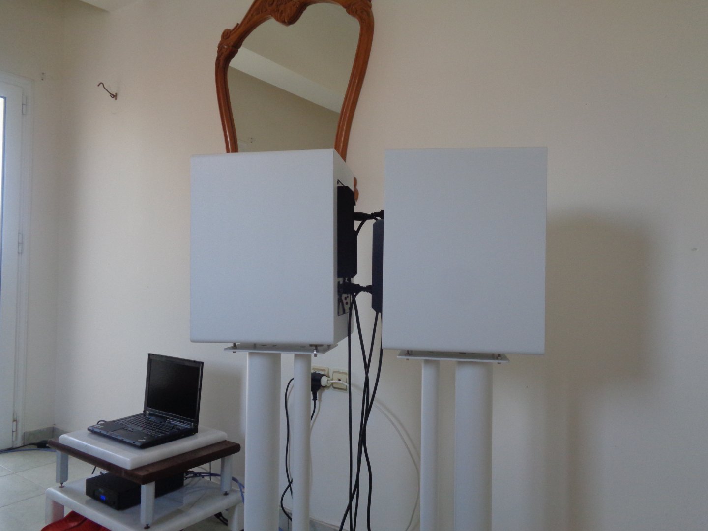

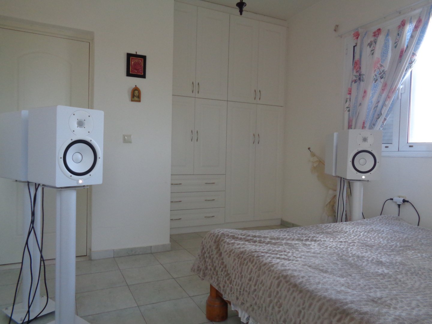

Πώς περνά το Black ΠΣΚ ενόσω οι άλλοι ψάχνουν καταναλωτικές ΄΄ευκαιρίες΄΄... Είχα υποσχεθεί πριν λίγο καιρό να δείξω ένα πρωτότυπο δικαναλικό setup κι εφόσον απεχθάνομαι τον υπερκαταναλωτισμό έπρεπε να φτιαχθεί με όσα ήδη διαθέτω... Εκτελέστηκε ακριβώς όπως είχε καταστρωθεί αναλυτικά στο νου , με έμπνευση από σχολές ηχείων που είχαν κάνει εντύπωση από το παρελθόν και πρόσθετο κίνητρο την ακροαματική προαγωγή οκτάβων πέρα από τις χαμηλές.

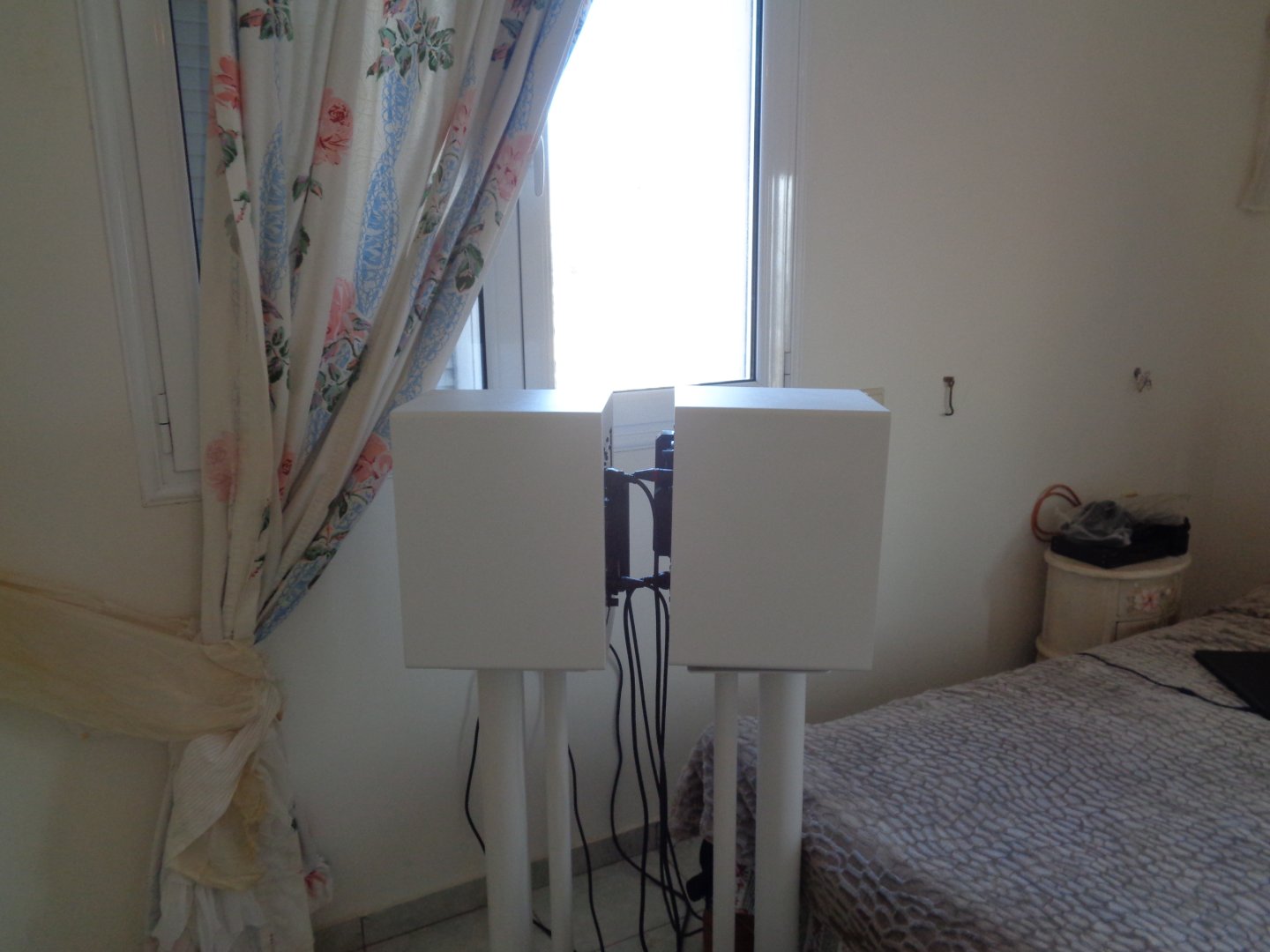

Ιδού λοιπόν το Yamaha HS-8 bipolar array :
Λίγα λόγια για την περιγραφή... Το array είναι διαρρυθμισμένο αμφιπολικό (bipolar) και όχι διπολικό αφού πρόσθια και οπίσθια μεγάφωνα εκπέμπουν στην ίδια φάση (push-push όπως χαρακτηρίζεται). Επελέγη αυτό όχι μόνο για την απλούστερη σύνδεση (χρειαζόταν μονάχα ένας διακλαδωτής τύπου ΄΄Υ΄΄ από female σε διπλά male XLR ανά κανάλι) αλλά κι επειδή αυτή παρέχει ευρύτερη πολική απόκριση αντί για τη στενή οκτωειδή των διπόλων. Για να λειτουργήσει καλά βεβαίως απαιτούνται ικανές αποστάσεις για τα ακουστικά κέντρα των μεγαφώνων πρώτα από το οπίσθιο προς εκείνα τοίχωμα - ανώτερη των 150 cm στην παρούσα εφαρμογή - και κατόπιν από τα πλευρικά - ανώτερη των 50 cm στην παρούσα εφαρμογή.
Εφόσον η εγκατάσταση επιτύχει θα έχουμε επίσης δύο 8ιντσα midwoofer για τις πρώτες οκτάβες ανά κανάλι. Επιδιώκοντας καθένα εκ των midwoofer να έχει διαφορετικές αποστάσεις από καθένα τοίχωμα αλλά και από δάπεδο-οροφή κατά τρόπον ώστε ν'αποφεύγονταν συμπτώσεις σε όσες τονώσεις και ακυρώσεις θα προκύπτουν αναπόφευκτα από τοιχωματικά όρια και ιδιορρυθμούς επελέγη το οπίσθιο ηχείο να τοποθετηθεί ανάποδα , όπως φαίνεται και στην παρακάτω φωτό :
Επιτέλους, είχα καημό ν'αποκτήσω κι εγώ ηχειακό σύστημα με διπλά tweeter όπως του Μαρκησίου, με τα δικά μου βεβαίως προσανατολισμένα προς καταλληλότερες κατευθύνσεις...:wink:
Σημειωτέον ότι με χρησιμοποιούμενες βάσεις ύψους 80 cm το εμπρόσθιο ηχείο είναι τοποθετημένο με μικρή κλίση προς τα κάτω ώστε να ευθυγαμμίζεται ο άξονας με την κεφαλή στην κεντρική θέση ακρόασης ενώ το οπίσθιο tweeter έρχεται χωρίς κλίση στο ύψος των αυτιών επί του MLP.

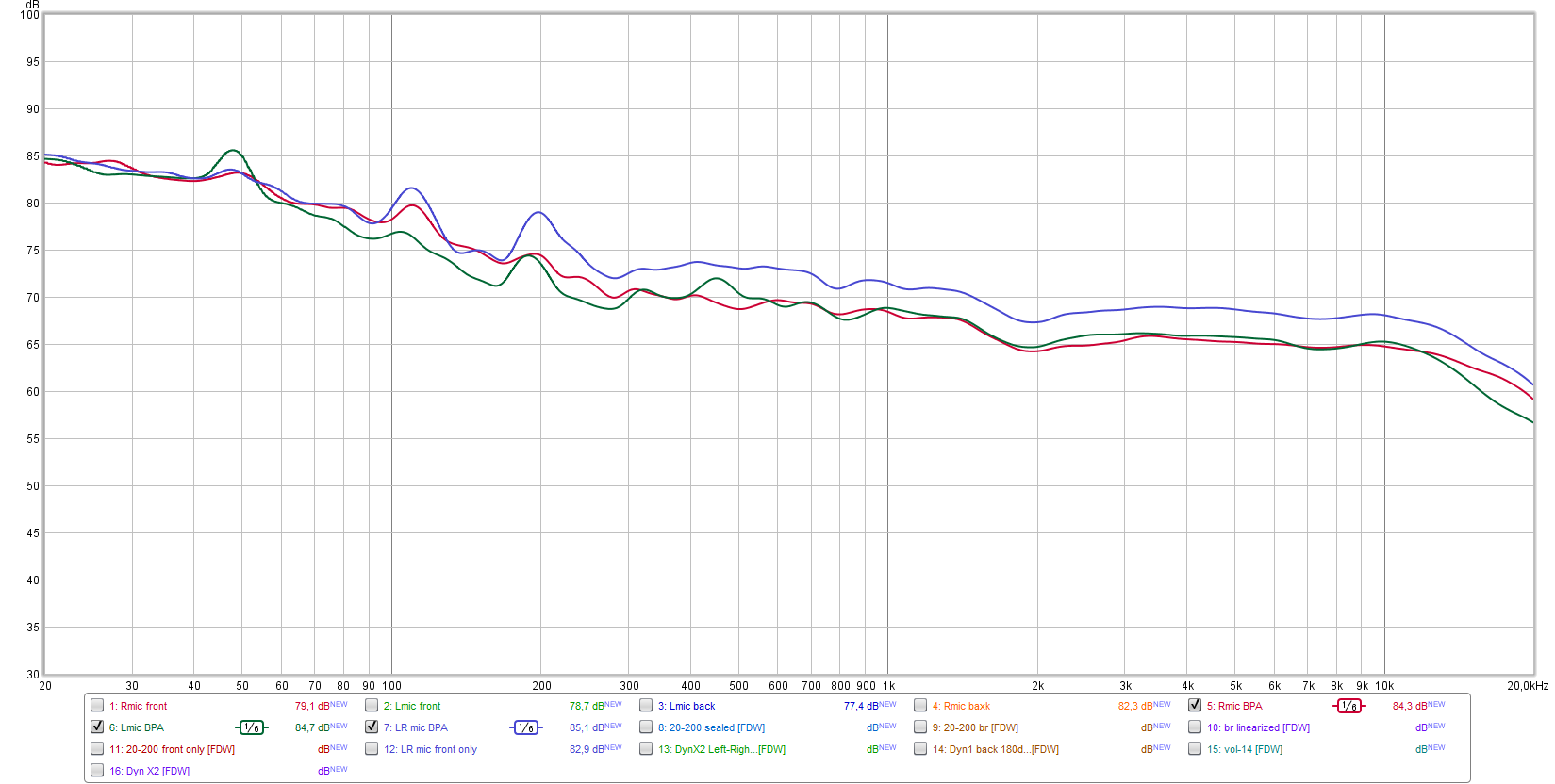

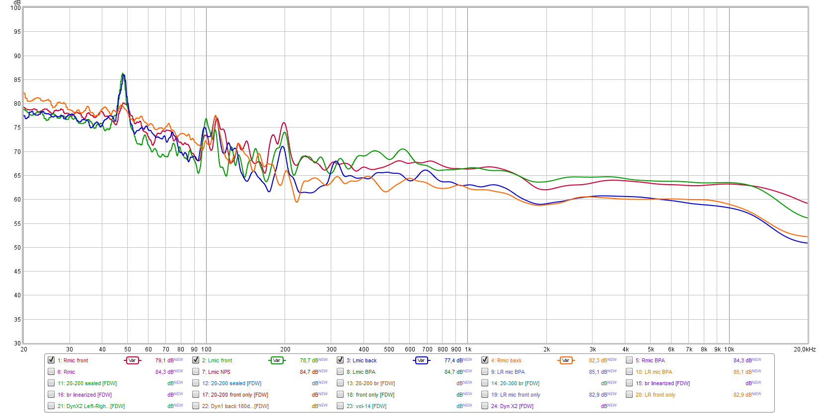

Προτού να γίνουν δοκιμαστικές ακροάσεις και αναλυτικές μετρήσεις έπρεπε οπωσδήποτε να διασφαλιστεί η ισορροπία μεταξύ των επιμέρους καναλιών αλλά και πρόσθιου-οπίσθιου κλάδου ανά κανάλι...
Είναι επόμενο καθώς ανέρχεται η συχνότητα με σταθερή τη ζώνη λήψης η απόκριση των οπίσθιων μεγαφώνων να έρχεται σε κατώτερη στάθμη (μπλε-πορτοκαλί καμπύλη αντίστοιχα). Επιλέγεται να κρατηθεί στην κατώτερη στάθμη από το ενσωματωμένο ρυθμιστικό καθενός monitor ηχείου αφού θα μετριάζονταν έτσι πιθανές ακυρώσεις μεταξύ εμπρόσθιων-οπίσθιων μεγαφώνων.
Οι αποκρίσεις για τα επιμέρους κανάλια στο ολικό array με περιστρεφόμενο μικρόφωνο υπό τα γνωστά χρώματα :

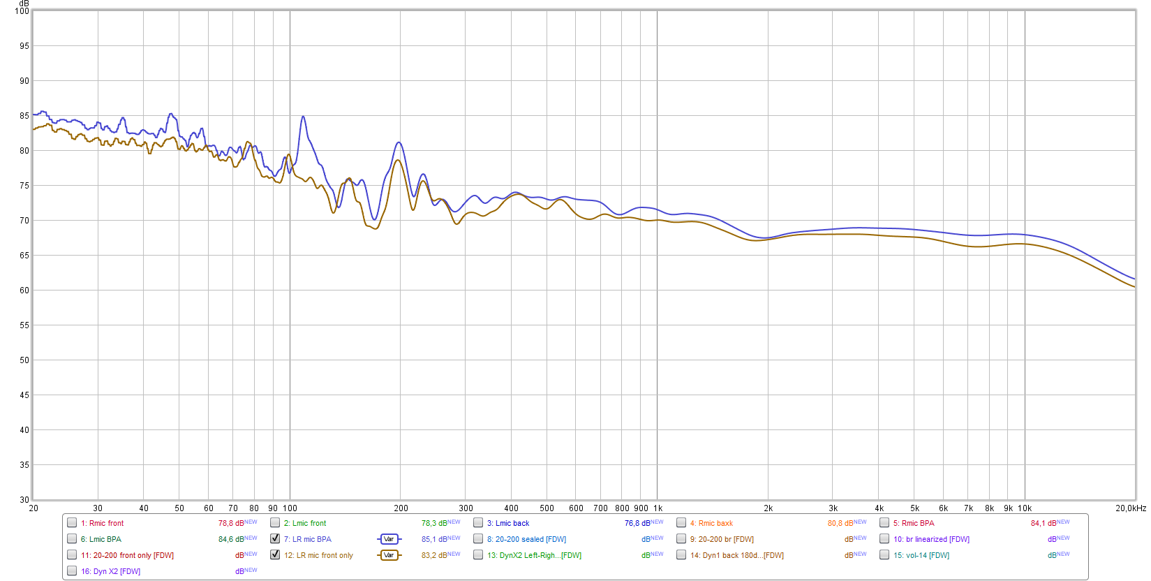

Ακούγονται με τρόπο που... αποζημιώνει για τον κόπο. Προαγωγή σε όλα τα επίπεδα. Δεν νομίζω ότι θα μπορούσα ν'ακούω ξανά το HS8 στη στάνταρ μονόπολη αρχιτεκτονική σε δικαναλικό setup... Ευτυχώς που επιστρέφουν σε πολυκαναλικό ύστερα από λίγο καιρό...
Οι αποκρίσεις συχνότητας με περιστρεφόμενο μικρόφωνο και τα επιμέρους κανάλια εκπέμποντα μαζί δεν εμφανίζουν - εκτός της αυξημένης ενέργειας γύρω από τα 110 Hz - τόσο μεγάλη διαφορά ανάμεσα στο array (μπλε) και τα μπροστινά μόνα τους (καφέ).

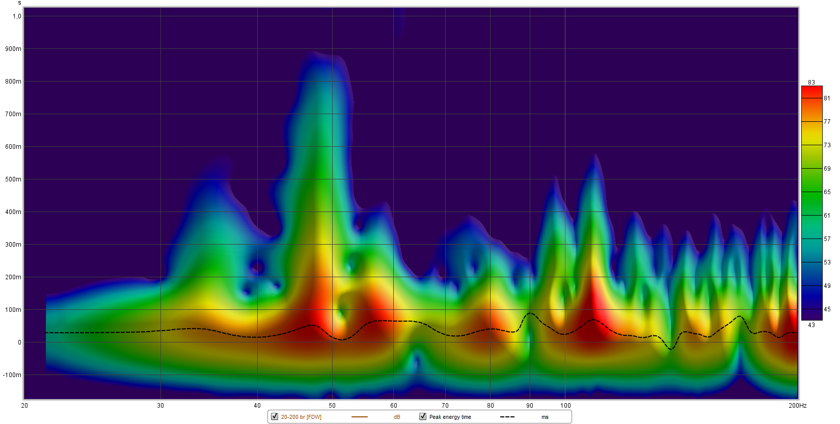

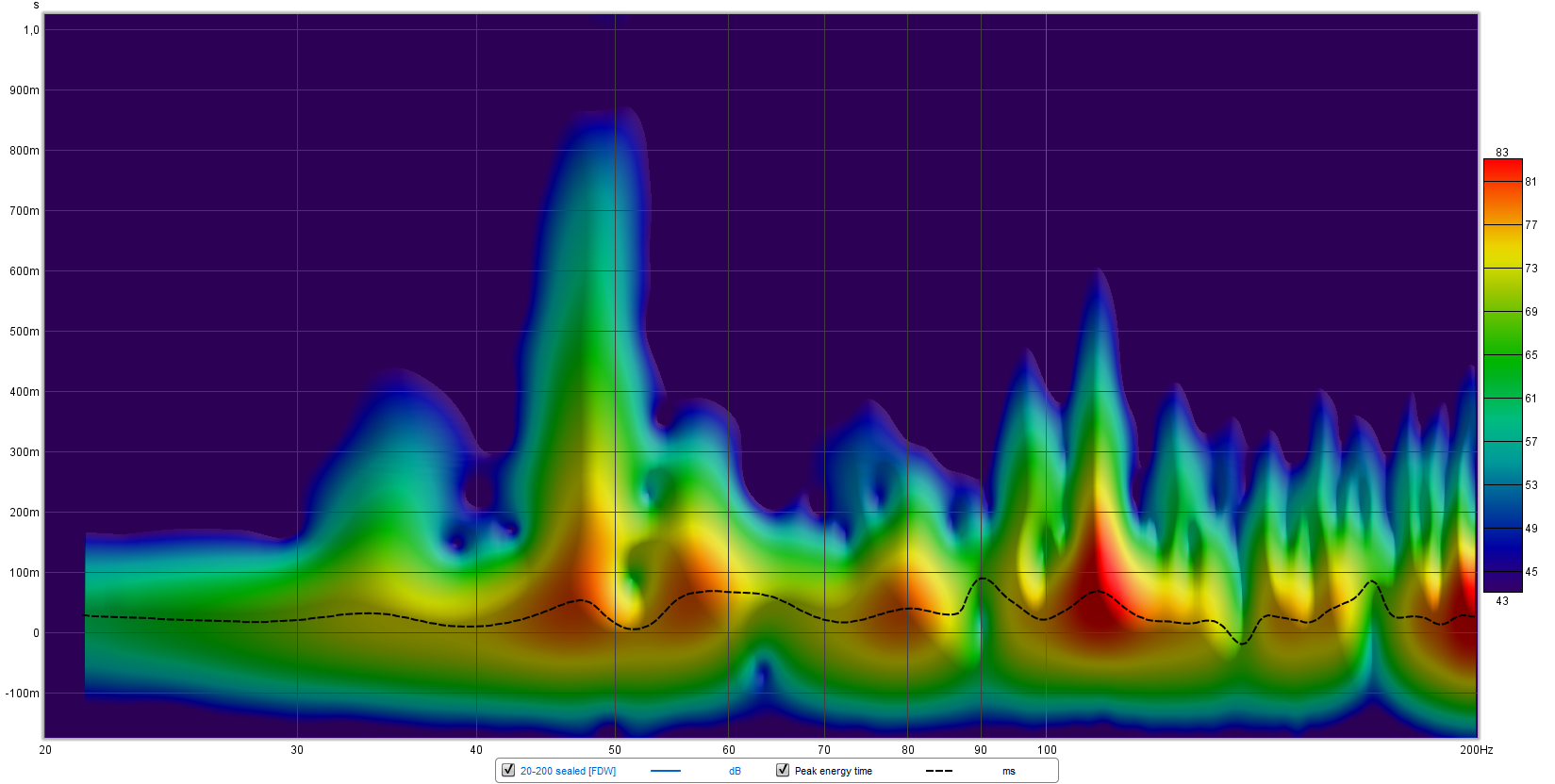

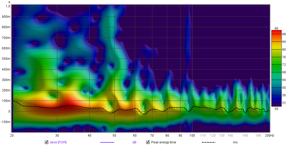

Η διαφοροποίηση όμως γίνεται έντονη στα spectrogram για τη ζώνη 20-200 (πάνω τα μπροστινά μόνα τους , κάτω το array και σταθερά χωρίς την παραμικρή εφαρμογή EQ) :
Υπ'όψιν ότι οι σωλήνες bass reflex έχουν μείνει φιμωμένοι και στις δύο περιπτώσεις... Παρατηρούμε όμως πόσο ανώτερη ενέργεια στις χαμηλές οκτάβες παρέχεται από το array...
