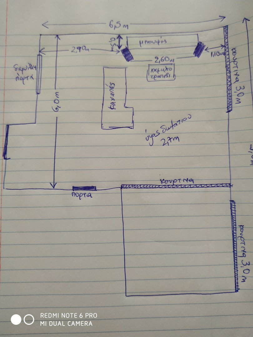

Παρεμβάλλεται ασύμμετρα και κάποια επίπλωση εντός του στερεοφωνικού τριγώνου;
Απέχει καθένα κανάλι την ίδια απόσταση από τα πλευρικά τοιχώματα;
Έχουν οι επιφάνειες στα δεύτερα ομοειδή σύσταση;
Έχεις τσεκάρει μετρώντας την αποδιδόμενη απόκριση πλάτους από καθένα κανάλι πάνω στο sweet spot για να διαπιστώσεις το βαθμό ισορροπίας στα εκπεμπόμενα σήματα;
Διότι στην ανισορροπία που αντιλαμβάνεσαι μπορεί κάλλιστα να συμμετέχει και ηλεκτρονικός κρίκος στην αλυσίδα.

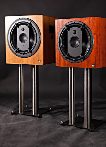

Είναι και το κόστος από τις βάσεις..
Δεν ξέρω αν προτιμάει κάποιος 2 κουτιά στο σαλόνι του, καθώς στην σαλονάτη βερσιόν έχουν βγάλει εκτός του ηχείου την πλάτη των ενισχυτών, σε δεύτερο κουτί.
Δηλαδή, προστίθεται στο χώρο ένα κουτί για τα ενισχυτικά, και καλώδια ηχείων.
Μειονέκτημα το βλέπω, όχι πλεονέκτημα...
Η επαγγελματική έκδοση, δε βγαίνει μόνο σε μαύρο χρώμα..
Βασικά η επαγγελματική έκδοση, βγαίνει σε όλα τα διαθέσιμα χρώματα, και αν θες δεν έχει τις λαβές στα πλαϊνά.
Διατίθεται μια πολύ ωραία βάση που στηρίζεται το ηχείο από τις πλαϊνές πλευρές της καμπίνας, σε ειδικό σπείρωμα, με δυνατότητα κλίσης.
Ναι, αλλα ο κυβος ειναι αισθητα μικροτερος
Εχουν βγαλει τα ηλεκτρονικα απο το ηχειο που ειναι πλεονεκτημα, μπορεις να αλλαζεις καλωδια ηχειων :party: και δεν πανε δυο καλωδια στο καθε ηχειο αλλα μονο ενα.
Τα Κ1 ειναι σουπερ για σαλονι.
...Αλλα εγω θα προτιμουσα Dutch. Απο εμφανιση μονο.
Ναι.
Ναι.
Όχι.
Όχι.

Δείξε λοιπόν τις βελτιώσεις σ'ένα ανανεωμένο σκαρίφημα. όπου θα περιγράφεται και ο τύπος της επιφάνειας για καθένα από τα γειτονικά τοιχώματα σε ηχεία και θέση ακρόασης.
Dear Bhutia,
Δεν θέλω να σε κουράζω (στην παρούσα φάση:angel: ). Τα ηχεία ήρθαν συμμετρικά με ίση απόσταση από τα πλαϊνά τοιχώματα. Η διφυλλη πόρτα είναι ξύλινη χωρίς τζαμί. Οι τοίχοι τούβλο, σοβας. Το τραπέζι κι ο καναπές μετακινήθηκαν αντίστοιχα, ωστόσο παραμένουν εντός του τριγώνου το πρώτο και πολύ κοντά ο δεύτερος....
Μια γενική παρατήρηση. Δεν προτάθηκαν ενεργά όπως τα atc scm50 και 100 που εμπίπτουν στον προϋπολογισμό! Για ποιο λόγο; Τα καρδιοειδη ηχεία υπερέχουν τόσο διότι επιλύουν προβλήματα sbir σε τυπικά σαλόνια ;

Dear Bhutia,
Δημιουργούν και καλύτερο λόγο άμεσης προς έμμεση ηχητική ενέργεια.
Ο ίδιος πάντως έχω προτείνει να μη σκέφτεσαι κανένα μοντέλο προτού διαλευκανθεί η ανισορροπία στο κεντρικό είδωλο.
Χρειάζεται μικρόφωνο που κοστίζει μηδαμινά σε σχέση με το ποσό που έχεις προϋπολογίσει και λογισμικό μέτρησης.
well noted Sir!
Πίσω στην...ανάκριση,συμπεραίνεται λοιπόν ότι για τρίγωνο με πλευρά 2.8 μέτρων τα ηχεία θα απέχουν καθένα περίπου 185 εκατοστά από το γειτονικό προς εκείνο πλευρικό τοίχωμα με την πρόσοψη περίπου 90 εκατοστά από το οπίσθιο προς εκείνα τοίχωμα.Η δε θέση ακρόασης περίπου 325 εκατοστόμετρα από πλευρικά τοιχώματα και 200 περίπου εκατοστόμετρα από το οπίσθιο σ'εκείνη τοίχωμα.Ισχύουν αυτές οι αποστάσεις ή όχι;

Και το ύψος κεφαλής ακροατή με επίκεντρο τα αυτιά από το δάπεδο.
Εξαρτάται γενικώς σε ηχεία με συμβατικό λοβό ακτινοβολίας από την απόσταση που θα έχει το κέντρο εκπομπής των χαμηλών από το οπίσθιο προς τα ηχεία τοίχωμα για το αν θα είναι εφικτή η απορροφητική διάταξη σε λογικές διαστάσεις.
Φαινόμενα SBIR όμως ισχύουν και για τα υπόλοιπα τοιχώματα,αλλά σε συχνότητες αντιστοιχούσες στο ήμισυ μήκους κύματος που θ'ανταποκρίνεται σε δεδομένες αποστάσεις,λόγω διαφορετικών διαδρομών ως προς τη θέση ακρόασης.
απόσταση από το δάπεδο περί το 1,1μ

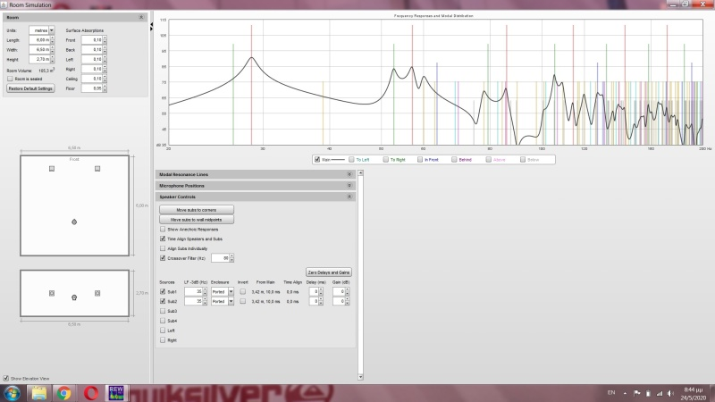

Από την ενότητα Room Sim του REW μια χονδρική πρόβλεψη της απόκρισης λογαριάζοντας τα κύρια ηχεία ως sub και τις τοιχωματικές επιφάνειες αφρόντιστες
