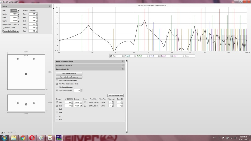

Πίσω στην...ανάκριση,συμπεραίνεται λοιπόν ότι για τρίγωνο με πλευρά 2.8 μέτρων τα ηχεία θα απέχουν καθένα περίπου 185 εκατοστά από το γειτονικό προς εκείνο πλευρικό τοίχωμα με την πρόσοψη περίπου 90 εκατοστά από το οπίσθιο προς εκείνα τοίχωμα.Η δε θέση ακρόασης περίπου 325 εκατοστόμετρα από πλευρικά τοιχώματα και 200 περίπου εκατοστόμετρα από το οπίσθιο σ'εκείνη τοίχωμα.Ισχύουν αυτές οι αποστάσεις ή όχι;
ναι ισχύουν
Κάθε ανακριτική διαδικασία βεβαίως σκοπεύει να οδηγήσει τον ΄΄ύποπτο΄΄ σε αντιφάσεις.
Στη δική μας περίπτωση η αντίφαση είναι ότι η απόσταση για τη θέση ακρόασης από το οπίσθιο προς εκείνη τοίχωμα δεν θα έπρεπε να είναι 200 εκατοστόμετρα όπως ζητήθηκε να επιβεβαιωθεί από τον ymz,αλλά ίση προς...270 εκατοστόμετρα.
Και να ισχύει η παρακάτω χονδρική πρόβλεψη απόκρισης η οποία είναι αρκετά διαφορετική από την προηγούμενη:
Επομένως,ποια εκ των δύο ανταποκρίνεται περισσότερο στην πραγματικότητα;
Το στερεοφωνικό τρίγωνο θα είναι ισόπλευρο ή ισοσκελές;
:sneaky:
Επιθεωρητής Maigret θα μετρήσω με αναλογική συσκευή ακριβείας και ενημερώσω. Thanks for your patience.😉
