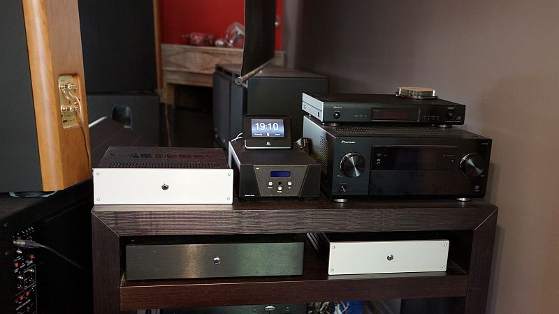

Παρέλαβα τους 2Κ από τον back. Εξαιρετική δουλειά έκανε ο back, όπως πάντα. :622:
Τα δύο κουτάκια είναι με την ασημί πρόσοψη.
Hypex 2K, μονομπλόκ 2.000W o καθένας. Θα κληθούν να οδηγήσουν τα δύο sub Re Audio XXX18. Προς το παρόν τα έβαλα να γαργαληθούν λίγο με την οδήγηση των Zingali 115.
7.213
5.718
Re: Απάντηση: Zingali HM115-HM212 Center-Cerwin-Vega! Strokers 21"-Klipsch THX Array-
Με κάτι ησυχούλικα κομμάτια τύπου Temptation-Diana Krall που τόλμησα να βάλω για δοκιμή με τα 2K στα Zingali 115, ανεβάζοντας την ένταση στο W4S Dac2 στο 20 (από τα 50) και στεκόμενος μπροστά στην κόρνα αισθάνεσαι ότι αιωρείσαι βαθιά μέσα στο λαρύγγι της Diana, και νιώθεις την υγρασία από τα τοιχώματά του. :116:
Το μπάσο του 115 παραμένει αυτό που είναι, midbass-ένιο. Δεν παρατήρησα διαφορά.
Σε σύγκριση με τα τελικά στάδια του AV Pioneer 85, η μουσική αποκτά βάθος και ολογραφική εικόνα. Θέμα έντασης με τα ευαίσθητα Zingali οδηγούμενα από τον AV φαινομενικά δεν υπάρχει, αλλά η διαφορά ποιότητας είναι εμφανής όταν οδηγούνται από τα μονομπλόκ.
Η διαφορά παρόλ' αυτά αναμένεται να είναι ακόμη πιο εμφανής με τα Divine στο άλλο σύστημα. Μένει να δοκιμαστούν και με κείνα.
Και μια ακόμη δοκιμή που θέλω να κάνω είναι με το κεντρικό 212, που σηκώνει και περισσότερα ρεύματα και θα εκματαλλευτεί καλύτερα τη δύναμη του 2Κ.
