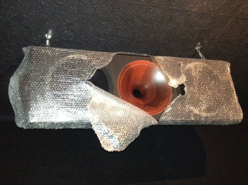

Ένα μεγάλο ευχαριστώ στους δύο αρχιμάστορες, Μάριο και Μελίδη, που καταπιάστηκαν χτες με το κρέμασμα του κεντρικού!
Μια ο ένας, μια ο άλλος, τους έβαλαν τους γάντζους ακλόνητους στην οροφή.

ωραια πραγματα, μπραβο!
Ω ρε μανα μου , χαμος θα χει γινει στο δωματιο!
βαλε μας καμια φωτο ετσι γενικη!
Μπηκε το προβολι?
Εντυπωσεις ηχου κ εικονας πλεον?
*θελω να ερθω να τα απολαυσω!

Στάσου ντε, με άγχωσες! Προχωράμε βήμα-βήμα. Δεν γίνονται τσατ-πατ δουλειές.
Ευτυχώς υπάρχει και το δεύτερο home cinema στο σαλόνι, οπότε τη βλέπουμε καθημερινά την ταινία μας.

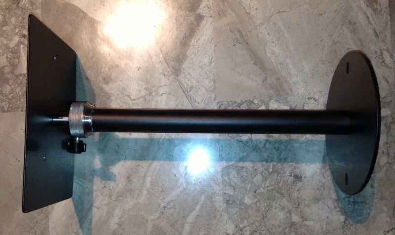

Έτοιμη και η βάση οροφής για τον νέο προβολέα (BenQ W1070).
Άψογη κατασκευή του Μιχάλη Μελίδη, τετράγερη και θεόβαρη, με ρυθμιζόμενο ύψος και εσωτερικό ελατήριο ώστε να μην τερματίσει απότομα ο εσωτερικός σωλήνας σε περίπτωση ατυχήματος και τρανταχτεί ο προβολέας.

Απάντηση: Re: Zingali Duevel Re!
Πολυ ωραία είναι καλλιτέχνης ο Μελιδης!!!!

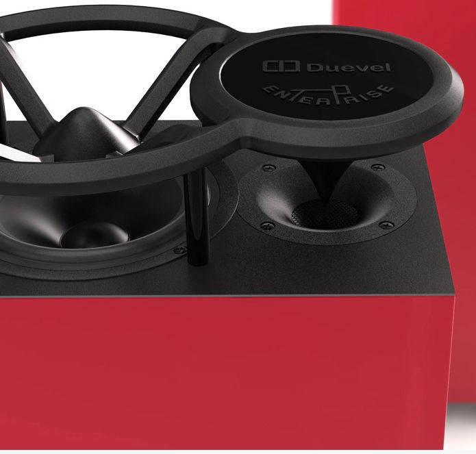

Η Duevel-ίαση συνεχίζεται!
Μετά τα εξαιρετικά Jupiter, σειρά έχουν τα ολοκαίνουρια Duevel Enterprise που περιμένω τη Δευτέρα!
7.247
5.748
Τι να πω John, τα Jupiter με έχουν τρελάνει απίστευτα με τον ανοιχτόκαρδο, ελεύθερο ήχο τους. Συνδυάζουν τα καλά των πάνελ και της κόρνας, χωρίς τα αρνητικά αυτών.
Είμαι περίεργος να δω τι έχει φτιάξει πάλι ο Markus Duevel με τα Enterprise. Θα τα δοκιμάσω αρχικά ως main στο home cinema του σαλονιού και βλέπουμε.
Το καλό με τα Enterprise είναι το σχετικά χαμηλό τους ύψος (83εκ.), που επιτρέπει την τοποθέτησή τους κάτω από το πανί. Ταυτόχρονα έχουν καλύτερη διαχείριση ισχύος από τα μικρότερα Planets.
