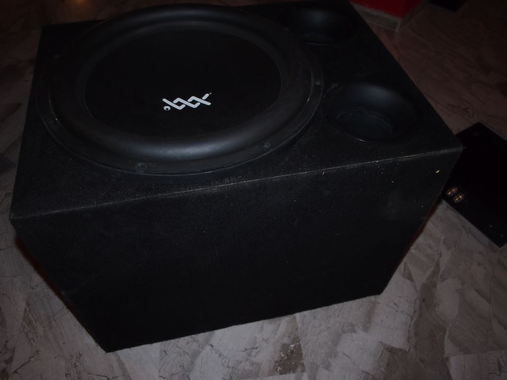

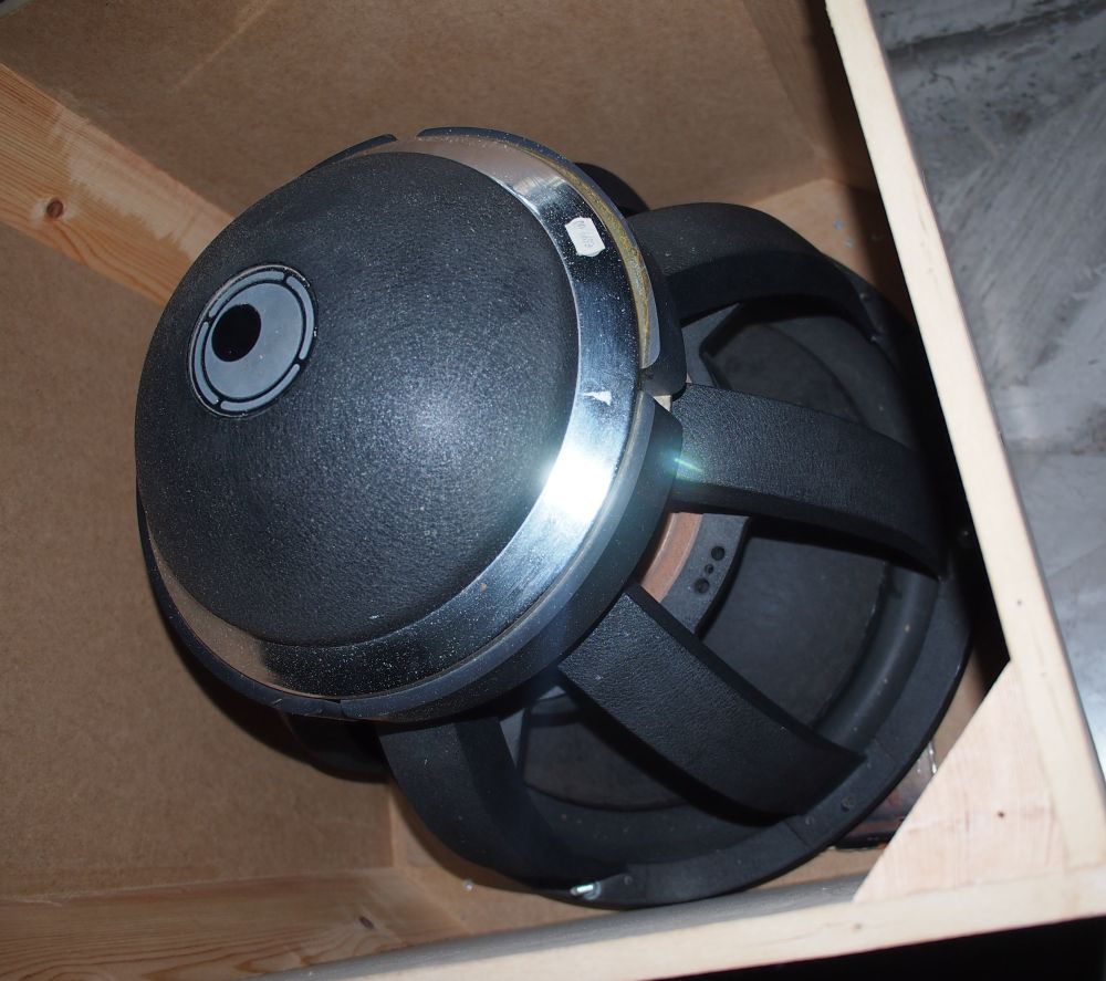

Κανονικά θα 'πρεπε να είναι ένα μικρό σαμπγουφεράκι να κάνουμε απλά τη δουλειά μας στο σαλόνι. Έλα όμως που τον αράπη κι αν τον πλένεις, το σαπούνι σου χαλάς!
Το 45κιλο ξυλοκιβώτιο δεν κρύβει ολοκληρωμένο σαμπ, αλλά σκέτο μεγάφωνο και είναι ακόμη ένα Re Audio XXX18!
Όντως respect για το packing, αφού η ξυλοκαμπίνα κατασκευάστηκε ειδικά για την αποστολή.

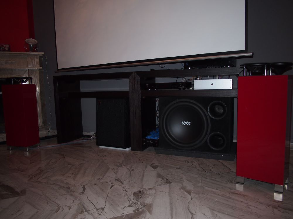

Η σκέψη είναι η κατασκευή μιας γιγαντοκαμπίνας πίσω από το πανί. Όχι όπως στις άλλες με το μεγάφωνο στο πάνω μέρος, γιατί το μπάσο θα κουνάει το πανί!

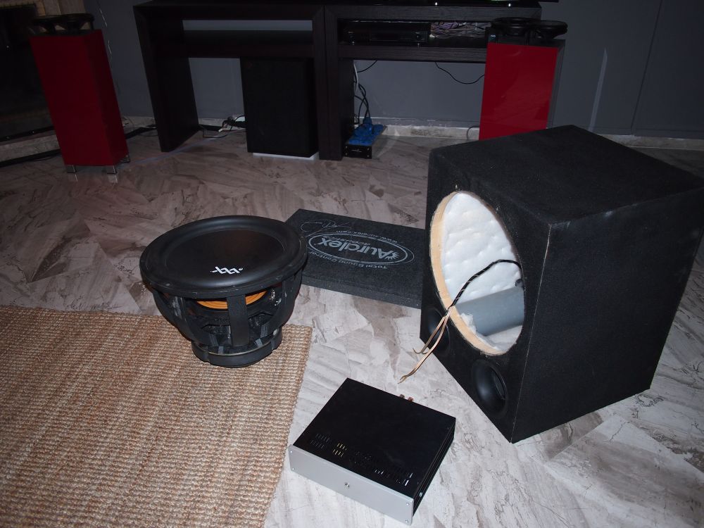

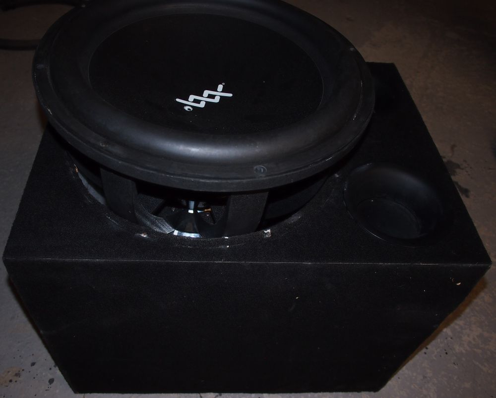

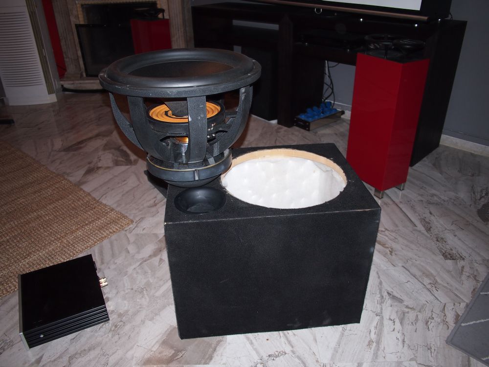

Αλλά μέχρι τότε, κι επειδή οι απαιτήσεις πλέον στο σαλόνι δεν είναι υψηλές, κατέφυγα σε μια πιο εύκολη λύση, επιστρατεύοντας μία από τις δύο 18ιντσες καμπίνες που είχα στην αποθήκη από τα παλιά. Εκείνες ήταν 50x50x60, τύπου bass-reflex, οπότε με την ευκαιρία θα δούμε και πώς συμπεριφέρεται το μεγάφωνο και σε τέτοιου είδους καμπίνα, παρόλο που το μεγάφωνο δεν είναι φτιαγμένο ούτε για bass-reflex, ούτε για τόσο μικρή καμπίνα.
Εντωμεταξύ, παρόλο που είναι 18ιντση η καμπίνα, το μεγάφωνο με τα τεράστια μπράτσα του, δεν μπαίνει καν από το άνοιγμα. Μάριεεεε, βοήθεια!
7.247
5.748
Φόρτωμα στο αμάξι μεγάφωνο και καμπίνα και βουρ στον Μάριο, που άμεσα έσωσε την κατάσταση, μεγαλώνοντας το άνοιγμα. Παραμάσχαλα είχα και τον Hypex 2K, οπότε πλακωθήκαμε και στις δοκιμές, με ανοιχτά και κλειστά τα bass-reflex.
Sealed και δεδομένης της μικρής καμπίνας, το αποτέλεσμα πολύ flat και αδιάφορο. Αντίθετα, με τα bass-reflex το μπάσο ήταν γλυκό και πληθωρικό. Κι έτσι αποφασίστηκε να διατηρηθεί έτσι και τελικά να χρησιμοποιηθεί η καμπίνα.
Η καμπίνα μαζί με το μεγάφωνο είναι κυριολεκτικά ασήκωτη, οπότε ξεβιδώθηκε εκ νέου για να τα γυρίσω στο σπίτι. Κι έτσι τα μεσάνυχτα, τα παιχνίδια ήταν έτοιμα προς μοντάρισμα στο σαλόνι.

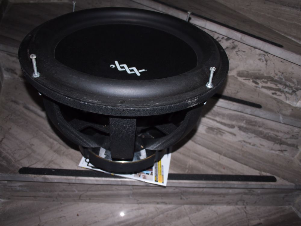

Κοκορεύεται το Re, σαν να θέλει να επιβληθεί στα υπόλοιπα ηχεία.
Στην πράξη, στήθηκε εκεί για να ενωθούν τα καλώδια στα δύο πηνία πριν τοποθετηθεί στην καμπίνα.

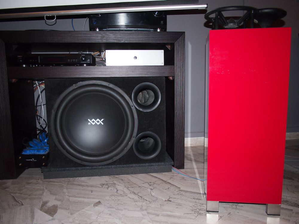

Κι έτοιμο να μπει στη θέση που το προόριζα να μπει. Έρχεται λουκούμι, χωρίς να επιβάλλεται άσχημα στον χώρο.
7.247
5.748
Αυτός ο Hypex είναι δανεικός από τον dedicated. Τη Δευτέρα παραλαμβάνω τον τρίτο Hypex με μαύρη πρόσοψη που προορίζεται για το σαλόνι.

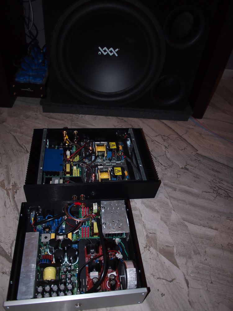

Παρελήφθη και ο νέος 2Κ. Σε αυτήν την υλοποίηση ο back έχει βάλει δύο τροφοδοτικά Coldamp. Ενώ ήμουν έτοιμος να το βάλω στο σαλόνι, κατέληξε στον dedicated. O λόγος είναι ότι είναι αισθητά πιο δυνατός από τα άλλα 2Κ με τα 2.000w τροφοδοτικά. Τα specs των Coldamp (800w+, >1300w peak) είναι υποτιμημένα και ο κατασκευαστής μάς διαβεβαίωσε ότι στην πράξη είναι 1200w (x2 = 2400w). Κι αν λάβουμε υπόψη μας ότι δουλεύει και στα 80V, οι κορυφώσεις θα ξεπερνάνε τα 3kW. Έτσι εξηγείται και η μεγαλύτερη δύναμη που έγινε αντιληπτή στo Re.
Εκτός και αν βάλουμε μετά δύο Hypex με τα 2Κ τροφοδοτικά να οδηγούν κάθε Re XXX18, έναν ενισχυτή για κάθε πηνίο, φτάνοντας την ονομαστική δύναμη στα 4.000w! :neo:

την εποχη που τον εφτιαξα αυτον δεν υπηρχαν μεγαλυτερα τροφοδοτικα smps οποτε εβαλα 2.ενα σε καθε rail!!!!!!.
στα 88volt δουλευη.
