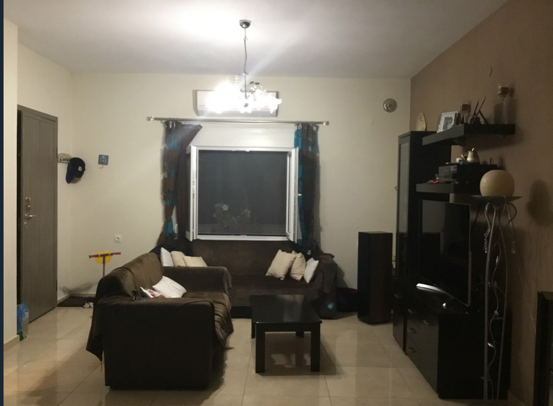

Γεια χαρά. Από Δευτέρα έρχονται οι ματτορες για την τοποθέτηση της γυψοσανίδες οροφής και θέλω να ξέρω που πρπεει να μπυν τα 2 ηχεία ατμός οροφής.
Η απόσταση του μπροστά τοίχου που βρίσκεται η τηλεόραση μέχρι τον πίσω από τον καναπέ τοις είναι 4 μέτρα.
Η απόσταση του τέρμα αριστερά τοίχου (από το κρεβάτι και την τηλεόραση)με τον τέρμα δεξιά, είναι 4.15 μέτρα.
Η απόσταση του κεφαλιού από τον πίσω τοίχο θα είναι 1.5 μέτρο..
Μπορείτε να μου πείτε που ακριβώς θα μπουν τα 2 ηχεία ατμός οροφής?
Πόση απόσταση πρέπει να έχουν αυτά τα 2 ηχεία μεταξύ τους?
Σε ποιο ύψος πρέπει να βρίσκονται? Ποσό κ μακριά από το κεφάλι?
Θα πρέπει να έχουν κλίση προς το κεφάλι μου η όχι?

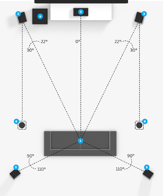

Τα έχουμε ξαναπεί....
Επανάληψη: πρέπει να βρίσκονται στην ίδια ευθεία με τα left-right. Άρα θα απέχουν μεταξύ τους όσο τα left-right.

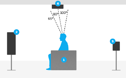

Δεν χρειάζεται να έχει κλίση. Είναι μικρή η γωνία και όλα τα ηχεία έχουν την απαραίτητη διασπορά. Απλώς άφησε το απαραίτητο κενό ανάμεσα σε γυψοσανίδα και οροφή (πχ 15 εκατοστά) ώστε να χωρέσουν τα ηχεία.

Τα atmos λογικά πρέπει να τοποθετηθούν στις 80°
Αν από τα 283 εκ. αφαιρέσεις 15 της ψευδοροφής και τα 90 εκ. μέχρι το ύψος του αυτιού μένουν 178 εκατοστά.
Στο calculator του ορθογώνιου τριγώνου βάζεις πλευρά "a" 178 και γωνία "β" 10°, οπότε η πλευρά "b" -η απόσταση δηλαδή που θα πρέπει να τοποθετηθεί το κέντρο των ηχείων atmos- θα είναι 31 εκατοστά μπροστά από την θέση ακρόασης και στην ίδια ευθεία με τα left/right.
Αν το ύψος της ψευδοροφής είναι διαφορετικό, προσαρμόζεις ανάλογα.
