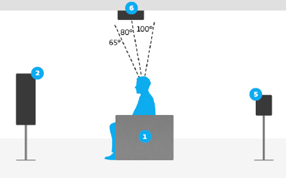

Τα atmos λογικά πρέπει να τοποθετηθούν στις 80°
Αν από τα 283 εκ. αφαιρέσεις 15 της ψευδοροφής και τα 90 εκ. μέχρι το ύψος του αυτιού μένουν 178 εκατοστά.
Στο calculator του ορθογώνιου τριγώνου βάζεις πλευρά "a" 178 και γωνία "β" 10°, οπότε η πλευρά "b" -η απόσταση δηλαδή που θα πρέπει να τοποθετηθεί το κέντρο των ηχείων atmos- θα είναι 31 εκατοστά μπροστά από την θέση ακρόασης και στην ίδια ευθεία με τα left/right.
Αν το ύψος της ψευδοροφής είναι διαφορετικό, προσαρμόζεις ανάλογα.

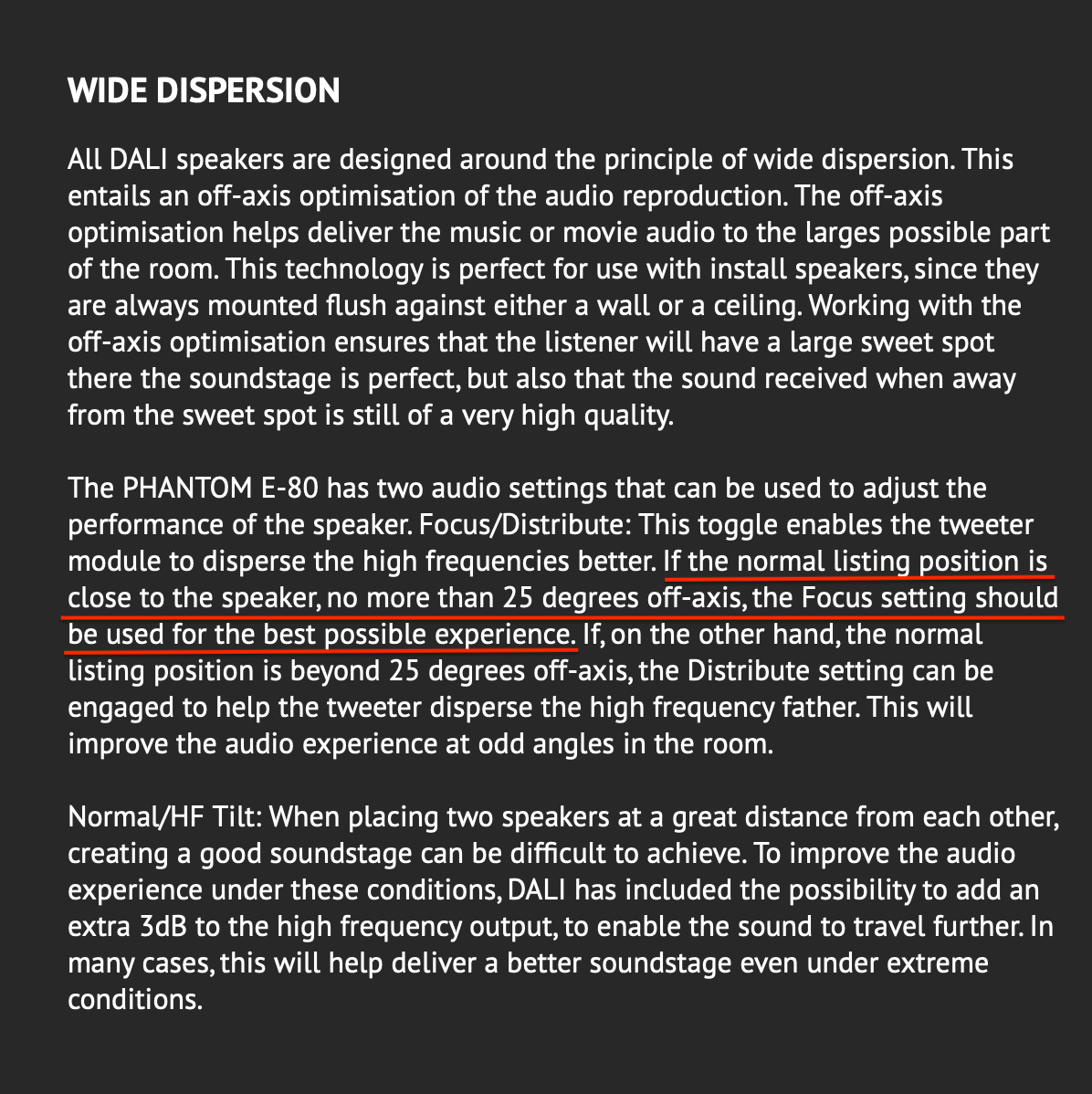

Δεν χρειάζεται κλήση,άσε που αν μπουν κάτω από 25° (που σίγουρα θα μπουν)πρέπει να τα έχεις και σε focus ρύθμιση.

Αυτο που λες 25 μοιρες δεν το καταλαβαινω. Που θα βρισκεται αυτη η κλιση αφου μου λες πως ΔΕΝ χρειαζεται κλιση στην γυψοσανιδα?

Η γωνία που σχηματίζει το κεφάλι σου σε σχέση με το ηχείο και το ταβάνι είναι.
10° πρέπει να είναι,όπως σου είπαν ποιο πριν.
Αρα είσαι κατω απο τις 25° που λέει ο κατασκευαστής και πρέπει να το έχεις σε focus setting.

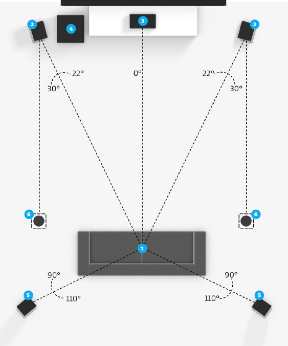

Απορώ ώρες ώρες γιατί "πρέπει" τα κυρίως ηχεία και το κεντρικό να βρίσκονται στο επίπεδο της οθόνης.
Η οθόνη, αναλόγως μεγέθους, έχει τους δικούς της κανόνες απόστασης.
Ομοιως και τα ηχεία, έχουν τους δικούς τους κανόνες απόστασης...
Ας είναι η οθόνη στα 3 μέτρα, και τα ηχεία στα 2.
λογικο ειναι που απορεις .....
...δεν εχεις την αισθηση ενος φυσιολοφικου ανθρωπου να καταλαβαινει οτι ο ηχος ειναι πιο μπροστα απο την εικονα με την τοποθετηση που λες .:D
....και μιλαμε για χωρους οικιας ετσι...
τα ηχεια πρεπει να ειναι πισω απο οθονη η διπλα η μπροστα ακριβως, σε οποιαδηπουε αλλη θεση εισαι εκτος σε αισθηση.....το ιδανικο ειναι πισω απο οθονη(τουλαχιστον το κεντρικο)
....και εννοειτε τα 3 μπροστα τουλαχιστον στο υψος αυτιου ....ολες οι αλλες περιπτωσεις τοποθετησης σε βγαζουν εκτος αισθησης απο λιγο ως πολυ.
