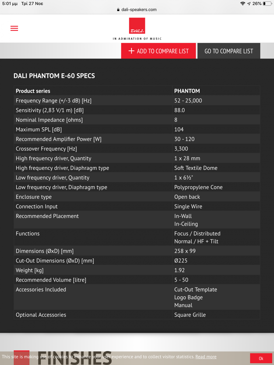

Δεν χρειάζεται να έχει κλίση. Είναι μικρή η γωνία και όλα τα ηχεία έχουν την απαραίτητη διασπορά. Απλώς άφησε το απαραίτητο κενό ανάμεσα σε γυψοσανίδα και οροφή (πχ 15 εκατοστά) ώστε να χωρέσουν τα ηχεία.
Σύμφωνα με τα specs που φαίνονται στην φωτογραφία, ποσό κενό πρέπει να υπάρχει ανάμεσα σε γυψοσανιδα και οροφή?
46.309
93.857
99 χιλιοστά είναι το βάθος τους. Οτιδήποτε πάνω από αυτό.

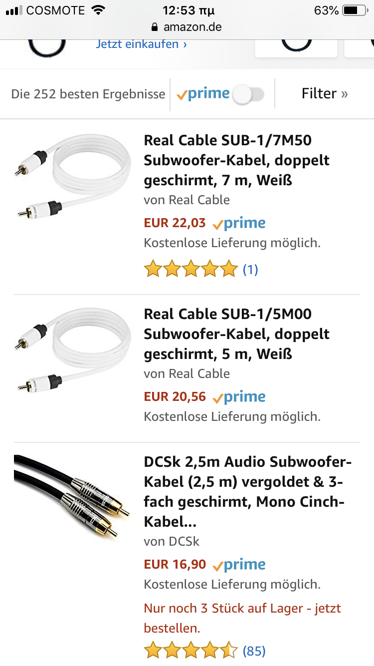

Επισης μου μενει να αγορασω και καλωδια για να συνδεσω το sub (γνωριζω τι ειδους καλωδιο ειναι), καθως και 3 hdmi για να συνδεσω τον ενισχυτη με τηλεοραση, xbox one και apple tv.
Θα χρειαστω καποιο αλλο καλωδιο?
