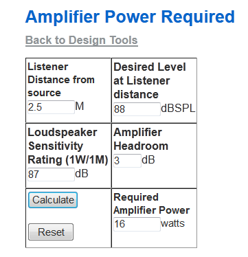

Πόσα watt μας χρειάζονται στην πραγματικότητα?
Στο παρακάτω link, θα βρείτε ένα υπολογιστή ισχύος της Harman με τον οποίο μπορούμε να υπολογίσουμε την απαιτούμενη ισχύ, βάση της ευαισθησίας τους ηχείου, της θέσης ακρόασης και της επιθυμητής στάθμης.
Ο υπολογισμός αφορά το ένα μόνο ηχείο, οπότε από την στιγμή που ακούμε με δύο ηχεία, στο πεδίο της επιθυμητής στάθμης θα βάλεται (επιθυμητή στάθμη -3db).
Θα έχει ενδιαφέρον να ποστάρει ο καθένας την δική του περίπτωση, προκειμένου να δούμε ποιές είναι οι πραγματικές ανάγκες σε watt.
Το Link είναι αυτό.
Ξεκινάω με την δική μου περίπτωση.

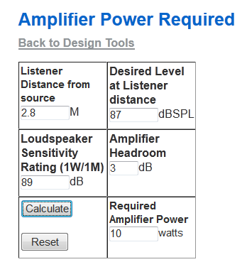

Εγώ πάλι είμαι λειψός σε Watt
Τα (AMR LS 77) οδηγώ με μόλις 30, πάω να κλάψω στη γωνίτσα μου :oops:
