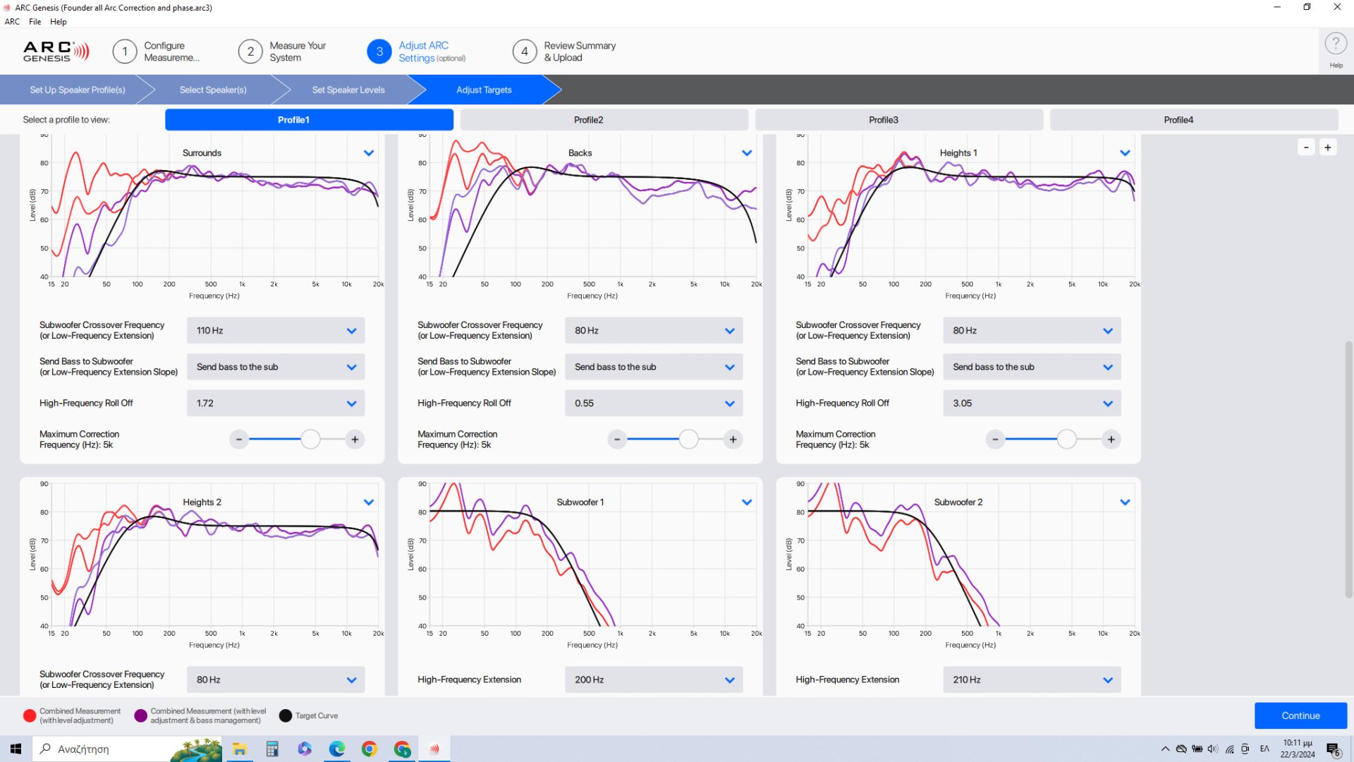

Τα Sub συνδέθηκαν από την έξοδο που παρακάμπτει το εσωτερικό crossover. Οπότε τα άφησα στον Anthem να τα διαχειριστεί όπως και όλα τα άλλα. Σε όλα έχει κάνει αποκοπές 80HZ, εκτός των Surround που είναι στα 100 (δεν έχω καταλάβει γιατί από τη στιγμή που κατεβαίνουν 30Hz) και των Atmos που δεν θυμάμαι. Αυτό όμως που μου έκανε εντύπωση είναι οι ρυθμίσεις φάσης των Sub, τα ίδια έχουν επιλογή normal η reverse, τώρα βλέπω τιμές ενδιάμεσα από 100 και 180. Όταν μπουν τα XR13 θα ξέρω ακριβώς. Αυτή τη στιγμή αγωνίζονται να πιάσουν την ταχύτητα του 120Η , μάταια!!

Εξελιγμένα λογισμικά θεωρώ πως συμπεριφέρονται έξυπνα αλλά η ερώτηση είναι γιατί να πάρει κανείς δαπέδου ηχεία αν είναι να τα κόψει ο επεξεργαστής στα 100 Hz

Μπορεί στα πιντιεφ των ατμός και Auro-3D να γράφουν για full range ηχεία σε πολυκαναλικο σεταπ αλλά όπως αναφέρει κάποιος αυτό θέλει προσοχή εξαιτίας της επίδρασης του χώρου.
Στην πράξη είναι τα πράγματα διαφορετικά.
Τα κόβει όλα στα 80Hz !! Τα μόνα που κόβει στα 110 και ψάχνω γιατί καθώς κατεβαίνουν έως 22Hz είναι τα surround

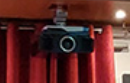

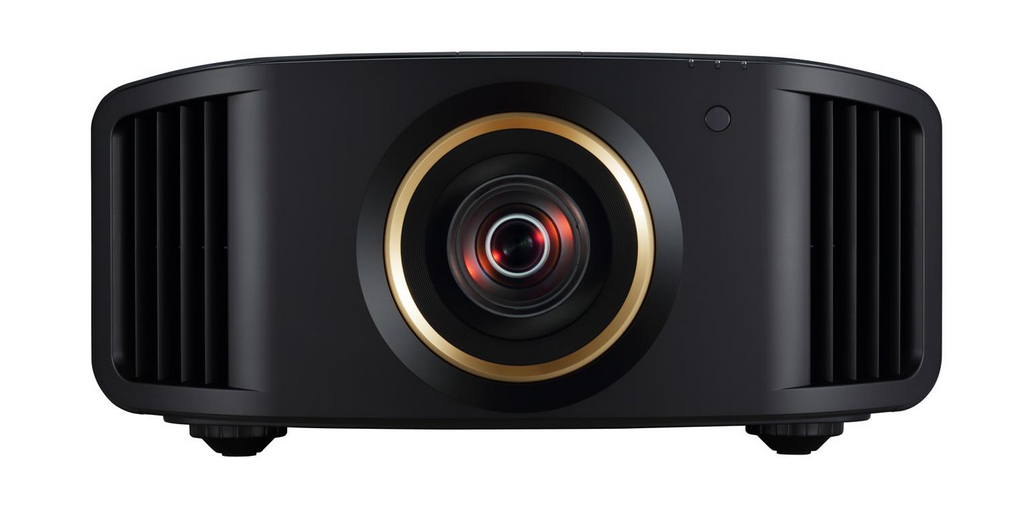

Το χρυσό δακτυλίδι το έχουν μόνο οι Αμερικάνικοι!
DLA-RS2000 | D-ILA Home Theater Projectors | Projectors | JVC
Άρα, προφανώς, δεν είναι ο 3000 που έλεγες.
Είναι όμως όντως ο 2000 που μας λες τώρα;
Δηλαδή αυτός:
είναι αυτός;
Τα πάνω και κάτω περιθώρια ring-πλαισίου είναι λίιιγο μεγαλύτερα στον 2000 από ότι στον προβολέα σου, δεν νομίζεις; Όπως και το ότι ο προβολέας σου δείχνει λίιιγο λεπτότερος.
:whistling:
Μήπως να το ξαναδείς;
Δηλαδή αυτός:
είναι αυτός;
Τα πάνω και κάτω περιθώρια ring-πλαισίου είναι λίιιγο μεγαλύτερα στον 2000 από ότι στον προβολέα σου, δεν νομίζεις; :whistling:
