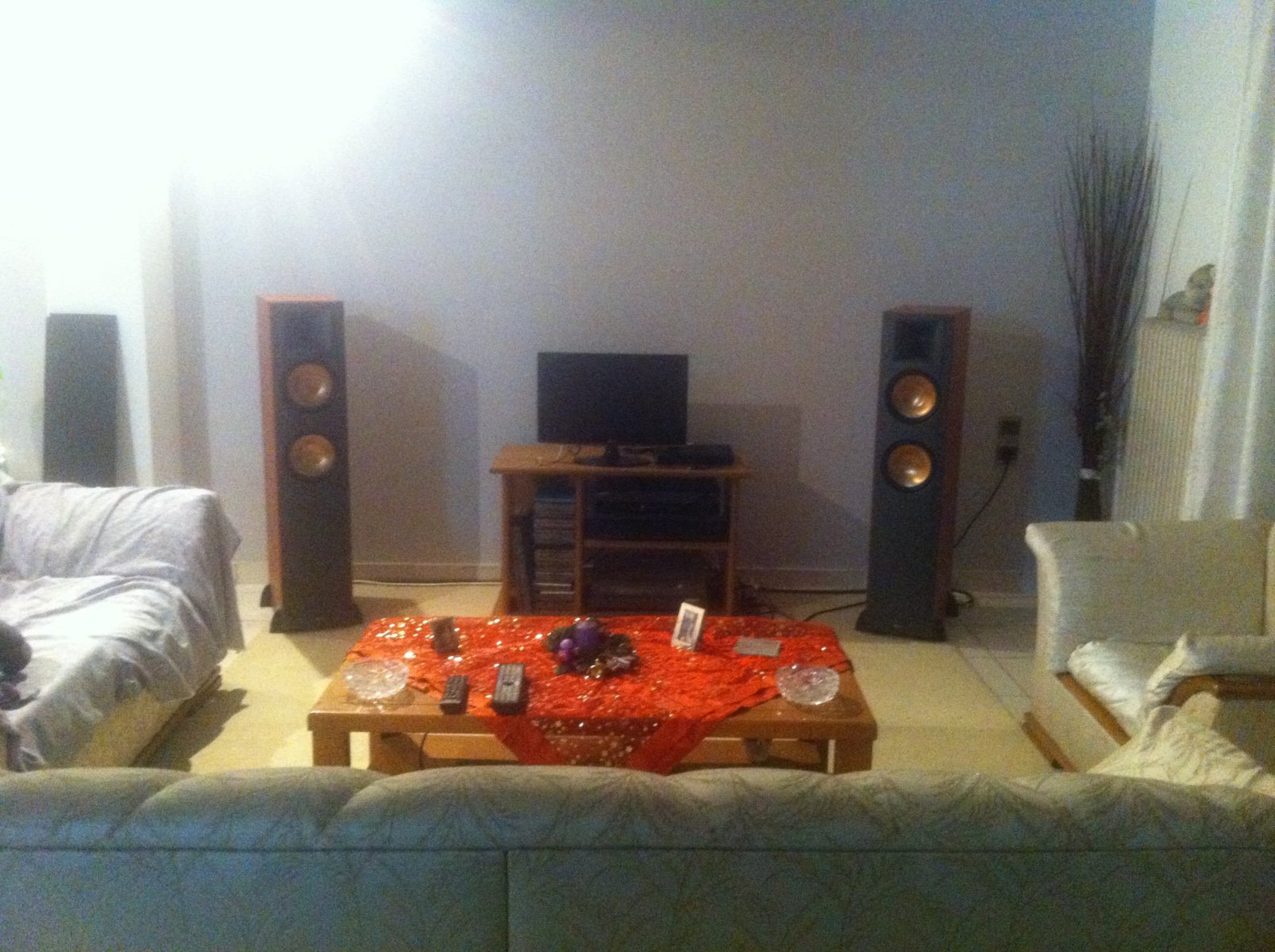

Καλησπέρα σας ...... εχω το παρακάτω setup της φωτογραφίας..Η θεση ακρόασης είναι στα 2.10 μετρα περίπου από τα ηχεία...
Αγνοήστε αυτό το πράγμα στην μεση για τηλεόραση.... είναι προσωρινά μέχρι να ερθει η 4Κ ....απλα για να ακούω μουσική από τον media player το εχω :p
Η ερωτηση μου λοιπον είναι ,,,, ποια η καλύτερη μεταξύ τους απόσταση των ηχειων?
Κάπου πηρε το ματι μου ότι πρεπει να είναι ιση με την απόσταση ακρόασης...δηλαδή στα 2.10 μετρα στην περίπτωση μου (Η όχι???)...
Ακούω ιδέες κ ερωτήσεις
Ευχαριστώ προκαταβολικά για την βοήθεια σας.

Βλέπω klipsch άρα λίγο μεγαλύτερη απόσταση από αυτήν μεταξύ τους, δεν θα έβλαπτε...

Έτσι είναι και το σωστό! Μέχρι και 2,5 δεν θα ήταν άσχημα βέβαια.... επίσης παρατηρώ και σωστή γωνία κλήσης.

Δεν ξέρω αν με ξεγελά η φωτογραφία. Πού είναι το σημείο τομής των ευθειών από τα tweeter;

Από δική μου εμπειρία πρέπει όταν βρισκόμαστε στην σωστή θέση ακρόασης, μόλις που θα φαίνεται η εσωτερική πλευρά.
Η δε Klipsch προτείνει και αυτή αρκετή κλήση: http://images.klipsch.com/Reference2010Manual_635042116138280000.pdf
Επίσης παίζουν πολύ καλά και με τις σίτες. (Άρα μπορεί τα αναγραφόμενα στο προσπέκτους χαρακτηριστικά του ηχείου να ισχύουν με τις σίτες στην θέση τους).

Ειναι εφικτό οι καναπέδες μετακινηθούν ; σιγουρα πρέπει να ανοίξουν έστω και λίγο προς τα αριστερά.
Επίσης θεωρώ οτί τα ηχεία σου πρέπει να έρθουν λίγο πιο μπροστά λόγω bass reflex

Εμένα πάλι, απο την φωτό μου φαίνεται μικρή η απόσταση απο τον τοίχο πίσω απο τα ηχεία.
Πόση ειναι? τι προτείνει ο κατασκευαστής?

Η αποσταση απο τον πισω τοιχο ειναι οντως μικρη, θα μπορουσε να "ανοιξει" κ αποσταση μεταξυ των ηχειων αλλα δυστυχως το δεξι ηχειο δεν μπορει να παει πιο δεξια στη γωνια γιατι εκει θα εχει επιπλεον φορτιση 6db στις χαμηλες.
Συμφωνώ απολύτως! (Εκτός αν τα ενισχυτικά διορθώνουν το πρόβλημα).

Τα RF-82 προφανές .... με Bi amp στον ONKYO TX-SR876 με καλωδια MOGAMI W3103 Πηγή από blue ray Samsung και Coaxial συνδεση στον AVR με ομοαξονικο Van den Hul "THE NAME" περιμένω και κεντρικο ηχείο Klipsch RC-62 :)
Ναι είναι δυνατον να μετακινηθούν οι καναπέδες ... το ειχα σκοπο αυτό .....
Οσο για την αποσταση από τον τοιχο αυτό είναι ένα άλλο ερώτημα μου.....
Από την οπη πισω τα ηχεια απέχουν 22cm ...παίρνω αρκετα καλο μπασο νομιζω...να τα παω μπρος η πισω?
Πισω από τον καναπε να σημειώσω ότι υπάρχει η συνέχεια του σαλονιού που είναι άλλο τοσο και λιγο μεγαλύτερος χωρος από ότι βλέπετε στην φωτο!

Δεν έγινα κατανοητός. Το ηχεία πόσο σύγκλιση έχουν; Συγκλίνουν στη μύτη του ακροατή; Μέσα στο κεφάλι; Πίσω από αυτό;

Xωρις να εχω κανει ακριβη μέτρηση .....νομίζω μεσα στο κεφαλι γινεται η σύγκλιση

Για στρίφτα λίγο να συγκλίνουν 14-15 εκατοστά πίσω από το κεφάλι και πες αν άνοιξε η στερεοφωνική εικόνα.
