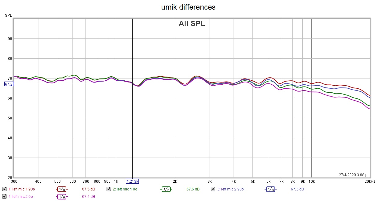

Με την απόκτηση δεύτερου umik αλλά και την σύγκριση και με τρίτο μου δημιουργήθηκαν πολλά ερωτήματα.
Για αρχή είναι πλέον δεδομένο ότι τα mic δεν μετράνε το ίδιο και μάλιστα στα άκρα του φάσματος μπορεί να υπάρχουν έως και 3db διαφορά mic με mic.
Επίσης η βασική διαφορά που έχει το calibration file 0 και 90 μοιρών είναι κυρίως roll off ψηλά.
Πώς θα φτιάξουμε target curve οταν μεταξύ 2 μικροφώνων και τεσσάρων αρχείων calibration μπορεί να υπάρξει διαφορά έως και 6 db?
Αν υποθέσουμε ότι φτιάχνουμε μια κλίση 8 db με το πρώτο (mic) ας πούμε το πιο φλατ, μπορεί να καταλήξουμε με 14 db με άλλο umik ή calibration file.
Οπότε μένουμε μόνο στα αποτελέσματα του rew ή τον τελικό λόγο τον έχουν τα αυτιά μας? ιδικά στα άκρα που έχει την τόση διαφορά είναι τελείως διαφορετικο το τελικό άκουσμα.
Παραθέτω μετρήσεις.
Ίδιο ηχείο, ίδια απόσταση, ίδιο ύψος, ίδιο target curve, ίδια θέση mic.
Διαφορετικό mic και calibration file. 0/90

οι μετρήσεις έγιναν ταυτόχρονα? ίδια ώρα?
με ίδια θερμοκρασία και ίδια υγρασία?
Να πούμε 2 λεπτά σύνολο.
Θερμοκρασία και υγρασία ίδια. :fuckyou: :roflmao:
Αρρώστια.. :gamer: :p
Άσε όσο το ψάχνω τόσο πιο πολυ προβληματίζομαι .... :headbang:

μια που πιάστηκες μπορείς να κάνεις ξανά μέτρηση με το ίδιο καλιμπρέισον φάιλ?

...θορυβοι επιφανειας ? σορρυ εχω κανει σε υποβρυχια..
τα μηχανηματα ποτε τα ανοιξες ?
μπορει να εχει να κανει η υγρασια με τα ιδια τα μικροφωνα, πχ αν ηταν αποθηκευμενα αλλου.

...θορυβοι επιφανειας ? σορρυ εχω κανει σε υποβρυχια...
Όλα ίδια σε κλειστο δωμάτιο. Άσε που ο θόρυβος που λές ισχύει μόνο για rta.
Το δοκίμασα 4-5 φορές πριν δημιουργήσω το topic.
Όλες τις φορές ίδιο αποτέλεσμα
Εννοείς ίδιο cal file και στα 2 mic?

με ένα κοινό καλιμπρέισον φάιλ εννοώ....
και όχι το καθένα το δικό του...
άρα είχες το ίδιο αποτέλεσμα είτε με ίδιο καλιμπρέισον φάιλ είτε με καθένα το δικό του...
σε γενικές γραμμές αναμενόμενο....
γι αυτό και υπάρχει υπηρεσία καλιμπραρίσματος μικροφώνου ;)

.....τον τελικό λόγο τον έχει η όρεξη ενασχόλησης του καθενός
Kαλώς ήλθες στον κόσμο της επιστήμης των μετρήσεων της ακουστικής ....
Στεγνές είναι οι μεσαίες.
Βάλε υγραντήρα.
Που πας ρε φίλε με 46%;
Μου θες και ίδιες καμπύλες; :p

χρησιμοποίησες και το ίδιο καλώδιο:whistling: usb ή καθένα το δικό του? :cry: :lol:
Εχω ένα του κιλού. Λές με κάποιο audio quest να μετράει διαφορετικά?:roflmao::roflmao::roflmao:
Ε όχι και καλός ήρθες. :D:D
Έχω λιώσει ένα umik δουλευω με δεύτερο και δοκιμάζω και τρίτο.
Τρία χρόνια πιου πιου, πώς έχω γλυτώσει το χωρισμό ούτε εγώ δεν ξέρω, δεν θα με ανεχόμουν :roflmao:

τα part numbers κατά πόσο διαφέρουν?
ποιο στις μετρήσεις είναι το πιο πρόσφατο?
