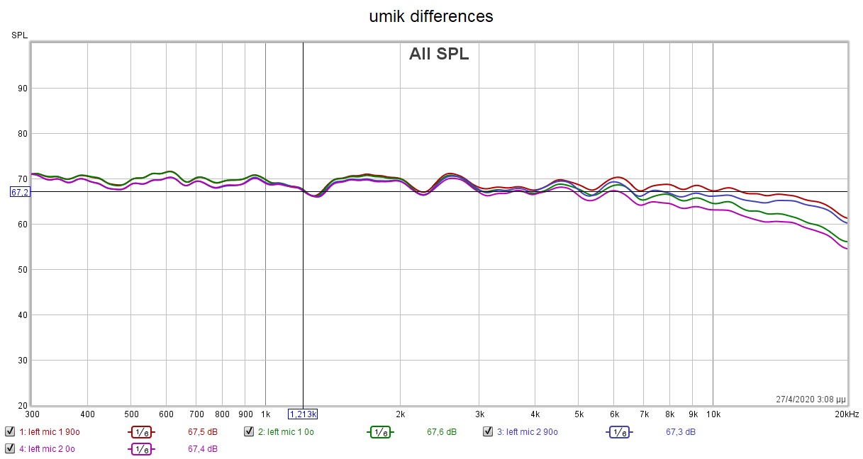

Με την απόκτηση δεύτερου umik αλλά και την σύγκριση και με τρίτο μου δημιουργήθηκαν πολλά ερωτήματα.
Για αρχή είναι πλέον δεδομένο ότι τα mic δεν μετράνε το ίδιο και μάλιστα στα άκρα του φάσματος μπορεί να υπάρχουν έως και 3db διαφορά mic με mic.
Επίσης η βασική διαφορά που έχει το calibration file 0 και 90 μοιρών είναι κυρίως roll off ψηλά.
Πώς θα φτιάξουμε target curve οταν μεταξύ 2 μικροφώνων και τεσσάρων αρχείων calibration μπορεί να υπάρξει διαφορά έως και 6 db?
Αν υποθέσουμε ότι φτιάχνουμε μια κλίση 8 db με το πρώτο (mic) ας πούμε το πιο φλατ, μπορεί να καταλήξουμε με 14 db με άλλο umik ή calibration file.
Οπότε μένουμε μόνο στα αποτελέσματα του rew ή τον τελικό λόγο τον έχουν τα αυτιά μας? ιδικά στα άκρα που έχει την τόση διαφορά είναι τελείως διαφορετικο το τελικό άκουσμα.
Παραθέτω μετρήσεις.
Ίδιο ηχείο, ίδια απόσταση, ίδιο ύψος, ίδιο target curve, ίδια θέση mic.
Διαφορετικό mic και calibration file. 0/90
Η μεγάλη διαφορά, αν το διαβάζω σωστά, είναι για το ίδιο μικρόφωνο με διαφορετικό cal file.
Αυτό που δεν κατάλαβα είναι αν βάζεις το ίδιο μικρόφωνο στην μία περίπτωση σε οριζόντια θέση και με το cal file 0 και στην άλλη σε θέση 90 μοιρών με το αντίστοιχο cal file.
Αν γίνεται σωστά η χρήση (προσανατολισμός μικ με το σωστό αρχείο καλ) τότε η διαφορά στα ψηλά δικαιολογείται από αυτό καθεαυτό το λόγο που υπάρχει άλλως τε και η διαφορετική βαθμονόμηση, αν τα θυμάμαι καλά στις πολύ ψηλές συχνότητες το μικρόφωνο μετράει πιο κατευθυντικά και προτείνεται να χρησιμοποιείται σε κάθετη θέση αν έχεις πολλά ηχεία....τέλος πάντων διαβάστε το στη minidsp για ακρίβεια. Και η μεγάλη διαφορά είναι από τα 15Κ και πάνω από ότι βλέπω. Θα είχε ενδιαφέρον να δούμε πόσοι πραγματικά ακούνε εκεί πάνω....
Από κει και κάτω μια χαρά την κάνει τη δουλειά και η διαφορά μεταξύ μικροφώνων δεν είναι τόσο μεγάλη για την κατηγορία τιμής του. Οπότε αν κάνεις τη δουλειά σου (ισοστάθμιση) με το ίδιο μικρόφωνο και με όσο το δυνατόν πιο σταθερές συνθήκες μέτρησης κάθε φορά αυτό που θα πάρεις θα είναι αντιπροσωπευτικό της πραγματικότητας. Με ένα άλλο μικρόφωνο θα είχες ένα shift ανεπαίσθητο ως προς τη στάθμη.
Αυτό που έχει σημασία κάθε φορά είναι η κλίση της καμπύλης να έρθει όσο πιο κοντά γίνεται στο επιθυμητό target curve. Από την εμπειρία σου θα έχεις δει ότι μικροδιαφορές σε επιμέρους συχνοτικά τμήματα δεν είναι ακουστές αλλά περισσότερο γίνεται κύνηγι να φέρουμε τις καμπύλες όσο πιο όμορφα γίνεται στην οθόνη...και πολύ καλά κάνουμε δηλαδή αν είμαστε τελειομανείς.
Στην τελική, ναι οι μετρήσεις έχουν σημασία και όταν τις δεχόμαστε ότι έχουν γίνει σχετικά σωστά (υπάρχουν σχετικές οδηγίες) τότε πράγματι δείχνουν πως παίζει ο χώρος. Είναι άλλο πράγμα να παίζει σωστά ένας χώρος και άλλο πράγμα αν εμείς πραγματικά το ακούμε και το καταλαβαίνουμε.
