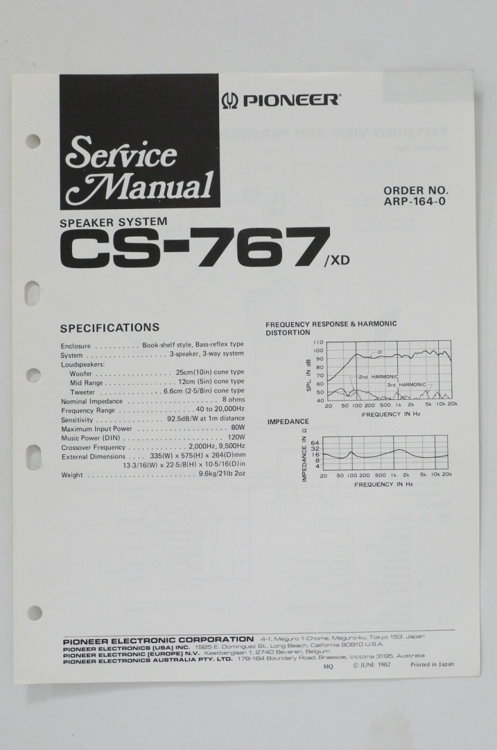

εδώ είναι τα σπεκ των ηχείων σου
έχε τα στο νου εφόσον θα κρατήσεις τον jvc
Υ.Γ. Σοβαρή εταιρία για εκείνα τα χρόνια η Pionner......

ένας πιθανότατος λόγος μπορεί να είναι το φεροφλούιντ και να θέλει αντικατάσταση...δεν χάνεις να τα στείλεις για έναν έλεγχο...κόστος μηδαμινό
λογικό και σίγουρο να έχουν καλύτερα μεσαία.... 5ίντσες μονάδα έχει..
σκέψου τώρα ότι κάποιοι σου έχουν προτείνει βλακοδέστατα ηχεία με τις ίδιες ίντσες σε γούφερ...
για να βγάζει μπάσο-χαμηλές δηλαδή
ενώ το Pionner έχει 10ιντσες για αυτό..... και βλέπεις ότι παίζει πολύ σωστά και ειλικρινέστατα κατά την Pioneer μέχρι τα 80hz
στα 2.5 μέτρα που ακούς θέλεις το λιγότερο 10 ίνστες (όπως πολύ σωστά έχεις ήδη)
διαφορετικά θα ακούς τονισμένα τα μεσοπρίμα με παράλληλη μείωση των μεσοχαμηλών...εκεί να δεις τσίριγμα
γνώμη μου είναι να το σκεφτείς καλά..ΠΑΡΑ πολύ καλά πριν αγοράσεις ηχεία για αυτόν τον ενισχυτή....
μην ακούς παπαρδέγκες του κάθε άσχετου που νομίζει ότι με καλώδια σφίγγουν τα μπάσα
θέλεις εντάσεις όπως είπες
αυτές από τη φυσική δεν βγαίνουν με 5 και 6 ιντσών γούφερ στην απόσταση που ακούς (που είπες ότι θα πάει ίσως και παραπάνω)
για να έχεις εντάσεις...χρειάζεσαι και ρεύμα
ο jvc δεν θα σου το δώσει....εγγυημένα
για μεσοχαμηλές εντάσεις θα είσαι οκ....αλλά τις σοβαρές συγκινήσεις τις ξεχνάς
